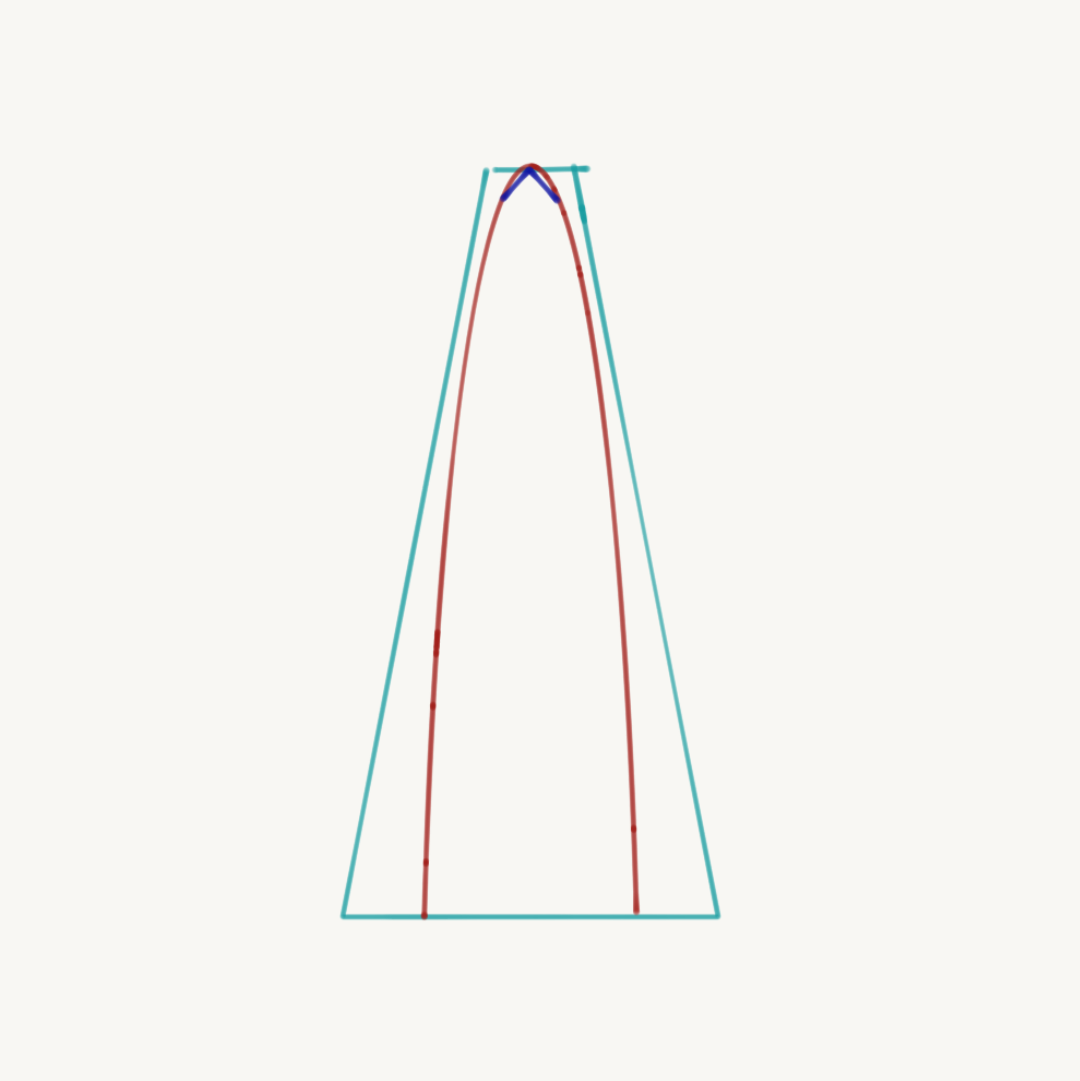

Daher würde ich die Klinge in diesem Bereich zunächst ausdünnen, am besten leicht ballig auf fast Null und erst danach eine möglichst schmale Facette mit einem feineren Stein anschleifen.
Was genau meinst Du mit "auf fast Null"?

Leicht konvex ausdünnen, bis du die abgestumpfte Schneide erreicht/fast wieder spitz ausgeschliffen hast. Danach kannst du dann mit einem feinen Stein in einem stabilen Winkel eine neue Facette setzen.
Edit: Hier mal 'ne kleine Skizze (Querschnitt der Schneidfase):
