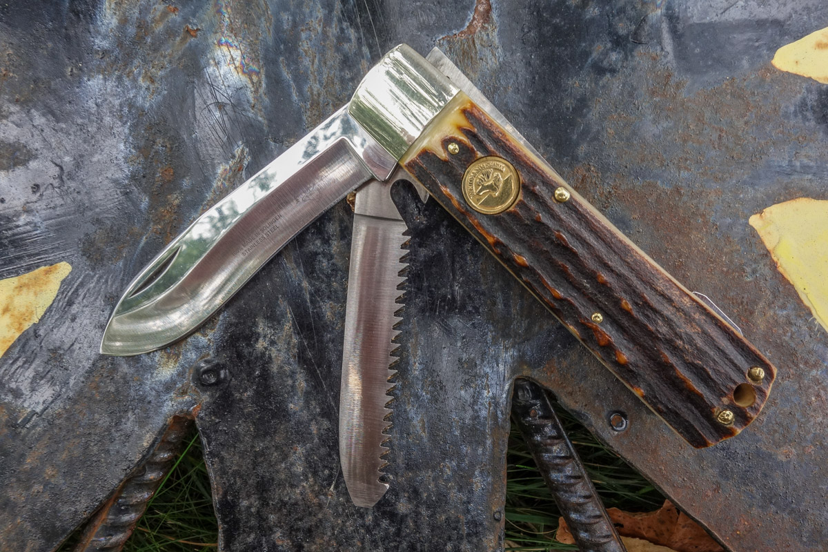

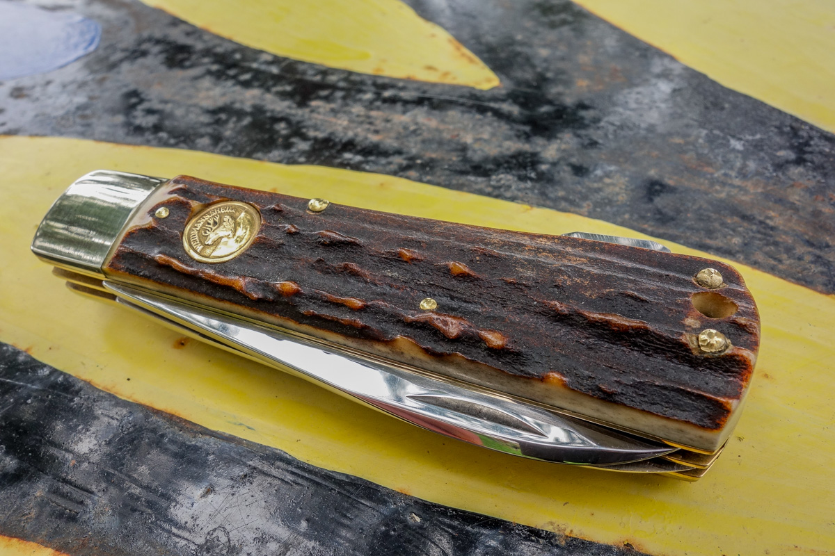

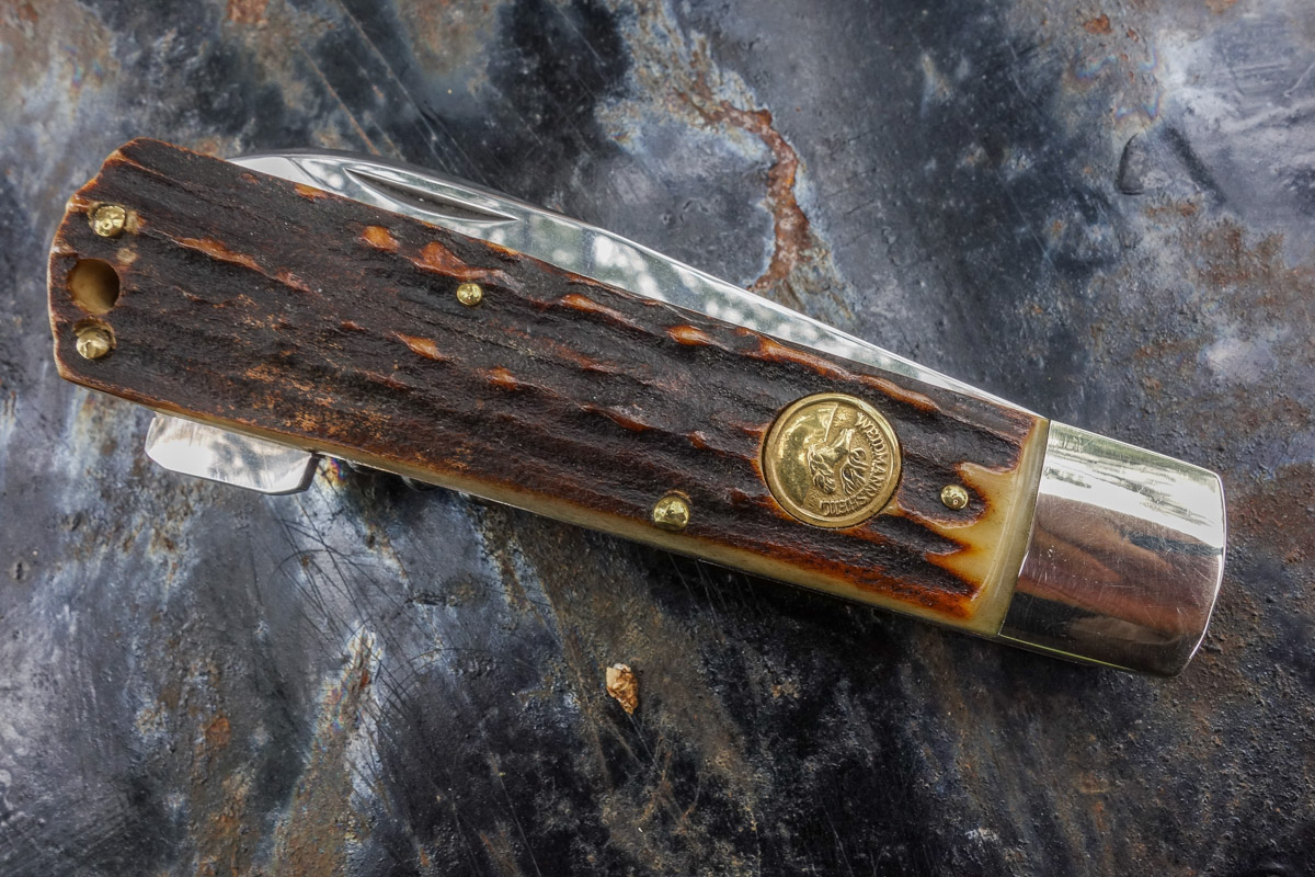

Das Diefenthal 120 Weidmannsheil

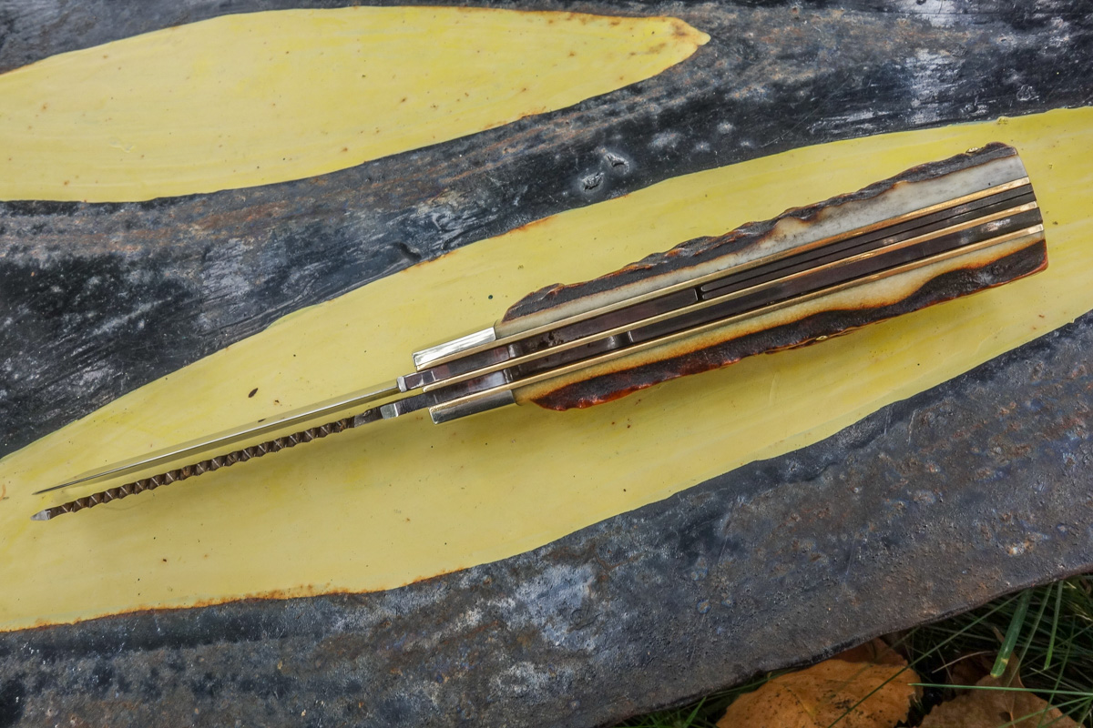

Ich war sehr neugierig auf das Messer. Wie würde es im Vergleich zu einem Weltersbach dastehen? Als erstes fiel mein Blick auf den Karton, der mit dem Diefenthal-Logo gelabelt ist, während die Griffschale das Weidmannsheil-Logo trägt. Das Messer selbst ein respektables Trumm. Mit 205 Gramm 20 Gramm schwerer als das Weidmannsheil. Obwohl es als 3-Teiler keine Aufbrechklinge hat.

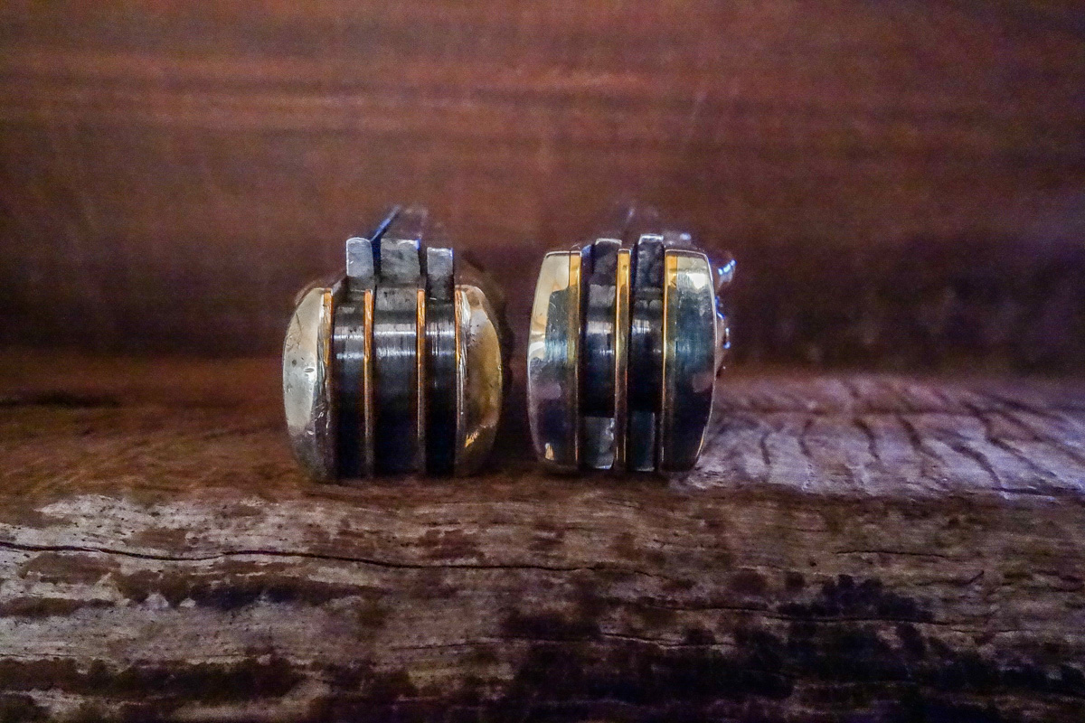

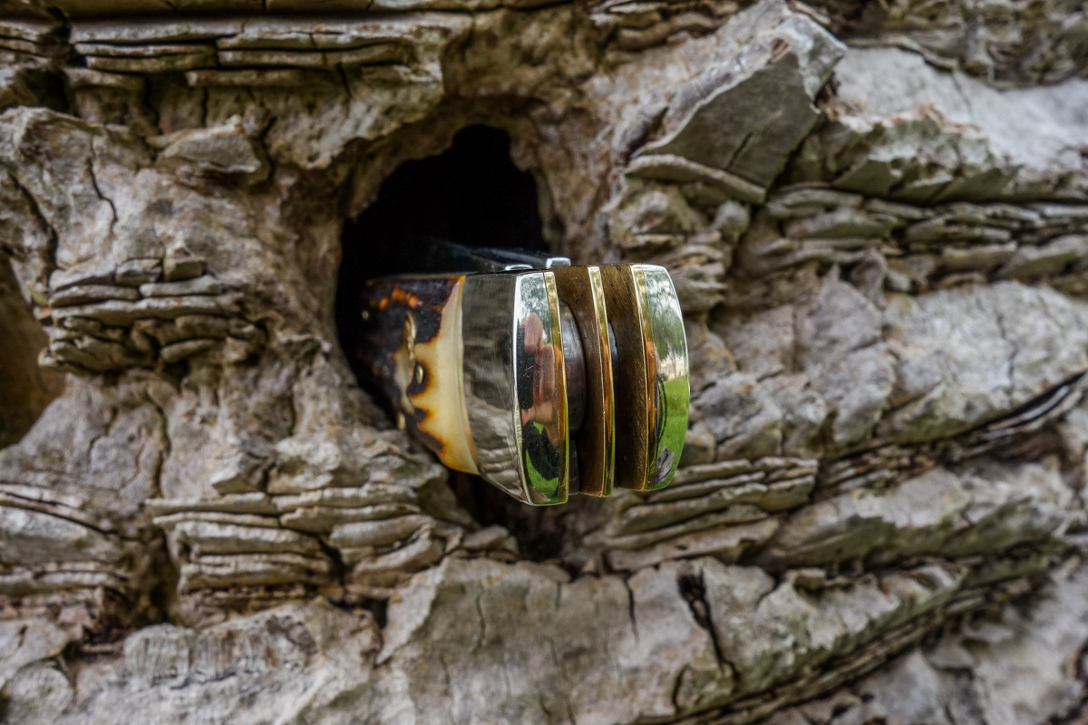

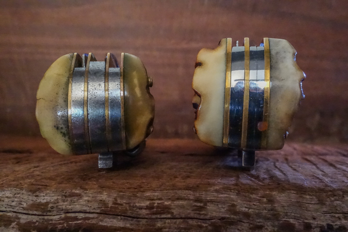

Der Grund wird alsbald ersichtlich. Während die vier Messingplatinen des Weltersbach mit je 0,6 mm Stärke zusammen 2,4 mm aufweisen, bringen die drei Platinen des Diefenthal mit je 1 mm es auf 3 mm Messing. Was noch dadurch verstärkt wird, daß das Diefenthal insgesamt höher baut. An den Backen stehen 20,4 mm den 17,6 mm des Weltersbach gegenüber. Was wiederum den (handfreundlichen) Neben-Effekt hat, daß beim Diefenthal die - zudem am Ende leicht abgeflachten - Wurzeln von Klinge und Säge so gut wie ganz im Griff verschwinden.
Ein weiterer Grund für den Gewichtsunterschied sind die Dimensionen der Hirschhornschalen. Beim Diefenthal ist opulent die treffende Klassifizierung. An der Aussparung für den Korkenzieher messe ich satte 9 mm. Während die Schalen auf der Schauseite moderat verrundet sind, tut sich auf der Korkenzieherseite ein wahres Faltengebirge auf. Sehr schön!

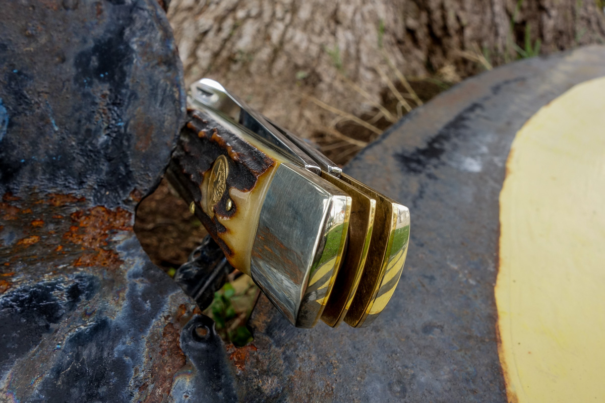

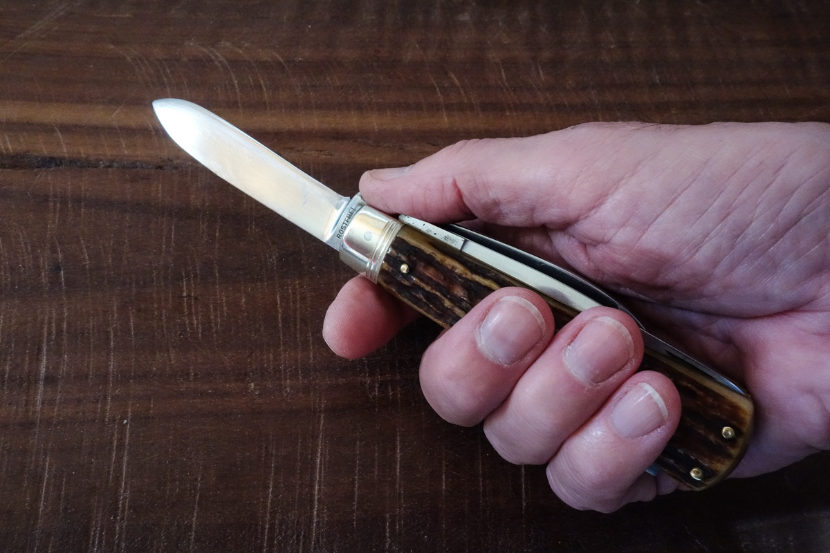

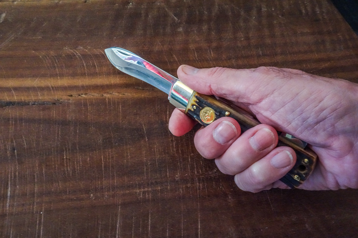

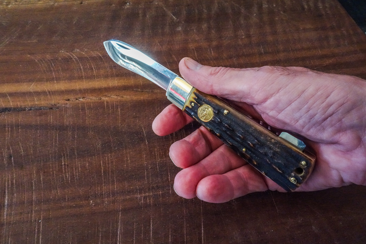

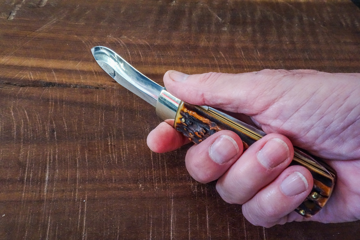

Das Messer macht auf den ersten und zweiten Blick einen ausgezeichneten Eindruck und liegt gut in der Hand. Platinen, Backen und die Klingen und Federn aus rostträgem Stahl glänzen wie neu. Geköpfelte Messingnieten. Angenehme mittlere Federspannung, smoother Klingengang, Säge und Klinge verschwinden sauber im Griff. Insgesamte Verarbeitung und Spaltmaße 1A!

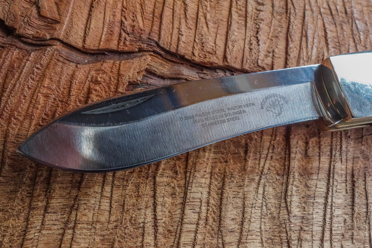

Die Klinge trägt einen 2/3-Hohlschliff mit V-Fase. Gesamtschneidenwinkel 40 Grad, 0,5 mm hinter der Wate. Sie hat vorne einen akzentuierten Bauch, der zum knappen Ricasso hin in einen ausgeprägten Recurve übergeht. Über dem Nagelhieb sehen wir einen Schor von 4 cm Länge.
Beim mit „D 2000 Razor Steel“ gekennzeichneten Stahl können wir von 440 C ausgehen. Ältere Versionen wurden nachweislich damit gebaut und D 2000 ist - wie schon mal behauptet wird - keine spezielle Legierung für Diefenthal, sondern dient - wie auch das Weidmannsheil-Logo - lediglich Marketing-Zwecken.

Eine weitere Behauptung, die sich durch mehrere Foren zieht, bemängelt die angeblich schwierige Schärfbarkeit der Diefenthal-Klinge. Was sich - wie von mir erwartet - als gegenstandslos erweist. Die eigenwillige Klingenform mag nicht gerade banksteinfreundlich sein. Aber einem Sinter-Rubin oder Sharpmaker bietet sie keinen ungewohnten Widerstand, wird im Gegenteil alsbald rasurscharf. Auch einem Abzug auf Mousepad mit Schleifleinen - einer leichten Verballifizierung - steht nichts im Weg.

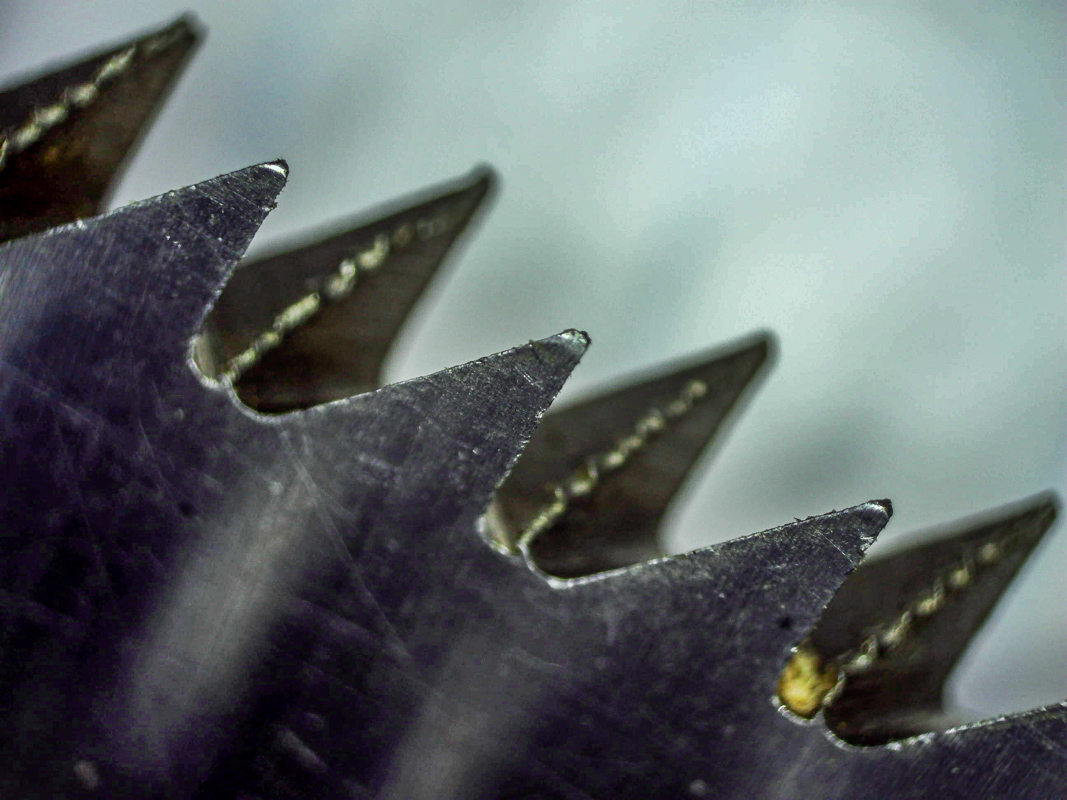

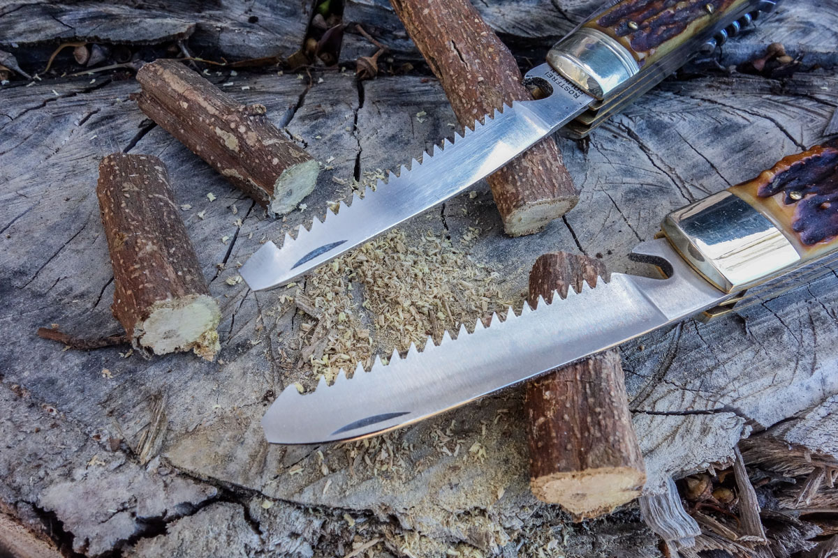

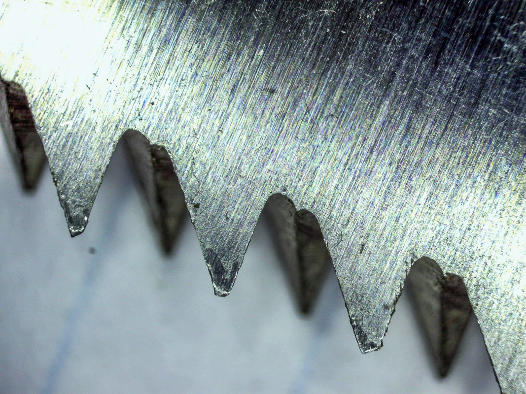

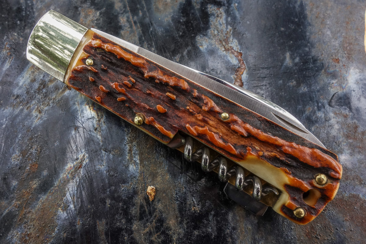

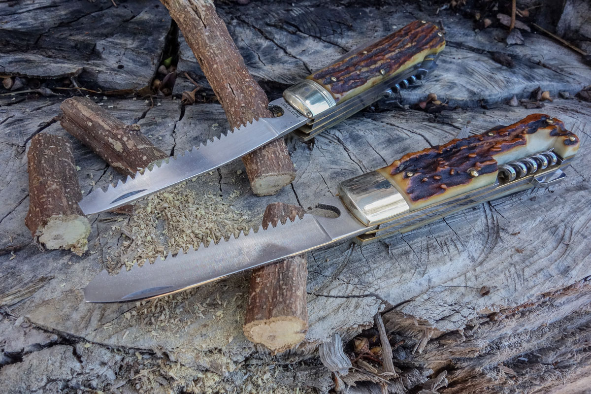

Die doppelt verzahnte Säge ist mit Schraubenzieherspitze und Kapselheber ausgestattet. Sie trägt einen ausgeprägten Hohlschliff, ist an den Zähnen 2,5 mm stark und verschlankt zum Rücken hin auf 1,75 mm.

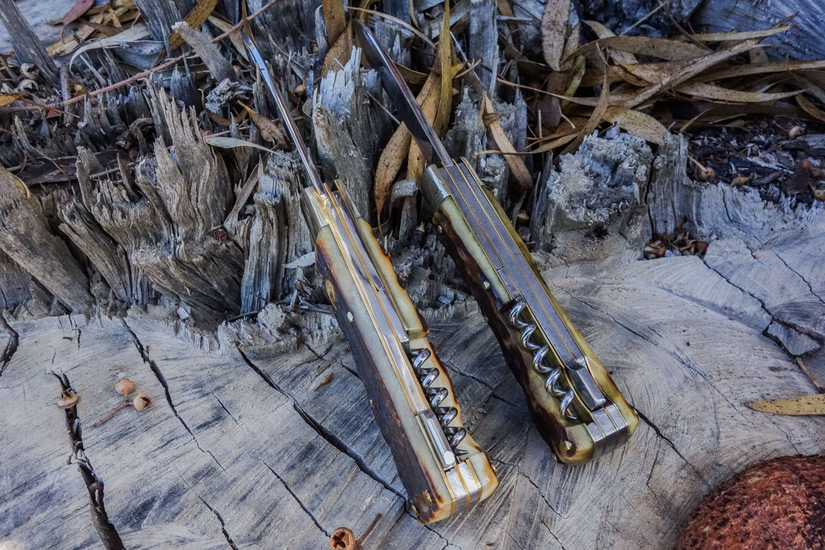

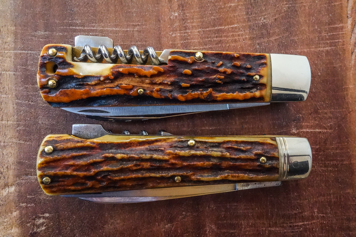

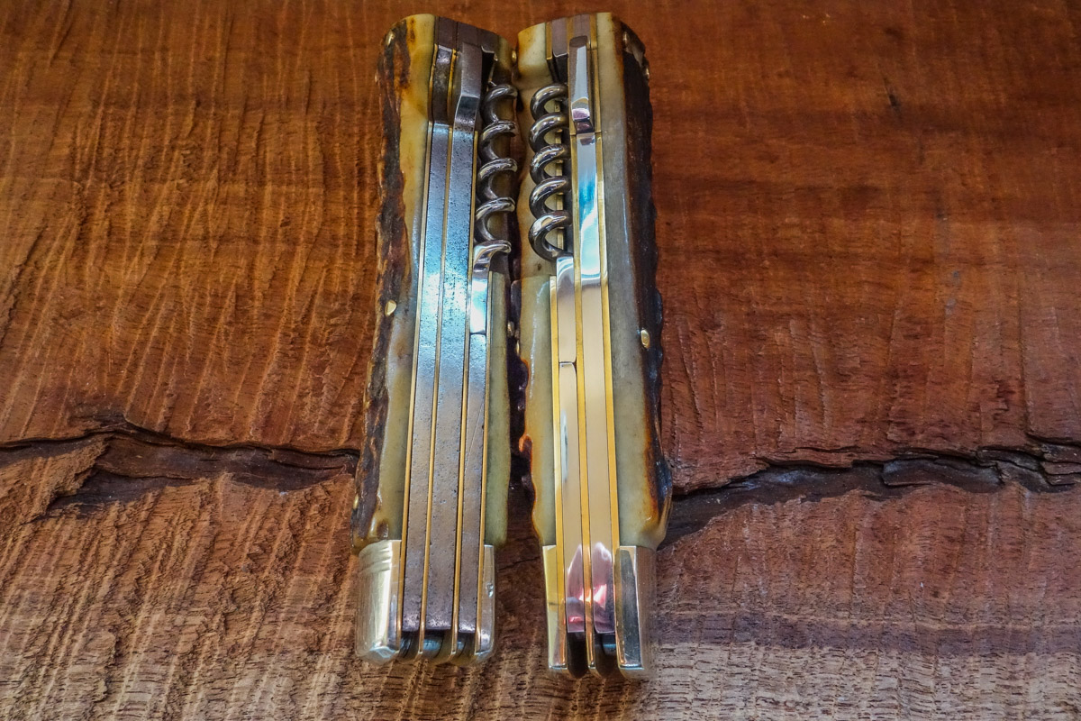

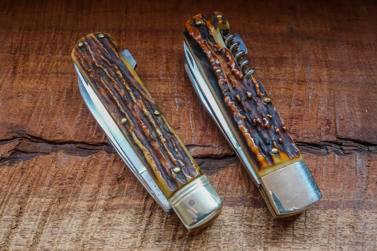

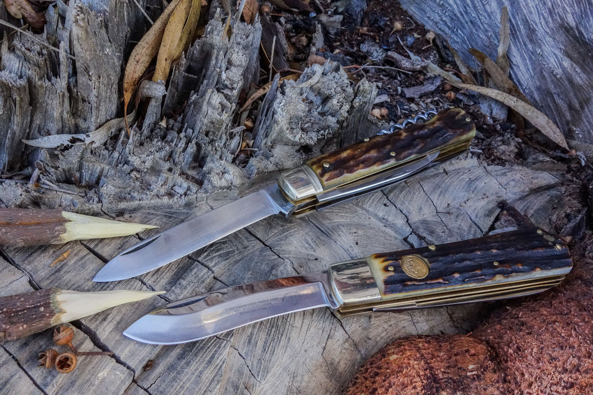

Diefenthal 120 (3-teilig) und Weltersbach 504 (4-teilig) in der Gegenüberstellung
Was Anmutung und Verarbeitung anbetrifft, sind beide mir vorliegenden Messer über jeden Zweifel erhaben. Und die ausgesuchten Hirschhornschalen sind echte Hingucker.

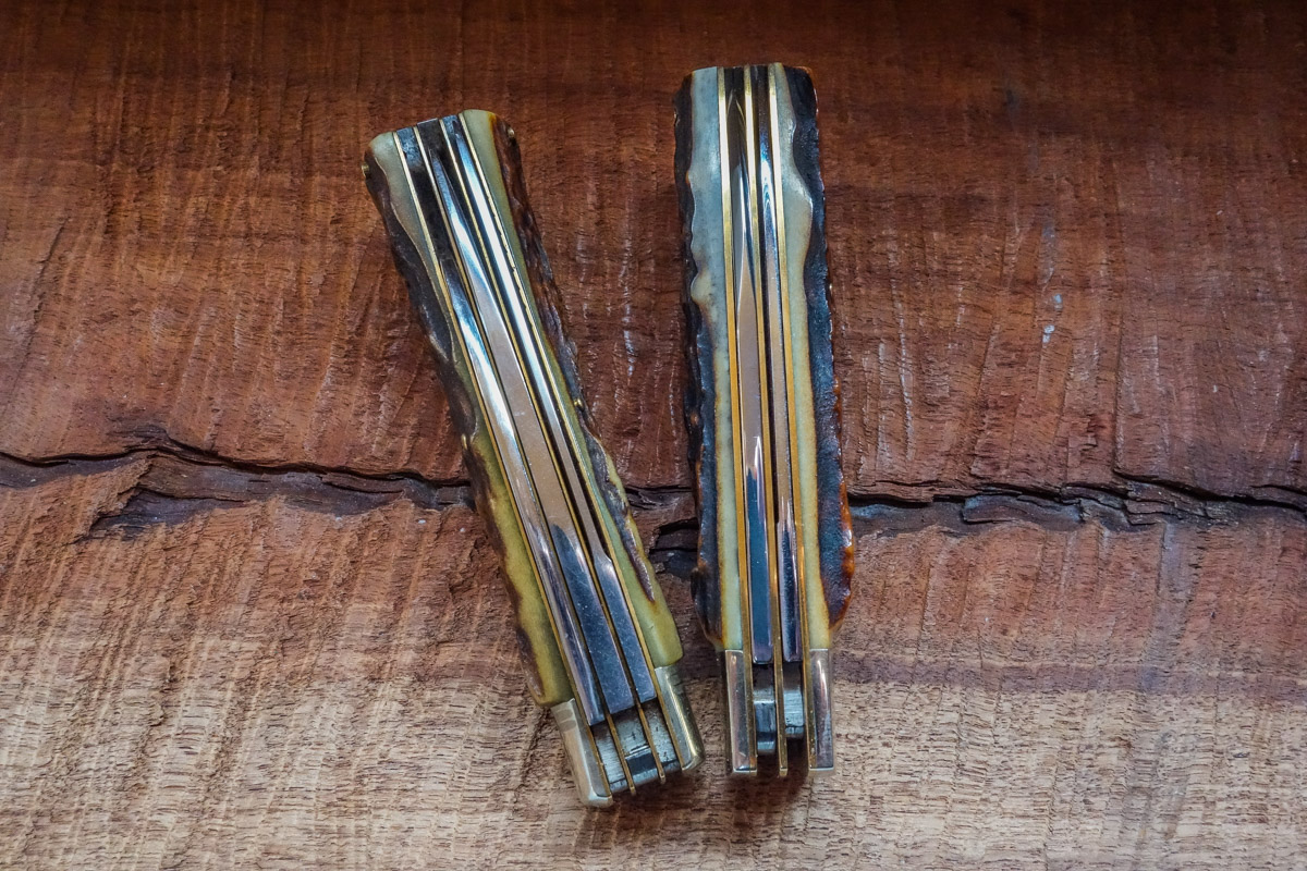

Von der Bauart her unterscheiden sie sich insofern, daß das Diefenthal etwas höher (1-3 mm) und dafür schlanker (2-3 mm) baut. Was - im Zusammenspiel mit dem Schliff der Hirschhornschalen - dazu führt, daß das Diefenthal leicht rechteckig, das Weltersbach eher rundlich scheint, wenn man von vorn auf das Griffende schaut.
Die Klingen unterscheiden sich grundsätzlich bezüglich Gestalt, Schliff und Stahl. Der eher geraden, gestreckten Form des Weltersbach mit flachgeschliffenem 420 steht die kurvige Klinge des Diefenthal mit „Hängebauch“, ausgeprägtem Recurve und hohlgeschliffenem 440 C gegenüber. Was - abgesehen von individuellen Vorlieben und Gebrauchsvor- oder Nachteilen - dazu führt, daß sich die Klinge des Diefenthal beim Schärfen etwas schwerer tut.
Die Federn des Diefenthal sind rostträge, diejenigen des Weltersbach nicht. Rostträge Federn sind gegebenenfalls anfälliger für Bruch, nicht rostträge unterliegen der Korrosionsgefahr. Bei einem nicht demontierbaren Jagdmesser möglicherweise problematisch. Was sich zumindest beim Blick ins Innere meines Vintage Weltersbach aber als gegenstandslos erweist. Handelt es sich bei den nicht rostträgen Federn zudem um Federstahl, wäre das als Vorteil zu werten.
Was die Säge anbetrifft, verschlanken beide Blätter zum Rücken hin, was sie vor Verklemmen schützt. Beim Diefenthal wird diese Eigenschaft noch durch den beidseitigen Hohlschliff unterstützt.

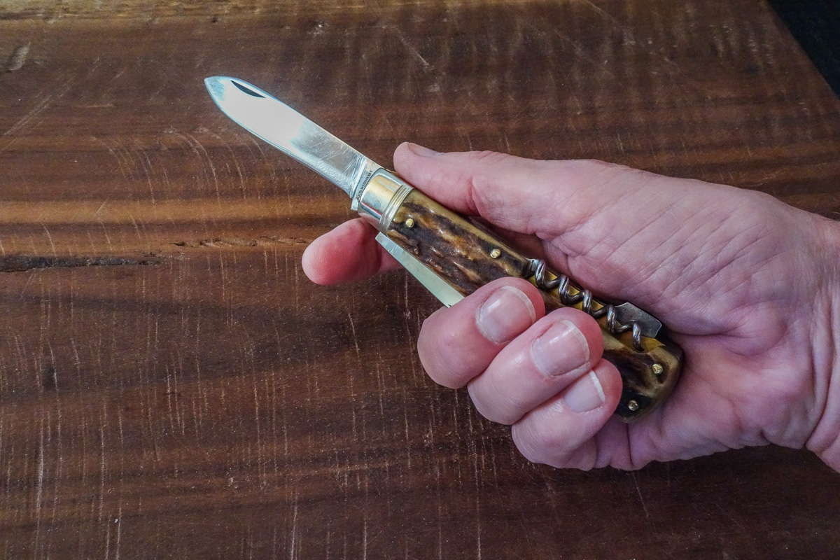

Der Korkenzieher ist beim Diefenthal voll im Griff integriert (steht beim Weltersbach etwas raus) und auf der Rückseite untergebracht, was sich bezüglich der Handlage positiv auswirkt. Beim Weltersbach liegen bei geöffneter Klinge die Fingerspitzen von Mittel-, Ring- und kleinem Finger auf dem Korkenzieher. Gleichzeitig liegt der Zeigefinger hier auf den bis zu 3 mm herausstehenden Klingenwurzeln. Beim Diefenthal sind sie versenkt. Die Handlage beim Diefenthal ist dadurch insgesamt deutlich entspannter.

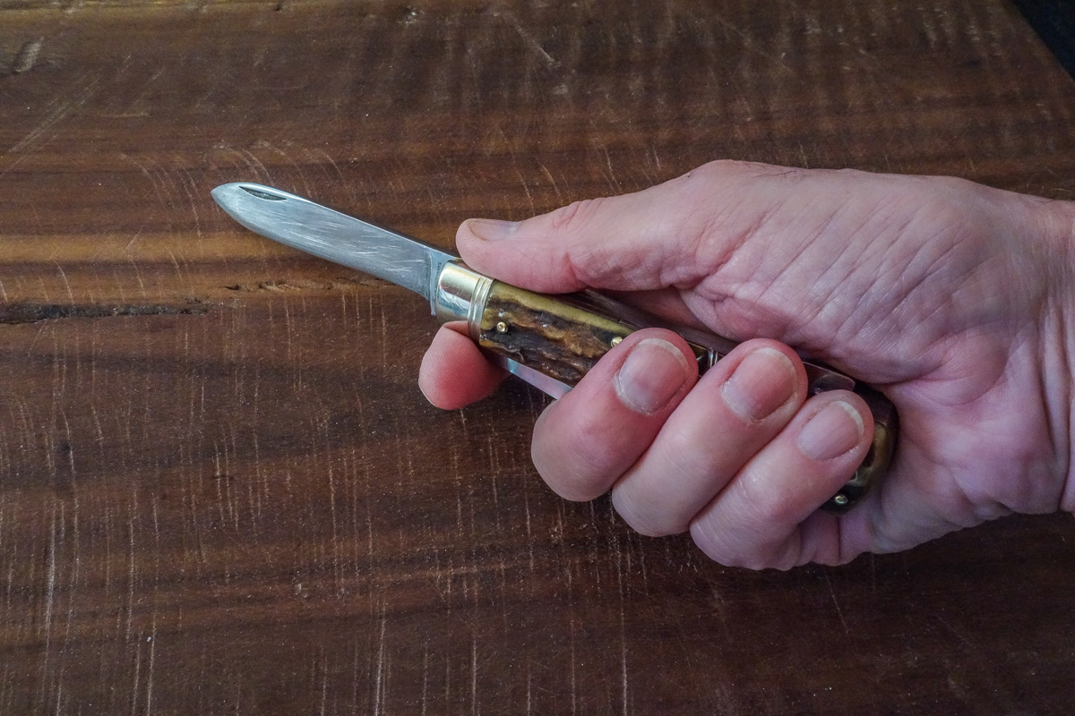

Das um 20 Gramm unterschiedliche Gewicht fällt so gut wie nicht auf. Man spürt einen leichten Unterschied, wenn man beide Messer gleichzeitig in den Händen wiegt, im Einzelgebrauch ist das jedoch unerheblich.
Das Diefenthal ist „glatter“, handfreundlicher, durchkonstruierter, moderner. Dagegen steht der Charme des Vintage beim Weltersbach. Es mutet etwas feiner und gefälliger an durch die insgesamt kompaktere Bauweise und die in den Jahren erarbeitete Patina.

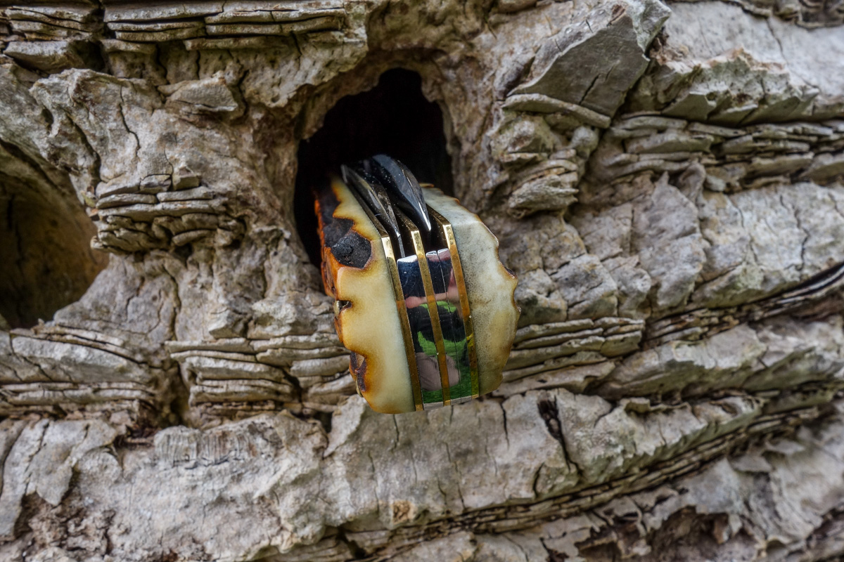

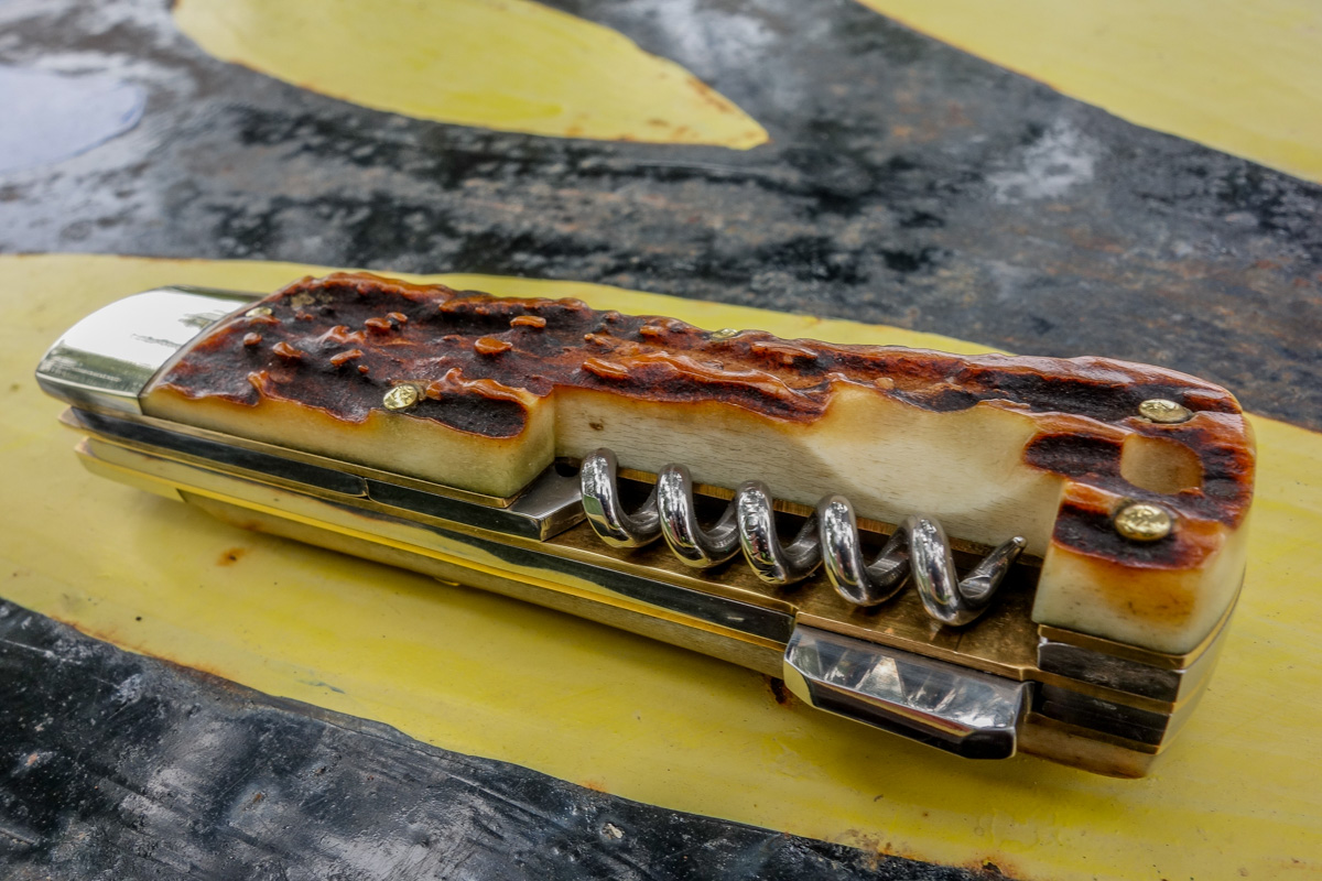

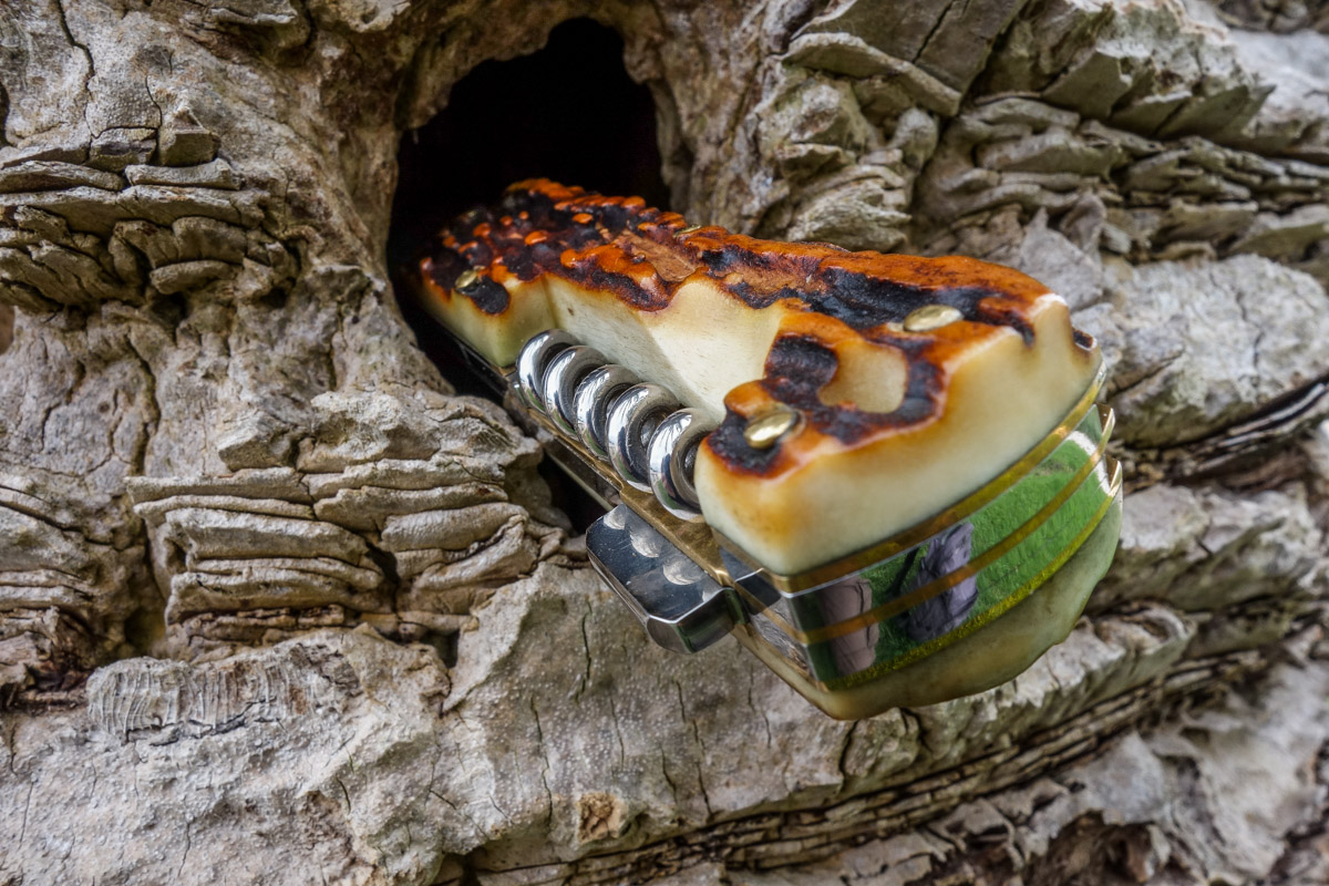

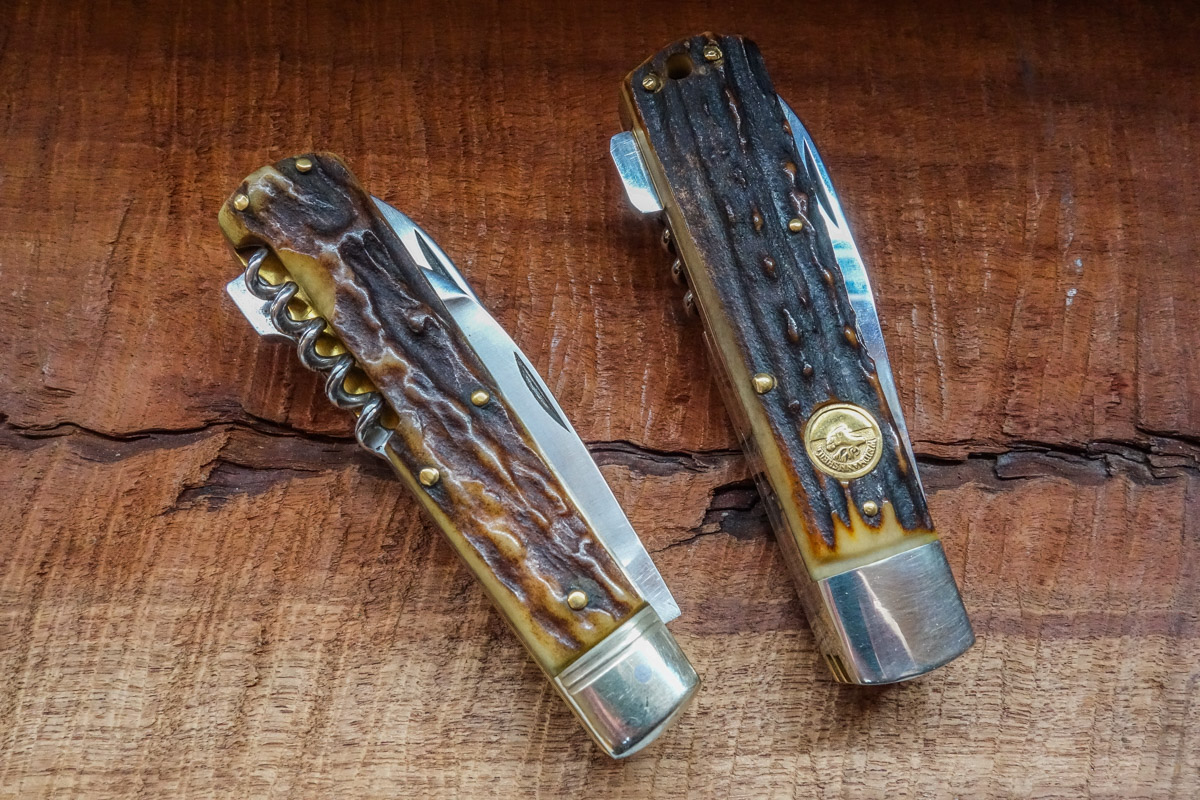

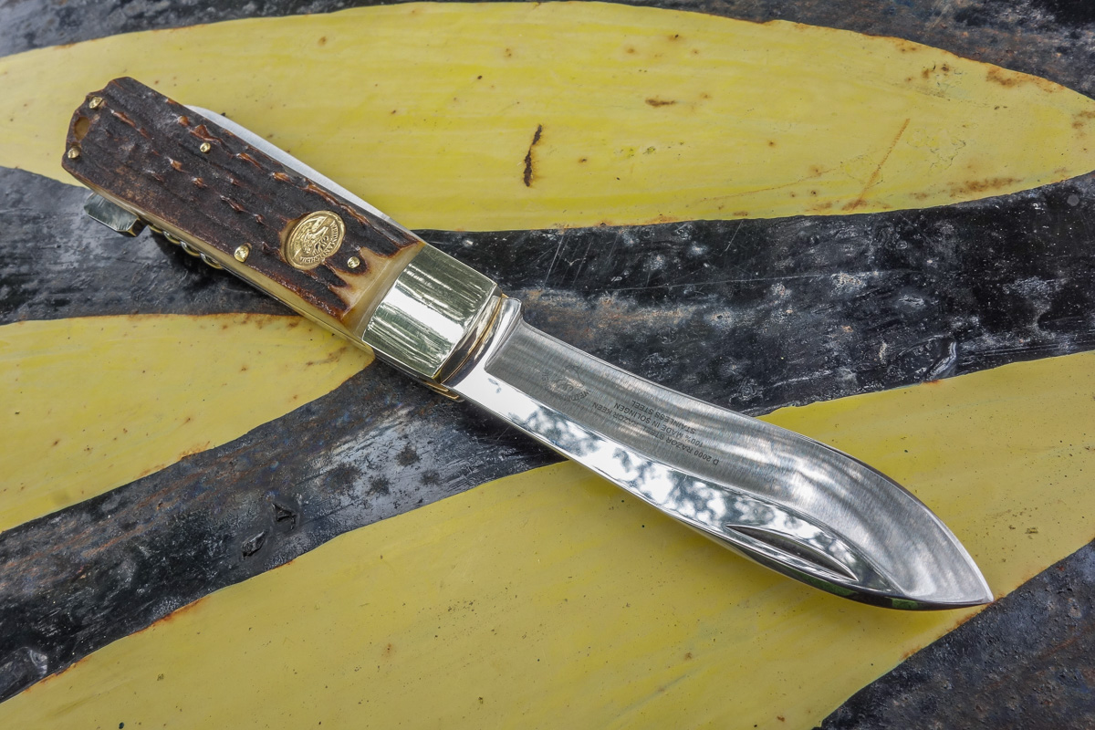

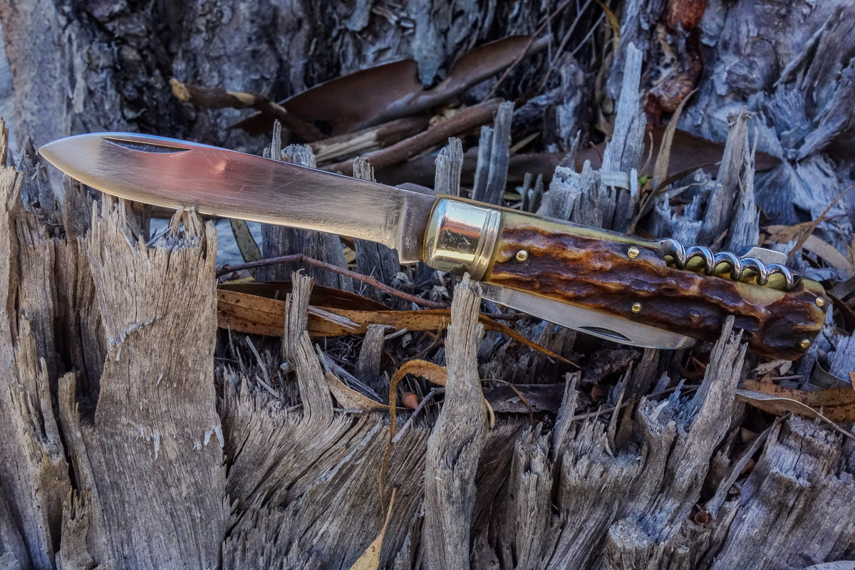

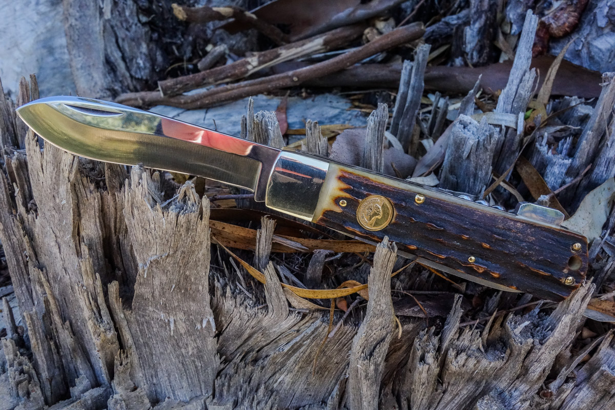

Cut hat dazu 2006 folgendes geschrieben:
„Als Kleinsthersteller ist Diefenthal bei der Herstellung von Messerklingen auf die einschlägigen Solinger Gesenkschmieden angewiesen und auf deren Stahlvorrat oder handelsübliches Material der Stahlhändler.
Darüber hinaus ist Diefenthal auf Grund der Losgrößen überhaupt nicht in der Lage, eine eigene Stahlsorte fertigen zu lassen. Schließlich ist Diefentahl auch von der Unternehmensstruktur gar nicht in der Lage, eine "Eigenentwicklung" im Stahlbereich zu erforschen oder zu schaffen.
Ohne Zweifel versucht Diefenthal, sich durch die Stahlbezeichnung vom Wettbewerb abzzusetzen, verwendet aber genau das gleiche Klingenmaterial wie die anderen Solinger Hersteller.“

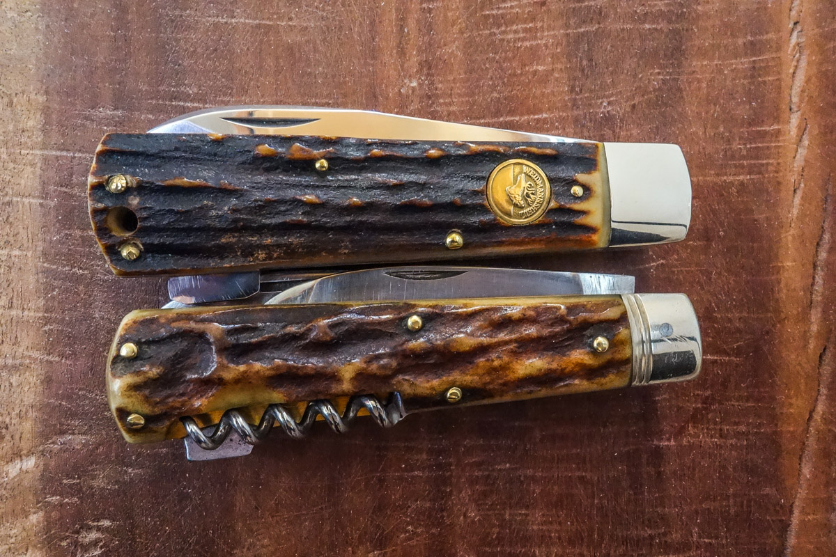

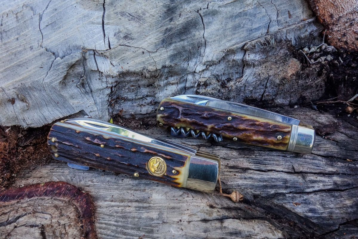

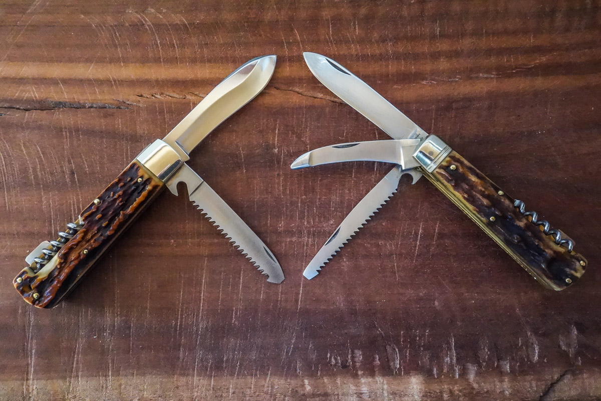

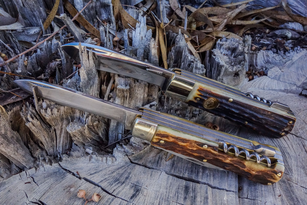

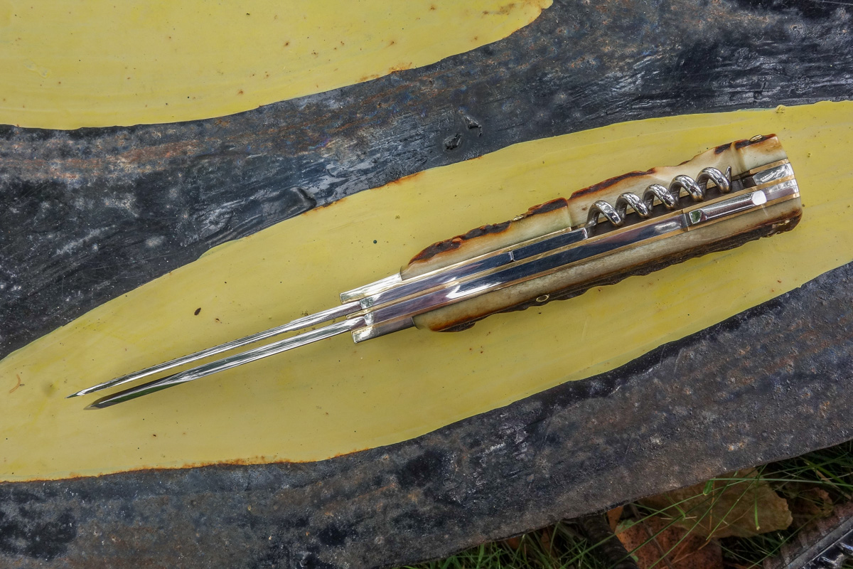

Ist das Diefenthal sammelwürdig? Kommt darauf an, nach welchen Kriterien man unterwegs ist:
Weidmannsheil, Jagd-Klapp-Messer, Hirschhörner, Vintage, Solinger, alte Solinger, Messer im allgemeinen, Carbonstahl, Serienmesser …
Wie schon gesagt, wer „wahre“ Weidmannsheil sucht, wird nur bei Weltersbach fündig. Wer auf der Suche nach grundsoliden und bestens verarbeiteten Hirschhorn-Klappjägern aus Solingen ist, liegt in beiden Fällen richtig. Am Ende keine Frage der Qualität sondern der persönlichen Präferenz.
