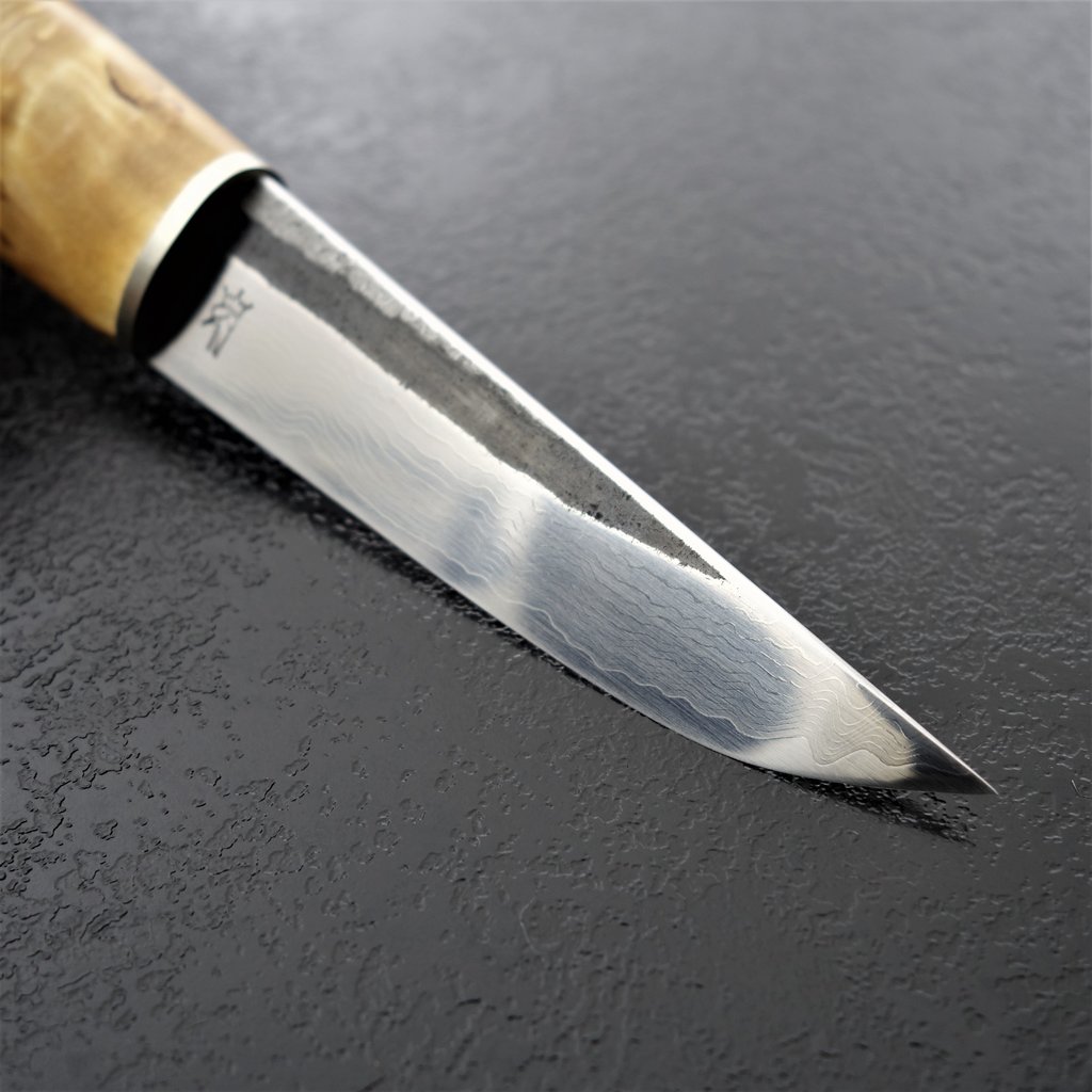

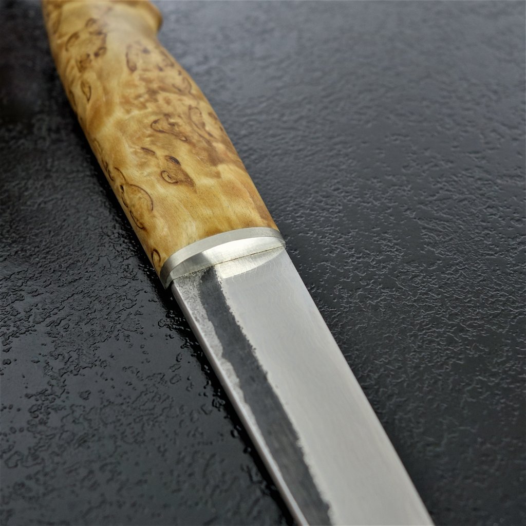

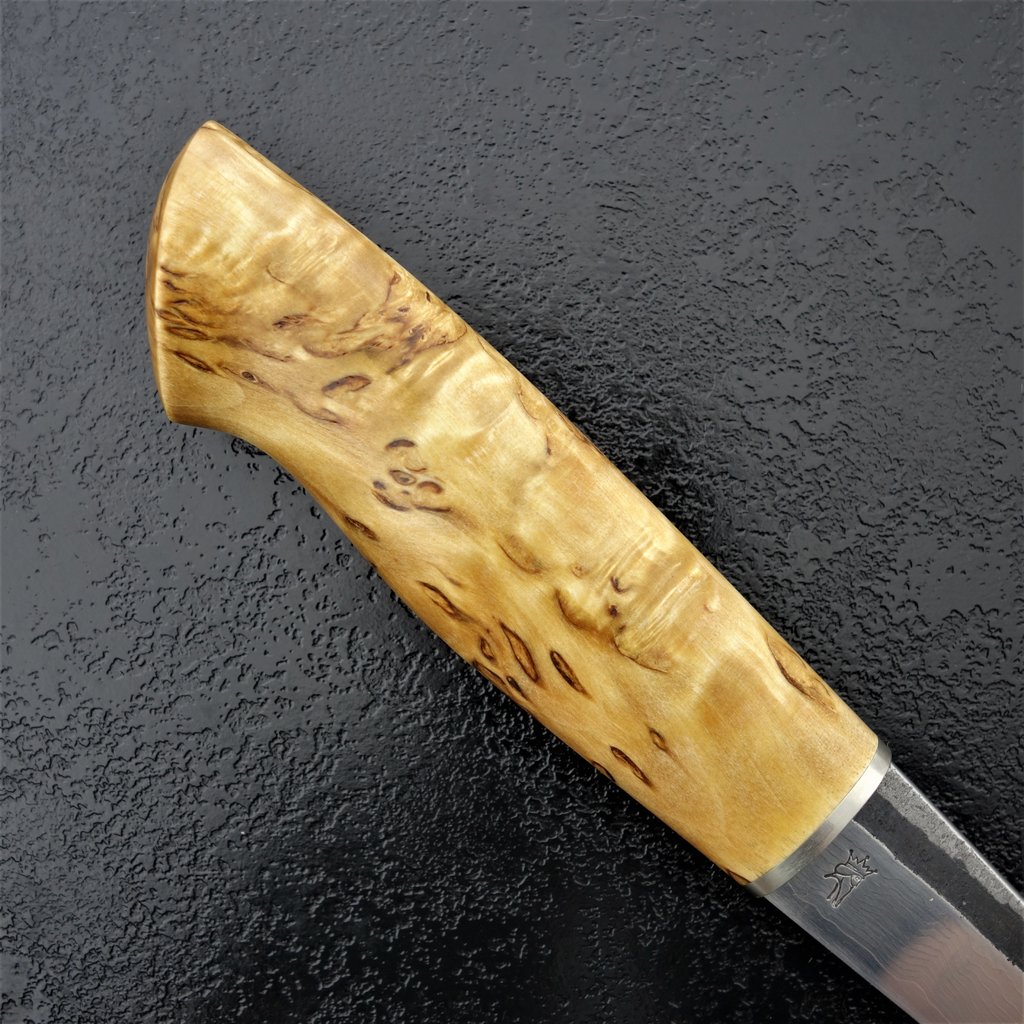

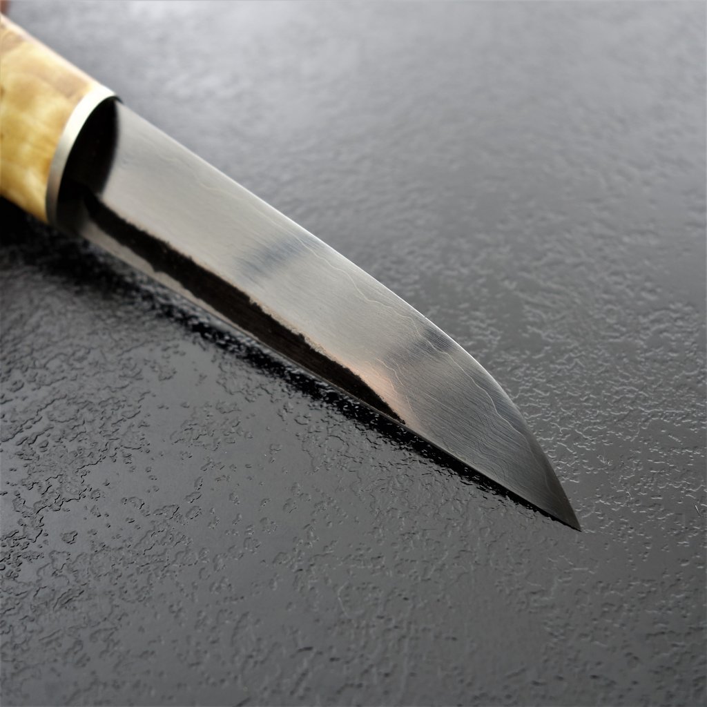

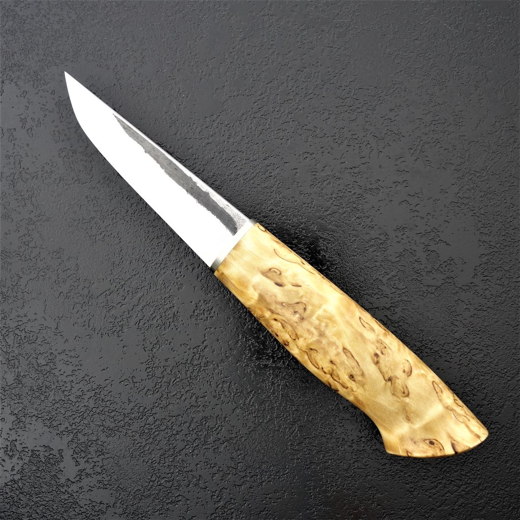

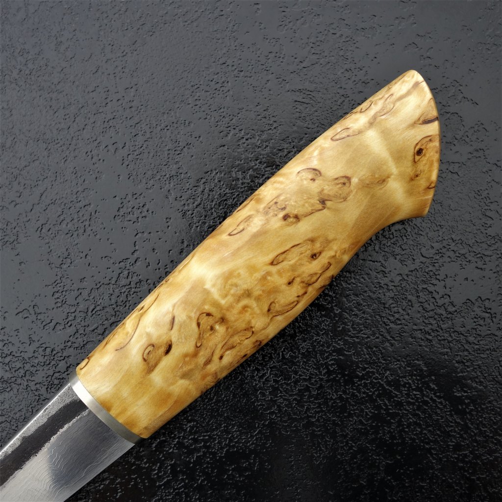

Hier ein kleines EDC im skandinavischen Stil. Ich schreibe bewusst nicht Puukko, weil ich mich hier nicht an klassische Vorgaben gehalten habe.
Das Griffholz ist karelische Maserbirke, die Abschlussscheibe ist aus Neusilber. Die Klinge besteht aus einem Damast San-Mai, den ich dieses mal nicht geätzt habe. Der Kontrast ist daher sehr subtil und schwer zu fotografieren. Die Schneidlage ist aus 1.2604 mit 60hrc. Die Schneidlage ist mit einer hauchdünnen Schicht Reinnickel eingepackt. Der Schweißmusterstahl besteht aus 55Si7 und V2a. Durch die Verwendung des rostfreien Stahls bleibt der Kontrast auch bei starker Patinabildung erhalten.
