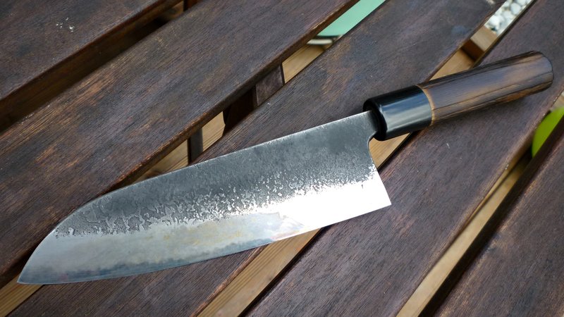

Stimmt schon Daniel allein aufgrund des Budgets fallen einfache Kunststoffzwingen wohl (hoffentlich!) aus dem Rahmen.
Händisch nachschleifen ist nicht so einfach denn zum einen sollte man die Zwinge schadlos entfernen und wieder einsetzen können und zum anderen sollte der Griff unbehandelt sein.
Zu meiner letzten japanischen Klinge einem Usuba habe ich einen Griff aus schwarzem (tiefes rotbraun mit schwarzen Leitbündeln) Palmenholz mit einer Zwinge aus schwarzem künstlichem Hornersatz hergestellt und die Zwinge fugenlos aufgepresst. Das hat quasi im ersten Versuch bündig gesessen. In achteckigem Querschnitt damit der Griff schnell auf dem Bandschleifer zu in Form zu bringen war. Nachbehandelt habe ich mit Leinölfirniss da das Holz stabilisiert werden mußte. Die Passung am Erl mußte ich etwas kitten. Wobei die differierende Härte von Faserbündel und Holz die Verarbeitung erschweren. Mein Stück wies zudem nicht durchgängig gleiche Qualität auf.
Für einen relativen Anfänger und Hobbyisten fand ich es recht gut gelungen!
Es gibt viele weitere Veredlungsmöglichkeiten für Griffe beispielsweise Schellack oder Wachs basiert auch Ballen-Mattierung (Nitrocellulose) etc. Diese Mittel lassen sich idR naturgemäß nicht sukzessive kombinieren und schon gar nicht wenn Pigmente zugefügt wurden.
Diese Infos wollte ich für weniger erfahrene mitlesende Messerliebhaber anbringen.

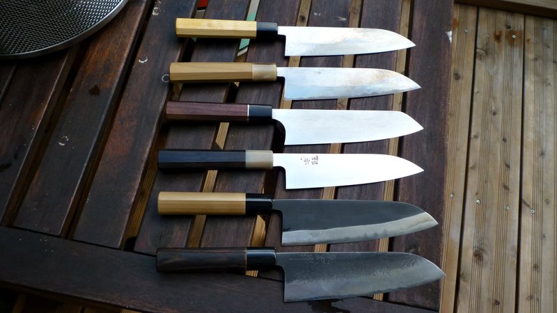

Moin zusammen,
Sorry für die verspätete Rückmeldung - ich war einige Tage geschäftlich unterwegs.
Gestern sind die beiden zur Auswahl stehenden Messer angekommen:
https://www.dictum.com/de/tradition...mi-hocho-gyuto-fisch-und-fleischmesser-719887
https://www.dictum.com/de/tradition...a-hocho-nashiji-santoku-allzweckmesser-719940
Grundsätzlich gefällt mir das Shigeki von der Haptik und Optik schon besser als das Tadafusa - allerdings schwanke ich immer noch zwischen Santuko und Gyuto und kann mich da nicht so wirklich entscheiden...
Was mich jedoch schon etwas genervt hat, ist die Auslieferungsschärfe vom Shigeki. Diese ist ein Witz, um nicht zu sagen eine Frechheit. Während das Tadafusa schneidet wie Hölle, quetscht das Shigeki regelrecht...
Ich frage mich jetzt welches ich behalten soll und ob ich ggf. das Shigeki nehme aber dann doch nochmal bei Dictum auf "Nachbesserung" der Schärfe pochen soll.
