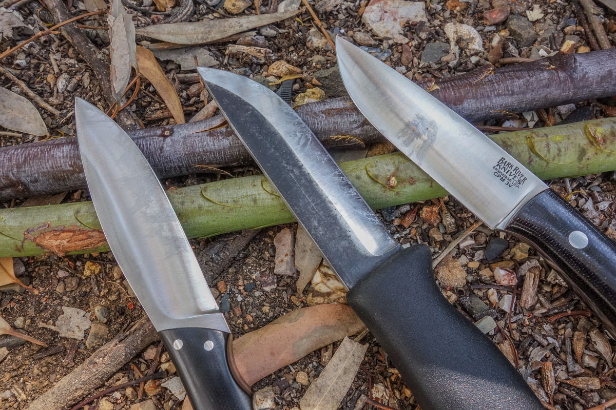

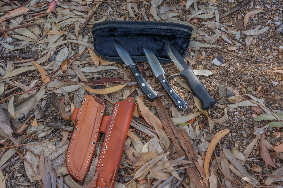

im Rahmen der gestrigen Diskussion betreffs des „Mehr-Holz-als-Apfel-EDC“ Spyderco Wolfspyder kam es ja zu einer unterschiedlichen Auffassung bezüglich des abspaltenden Effekts von konvexen und Scandi-Klingen.

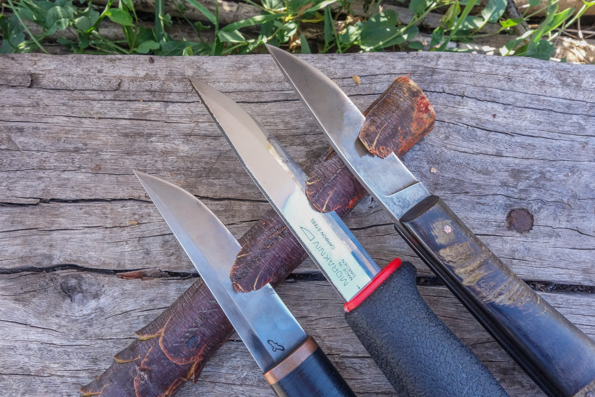

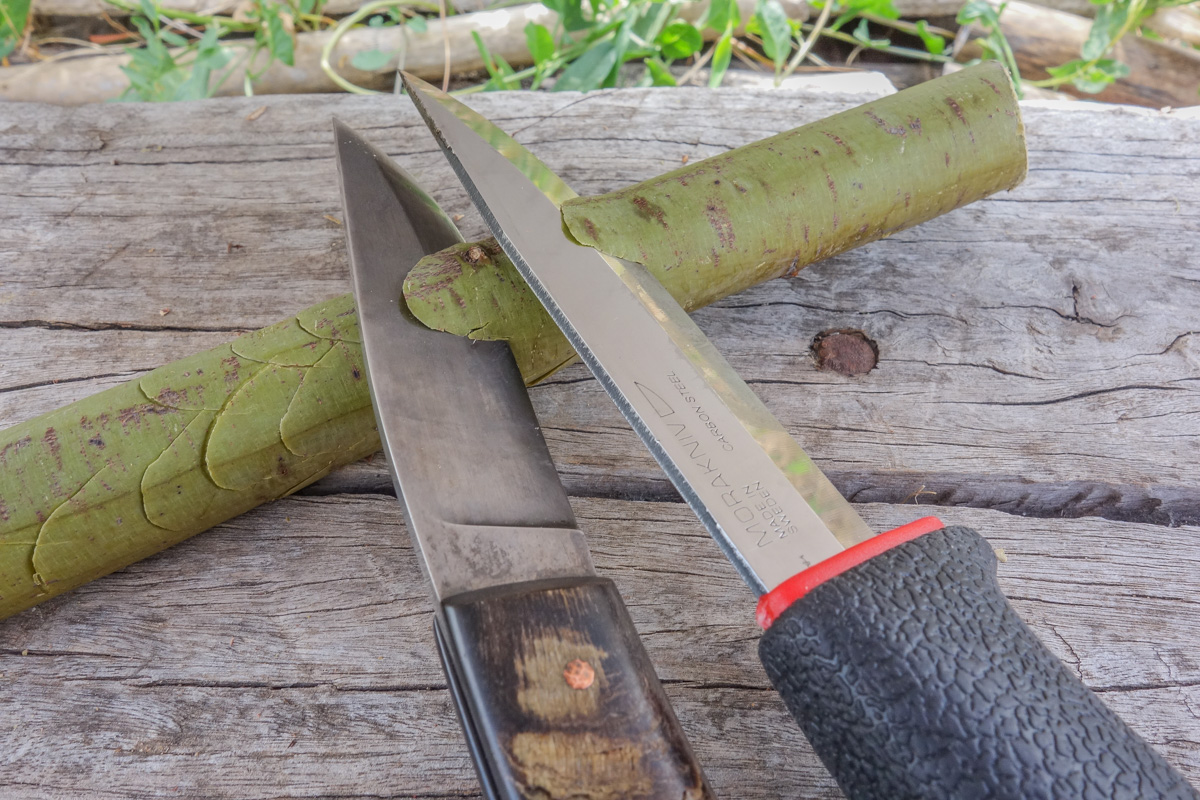

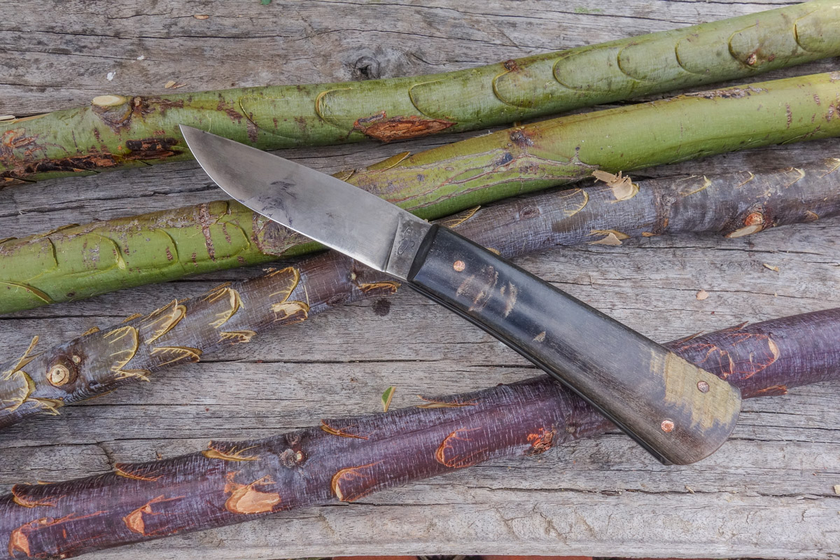

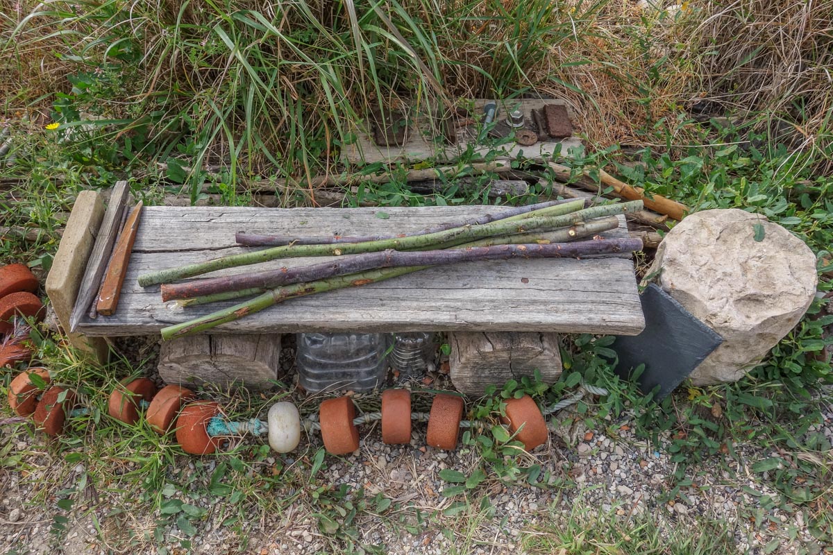

Ich hab‘ mich heute auf den Weg in den Eukalyptuswald zum Platz der Scouts gemacht. Dort ist immer reichlich Material für einen Feldversuch gegenwärtig. Dabei das Varusteleka Terävä Jääkäripuukko 110 (Scandi) mit 4 mm 80CrV2, das Bark River Fox River LT (Convex) mit 3,9 mm CPM 3V und das Bark River Canadian Special (Convex) mit 4,3 mm A2 Toolsteel.

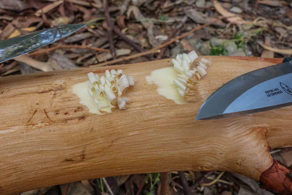

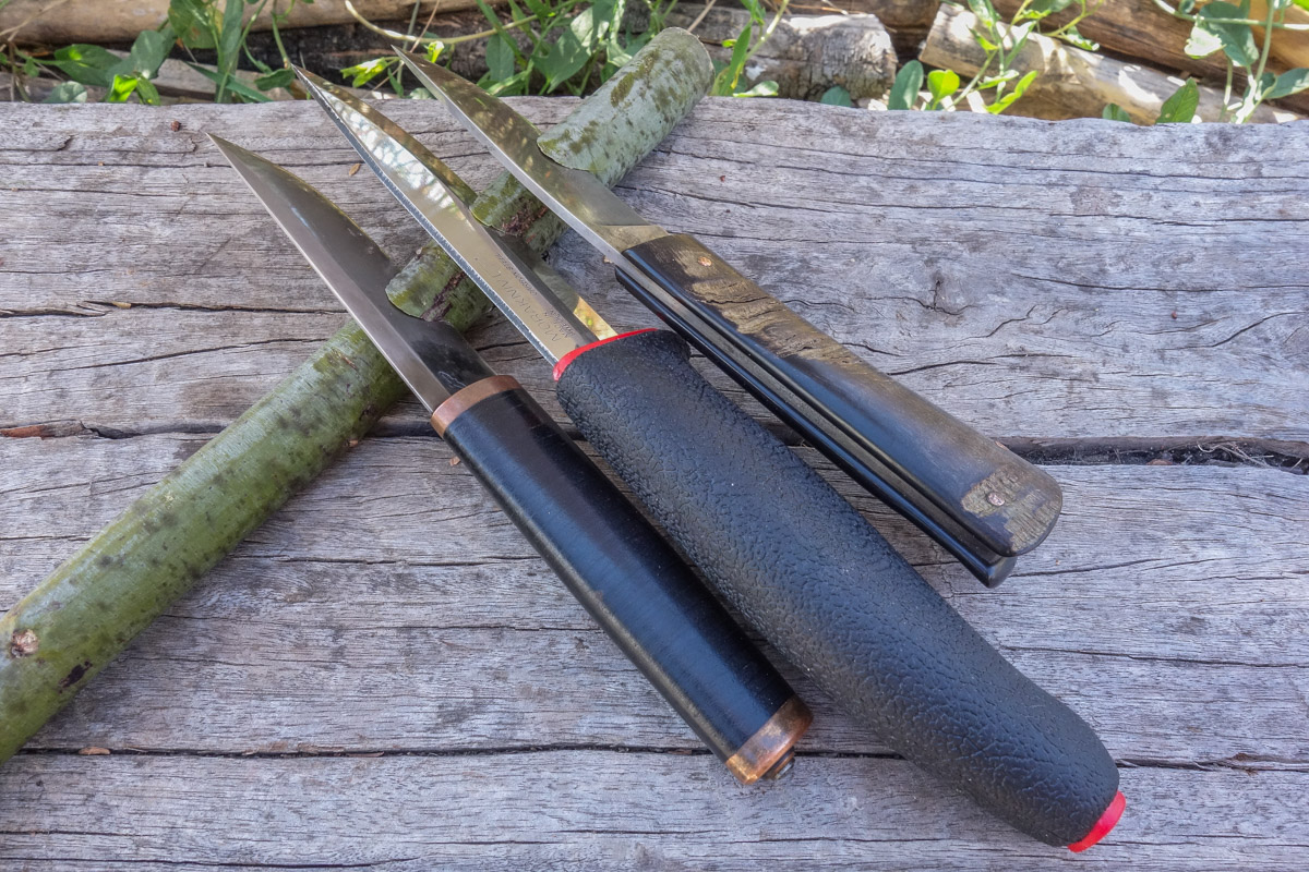

Zunächst mal passendes Holz gesucht. Eine Stange gut durchgetrockneten Eukalyptus und eine weitere - frischerer Qualität - in Stücke von etwa 70 Zentimeter abgelängt. Dann jeweils einen der Knüppel auf den Boden aufgestützt und mit aller verfügbaren Kraft und wechselnden Messern schräg von oben eingeschnitten.
Beim den knallhart durchgetrockneten Knüppeln konnte ich im Vergleich keinen wirklichen Unterschied feststellen. Weit hinein oder irgendwo spürbar leichter ging keins der drei Messer. Bei den frischeren Hölzern dagegen gehen die Schnitte mit den beiden balligen Klingen etwas tiefer und leichter voran. Was den abspaltenden Effekt angeht, liegen alle drei Messer hier weitgehend auf gleichem Niveau mit minimaler Tendenz Richtung ballig.

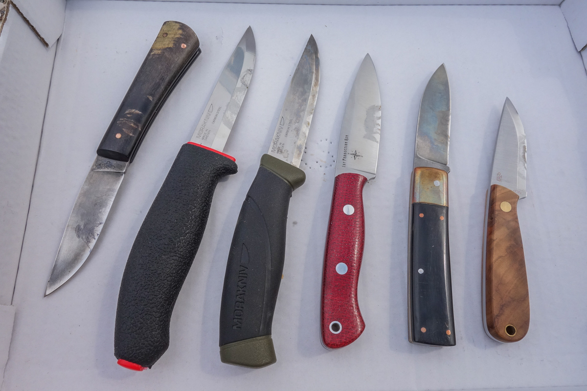

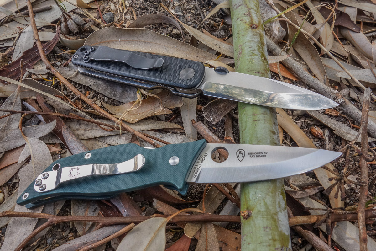

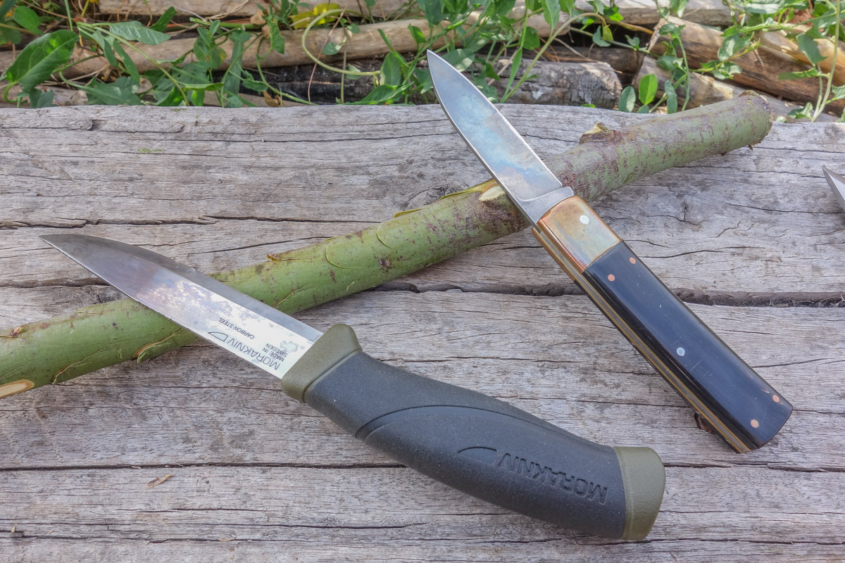

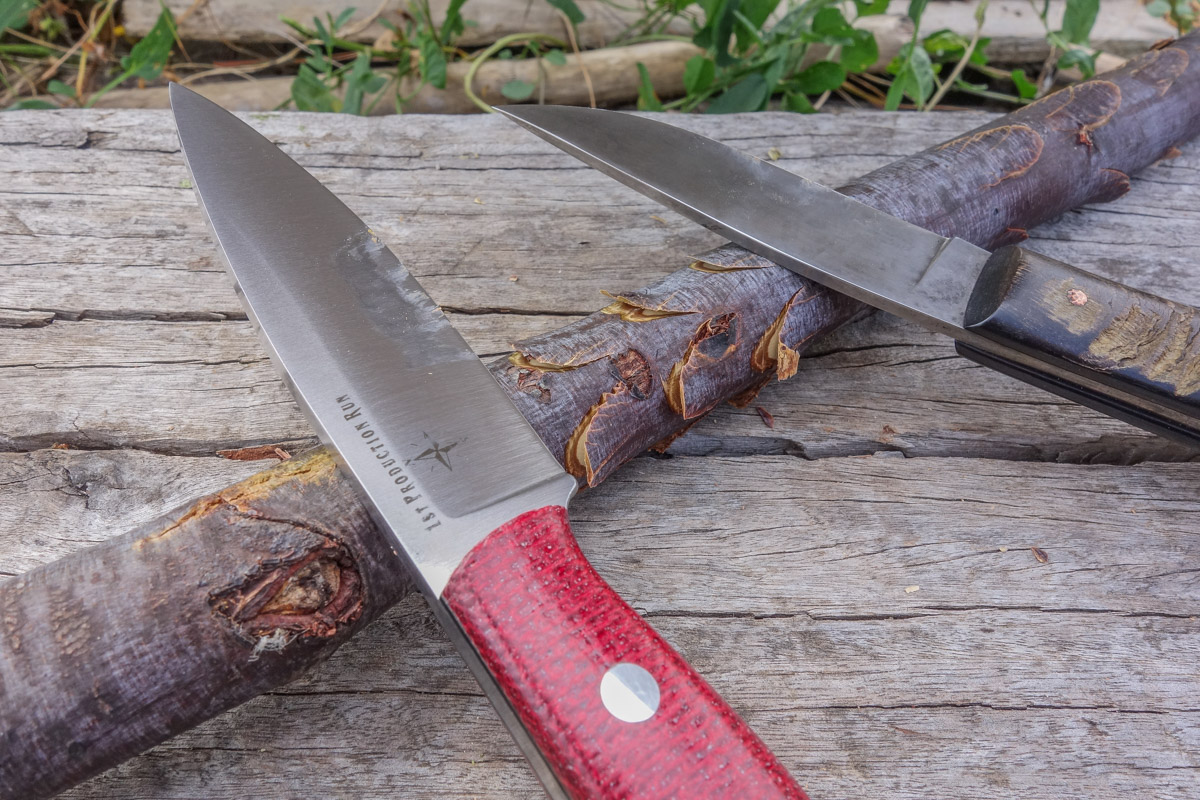

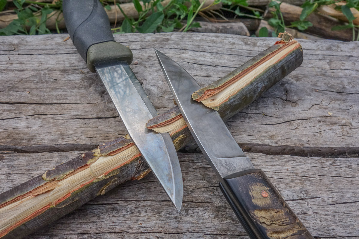

Zwei Messerchen waren noch im Rucksack. Das Wolfspyder mit 3,25 mm CPM S30V und das von mir gemoddete Emerson Mini A100 mit 3 mm 154CM. Das Wolfspyder mit Scandi und winziger Mikrofase, das Mini A100 mit Scandivex (konvexer Scandi) auf Null.
Hier macht sich ein deutlicher Unterschied bemerkbar. Das Emerson Mini A100 ist klar überlegen. Alle Schnitte gehen leichter und tiefer ins frische Holz. Der abspaltende Effekt ist größer. Auf dem Bild 07 von links nach rechts im Wechsel: Langer Schnitt, kurzer Schnitt, langer Schnitt usw. …

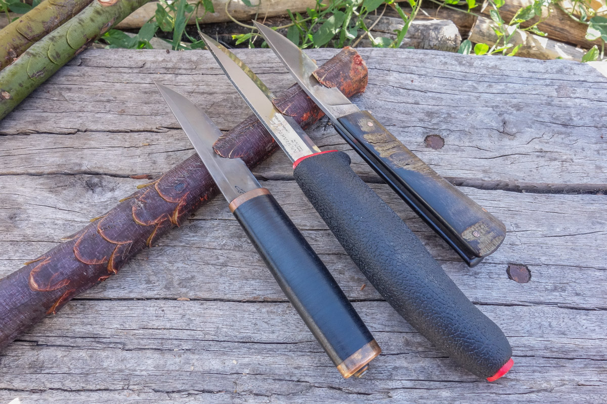

Enzo Necker 70 (3,4 mm Sandvik 12C27 - Scandi auf Null)
BRKT Mini Aurora (3,4 mm CPM 3V - Schlank ballig auf Null)
Mora Companion (2,05 mm Carbon MG - Scandi auf Null)
Attila Kovács Slipjoint (2,17 mm 1.2442 - Schlank ballig auf Null)
KJ Eriksson Mora Hunter 711 (2,55 mm High Carbon - Scandi auf Null)
Boll Sündenbock (2,7 mm 1.2516 - Schlank ballig auf Null)
Also rein in den Vorgarten, Lederhandschuhe an für den maximalen Druck und ran an den Speck. Immer diverse Schnitte abwechselnd mit dem jeweiligen Messerpäärchen. Weiche Stange, harte Stange.

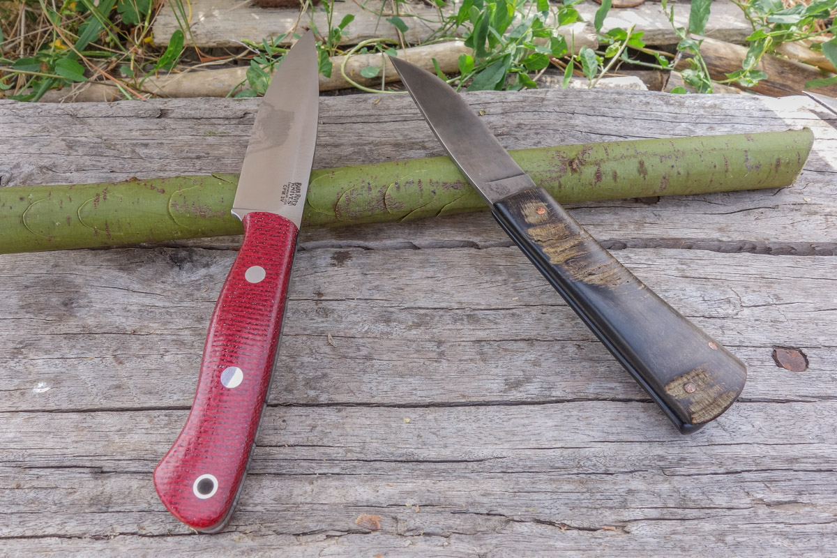

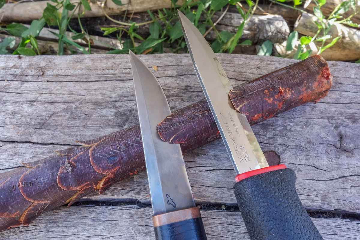

Zunächst Enzo Necker und Bark River Mini Aurora. In die weiche Stange schneiden beide Messer gefühlt gleich leicht und gleich tief, bei der harten ist das Mini Aurora im Vorteil. Das Enzo verklemmt sich, das Mini Aurora läßt sich weiter ins Holz drücken. Die Abspaltung ist ergiebiger.

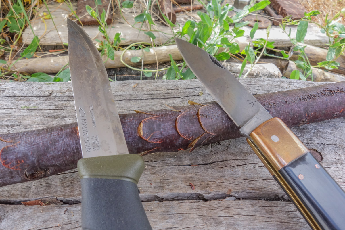

Die Gegenüberstellung Mora Companion und Attilas Slipjoint geht in beiden Fällen zugunsten des Slipjoints aus. Leichter vorwärts und tiefer rein. Abspaltungseffekt größer.

Die Spannung steigt. Paarung Nummer drei - Mora Hunter gegen Daniels Sündenbock. Ich hätte fast vor Freude gejault. Der Sündenbock haut das Mora Hunter sowas von weg :love-struck:!!! Egal, in was und wo die beiden Messer schneiden - der Sündenbock ist mehr als deutlich überlegen. Er geht erheblich leichter vorwärts und ebenso erheblich tiefer rein. Das zweite Bild (Nummer 08) zeigt das sehr schön. Das Mora bleibt alsbald stecken. Als ob jemand auf die Bremse latscht …
Ich habe mich nicht auf die paar Schnitte beschränkt, die abgebildet sind, sondern habe reichlich zugelangt, weil ich es schon genauer wissen wollte. Habe dann den Vergleich ausgeweitet und den Sündenbock noch gegen das schlankere Mora Companion und das fettere BRKT Mini Aurora anschneiden lassen. Wurscht - in beiden Fällen ist der Sündenbock klar überlegen!
Wir haben also zwei Sieger - den balligen Schliff und den Sündenbock. Daniel hat hier wieder echt gezaubert mit seiner Geometrie. Die Daten:

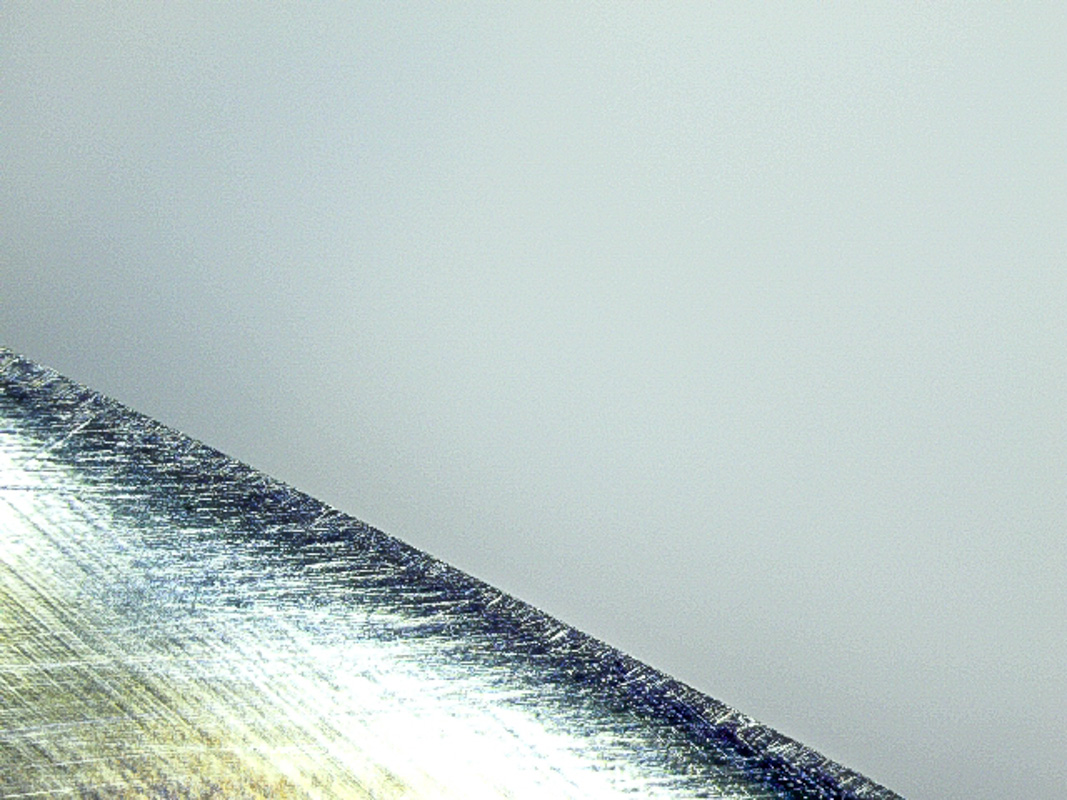

Die Moras sind beide knackscharf. Haare fliegen vom Handrücken. Unter dem Mikro sehen sie so aus. Erst das Companion, dann das Hunter:
01 Mikro Mora Companion nach Contest.jpg 02 Mikro Mora Hunter nach Contest.jpg

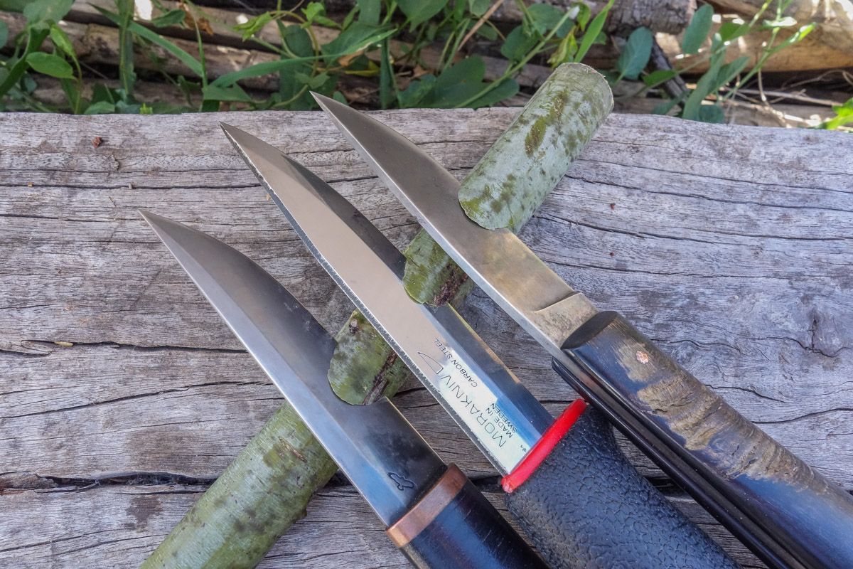

Ein paar Zentimeter Eukalyptus waren noch ohne Kerbe. Da hab‘ ich noch Daniels Puukko mit einbezogen. Dessen Klinge ist 1,95 cm hoch an der Schnittstelle und maximal 3,25 mm stark. Der Anschliff beginnt dort auf 1,4 cm Höhe und verläuft dezent ballig auf Null. Gesamtschneidenwinkel 15 Grad, 0,25 mm hinter der Wate.
Auch hier geht das Mora Hunter unter. Im harten Eukalyptus bleibt es deutlich früher stecken. Dasselbe nochmal unter Einbeziehung des Sündenbock. Puukko und Sündenbock liegen etwa gleichauf, das Mora fällt zurück.
In einer weichen Stange relativiert sich das Ergebnis. Der Nachteil Mora macht sich weniger bemerkbar, bleibt aber auch hier bestehen.

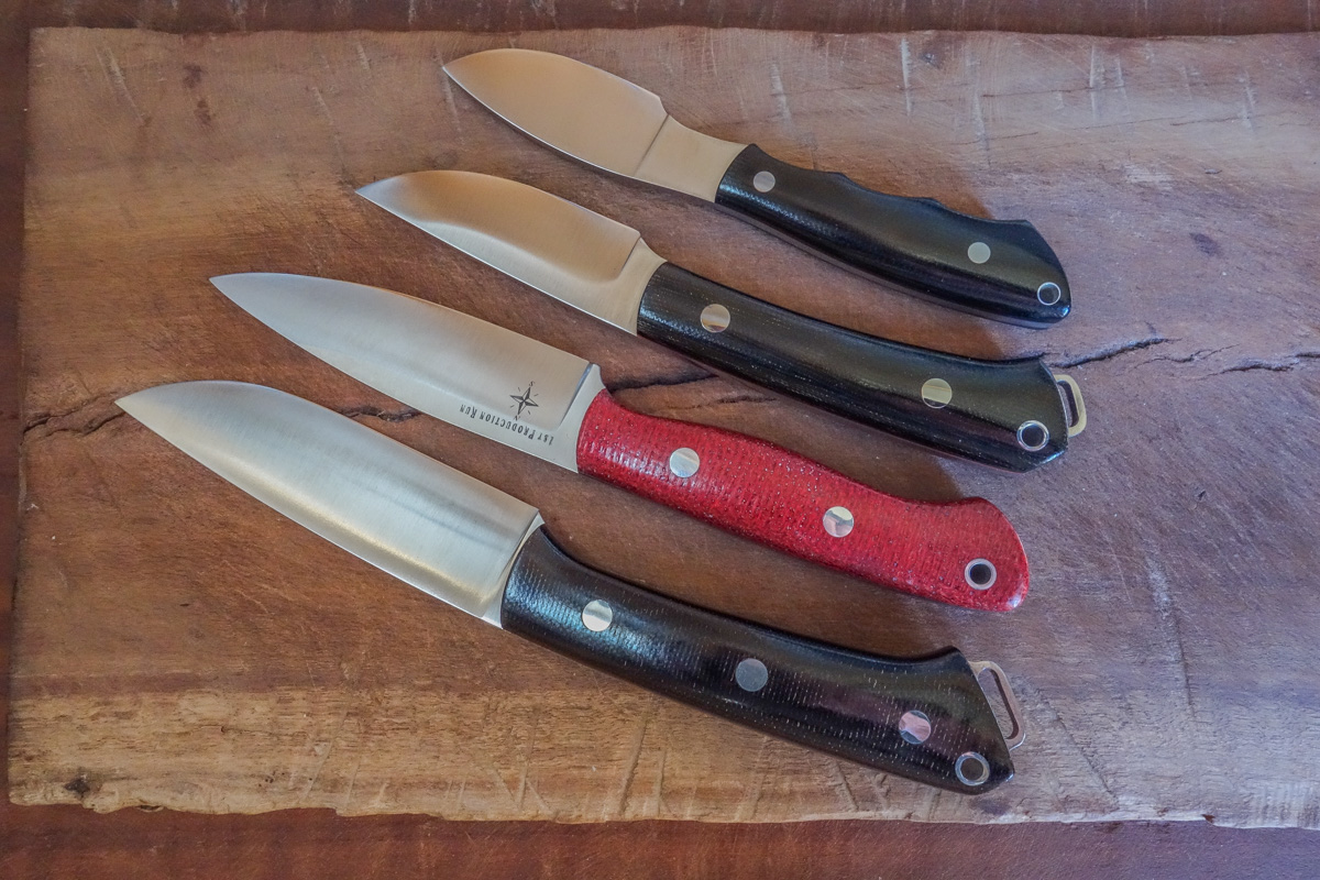

Was die Serienmesser angeht, habe ich außer dem Fällkniven F1 nur Bark River. Davon einen Eimer voll. Das Fällkniven hat eine ziemliche Wampe. Allein schon wegen der laminierten Klinge. Sehr gutes, scharfes und stabiles Messer.
Kann aber bezüglich Schneidfreude mit meinen besten Bark River nicht konkurrieren. Bei einigen habe ich anfangs geflucht, wenn sie bereits beim Papierkurventest abgeschmiert sind. So z.B. beim Kephart. Schön dünn die Klinge mit flachem Kurvenverlauf. Aber kurz vor der Schneide knickt es ab. Mit dem Ergebnis eines gefühlten Secondary Bevels. Abziehen läuft nicht. Also aufräumen hinter der Wate …
Musterbeispiele eines „ordentlichen“ balligen Schliffs bei Serienmessern sind das Bark River Fox River LT CPM 3V, das Mini Fox River CPM 3V, das Mini Aurora CPM 3V und das Mini Canadian A2 Toolsteel. Was aber wieder nur genau für diese meine Messer gilt. Das nächste Exemplar kann schon wieder anders aussehen. Je nach dem, wer es geschliffen hat und was für einen Tag er gerade hatte.
Von oben nach unten auf dem ersten Bild:
BRKT Mini Canadian A2 Toolsteel
BRKT Mini Fox River CPM 3V
BRKT Mini Aurora CPM 3V
BRKT Fox River LT CPM 3V
Zur Orientierung - das Mini Canadian und das Mini Aurora haben 0,25 mm hinter der Wate, das Fox River 0,3 und das Mini Fox River 0,4 mm.
Das Fox River LT wäre tatsächlich im Beuteschema - mal sehen, ob ich mich dazu durchringen kann, damit ich auch mal einen ordentlichen Vergleich habe :D

Guter Hinweis mit den potentiellen (Mikro-)Ausbrüchen. Bei A2 und CPM 3V passiert sowas bei „anständigem“ Gebrauch nicht. Bei meiner Wolframfraktion (z.B. 2516, 2442 und 2552) auch nicht. Aber schon mal bei einigen der Klingen von Messern, die ich umgeschliffen habe: z.B. D2, 154CM, S30V …
Da ziehe ich die Klinge ein paarmal über den Sinterrubin, bis ich unter dem Lichtmikro keinen „Einschlag“ mehr sehe und stroppe dann die Balligkeit wieder bei. Funktioniert prima. Ich habe die Bilder hier an anderer Stelle kürzlich schon mal gezeigt.
