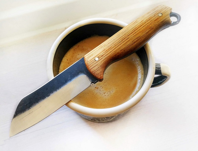

Servus,
mein Mini-Skrama ist gekommen. Bis auf eine etwas breitere Sekundärfase als bei meinen beiden anderen aus der Terävä-Serie ist alles im grünen Bereich. Die Verarbeitung is wie gewohnt so rustikal wie genial und die Größe ist voll EDC tauglich. Ein niedlich verkneif ich mir. :D
Gruß, güNef

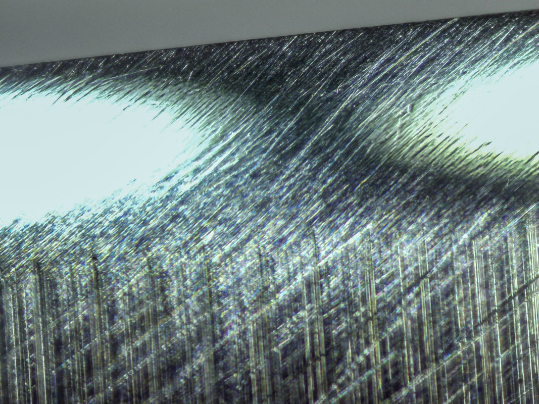

ich hab das kleine Skrama unters Mikro gehalten, nachdem im zuerst mit einen feinen Stein eine Mikrofase drangemacht habe:
Danach habe ich vorsichtig mit Mikrofeinzug gewetzt um einen Biss zu erzeugen:
Da sieht man schön, wie der Stahl die Schneidenspitze wieder ein klein wenig "öffnet" und ausfranst. Dauerhaft belasse ich das nicht. Ich hab das nur als erste Maßnahme gemacht um die groben Riefen an der Schneidenspitze zu schließen. Dauert ja nur ein paar Minuten. Der Stabilität wird das vielleicht ein wenig bringen, nicht aber der Standzeit. Mal sehen wie lange das funktioniert. Wenn's lästig wird, dann schleife ich komplett um, Bilder folgen dann.
Insgesamt ein recht grober Bandschliff, von dem ich den Eindruck habe, dass er noch mal schnell mit einer Polierscheibe abgezogen wurde, weil die Erhöhungen zwischen den Riefen so glänzen. ;) Das bringt aus Sicht der Stabilität gar nix, aber vielleicht nehmen die so den letzen Grat ab.
Gruß, güNef

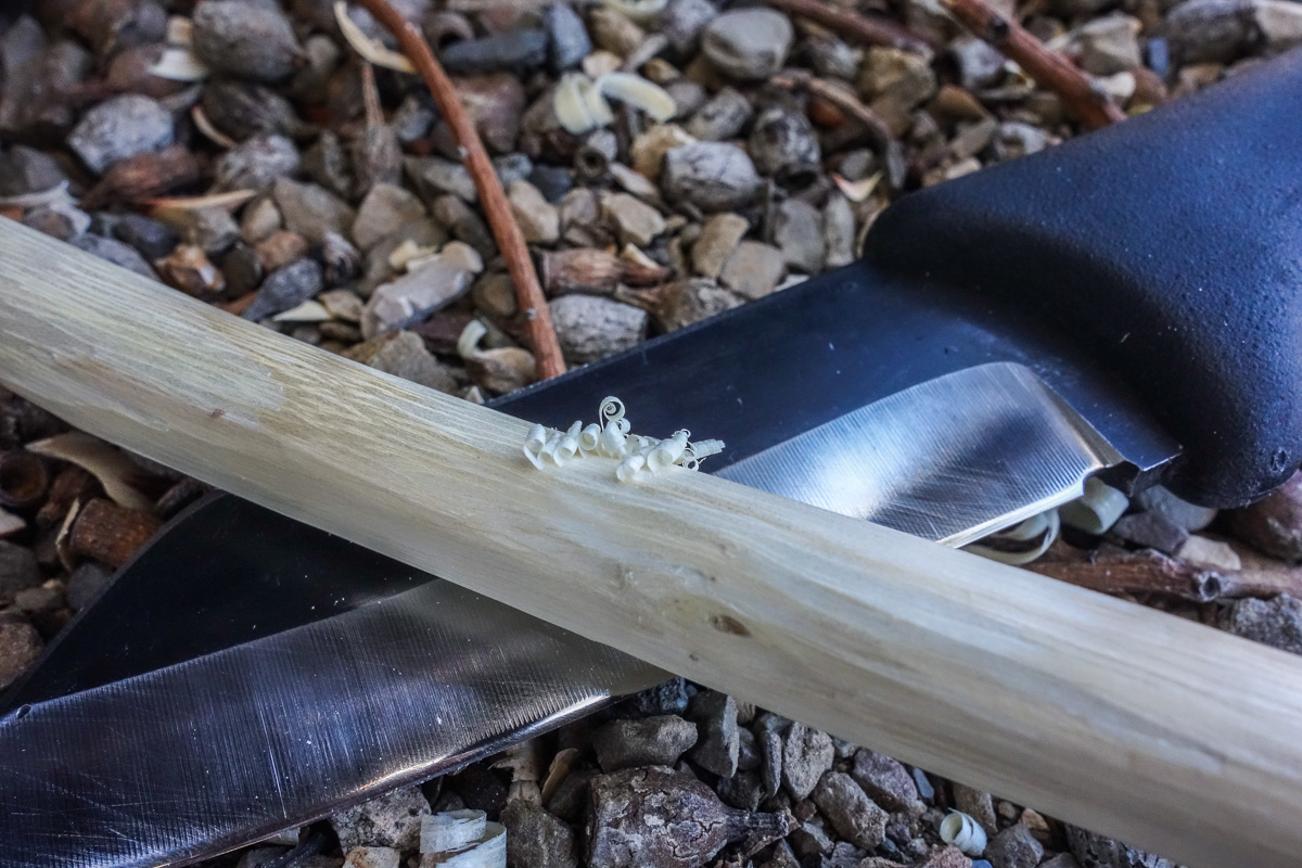

das paßt gut! Vorgestern eingetrudelt das Mini Skrama. Und gestern mal was geschnitten. Ich habe nichts zu bemängeln an dem Messerchen. Und werde ihm einen eigenen kleinen Review gönnen. Doch jetzt und hier erstmal wie gewünscht die Bildchen von der Stropperei. Die habe ich nämlich zufällig passend am heutigen Morgen praktiziert.
Es gibt 10 Bilder mit dem genauen Ablauf der Prozedur.
Bild 01: Ab Werk mit ruppiger Mikrofase aber geschlossener Schneide
Bild 02: Micro Mesh 1.800
Bild 03: Wegen der immer noch tiefen Riefen ein paar Züge mit dem Sinter
Bild 04: Erneut Micro Mesh 1.800 - jetzt sieht das schon besser aus
Bild 05: Micro Mesh 2.400
Bild 06: Micro Mesh 3.600
Bild 07: Micro Mesh 4.000
Bild 08: Micro Mesh 6.000
Bild 09: Micro Mesh 8.000
Bild 10: Micro Mesh 12.000
Wie weit man individuell gehen möchte, muß jeder für sich selbst entscheiden. Ich hab’s mal komplett durchgezogen. Schon der Ansicht wegen. Beim weiteren Durchgängen wird sich die gesamte Fase nach und nach sauber in ballig verwandeln und die letzten Riefen verschwinden dann auch. Die heutigen Schneideversuche waren jedenfalls schon mal sehr erfreulich - Papierkurven, Rasur, Eukalyptus. Sehr scharf das Kleine :drunk: …

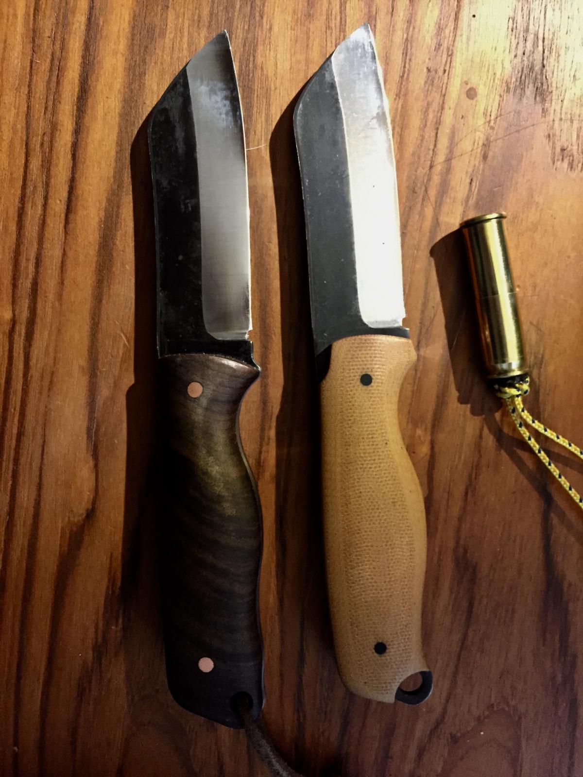

... und schon hat mich der Virus wieder mal fest im Visier. Ich weiß noch gut, wie du mir "damals" das Skrama in die Hand gedrückt hast und was das mit mir gemacht hat (infolge dessen bin ich meinen Spydies untreu geworden!). :hopelessness:

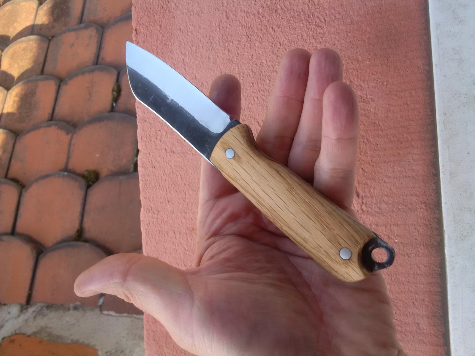

Rough and Ready - Varusteleka Terävä Mini-Skrama :super: ...
Nach dem Erwerb des Terävä Skrama Buschmessers - hier vorgestellt - und des Terävä Jääkäripuukko 110 - hier vorgestellt - kam am 7. März das Mini Skrama mit der Post. Die Messer von Varusteleka können ausschließlich über die finnische Homepage erworben werden.
Das Mini mit einer skelettierten Full-Tang-Klinge und gefastem Klingenrücken aus 80CrV2 aka 1.2235 Carbonstahl kostet 32,99 und die Lederscheide 24,99 €. Versand für 7,29 € von Finnland nach Portugal. Dafür erhält man einen robust - insgesamt gut - verarbeiteten, aus der Box scharfen kleinen Rocker, den ich auf Anhieb ins Herz geschlossen habe. Erste Schneidversuche verliefen erfreulich. Papierkurven, Armhaar-Rasur, Eukalyptus-Schnitt - Rough and Ready!

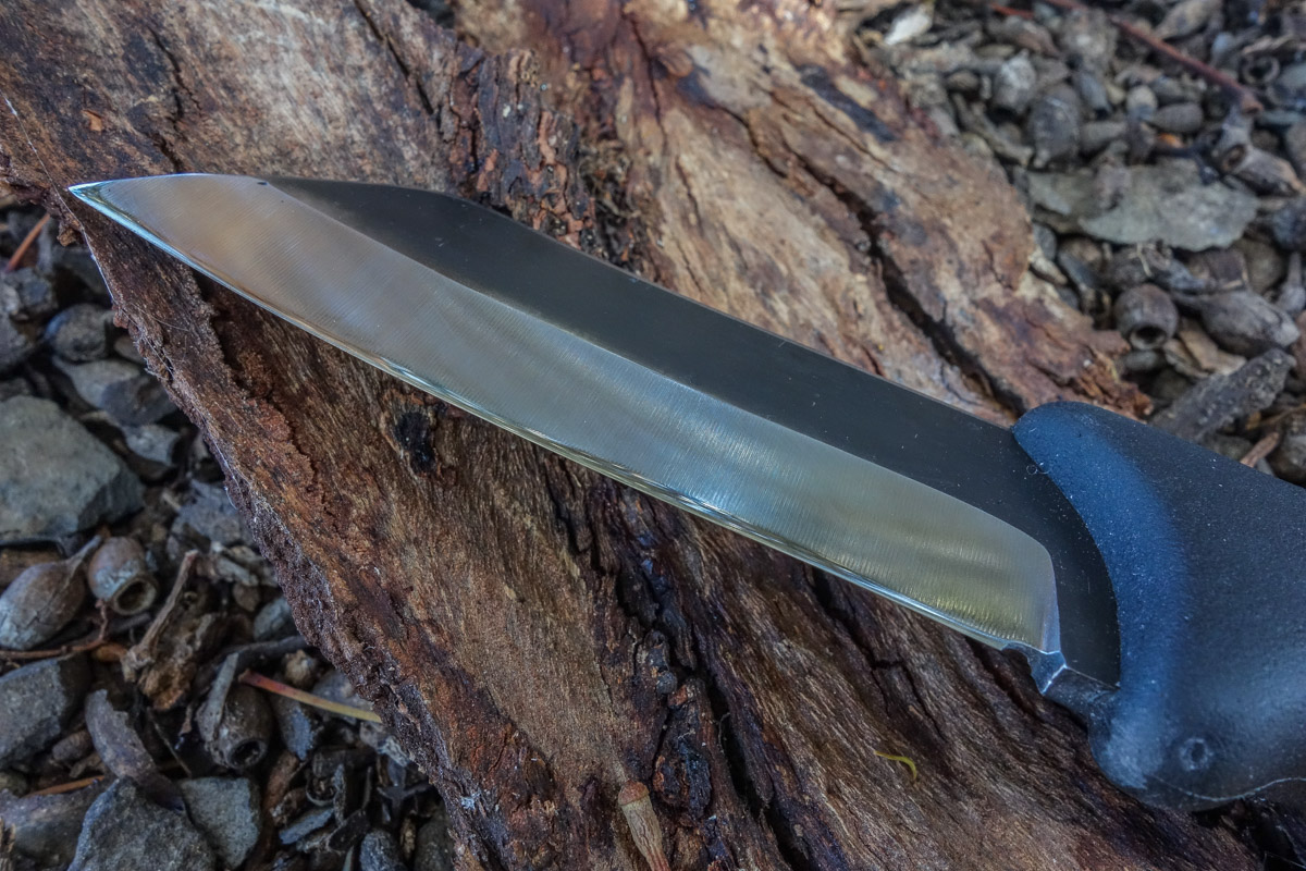

Der Anschliff ist - wie gesagt - rau aber herzlich! Die Mikrofase zeigt deutliche Spuren von den Schleifbändern. Aber wir sehen eine geschlossene Schneide.
Zum 80CrV2 aka 1.2235 verweise ich auf meinen Review vom Winkler Blue Ridge Hunter. Dort ist er in aller Ausführlichkeit erklärt. Die Experten sind sich einig - der Stahl kann was. Kurzes Zitat von Daniel Winkler dazu: „Edge holding is up there with 52-100 the strength factor rivals 1084, and the shock resistance seems better than 5160.“
Was die robust ausgelegte Schneidfase angeht, habe ich mich umgehend gekümmert und Schleifleinen mit Mousepad aufgelegt. Das Ergebnis der etwa 30minütigen Prozedur mit schrittweiser mikroskopischer Kontrolle findet sich oben in diesem Faden unter #5.
Nach getaner Arbeit beträgt der Gesamtschneidenwinkel 30 Grad und - geschuldet der nicht ganz gleichmäßigen Mikrofase - sehen wir 0,30-0,35 mm hinter der Wate (gemessen direkt hinter der Fase). Die Aktion hat sich sowohl optisch gesehen als auch von der Schneidleistung her gelohnt.
Der Griff des kleinen Boliden ist sehr bequem, bequemer als z.B. der des BRKT Mini Fox River, weil fülliger und smoother. Auch bequemer als der des Fällkniven F1, weil der vorne am Griff integrierte Guard schräger ausgeführt ist. Man spürt so gut wie keinen Widerstand, wenngleich die Hand sich rundum sorglos in die Gummierung einschmiegt.
Nach einem verträumten Stündchen Eukalyptus-Meditation unter einem Baum im Schatten habe ich mich am Ende gewundert, daß ich die ganze Zeit ein Messer zum Schneiden in der Hand hatte, ohne dabei irgendetwas als störend zu empfinden :).

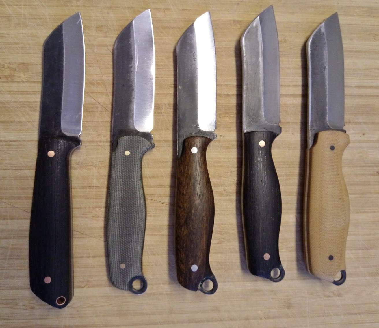

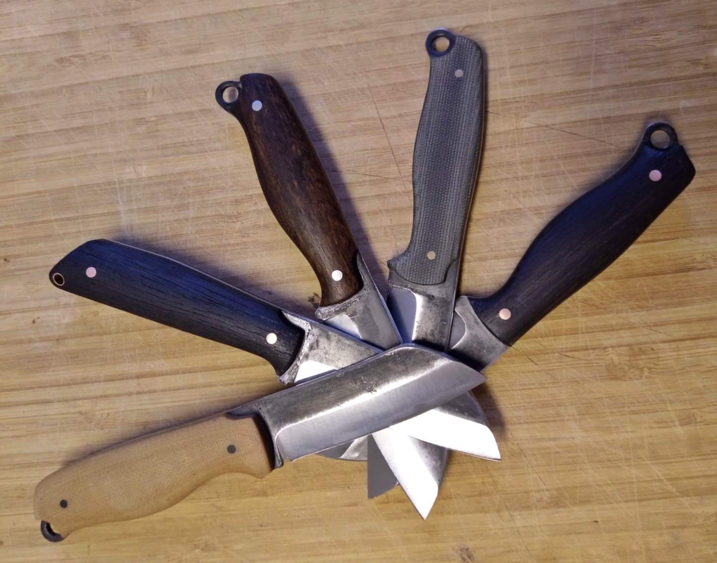

Zur Verdeutlichung dazu unten ein paar Bildchen im Vergleich mit dem Terävä Skrama, Terävä Jääkäripuukko 110, BRKT Mini Fox River und Fällkniven F1.
Die gut verarbeitete Lederscheide hat einen Plastik-Innenteil, ein Ablaufloch und einen Druckknopf. Das Mini rastet in die Scheide ein, so daß es auch bei geöffnetem Knopf nicht herausfällt. Ist der Knopf geschlossen, sitzt es bombenfest.
Das Schaf-Füßchen ist eine kleine Kompaktanlage, ein robustes Arbeitsgerät im wahrsten Sinne des Wortes. Seine wahre Größe zeigt sich im Gebrauch. Und - wenn sich ein Hasen-Füßchen dazu gesellt :p

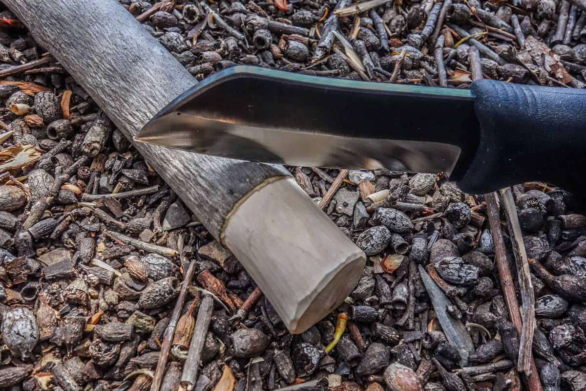

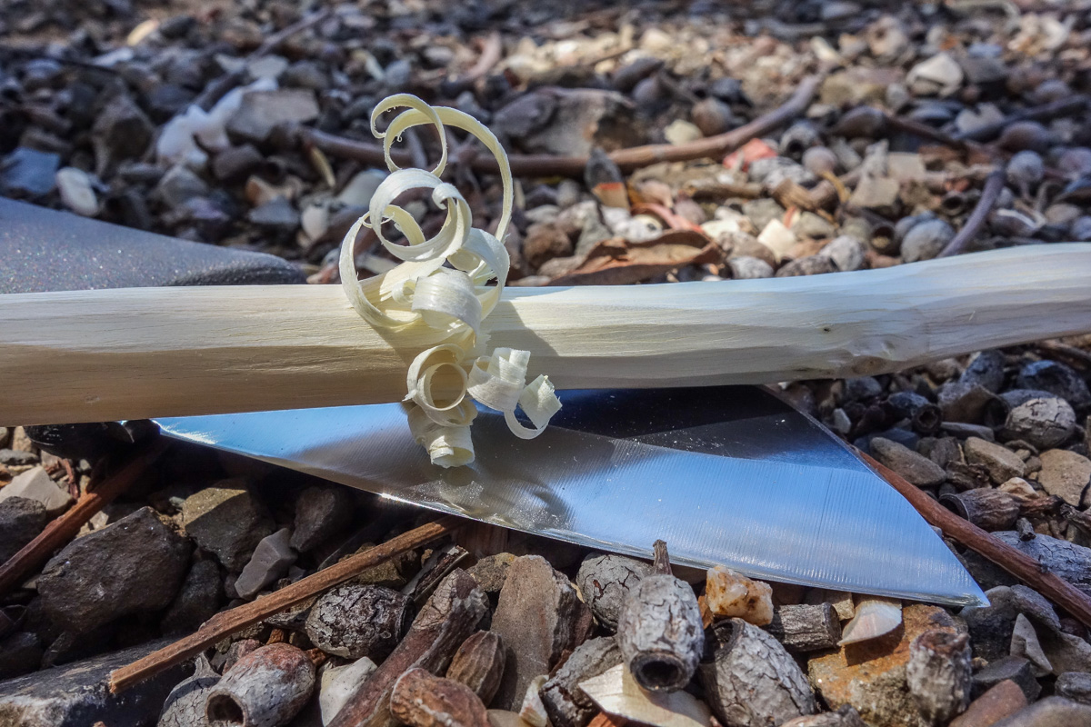

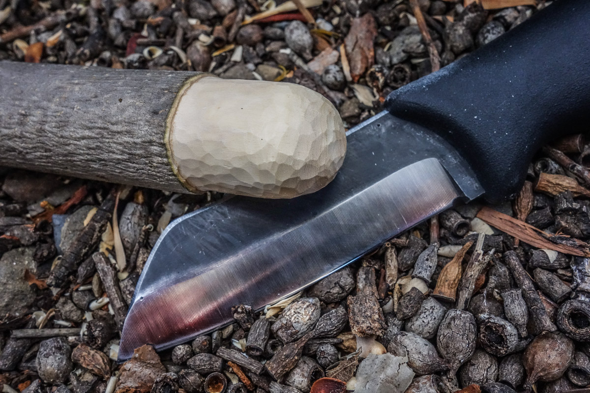

Gutes Wetter, gutes Messer - also noch was abgetragen an diversen Hölzern. Auch abgeschlagen und weggehauen einige kleinere Äste. Weggesäbelt, Rinde entfernt, angespitzt. Was man so macht, wenn man rausfinden will, ob das Werkzeug taugt.
Nach insgesamt etwa 2,5 Stunden habe ich das Mini Skrama unter das Mikroskop gelegt. Mal sehen! Da kann man nicht klagen. Winzige Spuren zeugen von der Knechterei am knochenhart durchgetrockneten und sonnengedörrten Eukalyptus.
Gut deutlich wird das Ausmaß, wenn man das erste Mikrobild mit dem zweiten vergleicht. Hier habe ich nämlich, um die Fase nochmal grundlegend für die nachfolgende endgültige Verballifizierung vorzubereiten, das Mini über die gesamte Fasenbreite mit dem Sinter abgezogen. Der richtet - wie man gut sehen kann - deutlich mehr „Schaden“ an der Schneidenspitze an, als 2,5 Stunden Hartholz-Einsatz.
Danach die übliche Prozedur - Micro-Mesh bis 12.000. Jetzt ist die komplette Mikro-Fase ballig :adoration: …
Die Mikrobilder zeigen aufsteigend:
O Nach 2,5 Stunden Knechterei am Hartholz
O Nach dem Abzug der gesamten Fase mit dem Sinter
O Micro Mesh 1.800
O Micro Mesh 3.600
O Micro Mesh 6.000
O Micro Mesh 8.000
O Micro Mesh 12.000

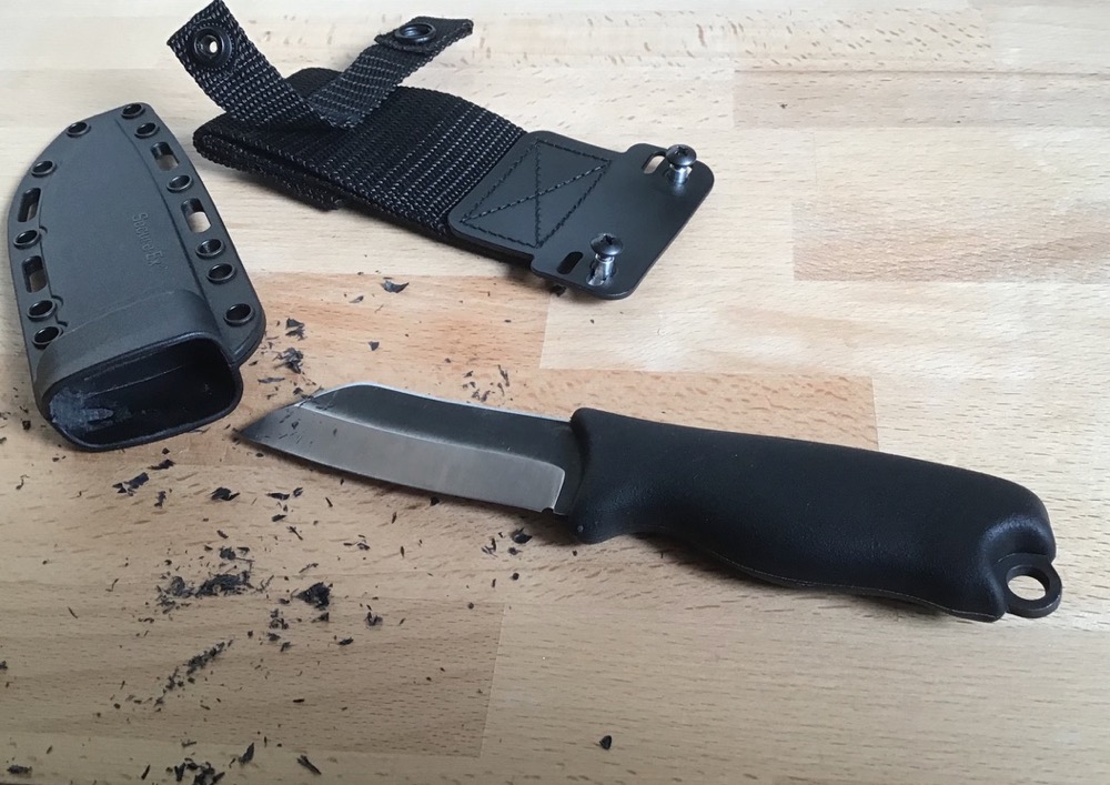

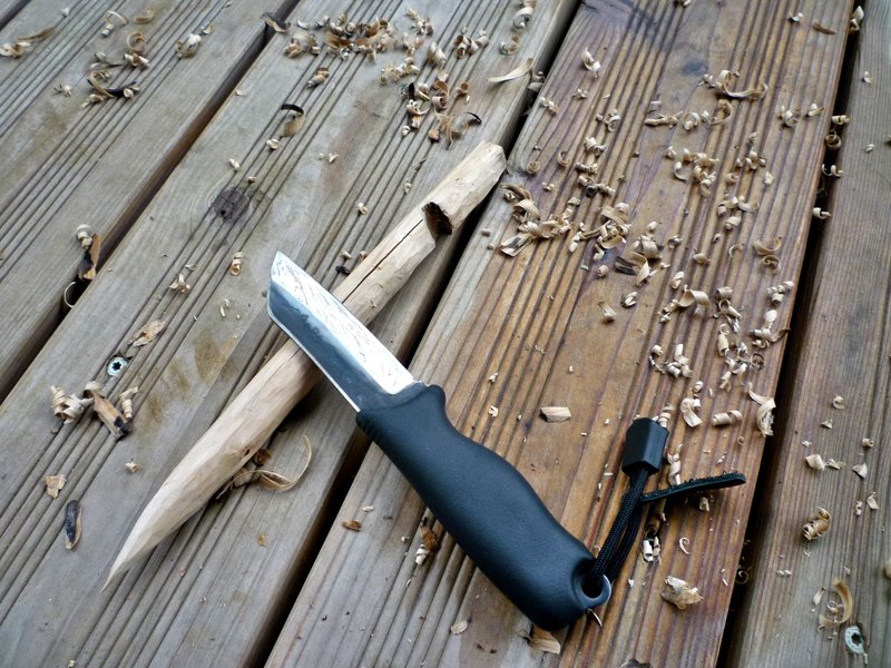

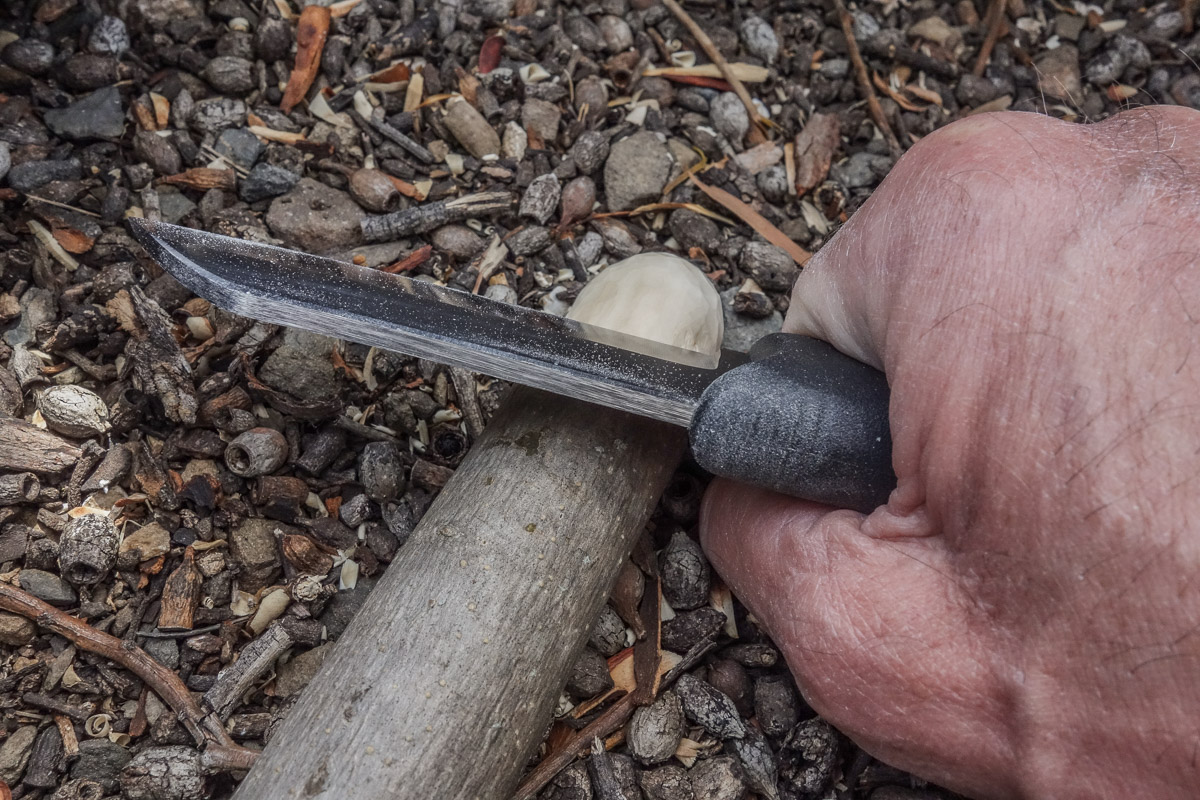

Das Mini Skrama ist sehr schön beißfreudig. Das Verkürzen eines 1,6 cm starken harten Hölzchens geht gut von der Hand :super:. Lediglich der linke Daumen, der hier mit dem erforderlichen Nachdruck die Hauptarbeit zu leisten hat, wäre noch zufriedener gewesen, wenn Varusteleka wie beim Puukko auf das Design-Element „Angefaster Klingenrücken“ verzichtet hätte. Es ist nicht die Welt - aber 0,3 mm Auflagefläche gehen verloren ...

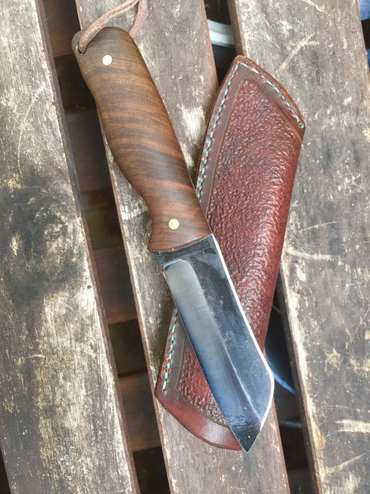

.....wäre noch zufriedener gewesen, wenn Varusteleka wie beim Puukko auf das Design-Element „Angefaster Klingenrücken“ verzichtet hätte.
Ich enttäusche dich nur ungern... du hast ein Puukko aus der Anfangszeit dieses Messers (so wie ich auch).
Die aktuell ausgelieferten Puukko haben die gleiche Fase am Klingenrücken reingeschliffen bekommen... zumindest war das bei den letzten drei Messern so, die mir zum Einkleiden zugeschickt worden sind.
Kann man auf der Homepage von Varusteleka auch fast erkennen ... zumindest auf dem Bild wo die beiden Puukko nebeneinanderliegen:

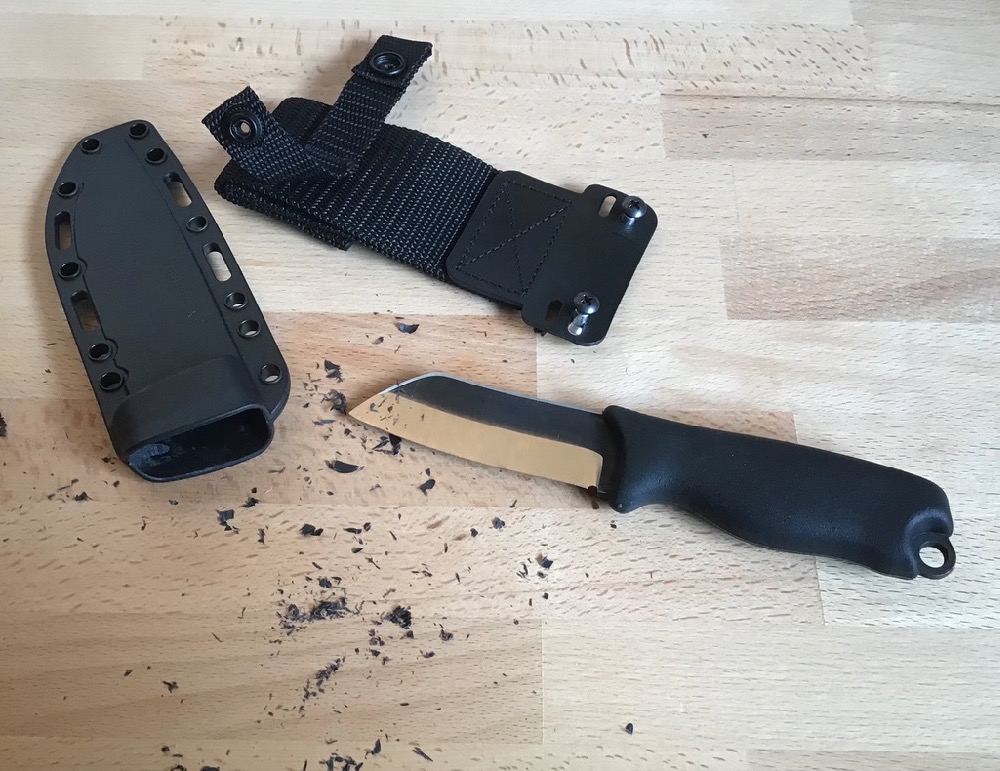

Vielleicht helfen die beiden Bildchen weiter …
Mir ist da noch was aufgefallen bezüglich der potentiellen Gefahr des Abrutschens der aufgespritzten Gummigriffe. Die dürfte beim Mini Skrama weniger groß sein. Während das große Skrama einen durchgehenden Fulltang hat, ist der Griff des Mini Skrama skelettiert. Das Griffmaterial sollte beim Aufspritzen auch in die Löcher geraten und sich dort "festkrallen". Außerdem - wer will sich schon mit dem Mini im Batoning üben. Was das große Skrama angeht, sind meine Befürchtungen ebenfalls eher gering. Wer nämlich dort beim Batoning mit dem Knüppel den Griff anstelle der wirklich nicht zu knappen Klinge trifft, sollte vielleicht mal zum Augenarzt gehen ;) ...
