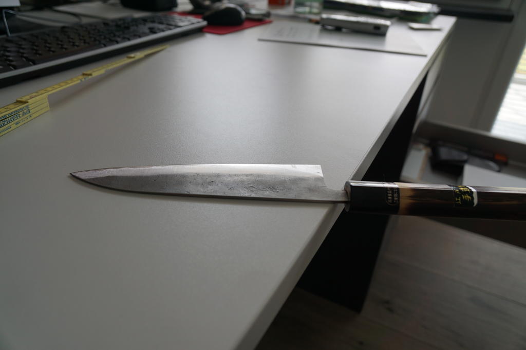

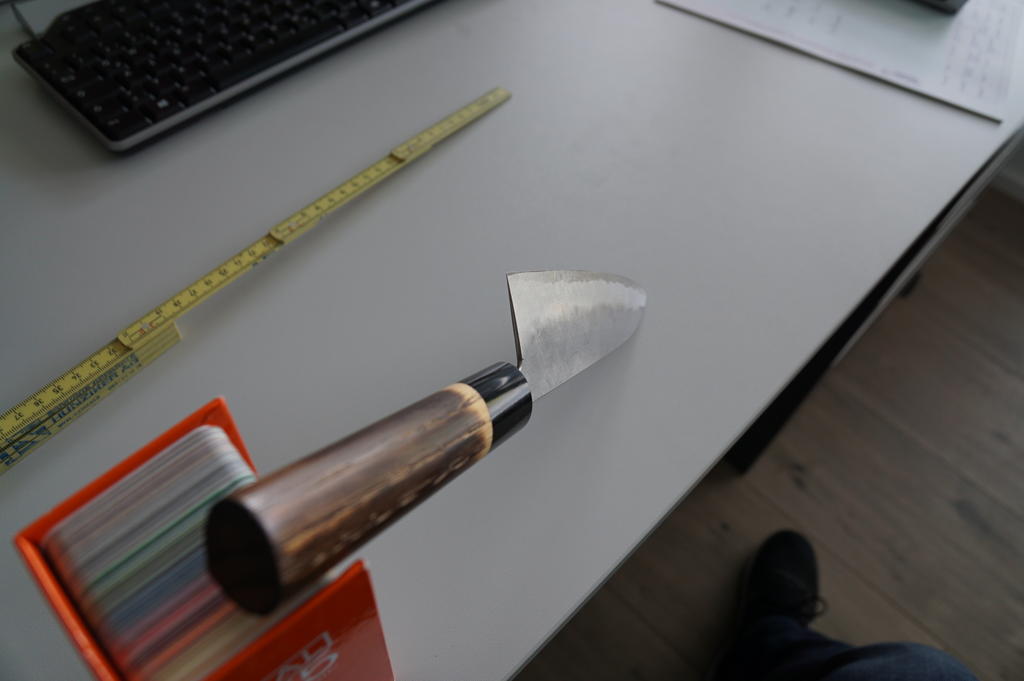

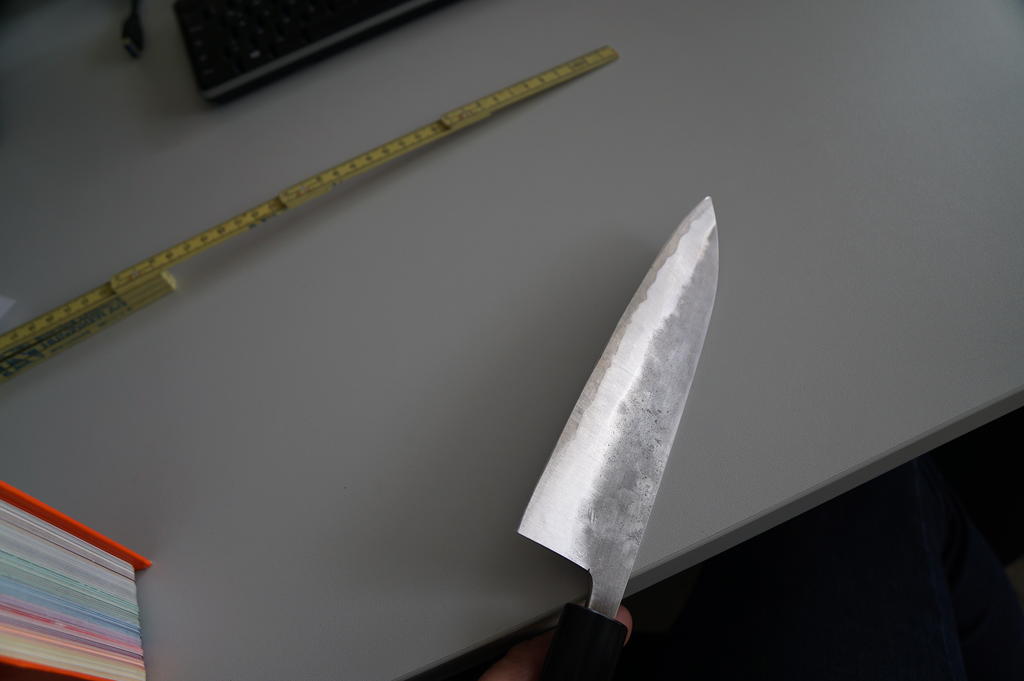

nach der Erfahrung mit meinem Doi Messer und der Erkenntniss über dessen Alltagstauglichkeit, habe ich mir noch ein unkompliziertes "Alltagsmesser" zugelegt.:cool:
Die Wahl fiel auf ein Goko Hamono Gyuto 18cm lange Klinge.
Ein wunderbar handliches Teil mit etwas derbem Charakter.
Der Griff aus geflammtem Kastanienholz gefällt mir sehr gut. Die geflammte Schicht ist zur Hornmanschette hin durchgeschliffen was einen besonderen Effekt ergibt.
Die Schneidlage ist aus Shirogami1 welche mit 2 rostfreien, nicht geschliffenen Deckschichten eingepackt ist.
So langsam dunkelt auch die Schneidschicht, so dass man diese deutlicher erkennt.
Der geschliffene Teil der Klinge ist sehr rustikal geschliffen, man könnte meinen ein Schleifanfänger war am Werk.
Auch die Schneidkurve ist nicht schön gleichmäßig.
Man erkennt das auf dem einen Bild von schräg hinten auch an der nicht gleichmäßigen Schneidfase.
Trotzdem hat soch das Messer zu meinem Lieblingswerkzeug in der Küche entwickelt, weil es so schön handlich ist.
Interessant finde ich, dass das Messer, obwohl nicht sonderlich vorsichtig behandelt, nach dem 2-wöchigen Gebrauch, keinerlei Schäden an der Schneide aufweist.
Kein Vergleich also zum Doi Messer.
und das, obwohl für das Messer eine Härte von 63-64 HRC angegeben ist.:hmpf:
Gruß, Thomas

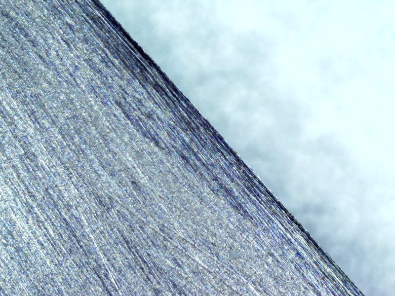

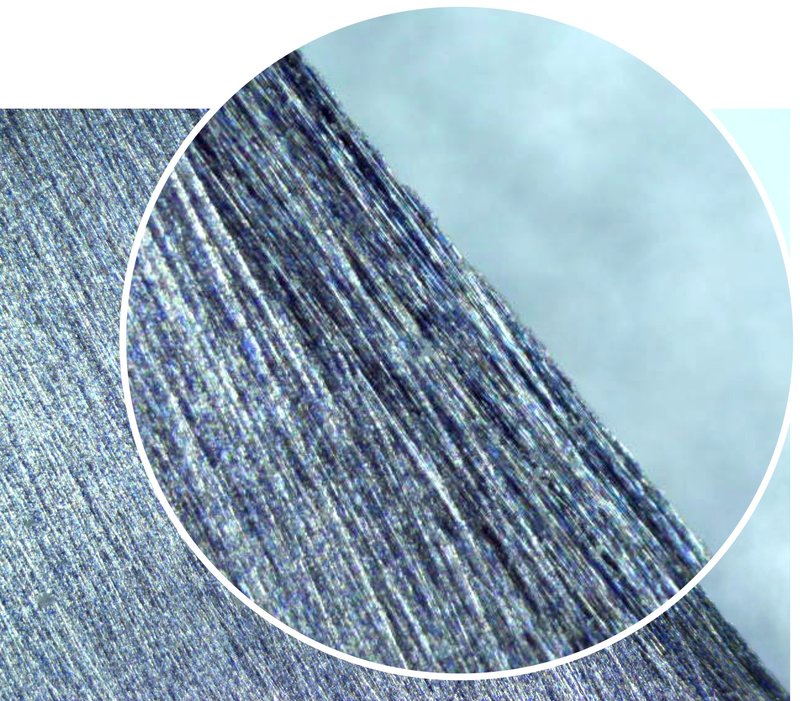

Servus,
sehr schöne Beiträge hier.
Ich bringe nur ein kleines Beispiel weiterer japanischer Eigenheiten, die einen unkundigen Europäer zu dem Schluss führen, japanische Schmiede können nix. Einer der besten Schmiede Japans ist Shinichi Watanabe.
Hier eine Mikroaufnahme der Schneide von einem seiner Nakiri's frisch aus der Box:
Dieses Nakiri der Pro-Serie von Watanabe wird vom Meister auf Null geschliffen ausgeliefert. Es ist noch keine Schneidfase in gewünschtem Winkel angeschliffen. Wer glaubt, dieses Messer aus der Schachtel raus nach europäischen Massstäben benutzen zu können, eröffnet dann solche Threads wie diesen hier und stellt im besten Falle staunend die Frage warum sein Messer kaputtgeht. Im schlimmsten Fall werden dann japanische Messer pauschaliert als schlecht abqualifiziert, weil das Wissen und das Können fehlt, diese richtig zu benutzen.
