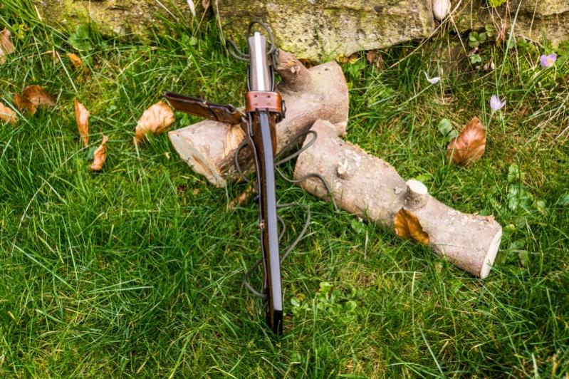

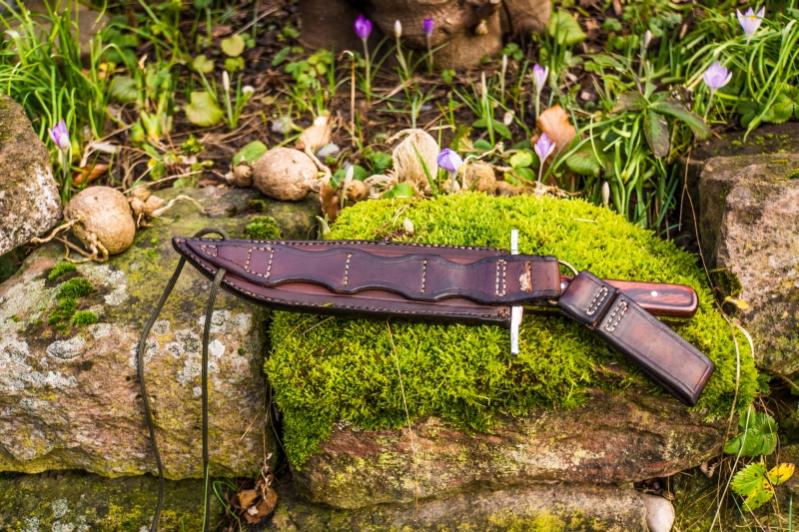

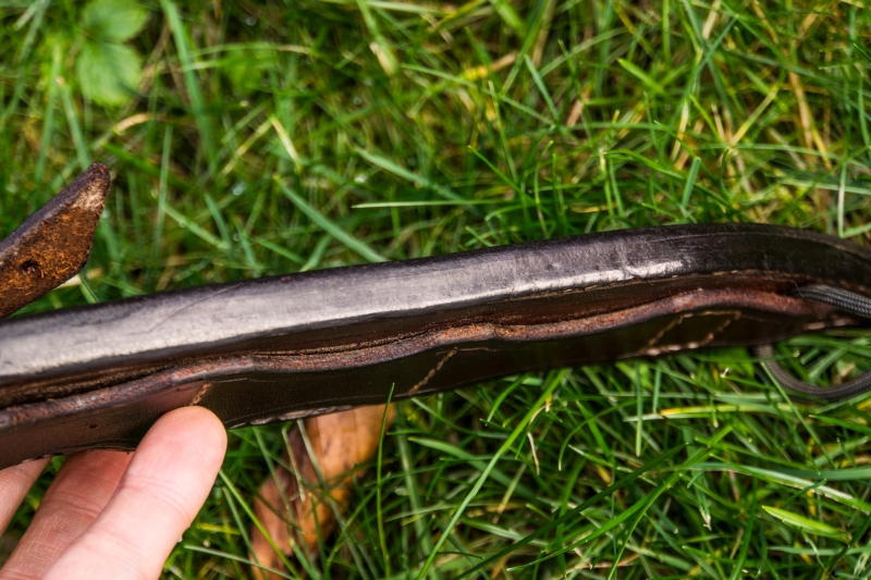

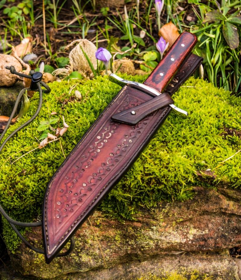

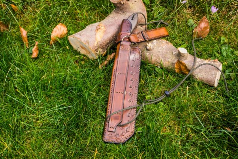

So: nu hab ich ein paar Scheidenbilder machen können.
Verzeiht den Dreck in der Bowiescheide, es war schon im Einsatz ... + der war matschig.
Das ist jeweils die 3. (Bowie) + die 4. Scheide (Wolf_21) die ich aus Leder gemacht habe.
Vorher gab es noch 2 Kydexscheiden.
Auf den Bildern der Bowiescheide kann man deutlich den wulstigen Rand sehen, den ich beschrieben hatte.
Grüsse
Zodiak
Servus
die Kanten glänzen doch wie hulle da kannst du zufrieden sein .
Wegen dem Wulst auf den Seiten , das passiert bei mir auch . Wenn ich die Fläche poliere drückt es das Leder in die Breite , dann poliere ich das leder mit gefühl von der Seite bis der Wulst weg ist .
Ich denke mal das ist ein ähnlicher Vorgang wir beim Schmieden .
Gruß Norbert
