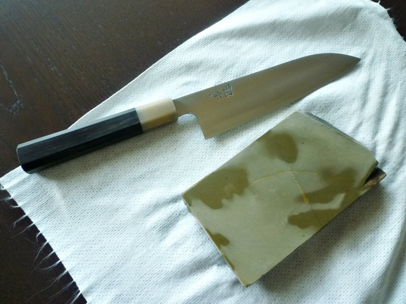

Beim Levant Wasser. Ich habe alle der genannten Steine verglichen. Am liebsten ist mir der Honyama, wenn du ein schönes Stück ohne viel Bruch oder tiefen Linien bekommst. Preis-Leistung bei einem schönen Exemplar ist eigentlich unschlagbar. Das Schleifkorn bewegt sich irgendwo zwischen 6k und 8k und wenn der Stein wirklich plan ist und von der Schleiffläche ausreicht und wenig bis keine "Fehler" hat dann brauchst du nichts anderes mehr. Thema erledigt! ;)
Auf dem Bild (m)ein recht guter, großer Honyama, zwar mit Linien, aber die sind nicht spürbar. Daneben ein Ashi "Schwedenstahl" Santoku. Wenn du dir die Relation zwischen Stein und Klinge anschaust und das unter 40,- Euro für einen anerkannt guten Jnat! :staun: Manchen reicht der Stein sogar für ein tolles Kasumi-Finish. Wenn du die Suchfunktion nutzt, findest du einen schönen Thread dazu.
Lass dir einen schönen raussuchen, wenn möglich rechteckig mit wenig Bruch und keine tiefen Linien. Besser, schneller und günstiger kann man kaum abziehen!

die Größe und Breite und Form ist ganz ok. Die Tiefe dieser Scharte kann ich schwer abschätzen, scheint aber bei ein paar Millimeter zu liegen. Da der Stein nicht plan ist, musst du ihn sowieso abrichten. Die Frage ist ob du was wirksames zum Abrichten verfügbar hast. DMT oder Atoma extra und teuer kaufen um einen günstigen Bruchstein abzurichten ist Unsinn und ich nehme an, du hast keinen Diamantstein zum Abrichten? Alternativ bleibt SIC-Pulver als günstigste Variante auf einem Stück dickerem Glas, oder eine Granitplatte oder ähnlichem. Wenn du zum Planen und entfernen der Scharte ein paar Millimeter Stein abschleifen musst, bringt das auch nix.
Alternativ gibt es noch extrem billige Diamantplatten um ein paar Euro in der Bucht, die erfüllen auch ihren Zweck, verschleißen aber extrem schnell, was bei den Kosten aber egal ist. Ich kann das hier aber nicht verlinken.
Hast du überhaupt nichts zum Abrichten zu Hause und auch keine Ahnung wie, was, wann, dann tausch den Stein um.
Um einen meiner Vorschläge zum Abrichten wirst du in Zukunft nicht kommen. Ab und an einen Stein abrichten muss man immer und wenn man ihn nicht groß verschleißen lässt, ist eine solide Diamantplatte die erste Wahl. Das dauert nur ein paar Sekunden und der Stein ist wieder plan und offen. Ein grober Diamantstein raut dir eine feine Oberfläche zu sehr auf und macht oft tiefe Kratzer, hier ist ein Stein um die 600 eine gute Wahl. Ich verwende einen 600er Atoma, aber die sind teuer.
Bruchsteine über Versand zu kaufen ist immer so ne Sache. Wenn du bei Dictum in den Laden gehen kannst, dann suchst du dir einen schönen aus und gut ist. Wenn nicht, dann retour und bitte um einen möglichst planen Stein ohne eingebrochene Stellen mitten in der Schleiffläche.

na bitte, geht ja! Wenn du ihn noch dazu leicht quer nützt, hast du zwar eine kurze, dafür aber sehr breite Fläche, wo das Messer nicht kippelig wird. Zum Abziehen und entgraten reicht das gut aus. Planen würde ich den Stein aber trotzdem, obwohl er dir wohl auch so wie er ist gute Dienste leisten wird!
