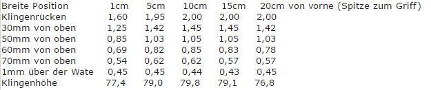

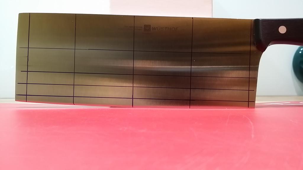

Kurze Eckdaten zum Messer:
Wüsthof 4691/20
Gewicht: leichte 264g
scharfe Klingefläche: 205mm
Höhe zwischen 76,8 und 79,8mm
Anschliff: kompletter Flachschliff mit kurzer etwas breiter Schneidfase

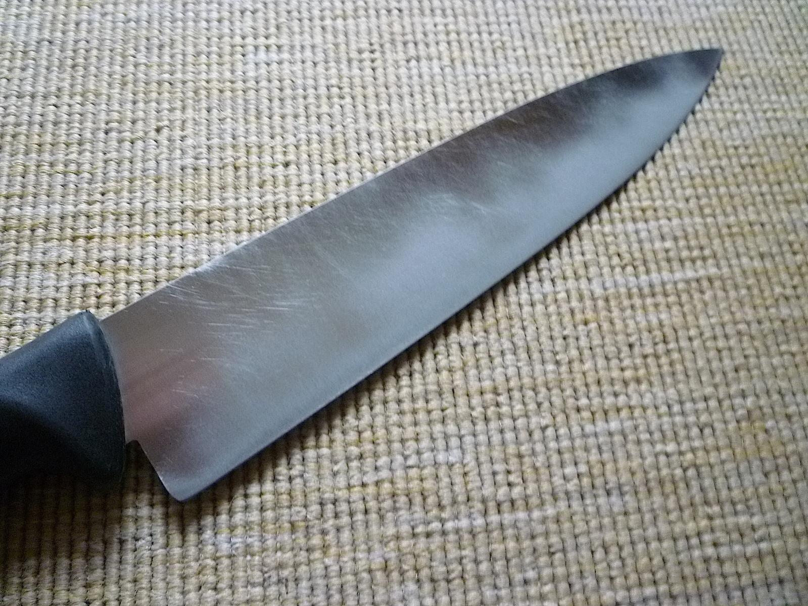

Der Anschliff haut niemanden von den Socken, ist recht grob maschinell geschliffen, und bedarf einer manuellen Korrektur :rolleyes::lach:
Im vorderen Bereich (die letzten 5cm wird die Klinge leicht dünner. Anbei das Foto mit den Maßen
Die gemessenen Werte beziehen sich auf die Höhe von der Klingenrückenkante aus, weil diese komplett gerade ist, und es somit am einfachsten war :glgl:
Wie man auf dem Bild auch sieht, ist die hintere Hälfte komplett gerade, und dann macht die Klinge einen kleinen Knick.
Werde jedenfalls ein paaaaar kleine Schnitttests machen, aber definitiv den Anschliff -
a: Nachsetzen und etwas dünner ausschleifen
b: auf der rechten Seite einen leichten Hohlschliff mit dem Bandschleifer ansetzen.

Was nervt, ist die hintere Klingenkante, denn diese ist im Pinchgrip ABSOLUT unangenehm weil scharfkantig, da muss definitiv nachgearbeitet werden.
Das dachte ich gleich als ich das Foto sah. Sieht aus als ob nach dem Stanzen nichts mehr verändert wurde. Ansonsten finde ich, sieht es gut aus. Klar könnte es hinter der Wate zwei Zehntel dünner sein. Das heißt in diesem Zustand wird es wohl nicht berauschend schneiden. Dünnt man es jedoch aus, wird es sehr gut schneiden. Wenn ich mir die Werte anschaue, scheint es trotzdem ganz leicht ballig über die gesamte Klingenflanke zu sein.
Habe ein Lineal aufgelegt, da war nicht wirklich was zu erkennen.
Musst ja bedenken, dass ich in unterschiedlichen Höhen gemessen habe.
Denke auch, dass es vom Schneidgefühl nach dem Schleifen nicht so schlecht sein sollte.
dem kann ich auch mit viel gutem Willen nicht beipflichten! Die Werte um knapp 0,5mm an der Wate sind schlicht mies, der Schliff ist völlig flach, die Oberfläche glatt! Mein WMF-Extraklasse hat ziemlich genau so ausgesehen und sich noch einen Tacken schlechter gemessen:
In diesem Serienzustand kommt bestimmt kein Feeling auf, das einem guten Cleaver auch nur im Ansatz gerecht wird. Jemand der einige sehr gute und schön gefertigte Messer sein eigen nennt, wie kann der mit so einem Messer zufrieden sein, oder überhaupt daran ermessen wollen, ob ein Cleaver in Zukunft in Frage kommt?
Wer sich ein paar der guten Cleaver die es zu kaufen gibt ansieht und dann mit dem Wüsthof vergleicht, wird nicht viel an Gemeinsamkeiten entdecken! Manche Messer funktionieren nur, wenn alles stimmig ist, da gibt es doch noch die Freude an Qualität, Verarbeitung, Materialien, einem leichten Schnitt und Aussehen, die einem ein Messer nahe bringen.

Wenn du an den richtigen Stellen Material abnimmst, geht es gar nicht anders, aber das hat jetzt nix mit dem Wüsthof zu tun, sondern gilt für alle Klingen mit "einer Faust Butter hinter der Wate"! :D
Dieser Cleaver ist aus der Schachtel raus weder funktionell noch gut verarbeitet und ich frage mich ob man da so etwas wie Freude oder Vergnügen "beim in die Hand nehmen" empfinden kann? Selbst wenn ich alles auf das "Werkzeug" runterbreche, kann ich mir beim besten Willen nicht vorstellen, das man damit zufriedenstellend arbeiten kann. Zumindest nicht ohne die Geometrie deutlich abzuändern. Dann ist der Klingenspiegel im Eimer und muss wieder aufgehübscht werden, wenn man es belässt sieht das dann so aus:

In ein paar Minuten ist so etwas auch nicht gemacht und eine gleichmässig zur Spitze dünner werdende Geometrie zu schleifen ist auch nicht so einfach! Wenn das dann auch noch ein schönes Finish bekommen soll, na viel Vergnügen! Wenn im Vorfeld bei deiner Auswahl für dich klar war, was da an dem Wüsthof zu machen ist und das für dich ok ist, überrascht mich das zwar, aber gut! :eek:
Bitte zeig uns dann deinen umgeschliffenen Cleaver, da bin ich sowas von gespannt darauf zu sehen, was du daraus gemacht hast! Sowohl vom Kehlshot, den Messwerten und der optischen Anmutung!

Ich dachte weil bei 50mm die Dicke 1.05 mm beträgt. Aber ich habe falsch gedacht, weil der Schliff ja nicht auf null ausläuft, sondern eine Wate hat. Ich habe das eben nochmal mit deinen Maßen aufgezeichnet und bin bei 50mm Höhe auf genau 10,27 mm gekommen. Also vollkommene Übereinstimmung - ein perfekter Flachschliff.
@Günef: "Ansonsten finde ich, sieht es gut aus." bezieht sich nur auf den Flachschliff über die gesamte Höhe. Dass ich die Dicke der Wate alles andere als gut beurteile, habe ich oben ja schon zur Genüge zum Ausdruck gebracht. Deine Empfehlung wäre an der Wate auch nicht besser gewesen und hatte keinen Flachschliff über die gesamte Höhe. Jetzt warte mal bis einencool den Cleaver bearbeitet hat, dann muss sich dein Misono warm anziehen.:D

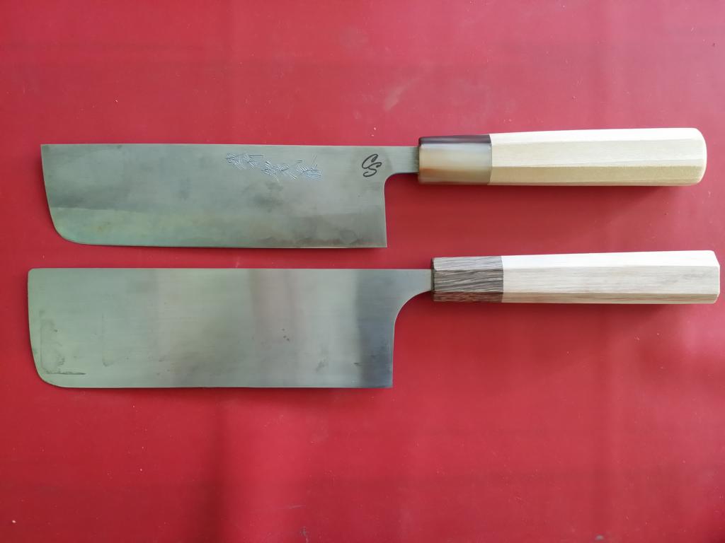

Anbei ein Bild, von meinem selbstgemachten Nakiri, die Klingenoberfläche habe ich mit ner Satinierwalze überrollt, sieht im Endeffekt genauso aus, wie mattes Edelstahl...
(Auf der Klinge sind noch Rückstände vom Klebeband, die Klinge ist gleichmäßig geschliffen

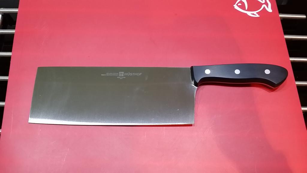

Mich irritiert die ganze Zeit das auf dem Griff fehlende Logo. Zusammen mit der dicken Schneide kann da kaum Freude aufkommen. Schick das Ding zurück.
Hihi, ja das Logo war ein Aufkleber, diese Dinger halten bei mir keine 5 sek und müssen ab, ich HASSE so etwas :glgl:

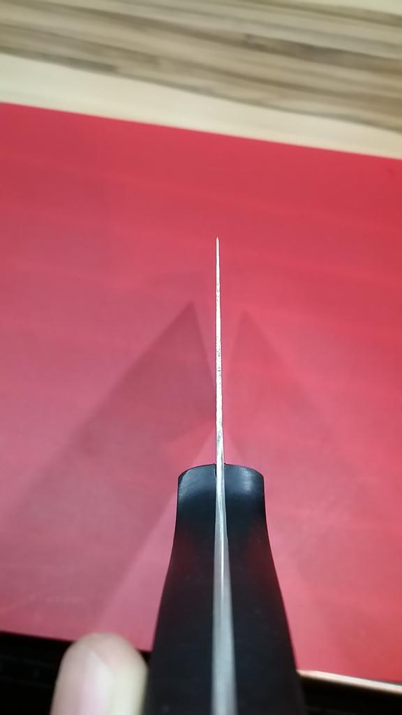

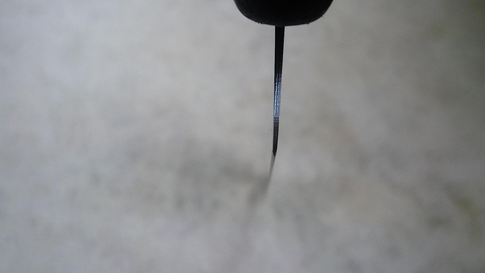

habe das Messer auf der rechten Seite heute Vormittag auf 7,5° umgeschliffen, in der Nähe der Schneide bin ich dann auf 10° hoch, weil dich die "dünne" Spitze nicht sauber schleifen lassen wollte. Die andere Seite ist mit 12,5° geschliffen, und habe dann noch eine einseitige 15° Mikrofase gezogen.
Das Messer hat jetzt bei 1mm Höhe einen Messwert zwischen 0,29 - 0,26mm. Da es auch sonst relativ Dünn ist, braucht es sich auch hinter meinen anderen Messern nicht zu verstecken. Gegen mein Ashi Gyuto 210mm scheint es nicht wirklich schlechter zu schneiden. Da ich wie gesagt nicht derjenige bin, der mit dem Messer groß hackt/choppt, kann ich mit diesem Kompromiss glaube ich sehr gut leben.
Die Standzeit wird natürlich wohl nicht die Beste sein, aber das war mir vorher schon klar...
Was mir gerade beim Schnibbeln Spaß bereitet hat, war, dass leichte Aufnehmen des Schnittgutes, wie ich es ja von den Nakiris eh schon gewohnt bin. Das fand ich wirklich :super:
Den Kehl habe ich mit Schmirgel leicht bearbeitet, ist auch schon recht angenehm, wenn es auf Dauer mal zwicken sollte, gehe ich eben noch stärker dran.
