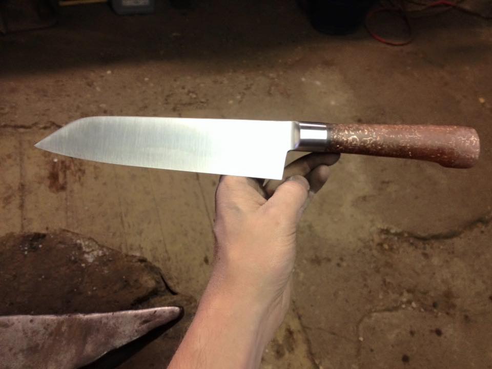

Zum Schmiede-Jahresabschluss das Küchenmesser mit dem Fichtenzapfen-Griff fertig gemacht:
Es war sehr viel schwerer als gedacht, ich werde beim nächsten Mal einiges anders machen müssen. Aber wie immer: Man lernt eindeutig nur durch das Tun. So habe ich auch erste Versuche mit Kaffeeätzung hinter mir, was bisher recht vielversprechend war. Ich meine sogar, dass es besser als mit Eisen-III-Chlorid geht.
Wie dem auch sei:
So siehts dann aus:

Ich finde auch, das sieht richtig gut aus!
Meine Frau schmunzelte und sagte :“ sieht aus wie eine Fleischpeitsche“ :D
Mir gefällt das Design sehr!! Erzähl doch bitte noch, was die Schwierigkeiten waren und beim nächsten mal anders gemacht wird.
Vielen Dank an alle...freut mich sehr, dass dies doch gelesen wird.
Die Schwierigkeiten waren eindeutig beim blasenfreien Ausgiessen...das ging ja noch, da ich es extrem langsam und rotierend gemacht habe.
Was aber schlecht ist: Der Zapfen an sich ist ja nicht hohl, der Kern ist relativ weich. Von dem her wird der Griff dann auch sehr labil und ich denke, dass, wenn das Messer zu Boden fällt, o.ä., er bricht. Von dem her habe ich von hinten eine Stange eingesetzt, die bis zum Erl anstösst und so wird das ganze dann schon recht fest. Recht fest im Sinne von "hält beim normalen Gebrauch".
Somit würde ich beim nächsten Mal:
1. Den Erl länger und durchgängig machen
2. Den Zapfen mit einem 8er Bohrer oder so vor dem Giessen aufbohren und dann erst ausgiessen. So sollte es dann etwas besser werden. Ggf. noch kleinere Löcher nicht sichtbar von aussen in den dann entstehenden Kanal bohren, sodass das Harz gut verlaufen kann.
Weiter ist es auch so, dass schon kleine Lunker entstehen - zumindest bei mir - die man dann mit Harz nacharbeiten kann/ muss/ sollte...
In Summe ist das dann schon ein schöner Griff. Inwieweit er aber stark belastbar ist....na, das wage ich zu bezweifeln. Für den normalen Gebrauch ist er aber gut.
