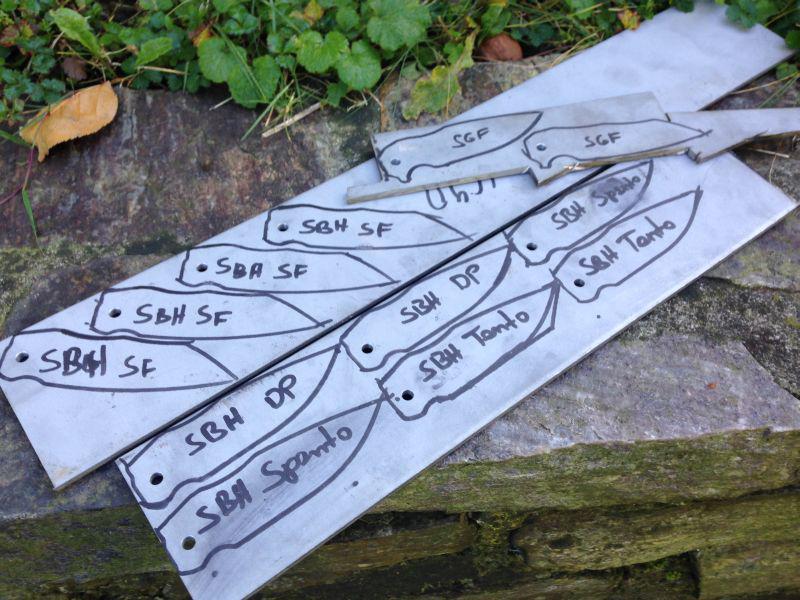

Quick and dirty. Klingen anzeichnen...
...mit der Flex und der Handsäge ausschneiden...
...zwischendurch den Griller anwerfen und etwas knabbern...
...und am Bandschleifer die Konturen herausarbeiten.

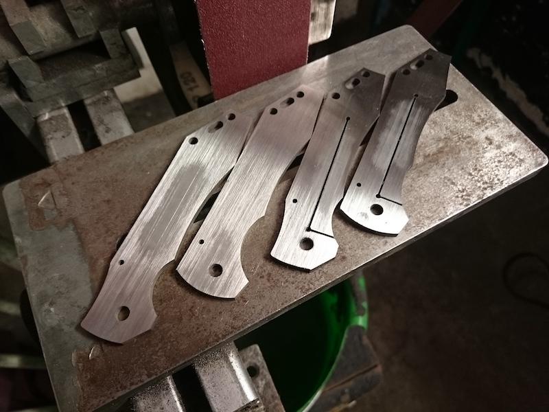

Nach dem Lasern haftet den Platinen jede Menge Dreck, Schmelzperlen und sonstiges Zeug an. Auch bildet sich manchmal ein Grat. Um dies alles zu beseitigen, kommen die Teile kurz auf den Planschleiftisch des Bandschleifer.
Hier geht es nur um's Reinigen, nicht um das Planschleifen. Das folgt später.
So sahen die Platinen aus, nachdem ich sie aus der Titanplatte herausgebrochen habe:
So sehen sie jetzt aus:
Das Entfernen der Schmelzpunkte und Grate ist wichtig für die weiteren Arbeitsschritte. So kann man die Platinen sauber für die Bohrungen und das Aufreiben aufspannen.

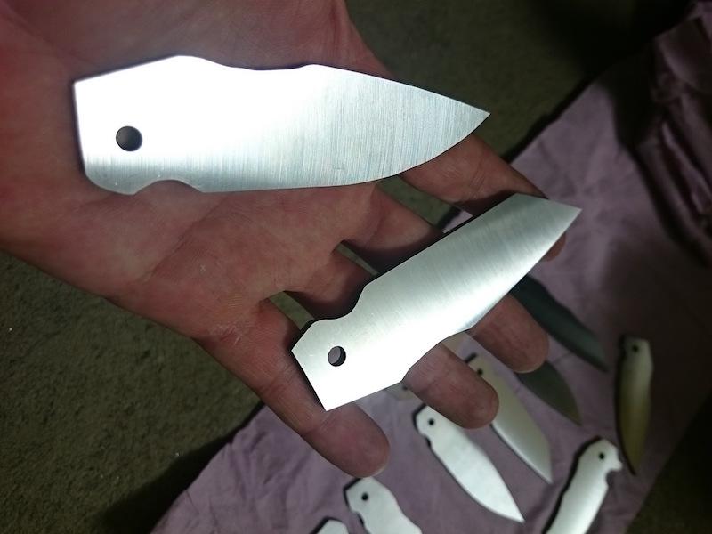

die N690 Klingen sind auf Maß (4,00mm) plangeschliffen...
und kommen an den Bandschleifer. Der Anschliff geschieht mit einem 80er Band, dann kommen die Kingen zum Härten.
(Die N690 Klingen sind übrigens schon gehärtet, als nächste Charge folgen die SB1 Klingen)

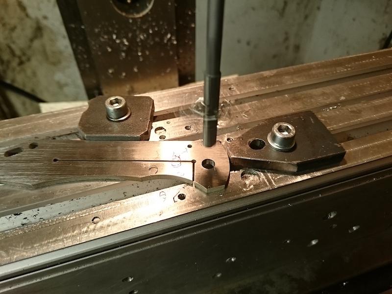

Wie auf dem Bild zu sehen, sind die Titanplatinen technisch fertig. Die Linerausdünnungen sind gefräst, ebenso die Taschen für die Schraubenköpfe.
Die Bohrungen für Detent und Clipbefestigung sind drinnen, die Gewinde sind geschnitten. Und nein, dieses Mal haben die Gewindewürmer alle überlebt! :D
Bis auf das Finish sind die Dinger also fertig.

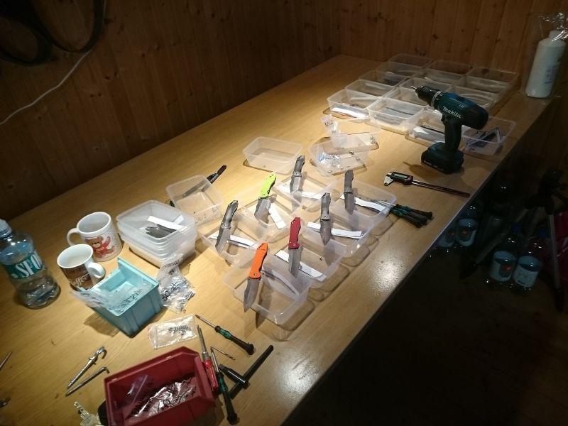

Liebe Leute,
es zerreißt mich, darum nur ein kleines Update ohne Bilder.

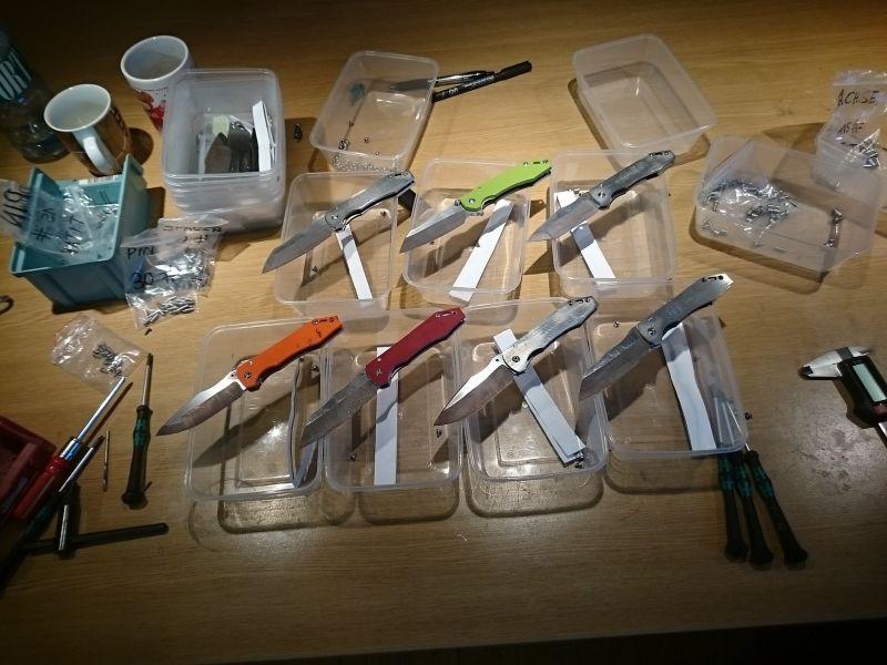

LSC und G10 ist fertig, Clipspacer und Clips sind endlich im Haus, auch die gehärteten Klingen sind alle da. Jetzt beginnt das Einpassen, neben dem Finish incl. schärfen der größte Arbeitsschritt.
Aber es wird. Nicht ganz so schnell wie erhofft aber nahe dran.
Bilder kommen diese Woche noch ein paar.
Grüße,
Gerd

Die SB1er und die N690er sind technisch fertig, hier fehlt nur mehr der Detent, die Schneidfase und das Endfinish.
Aber gerade dieses erfordert Zeit, Ruhe und Konzentration. Etwas, was in der Vorweihnachtszeit sowieso ein Luxus ist... Ich denke Ihr könnt das gut verstehen.
Bei den DSCs wird es auch noch etwas dauern. Hier muß ich erst die Klingen einpassen, und der Damaststahl ist aufwändiger im Finish, die Klingen müssen vor dem Ätzen poliert werden usw...
Der Zeitplan schaut jetzt so aus, dass ich die SB1er und die N690er nach Weihnachten in Ruhe fertig mache und dann versende. Die DSCs folgen dann zwei Wochen später. Von einigen habe ich schon eine Meldung bezüglich Winterurlaub erhalten, hier wird das Messer natürlich entsprechend später versendet.
