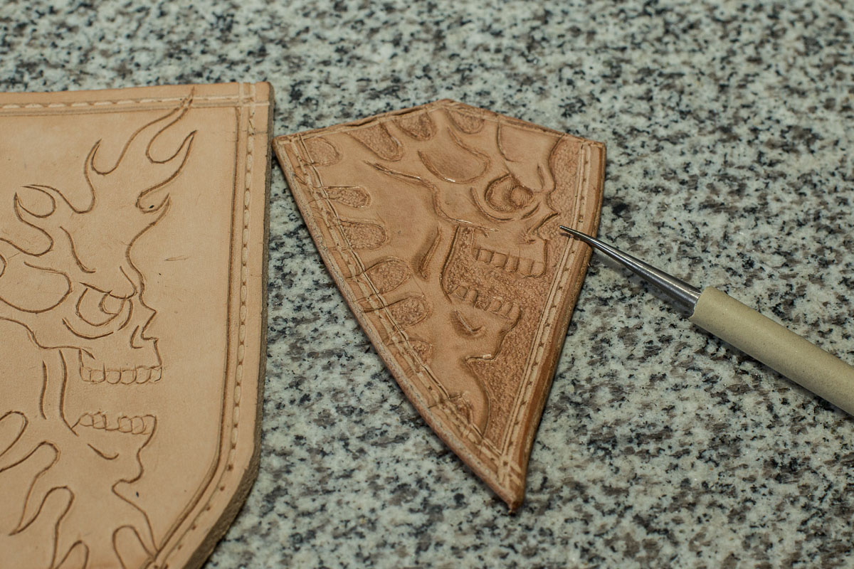

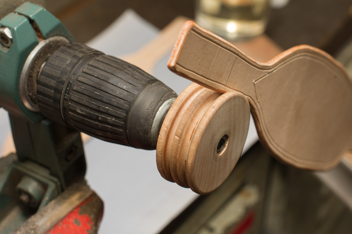

Das wird jetzt zwar keine Messerscheide, aber die Arbeitsgänge sind für diesen Bereich die selben.
Ich hoffe das ist so ok.
So jetzt geht's los....

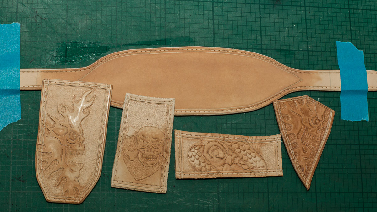

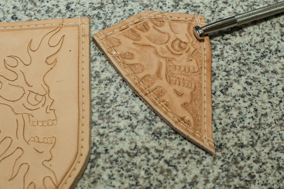

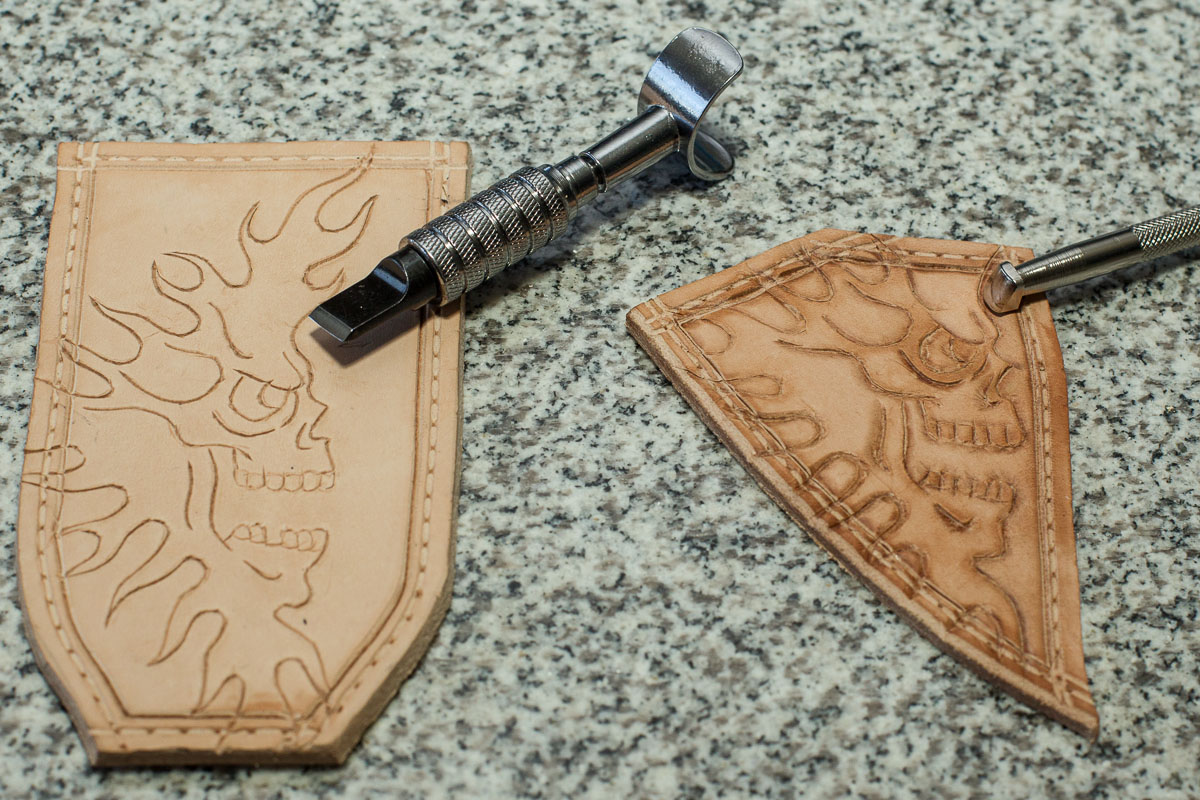

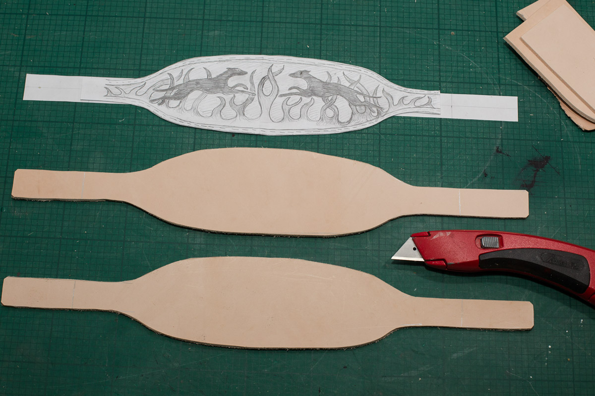

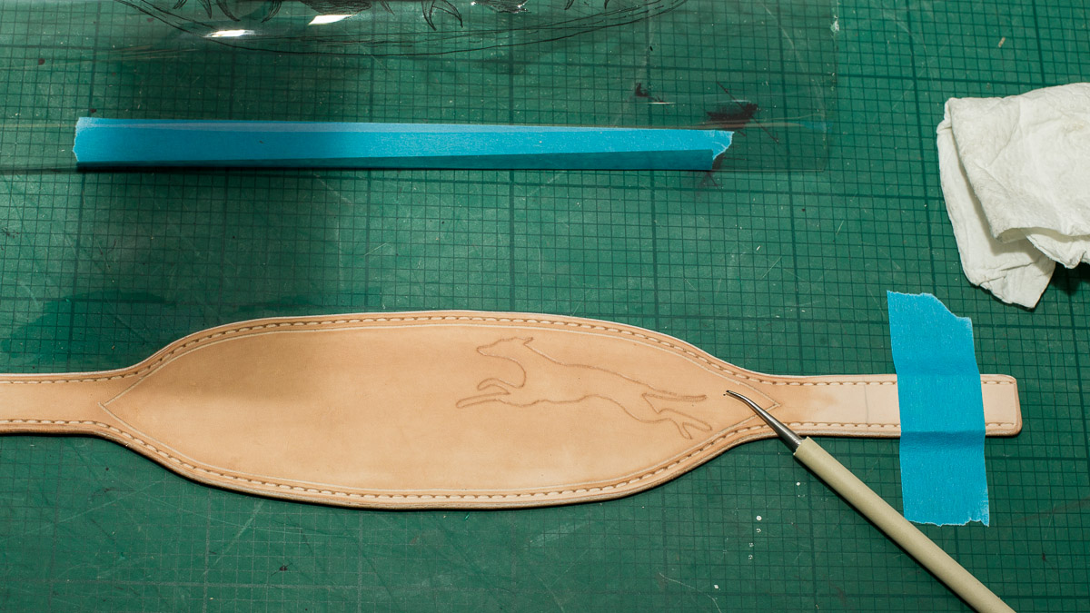

Umriss mit Schablone und Silberstift auf dem Leder anzeichnen und ausschneiden.
Dazu am besten eine frische Klinge nehmen, damit man sauber mit einem Schnitt durch kommt,
so wird die Kante sauber.

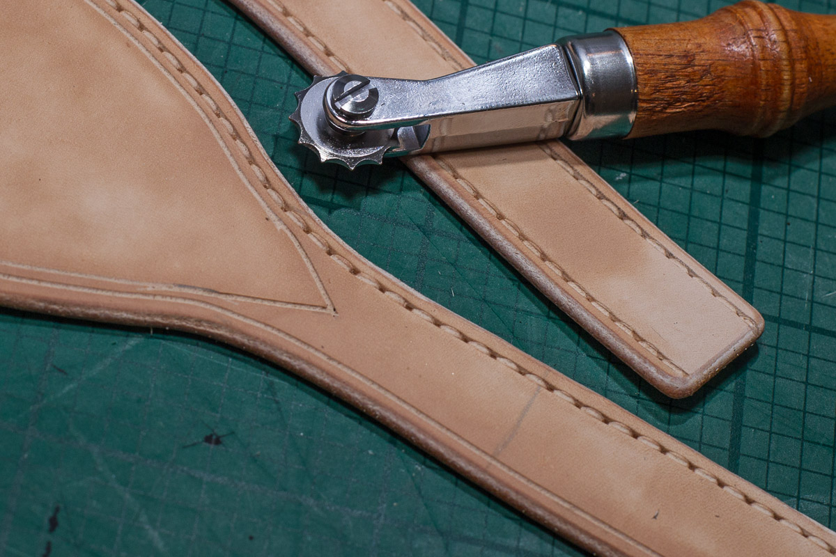

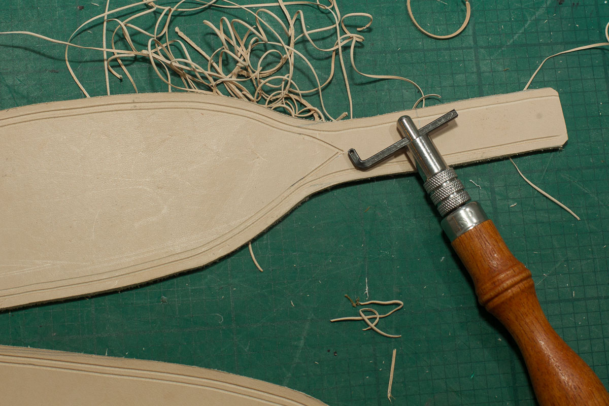

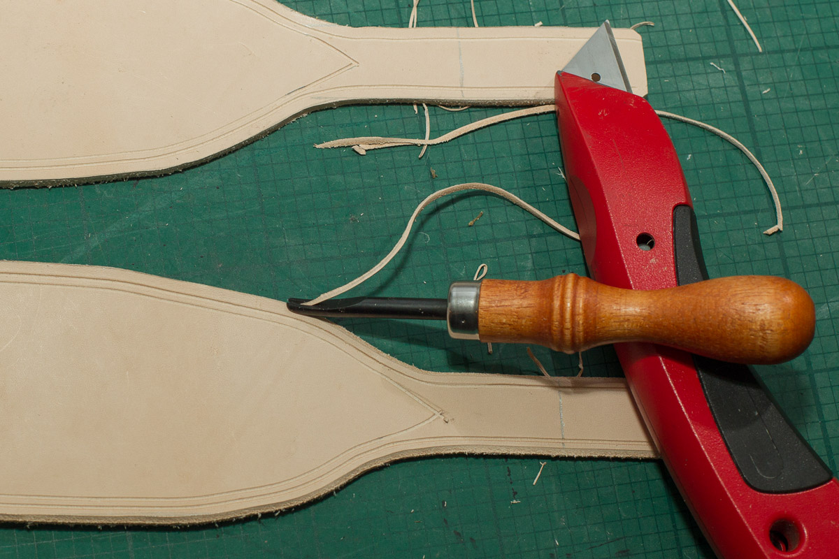

Danach mit dem Nahtversenker die Naht anzeichnen, so wird später der Faden nicht überstehen
Danach mache ich noch eine zweite Linie um damit das Motiv einzurahmen.
Dann wird mit dem Kantenverrunder die Kante angeschrägt, das muss nach dem Nahtmarkieren erfolgen,
sonst greift der Abstandshalter nicht sauber auf der Kante

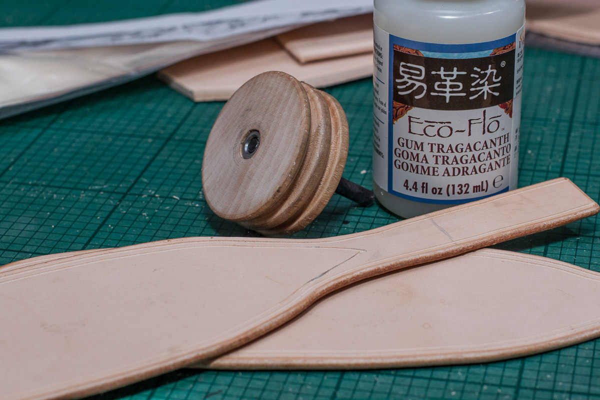

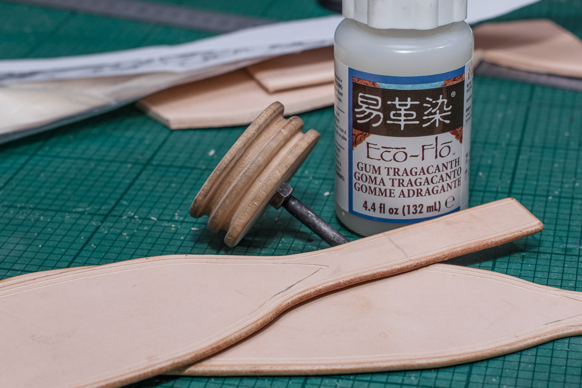

Dann wird die Kante rund poliert, dazu habe ich ein Polierrad besorgt und das mit einer Welle für die Bohrmaschine versehen.
Geht damit viel schneller als nur mit der Hand zu rubbeln.

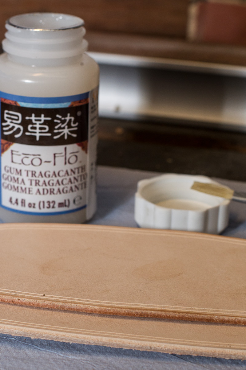

Erst wird die Kante mit einer Gummilösung bestrichen, dann mit 1000 min-1 rund poliert.
Gefällt mir deutlich besser als nur gerade abgeschnitten wie gerade bei den Sicherungsriemen und Gürtelschlaufen oft zu sehen.

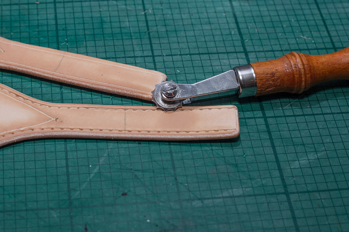

Dann drücke ich die die Löcher für die Naht in der äußeren Rille mit dem Markierungsrad ein.
Dazu wird das Leder vorher mit einem Schwamm leicht befeuchtet und sollte solange trocknen
bis es wieder heller wird.
So sind die Abstände für die Naht im gleichmäßigen Abstand angezeichnet.
Morgen geht's weiter.
