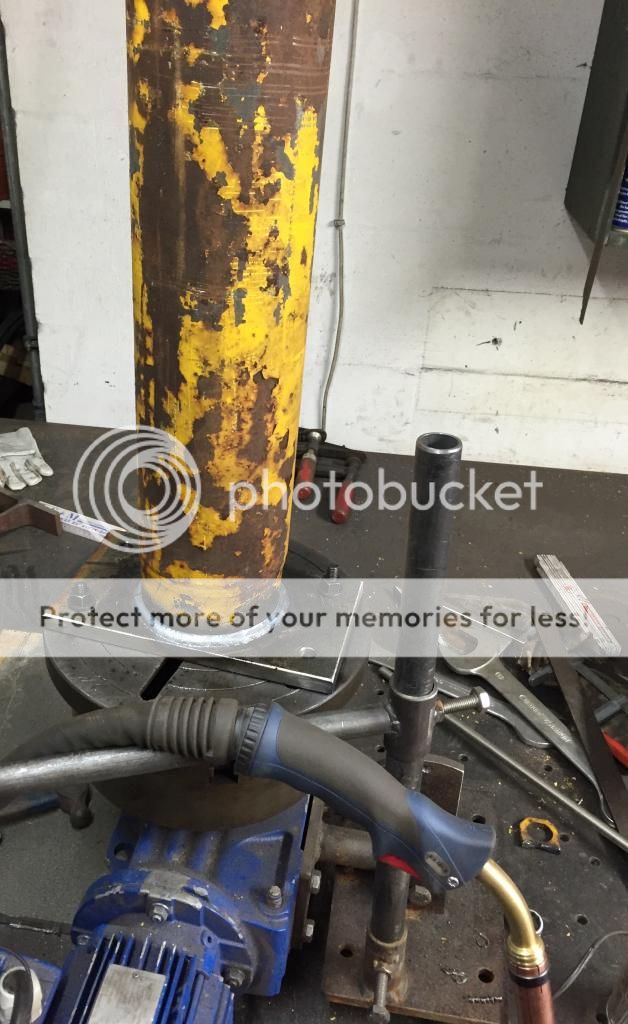

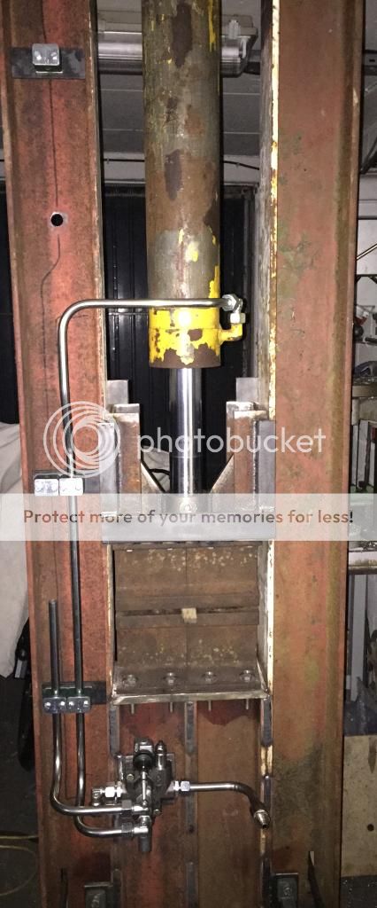

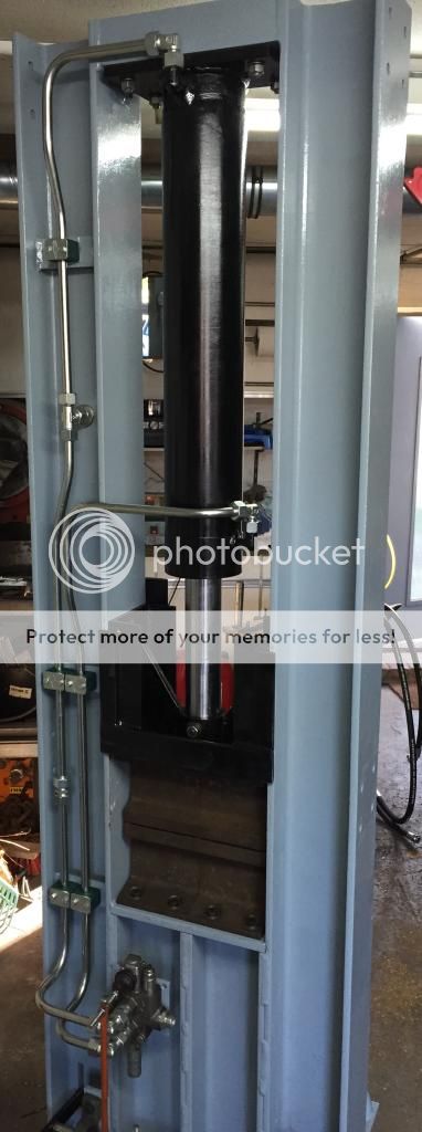

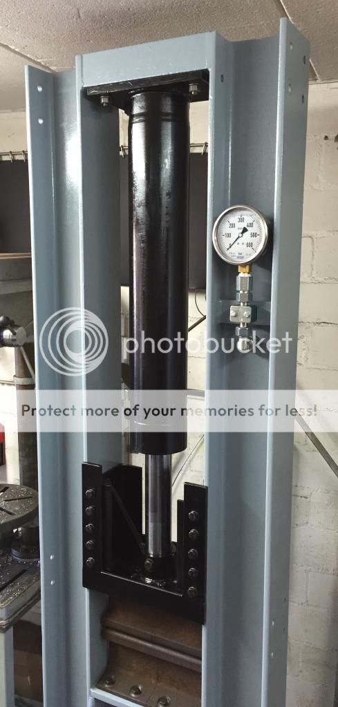

wollte euch mal meine frisch fertiggestellte Schmiedepresse zeigen.
(Die platzsparende und geräuscharme Variante zum Federhammer )
Funktion ist soweit gegeben, das letzte was jetzt fehlt ist ein 30l/min+ Hydraulikaggregat.
Testaggregat :
6l/min 200 bar.

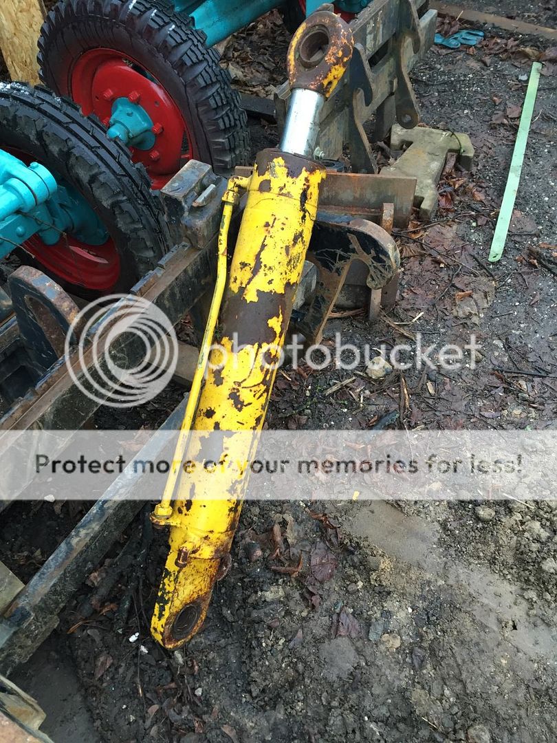

Zylinder:
Kolben 115mm
Stange 65mm
Hub ca. 450mm (ohne Gesenke kann die Presse komplett zufahren! )
Ventil:
Holzspalterventil mit automatischer Rückholung und Eilgang
(Doppelte Geschwindigkeit beim Ausfahren aber halbe Kraft (bis Gegendruck) (Stichwort: Differentialventil)
Hydraulikleitungen:
15L Rohr
1/2 Zoll Ventil
Grundgestell:
140er T-Träger , 100er T-Träger als Füße ,

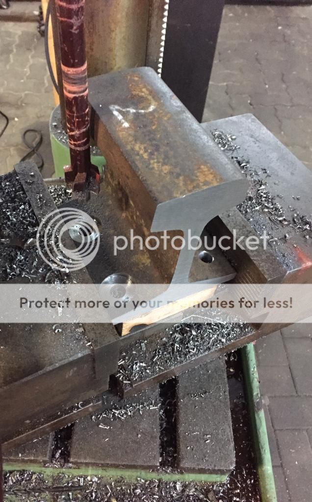

Gesenke :
Momentan Bahnschiene noch unbearbeitet.
Fotos :
Meinungen :) ?

Die Räder fangen den Druck nach unten ab oder wie hast du das gelöst?
Vllt. täuscht das auf den Bildern,aber stehst du durch den Fusshebel nicht zu nah dran und siehst nicht richtig was zwischen den Gesenken passiert?

die Räder haben 150kg Tragkraft. Die Presse wiegt ca. 300kg
Die Kraft bleibt ja bei der Presse komplett im Rahmen , da wirkt sich nichts in den Boden aus wie z.b. bei einem Federhammer.
Wenn ich ein Fuß auf dem Hebel habe kann ich mich mit dem Ellenbogen gut auf dem Knie abstützen um das Paket gerade zu führen ohne einen krummen Rücken machen zu müssen.
Ein richtiger Praxistest mit ordentlich geschwindigkeit wird leider erst möglich sein wenn ich ein großes aggregat gefunden habe.

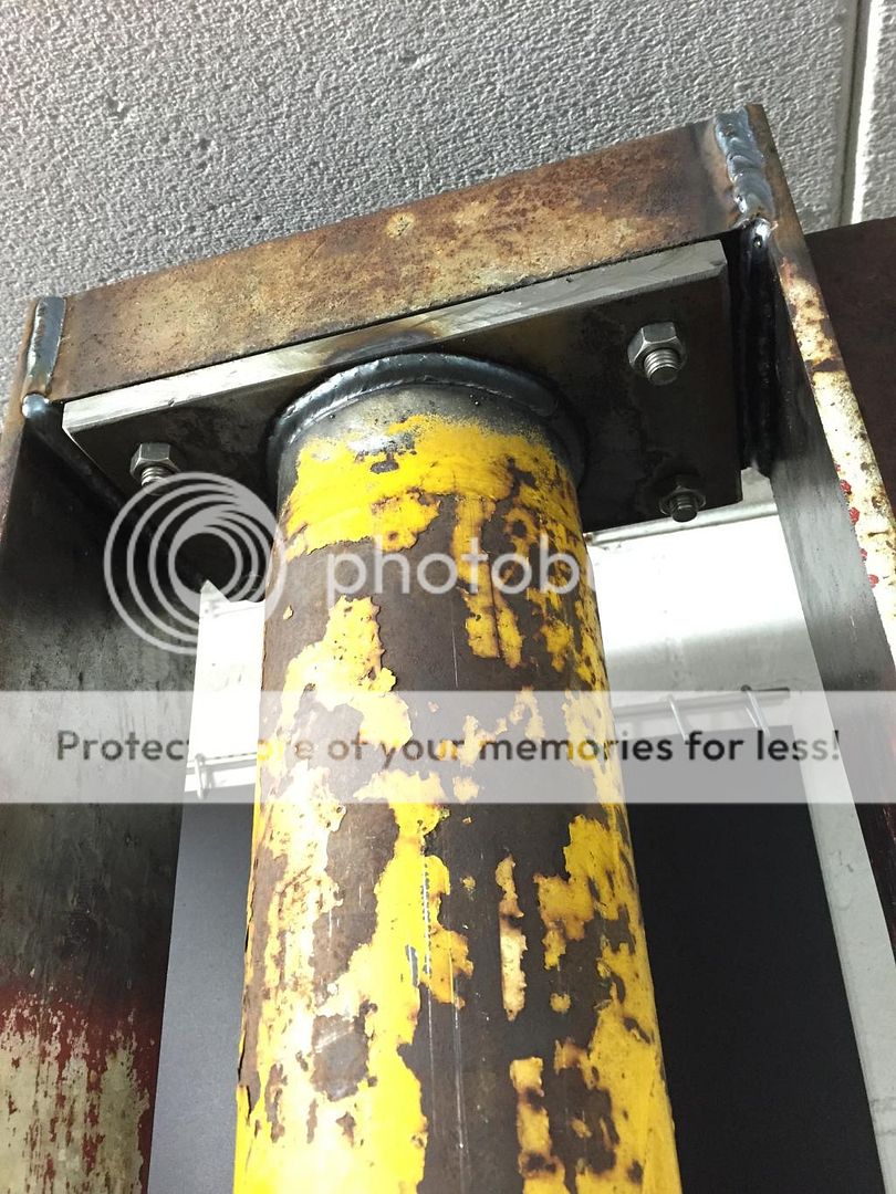

Hattest Du ein Vorbild oder einen Plan für die Presse , oder ergab sich die Konstruktion aus dem was gerade verfügbar war ? Hast Du den Zylinderfuss von dem Hydraulikteil einfach abgesägt und durch die angeschweisste Platte ersetzt? Wie lange hast Du bis zu diesem Zeitpunkt an diesem Projekt gearbeitet?

Ein User hier hatte eine 70 tonnen Presse gebaut. Den Rahmen habe ich als Vorbild genommen, weil er mir am simpelsten und stabilsten erschien.
Ja, die Augen kannst du ohne Problem abschneiden von so einem Zylinder, du musst nur aufpassen das du die Kolbenstange mit den Dichtungen weit genug von der Schweißstelle entfernst weil dir sonst die Dichtungen wegbrennen. In dem Fall war das Auge über 20cm lang da der zylinder von einem Kramer Radlader stammt und ich so unnötig hub verschenkt hätte bei meiner gesamtbaugröße (werkstatthöhe 2,45m)
Ich bin immer recht flink bei meinen Projekten, 5 Wochenenden hintereinander x 16 Std = 80Std alles incl. Planung , Materialbeschaffung , Bau und lackieren endmontage und Testlauf.

Kleiner Tip: mach Dir ein kurzes Stück Schlauch zwischen die Rohre und den Zylinder. Auf die Dauer werden Dir die Verschraubungen undicht!
