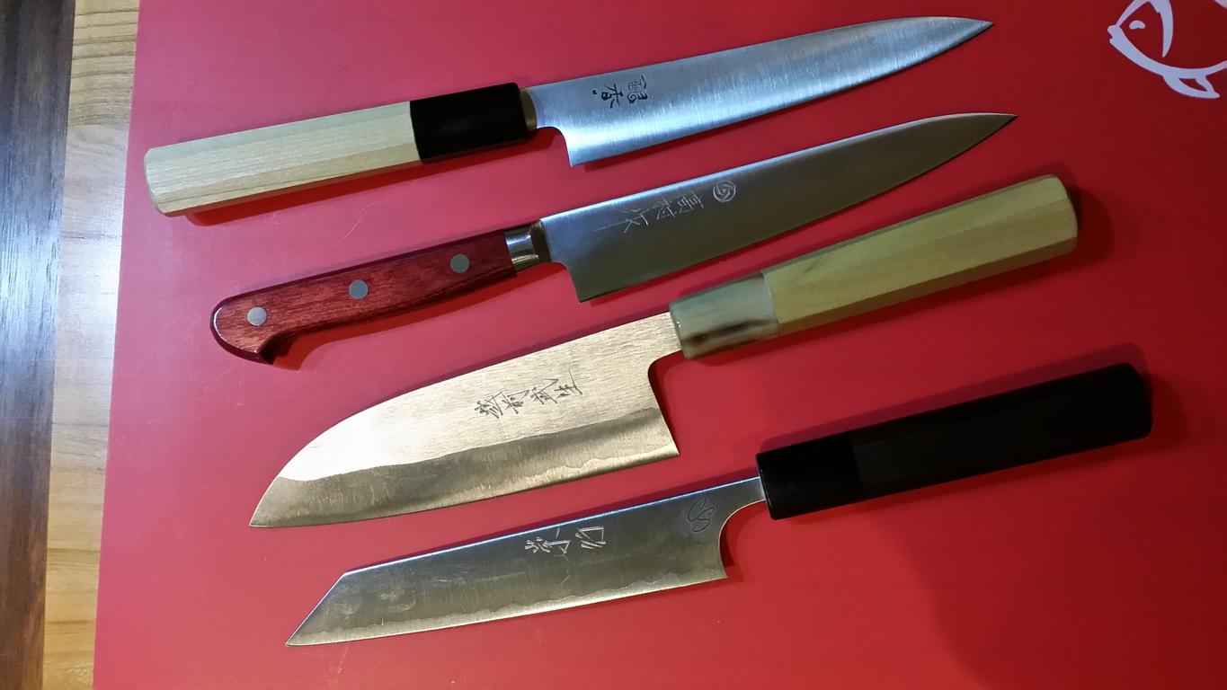

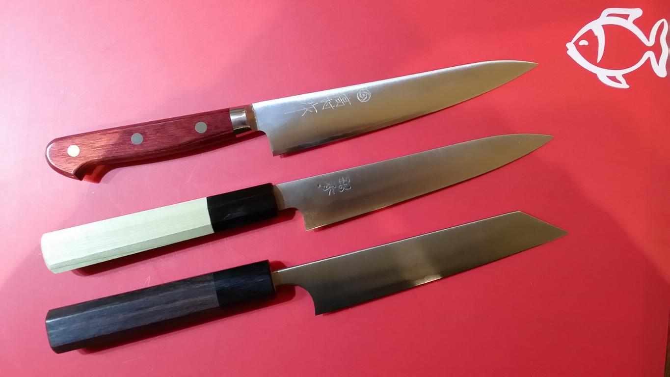

so, habe gerade noch ein paar Bilder gemacht, und damit die Sache auch vollständiger wird, zusätzlich mein kleines Kamo-to Santoku beigelegt und ebenfalls vermessen.
Also hier noch die Messwerte des Kamos
Gewicht: 81g
Gesamtlänge: 275mm
Klingenlänge: 139mm
Klingenhöhe: 46mm
Die Maße beziehen sich immer auf folgende Messpunkte: Griffnähe / Mitte / 1cm vor der Spitze
Klingendicke am Rücken: 2,2 / 1,3 / 0,7mm
Klingendicke 2cm über Schneide: 1,50 / 1,3 / 0,7mm
Klingendicke 1cm über Schneide: 1,05 / 0,65 / 0,50mm
Klingendicke 1mm über der Schneide: 0,19 / 0,18 / 0,17mm

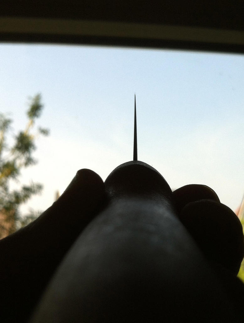

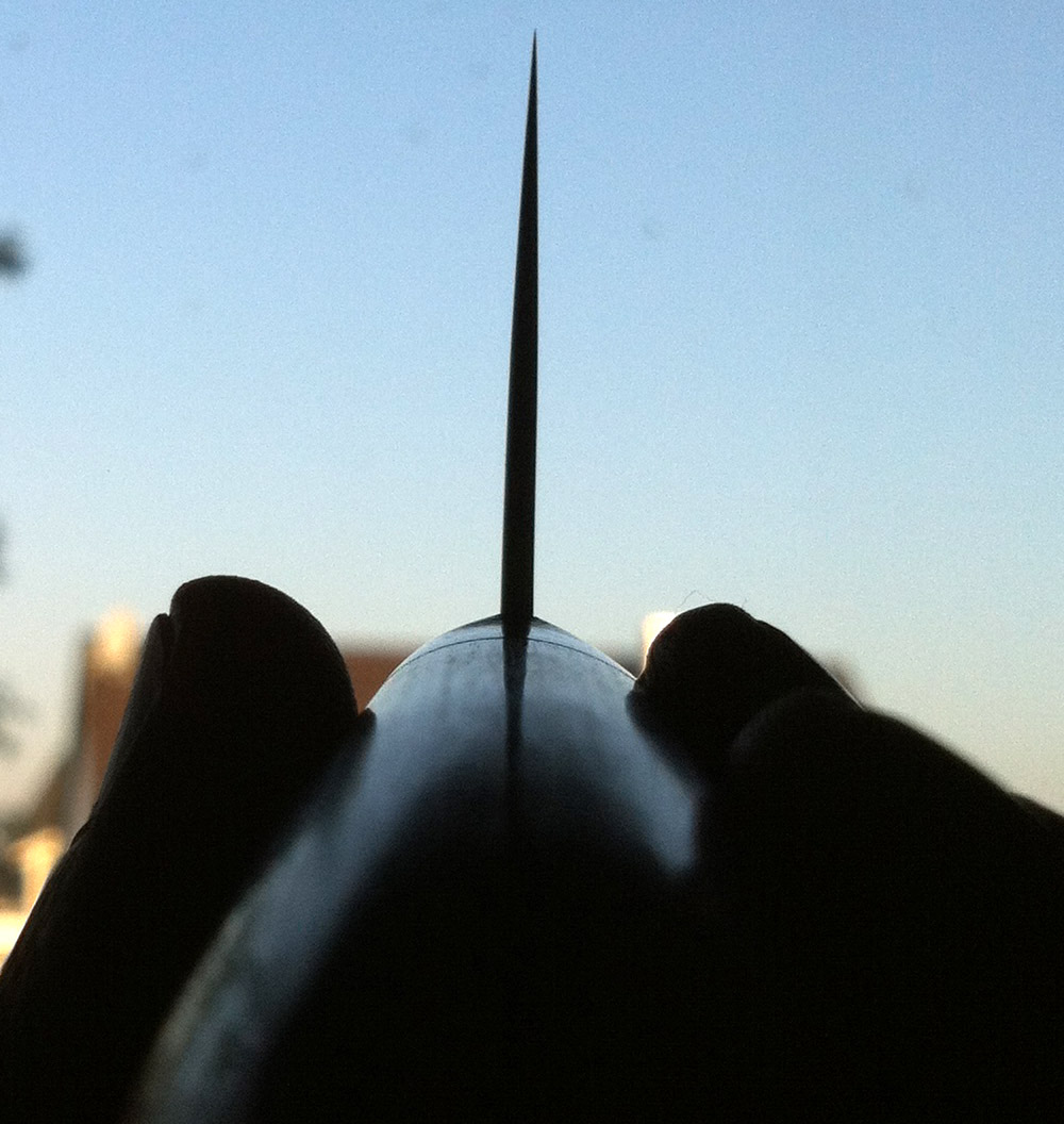

Und jetzt die Kehlvergleichsbilder:
Asagao Petty:
Ashi Petty:
Kotetsu Petty:
Kamo-to Santoku:
Alle nochmal im Überblick:

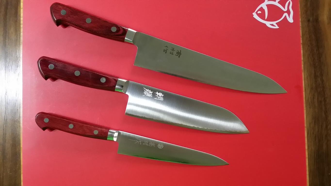

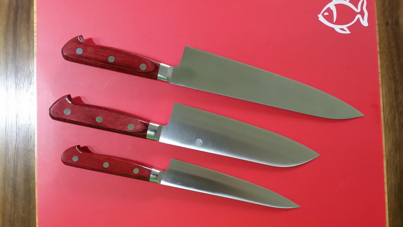

Meine Asagaos im Direktvergleich:
