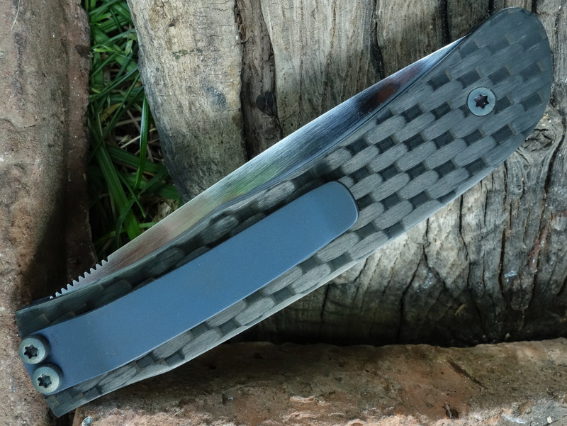

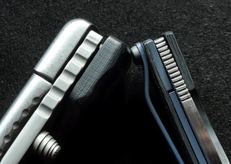

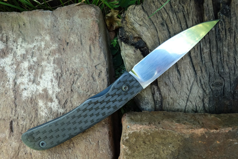

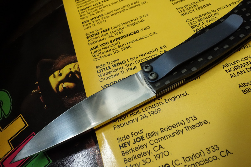

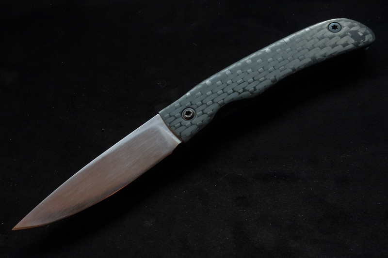

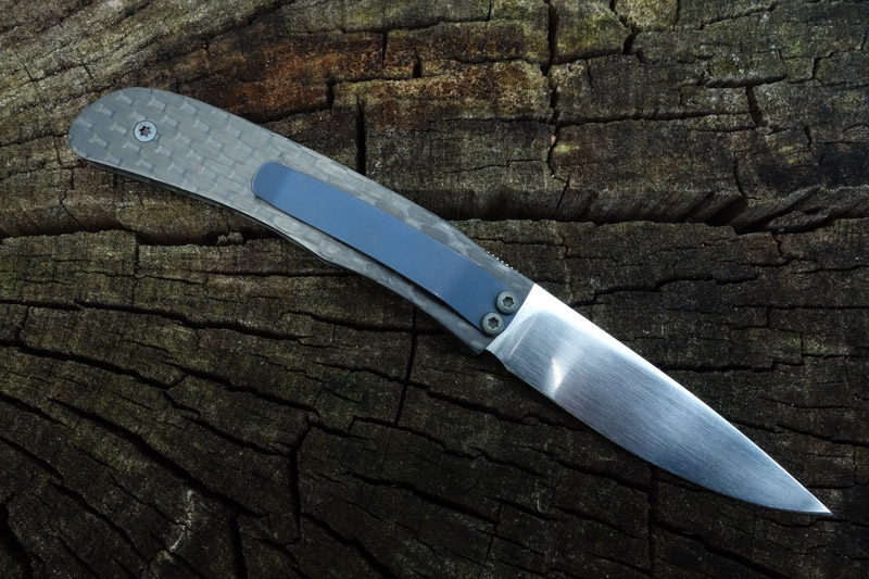

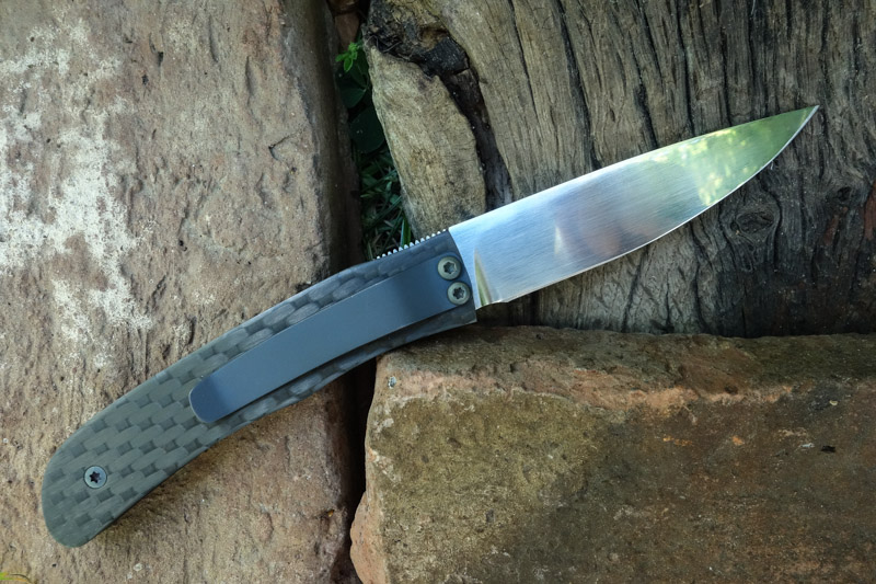

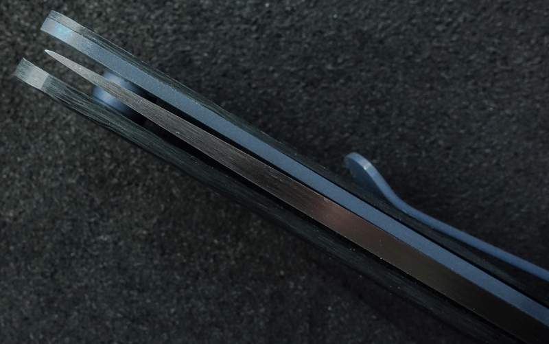

Leo 3 - der edle Damast-Folder von Eckhard Schmoll (http://www.messerforum.net/showthre...-Messerchen-von-Eckhard-Schmoll&highlight=leo) - hat es uns echt angetan. Schade nur, daß Food Prep nicht sein Metier ist. Leo verbreitet „schlechten Geschmack“. Also haben wir uns Eckhards „Programm“ noch mal in Ruhe angeschaut. Und sind - ergänzend - beim kleinen EDC gelandet.
Wir haben uns für Carbon-Fiber, Titan-Clip und eine Klinge aus SB1 entschieden. Schlank, scharf, sehr leicht - und legal. Von hoher Ästhetik dazu. Besonders die Gestalt der Klinge hat es uns angetan. Das unaufdringliche Sommer-Immerdabei für Schneid- UND Gaumenfreuden. Für’s eher Grobe haben wir ja „Leo“. Und …….

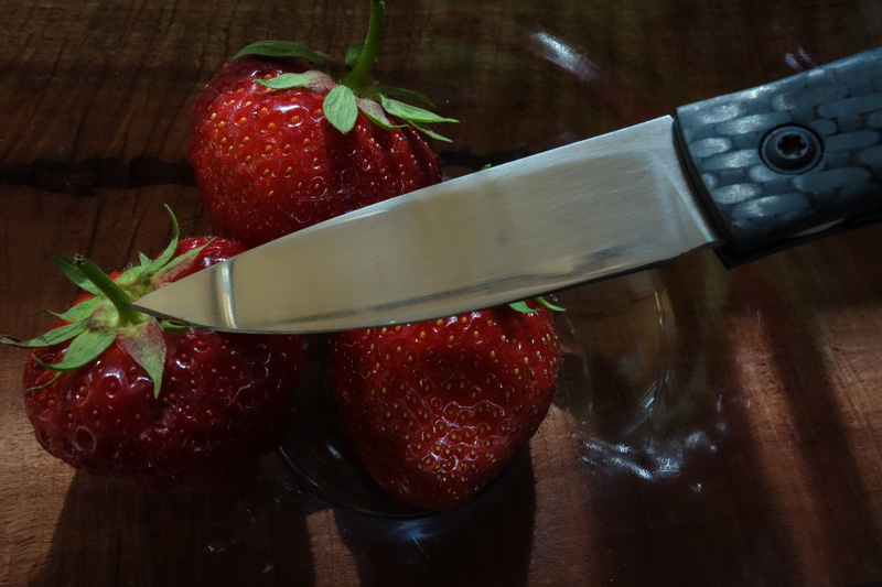

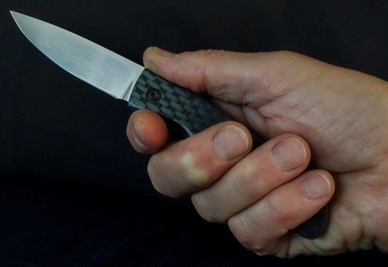

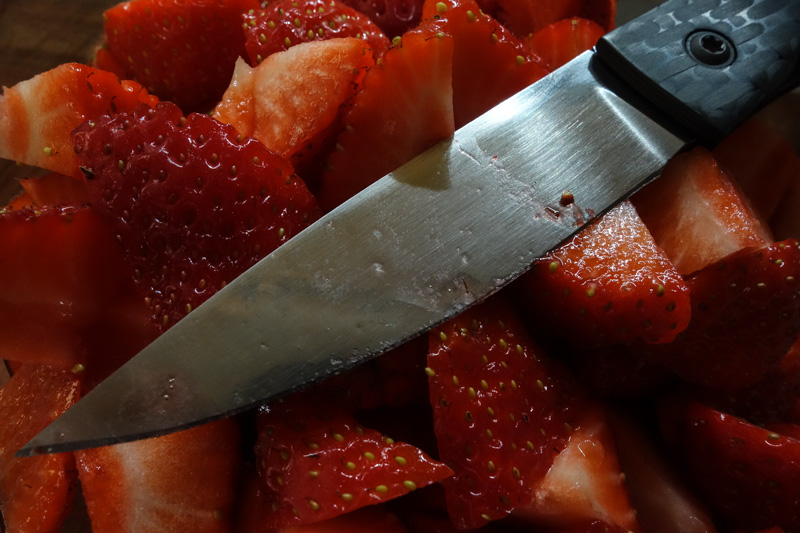

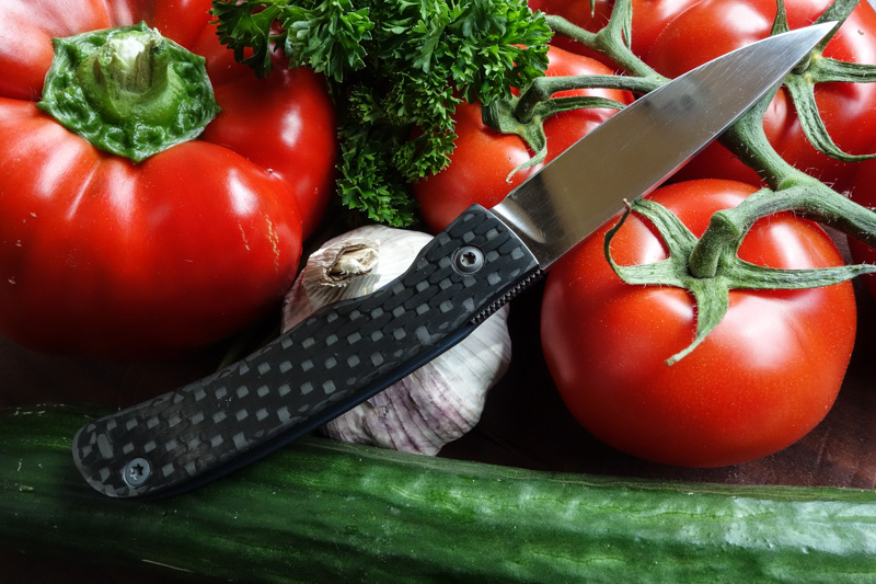

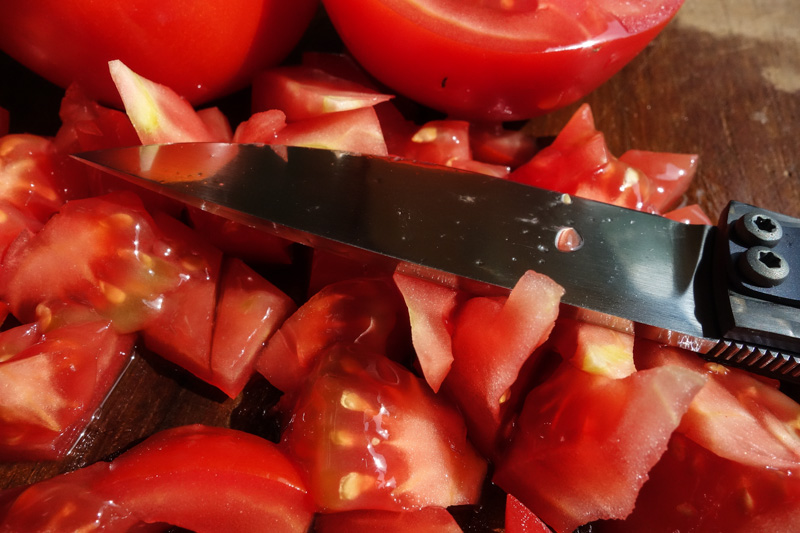

Apfel schälen, Erbeeren zerteilen aus der Hand, Sommersalat mit allem Drum und Dran - die Klinge ist dafür mit 8 cm ausreichend groß und lang genug, damit bei sorgloser Schnippelei der Griff nicht ständig einsaut. Sie besteht aus exzellent dünn ausgeschliffenem, rasurscharfem SB1 und ist erlesen schneidfreudig. Sie gleitet - bei etwa gleicher Größe - gefühlt annähernd angenehm durch das Schnittgut wie ein Schälmesser. Ob schneiden, schälen oder ziehende Schnitte auf dem Brett - die langgezogene Klinge mit ihrer in einer sanften Kurve verlaufenden Schneide ist dafür prädestiniert!! Der Griff ist genau passend und liegt gut in einer kleinen Hand. Mit seinen 9 mm Griffstärke und 51 Gramm merkt man das Messerchen kaum. „Little Wing“ haben wir ihn genannt - den filigranen Taschen-Laser für die kleine sommerliche Feldküche, der sich auf diesem „Parkett“ einem Sebenza klar überlegen zeigt.

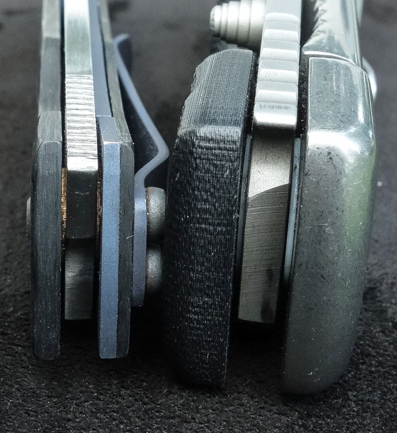

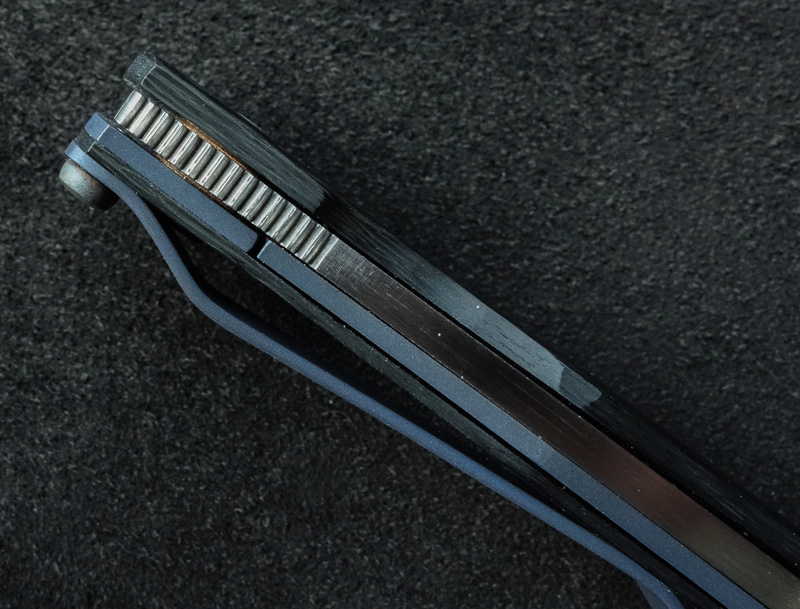

Auch die Bearbeitung von Hölzchen und Stöckchen macht Spaß mit der rasurscharfen Klinge. Eckhard hat uns ein sehr feines Eisen in die CF-Schalen eingebaut, das geschmeidig auf Bronzewashern läuft und gebrauchsfreundlich „mittelfein“ längs satiniert ist. Auf einen Klingenheber haben wir - obwohl zunächst eingeplant - am Ende verzichtet. Hätte das doch einen etwas opulenteren „Korpus“ bedingt. Da haben wir uns für die schlanken 9 mm entschieden. Und es nicht bereut. Nebenbei bemerkt, nach dem Böker Cox unser zweiter flanier-legaler Folder - für den ungetrübten Messergenuß in Good Old Germany . Aber - ganz abgesehen davon - insbesondere ein astreines, klassisches Taschenmesser von allererster Güte und hohem Gebrauchswert .

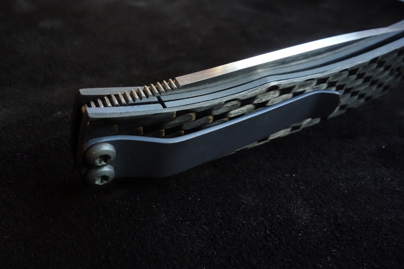

Mit seinem soliden, blau anodisierten Titan-Clip klemmt es wie angenagelt in der Jeans, wo man es alsbald vergißt - so leicht und flach, wie es ist. Der Daumen ruht bei Bedarf auf akzentuierten Jimpings, der Lock greift - ohne zu verbeißen - im ersten Viertel, die in jede Richtung spielfreie Klinge ist perfekt zentriert. Der Detent macht, was er soll.

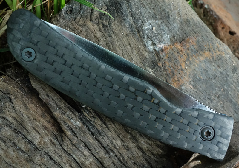

Die Griffschalen ruhen auf der Klingenachse, dem Stoppin und einem blau anodisierten Titan-Stand-Off von 8 mm Durchmesser. Je Seite zwei Torx-Schrauben sorgen für den sicheren Halt. Der Clip ist ebenfalls mit zwei Torx unverrückbar gesichert. Es gibt keine scharfen oder störenden Ecken oder Kanten.
„Little Wing“ - Ein Taschenmesserchen von Eckhard Schmoll
Gesamtlänge: 183 mm
Grifflänge: 103 mm
Klingenlänge: 80 mm (76 mm davon scharf, die Schneidfase entlang gemessen)
Klinge: 2,7 mm SB1, 60 HRC, Flachschliff, dünn ausgeschliffen (mit dezent balligem Touch)
Klingenhöhe: 19,25 mm max.
Verriegelung: Linerlock (keine Ausfräsung)
Kein Klingenheber
Griffmaterial: Unskelettierte, blau anodisierte Titanliner Gr. 5 (1,6 mm) mit CF-Schalen von 1 mm auf der Linerseite und einer CF-Schale von 2,5 mm auf der anderen
Griffdurchmesser: 9 mm max. (13,4 mm max. inkl. Clip)
Klingenachse: Edelstahl 4 mm
Bronzewasher
Stoppin: Gehärteter Paßstift 3 mm
1 Stand-off (Griff-Distanzhülse): Titan Gr. 5, blau anodisiert (8 mm Durchmesser)
Alle Schrauben: Edelstahl
Achsschrauben: Torx T 10
Griffschrauben: Torx T 10 (T8 auf der Clipseite)
Clip. Titan Gr. 5 (blau anodisiert), tip down
2 Clipschrauben: Torx T 8
Kein Lanyardhole
Gewicht: 51 Gramm auf der geeichten digitalen Waage der Post

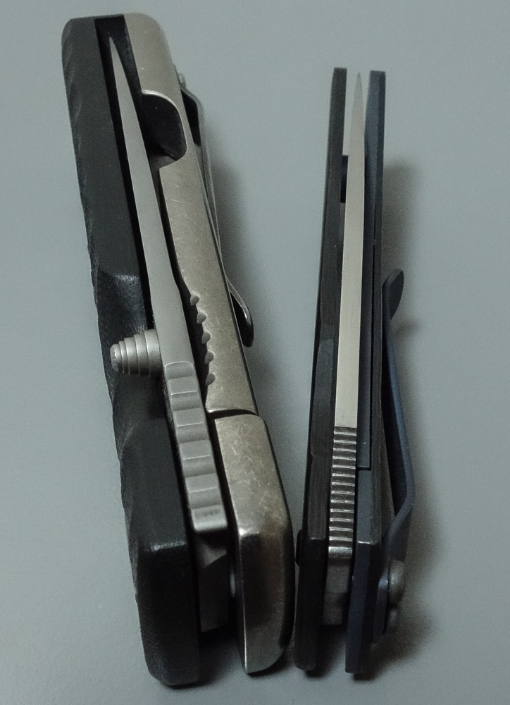

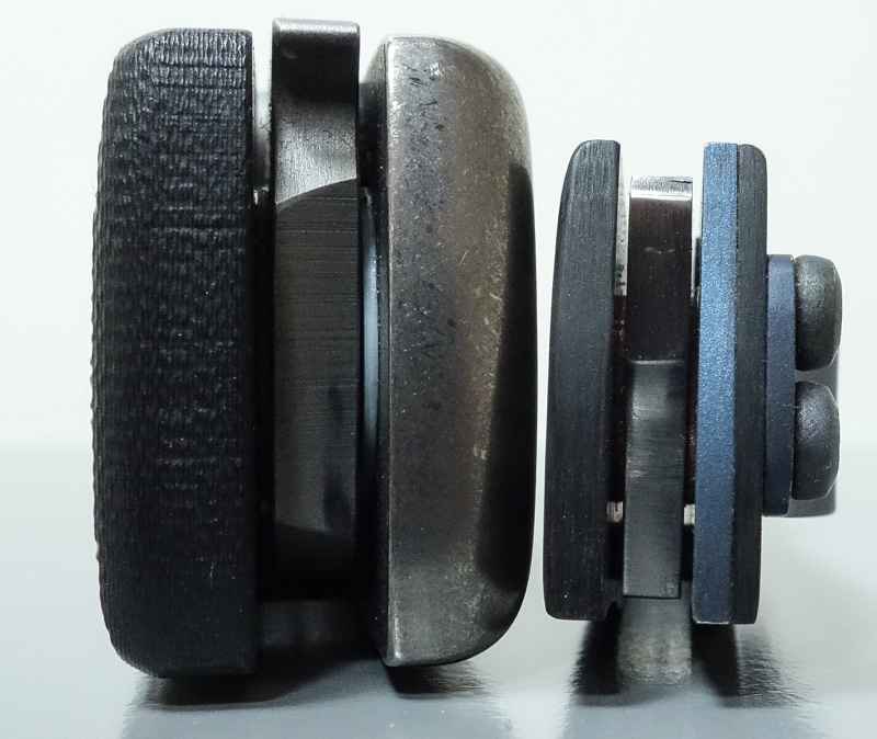

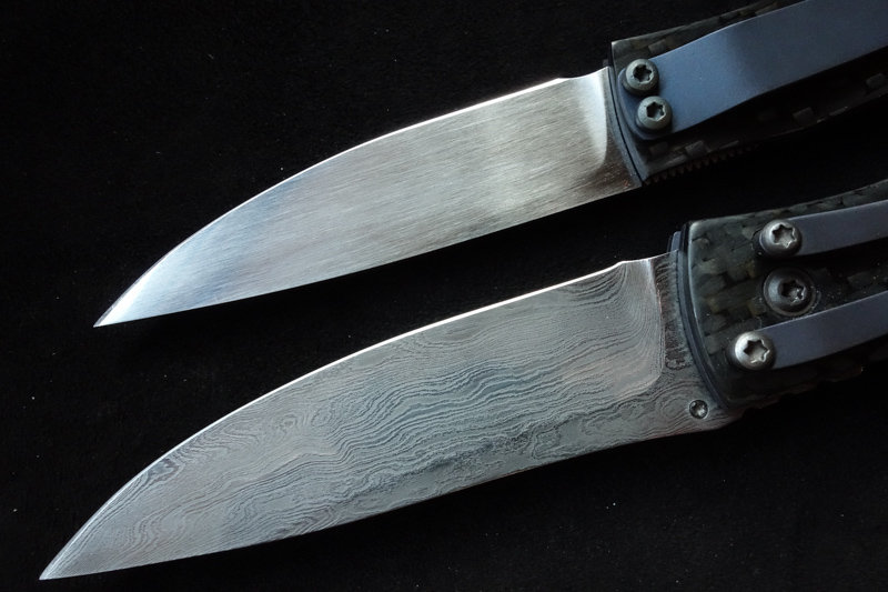

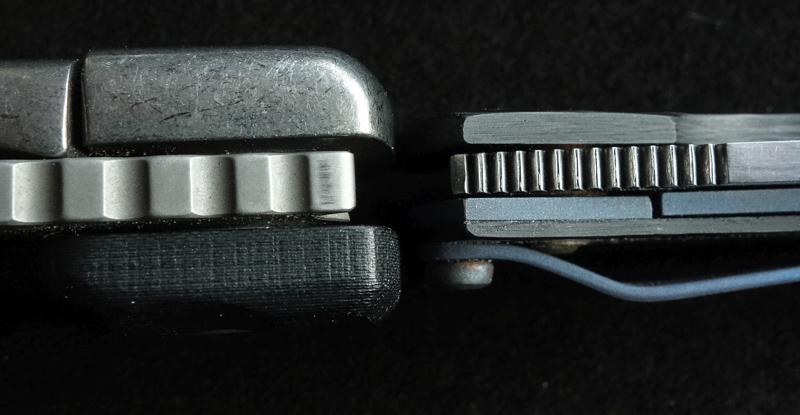

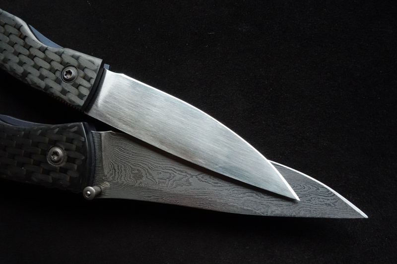

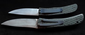

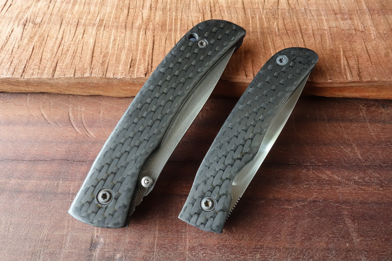

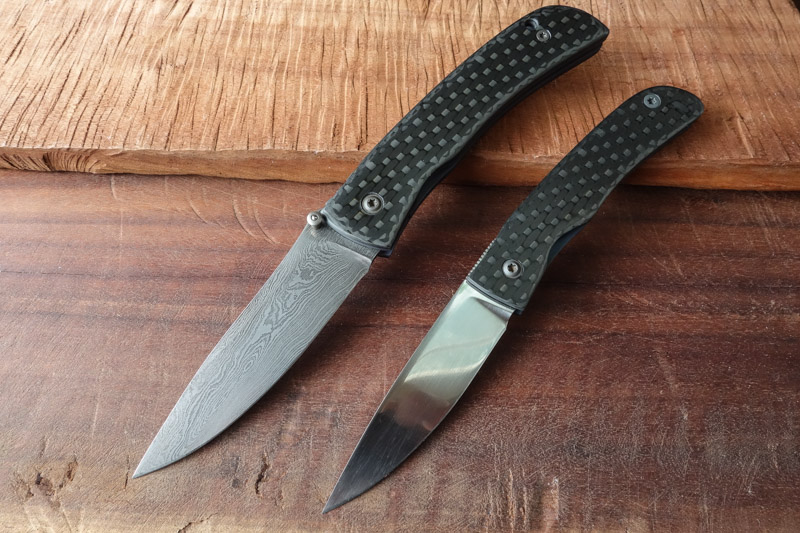

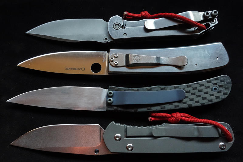

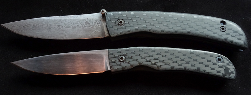

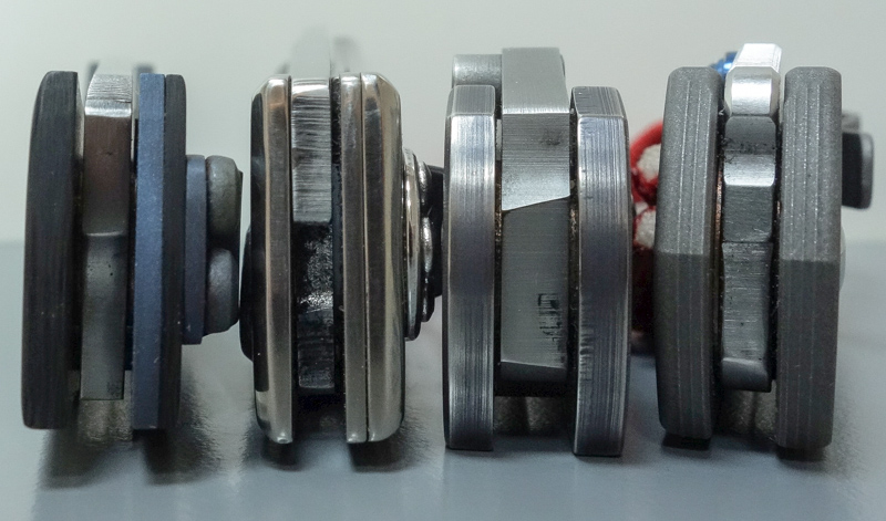

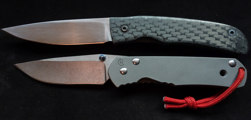

Zusammen mit „Leo 3“ bildet „Little Wing“ in unserer Sammlung ein weiteres kongeniales Paar aus einem großen und einem kleinen EDC. Unter unseren kleinen EDC (z.B. Small Sebenza, Small SBH, Hinderer XM-18) ist Eckhards Messerchen das klingenmäßig gesehen größte und gleichzeitig schlankste und leichteste. Und noch vor dem Centofante Memory das schneidfreudigste. Es gibt nix zu meckern. Ein weiterer mehr als erfreulicher Deal !!
„Little Wing“ im Bild
