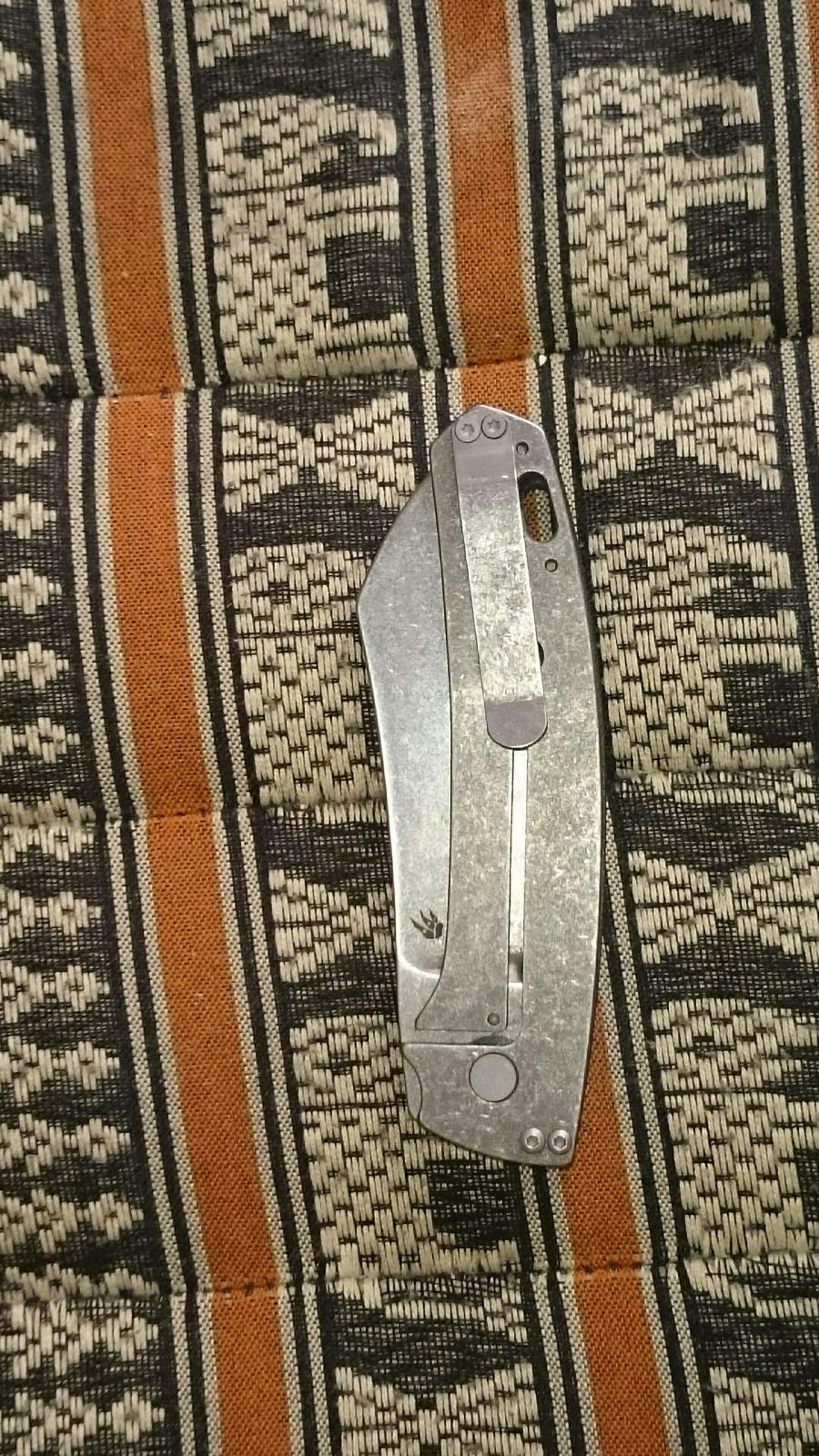

Hallo!
Ich hatte es im Beitrag von Rock'n'Roll schon geschrieben: ich bin sehr begeistert von meinem Böker Haddock und habe mir neben dem normalen Haddock auch gleich noch die Damast-Version zugelegt. Ein wirklich geniales Messer - bis auf eine Kleinigkeit.
Denn nicht ganz so glücklich bin ich mit dem Clip, bzw. dessen Befestigung. Es wurde hier schon mal geschrieben: der Clip hat trotz zweier Schrauben zur Befestigung Spiel, so dass sich der Clip verschieben lässt und schief sitzen kann. Davon geht die Welt nicht unter, aber beim Tragen nach ca. zwei Wochen habe ich ihn jetzt schon öfter zurechtgerückt, damit er symmetrisch zur Fräsung des Locks sitzt.
Vermutlich sind die Löcher zur Verschraubung größer als der Durchmesser der Schrauben. Denn fest sind die Schrauben aber offensichtlich.
Gab es hier schon mehr Fälle und was habt Ihr gemacht? Den Clip abschrauben, Superkleber zur Hilfe nehmen und wieder festschrauben? Ich müsste mir dann erst einmal einen passenden so kleinen Bit besorgen. Wie gesagt, es ist nicht der Weltuntergang. Bei Messern in der Preiskategorie mag ich einen schiefen Clip aber nicht und es ist irgendwie nicht besonders qualitativ.

Hallo Cohen,
ich hatte bei meinem Haddock das Gleiche.
Habe ganz pragmatisch die Schrauben gelöst, den Clip richtig ausgerichtet, und wieder fest angezogen. Seitdem ist der Clip bombenfest und gerade. Sollte das bei Dir nicht dauerhaft funktionieren nimm halt ein Tröpfchen Loctide dazu. Ist doch keine Wissenschaft.

Das kann nur am Clip liegen. Wären die gewinde in der Platine ausgenudelt, würden die Schrauben nicht mehr halten.
Eigentlich kann es nur an der Größe der Bohrungen im Clip liegen. Ein bißchen Spiel haben die, das ist normal. Wie es bei Deinem aussieht, müßte man halt mal prüfen.
Danke, Marc!
Also wenn ich den Clip bewege, bewegt sich an den Schrauben nix. Daher gehe ich auch davon aus, dass die Bohrungen des Clips etwas gross geraten sind und nicht die Platine das Problem darstellt. Allerdings gegen die nicht weit in die Platine rein. Sieht man an der gegenüberliegenden Seite. Da schließen die ohne Clip fast bündig ab. Also muss man gut die Höhe des Clips von der Platinendicke abziehen. Aber wie gesagt: die rühren sich nicht.
Von dem Bewegungsspielraum sieht es so aus, dass ich den Clip so bewegen kann, dass das Ende knapp über dem messerrücken nach oben hinausschaut und nach unten gut bis auf Höhe des Framelocks. Also rund 1mm hinter dem Schlitz an der Platine.

So, nun nochmal Butter bei die Fische:
Meine Vermutung hat sich gerade bewahrheitet. Die Clipbohrungen haben eine gewisse Toleranz, so daß manche Clips sich weiter verschieben lassen als als andere.
Wir sind gerade daran, die Neuauflage des Clips mit verringertem Bohrungsdurchmesser an den Start zu bringen.
Daher würde ich darum bitten, sich in dieser Angelegenheit nochmal etwas zu gedulden. Sobald die neuen Clips verfügbar sind, werden wir gerne kostenlos einen solchen neuen Clip zusenden.
Wer den Clip nicht selbst umschrauben möchte, kann das Messer natürlich auch einsenden, und wir tauschen ihn dan aus, aber der Wechsel ist ja auch in Eigenregie leicht zu vollziehen.
Ich bin zwar demnächst in Urlaub, lasse mich aber von der Fertigung bei uns auf dem neuesten Stand halten und werde dann hier an dieser Stelle informieren.
Ein bißchen wird´s noch dauern (ich rechne mit ein paar Wochen), aber wir arbeiten daran.
