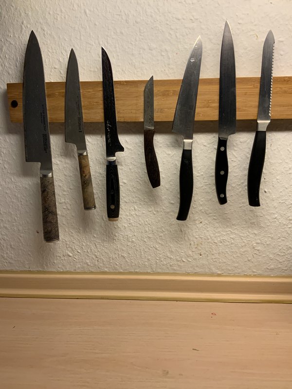

@Atom44
Wie @knifeaddict schon beschrieben.
Ich mache das ein wenig abhängig vom Stahl. Und bis wieviel Grit ich schleifen will.
Und ob ich nur Touchups machen will/muss. Und ob ich (kleinere) Ausbrüche reparieren muss.
Und aus welchem Stahl deine Messer sind.
Grüße, neko
