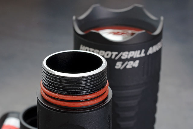

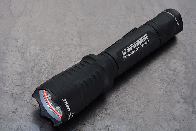

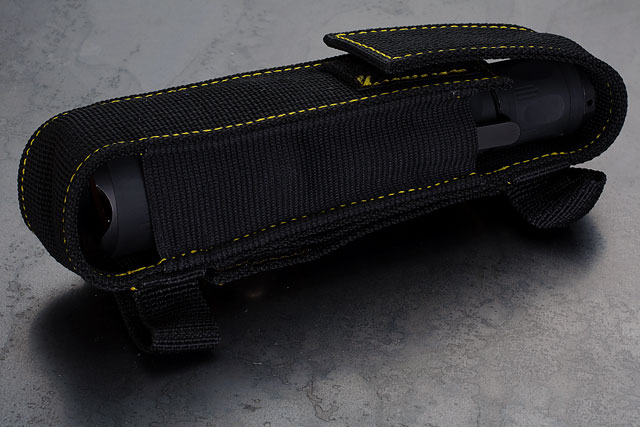

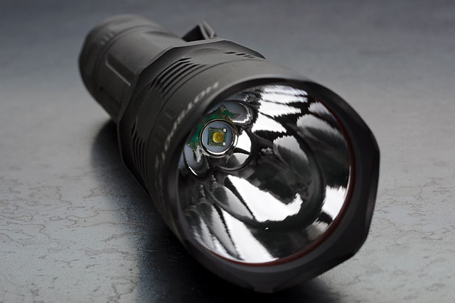

So kommt die Armytek an. Mit Holster, Lanyard, Ersatz-O-Ringen, Ersatzkappe für den Schalter und einer Tube Nyogel 760G von Nye zum Schmieren der O-Ringe.

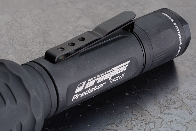

Die Anodisierung ist nicht die übliche, glatte HAIII Hartanodisierung, sondern fühlt sich eher "samtig" an, soll aber laut Armytek kratzbeständig sein. Armytek gibt für die Anodisierung eine Härte von HV400 an (das sind etwa 41HRC) was im Härtebereich der gängigen HAIII Hartanodisierung liegt. Material für die Lampe ist T6061-T6 Alu, eine gängige, hochwertige Alulegierung die durch Ausscheidungshärten eine höhere Festigkeit bekommt. Kurz und knapp, die Lampe fühlt sich in der Hand sehr hochwertig an
Die Armytek Predator ist throwlastig ausgelegt; der smooth Reflektor ist entsprechend tief. Wegrollschutz hinten am Kopf; Dichtung mit einem O-Ring hinter dem Frontglas. Die Lampe ist wassergeschützt nach IPX-8 Standard

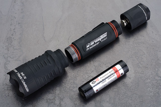

Alle Gewinde (metrisch) laufen leicht und sind präzise geschnitten. Schon nach wenigen Gängen konnte ich kein Spiel mehr fühlen. Doppelte O-Ringe dichten die Bauteile ab.
Und im Detail. Was da glänzt, ist Fett - die Gewinde sind ab Werk recht ordentlich geschmiert.
Der Clip für Bezel-up oder Bezel-down liegt in einer Tasche im Lampengehäuse. Gehalten wird er mit dem Ring zwischen Gehäuse und Schalter - ist also leicht abnehmbar. Ich brauche zwar keinen Clip, lasse die aber meistens an der Lampe - als zusätzlichen Wegrollschutz.

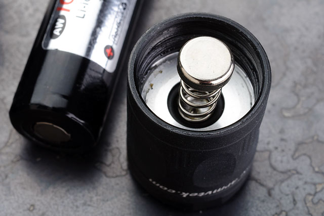

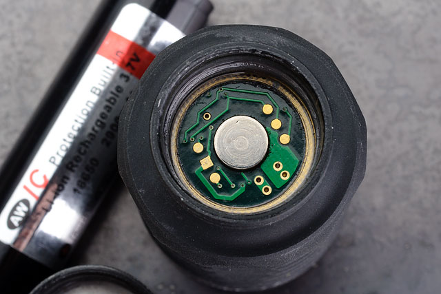

Kontakt am Kopf. Die Armytek Predator funktioniert mit Flattop Akkus ebenso wie mit denen die Nippel haben ;)
Für den Minus-Kontakt hat Armytek der Feder eine Kontaktplatte spendiert. Geht sicher auch ohne, aber mechanisch wie elektrisch kann eine größere Kontaktfläche nicht schaden

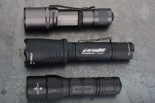

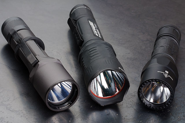

Größenvergleich. Die Lampen habe ich auch für die Beamshots verwendet. Oben eine Surefire C2 mit XML-Dropin von Solarforce, die Predator und unten eine Surefire G2XPro
Die Reflektoren im Vergleich. Wer throw will, braucht einen größeren Reflektor, Lampen in der Größe einer C2 gehen bei mir gerade noch als Jackenkompatibel durch. Die Predator wird schon ein bisserl groß, aber wofür gibts Modi und Maxpedition ;)
Summasummarum: Haptik und Optik der Predator gefallen mir sehr gut. Sieht sauber aus, fühlt sich hochwertig an. Was mir allerdings gar nicht gefällt, ist das Holster. Das läuft für mich unter der Rubrik "hält die Lampe" Aber die labbrigen Gürtelschlaufen, die Druckknopfverriegelung und auch die gelben Nähte find ich jetzt nicht so den Bringer. Es ist halt eines dabei ;) Bei den Messern haben ja einige Hersteller eingesehen, das ein beigelegter Lederlappen die Wertigkeit des Messers nicht gerade hebt - und bieten ab Werk ordentlich gearbeitete Scheiden an. Da gibts bei Taschenlampen auch noch Potential.

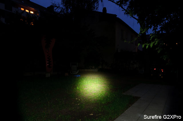

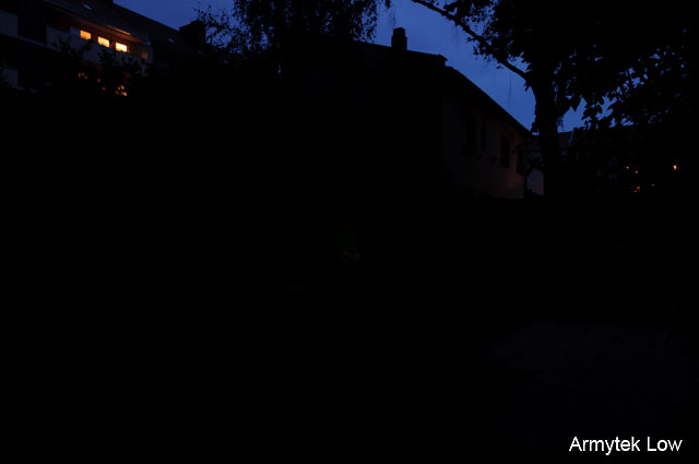

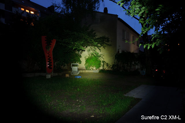

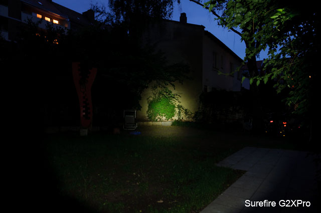

Strahlschüsse:
Die Vergleichslampen sind ja oben zu sehen: Surefire G2XPro (200 Lumen), Overready Surefire C2 mit XML Drop-in (800irgendwas Theorielumen) und die Armytek Predator. Bilder wie immer aus RAW mit gleichen Einstellungen konvertiert, Weißabgleich fix auf 5500K:
Und auf den Boden gerichtet zeigt die unterschiedliche Beamcharakteristik besser:
Die Armytek Predator ist ganz klar throwlastiger ausgelegt. Hat aber auch einen sauberen, klar abgegrenzten Spill. Etwaig auftretende "Ringe" - ich sag da nix, ich seh die eh nicht und in der EBV mache ich Dir aus jedem beam Ringe, wenn man nur weit genug an den Helligkeitswerten dreht - halte ich in für die Praxis für belanglos.
Und hier mal alle hintereinander:

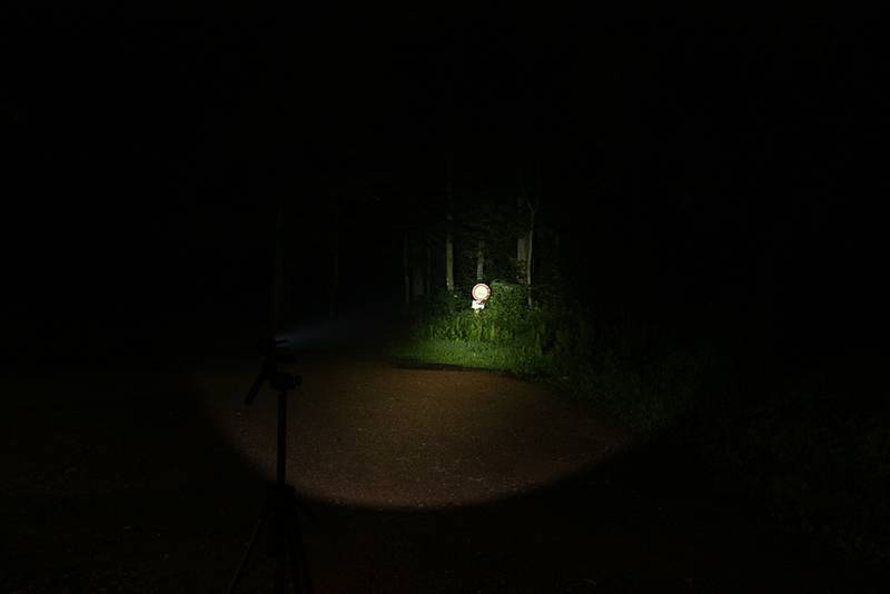

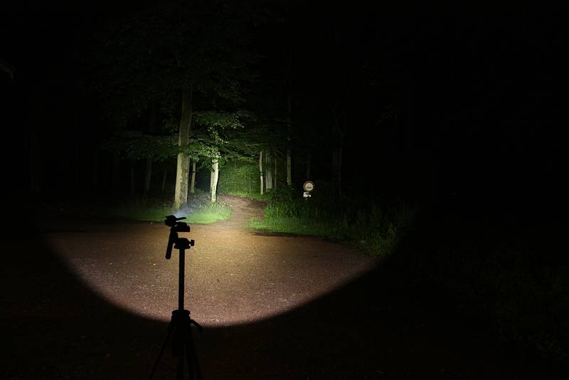

Beamshots:
Alle Bilder der jeweiligen Situation wurden mit den gleichen Kammeraeinstellungen gemacht.
Bis zum Schild wurden exakt 30m eingemessen. Bis zum Wegende sind es dann 65m.
Der Behälter des Wasserturms ist ca.80m entfernt.
Predator 100Lm 250mA
Predator 500Lm 1500mA
Nun zum Vergleich:
EagleTac T20C2 ET693 Turbo-Mode
Wie man erkennen kann hat die Predator hier neben dem Spot mehr Licht.
Catapult V3 auf Max Stufe 3 1000mA

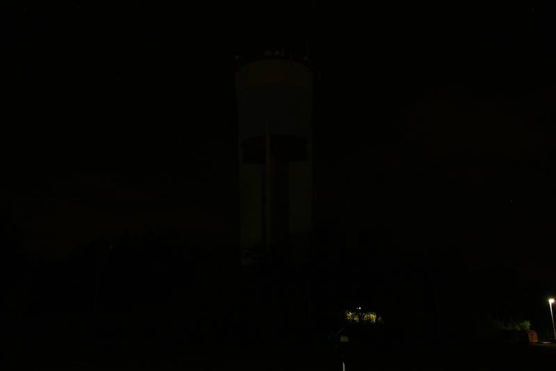

Nun im Vergleich an einem Wasserturm:
EagleTac T20C2 ET693 General-Mode
Vergleichsbild ohne Beleuchtung

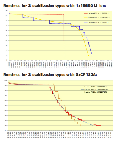

Hier ein paar gemessene Fakten:
Laufzeittest:
Akku: Trustfire 2400 mAh (geflammt)
Einstellung: 100%, Voll geregelt, 1* LIR18650
attachment.php
Am Ende ist die Lampe nicht etwa aus, sondern leuchtet im Glow-Modus.
Throw: ca. 25.000 lux/1m @1,42 A
Temparatur beim Laufzeittest: max 43° C
