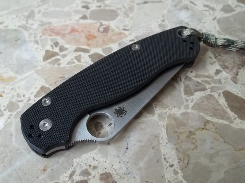

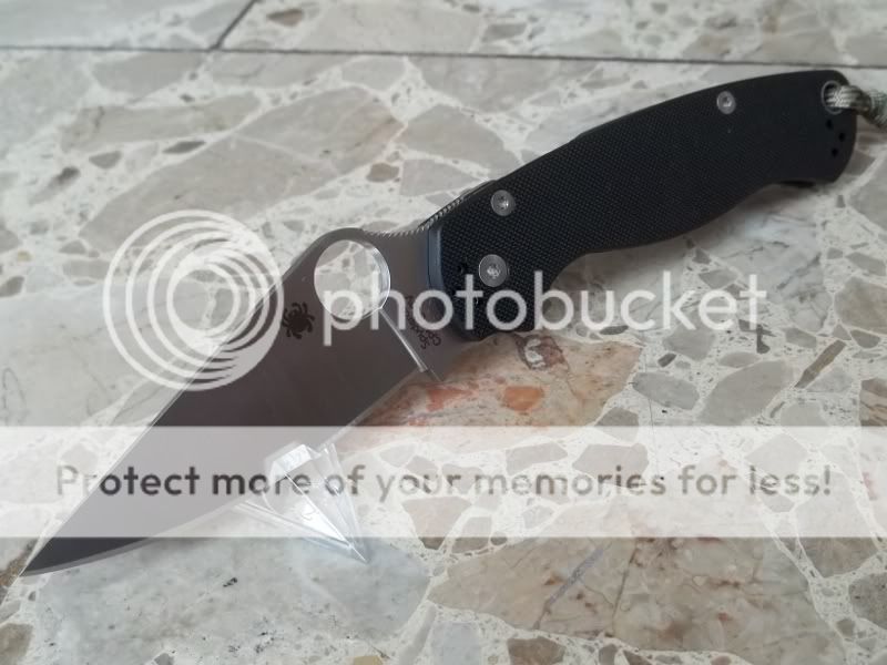

Moin, nach längerer Foren-Abstinenz möchte ich heute mal wieder ein Messer in einem Kurzreview vorstellen. Es handelt sich um das im Titel (natürlich mit fehlendem i - kann man den Thementitel nicht ändern ?) erwähnte relativ neue Spydero C81G2:
Ich muss dazu sagen, dass ein Spyderco mit "Military" im Namen zu den letzten unerfüllten (und dabei auch leistbaren) Messerwünschen zählte, allerdings war mir das alte Para mit rund 200 Tacken immer noch ganz schön teuer, zudem las man auch immer wieder solche Sachen mit merkwürdigen asymmetrischen Stoppins, etc. - das hat mich dann letztendlich immer abgehalten. Nun, das "Neue" ist 25% günstiger, da hab ich dann mal zugeschlagen.

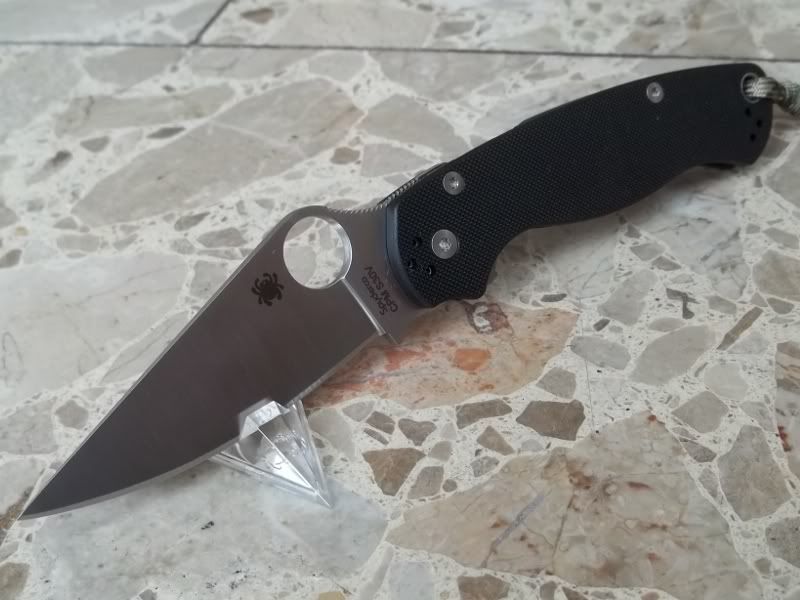

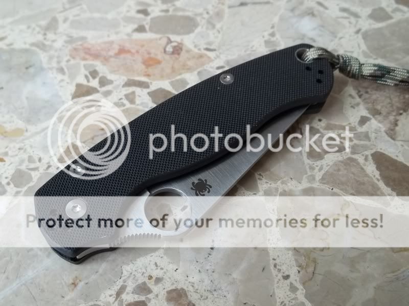

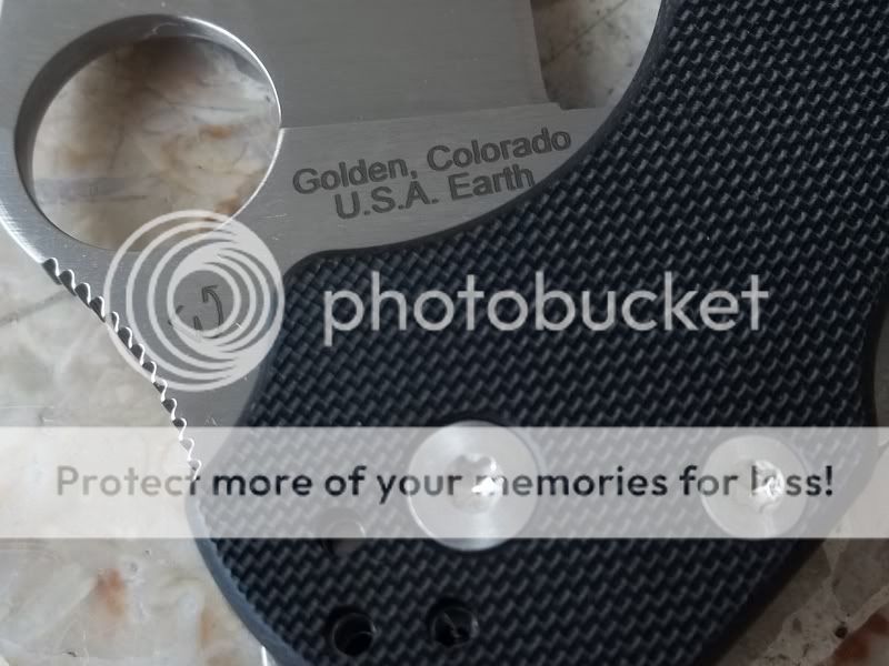

Das erste, was auffällt, wenn man das Messer aus der Packung nimmt, ist das Gewicht. Ich zumindest war überrascht, dass es doch so leicht ist. Ein Blick auf die Spyderco-Seite klärte mich dann darüber auf, dass es mit 106g gerade mal 3g schwerer ist als das Endura 4 mit Säbelschliff. Dies ist meiner Meinung nach drei Faktoren zuzuordnen. Zum einen sind beide Liner "nested", was die Dicke der G-10-Schalen auf einem Großteil der Fläche drastisch reduziert, zum anderen sind die Liner skelletiert. Und auch die mit 3,7 mm Dicke nicht gerade dünne Klinge verliert natürlich durch den Flachschliff und das nahezu 14,5 mm große Öffnungsloch einiges an Gewicht.

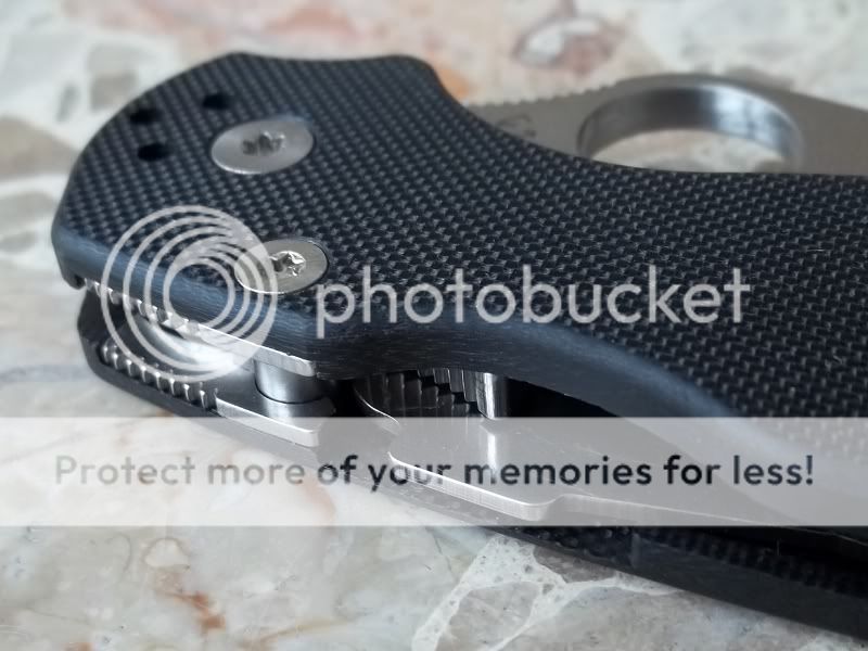

Der Griff des Messers ist 12,2 cm lang, die Klinge steht 8,7 cm über und ist out of the box ratzescharf. Der verriegelnde Liner ist 1,2 mm dick. Das Compression-Lock sorgt für eine absolut spielfreie Verriegelung, ist allerdings beim schließen des Messers etwas "klemmig", aber noch im grünen Bereich. Der Stoppin und der Backspacer sind von beiden Seiten mit Torx-8-Schrauben befestigt, wobei der Backspacer zwischen den Linern sitzt, der Stoppin hingegen durch Aussparungen in den Linern geht und letztendlich zwischen den Schalen sitzt. Die Fangriemenöse ist nur geklemmt, läßt sich aber vorsichtig mit Drehbewegungen entfernen, aber aufpassen sollte man hier schon, besonders die Schalen nicht zu beschädigen. Die Jimpings an Klinge und Linern sind Spyderco-typisch sauber und griffig ausgeführt.

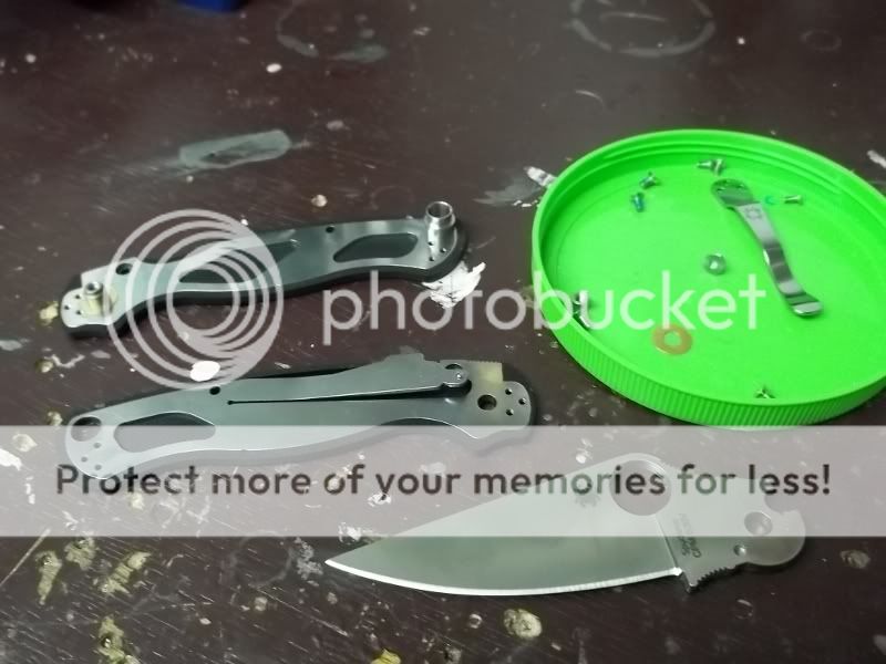

Ein wirklich nettes Detail dieses Messers ist die Klingenlagerung. Wie man auf dem Bild im zerlegten Zustand sieht, ist die Achse an den Enden dünner, sitzt somit unverrutschbar zwischen den Linern und klemmt gleichzeitg noch die Washer mit ein, sodass sich wirklich nur die Klinge dreht. Die Achse ist von beiden Seiten mit einer Torx-10-Schraube befestigt.

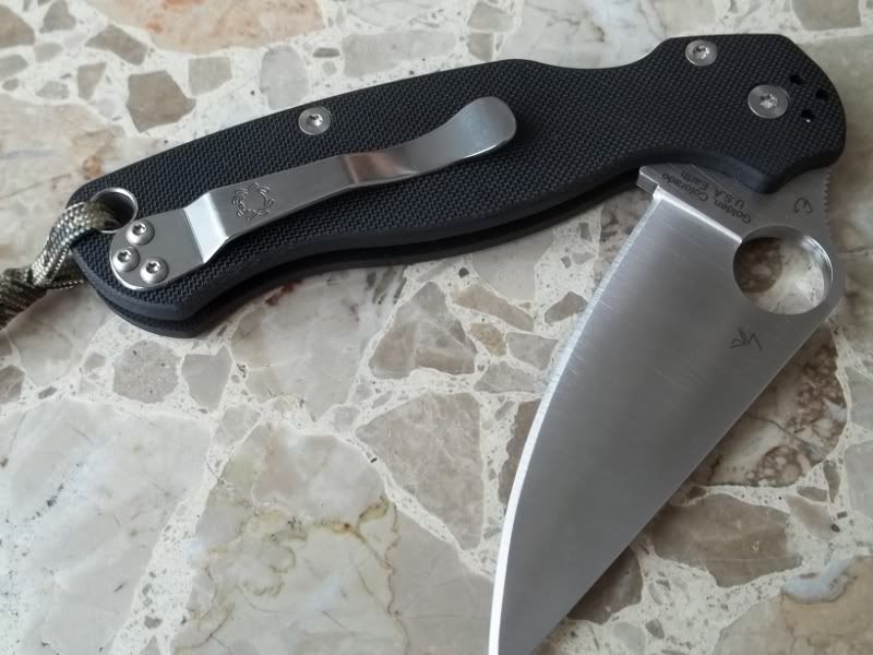

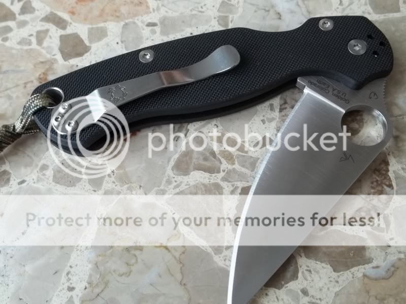

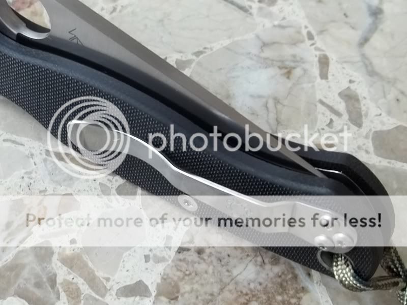

Auch nett ist der Clip, der mit optimaler Spannung kommt und sich in allen vier Positionen befestigen lässt. Lediglich die recht rauhe Oberfläche der Schalen erschwert das Herausziehen aus der Hosentache etwas.
Alles in allem bin ich sehr zufrieden mit diesem Messer, dass zu einem für heutige Zeiten recht günstigen Preis einen Hauch "High-End" ausstrahlt und abgesehen von der Gesetzgebung ein perfektes EDC im Folder-Bereich darstellt, auch wenn ich zum Langzeitgebrauch noch nichts sagen kann - aber man hat ja hin und wieder schon mal ein Messerchen gekauft...;)

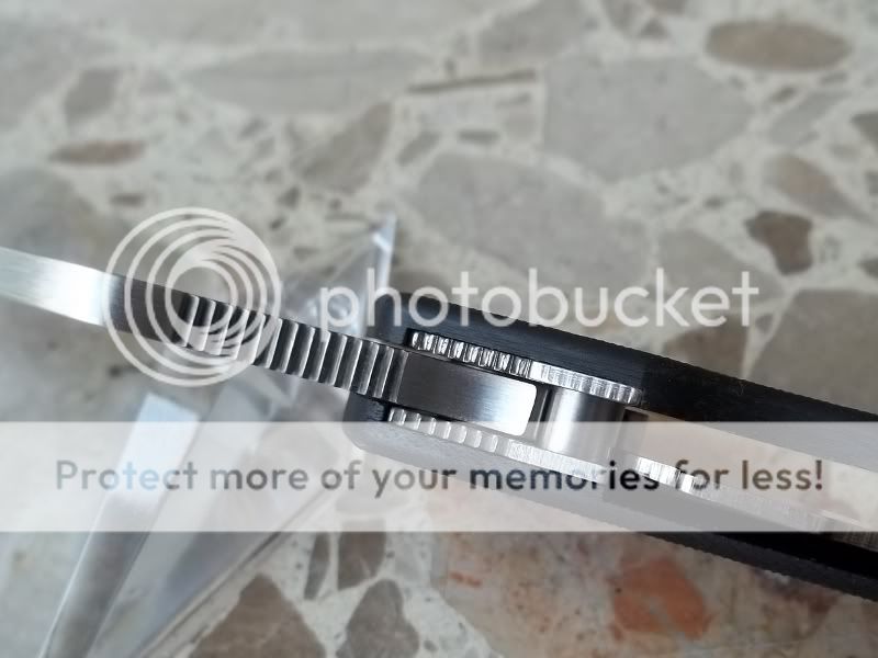

Zum Schluss noch zwei Bilder vom Compression Lock im geöffneten und geschlossenen Zustand:
