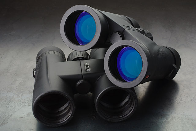

So sehen die beiden Gläser aus, das ED 8x42 liegend. das HD 8x42 stehend

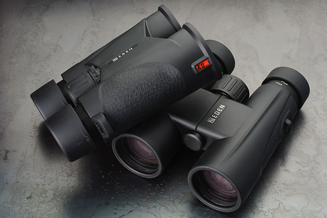

Unterschied des ED zum HD Modells ist die Verwendung einer leichteren Magnesiumlegierung, Prismen mit Phase Correction Coating, Silver Coating, Water-repellent Coating, die unterschiedliche Dioptrineinstellung und natürlich das ED Linsenelement. Die Naheinstellgrenze beträgt allerdings 1,2m beim HD gegenüber zu 3,5m bei der ED Version. Die UVPs sind 149 Euro für die HD und 279 Euro für die ED Version,

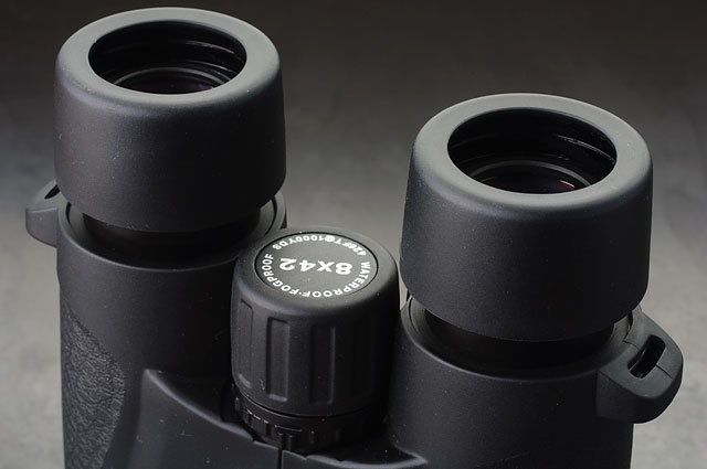

Bei beiden Gläsern kann die Augenmuschel einfach herausgedreht werden, damit möglichst wenig Streulicht an die Augen kommt. Brillenträger - bei denen der Augenabstand durch die Brille recht groß ist - können die Augenmuscheln beim HD auf drei, beim ED auf zwei leicht rastende Abstände einstellen. Beim HD sieht das dann so aus:

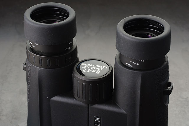

Am rechten Okular ist der Drehring, zur Einstellung der Dioptrinkorrektur. Der Hersteller verwendet zur Schmierung des Drehrings ein spezielles Fett. damit sich die Korrektur nicht zu leicht verstellt. Grundsätzlich lässt sich der Ring eher schwer drehen, wird beim Einstellen aber recht leichtgängig und satt. Und wenn er ne Weile in Ruhelage ist, wird das Fett wieder zäh. Komisches Zeug, funktioniert aber - zumindest bei momentanen Temperaturen.
Bei der ED Version ist das anders gelöst:
Die Augenmuscheln funktionieren wie gehabt (ein Zwischenschritt), die Dioptrineinstellung geschieht über den Stellring am Mitteltrieb. Das bedient sich besser - verstellt sich aber auch leichter. Allerdings kann man sich die jeweils richtige Stelle leicht merken.

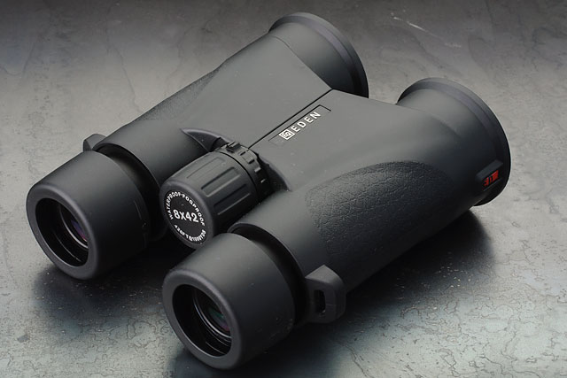

Hier nochmal das Eden HD 8x42 alleine:

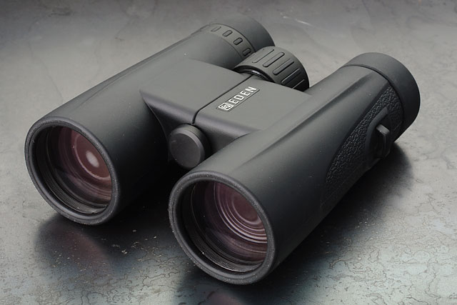

Und das Eden ED 8x42:

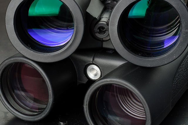

Und einmal von vorne, man sieht die Vergütung:

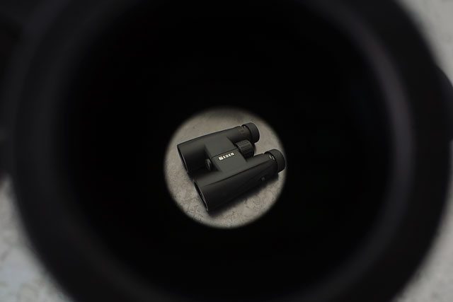

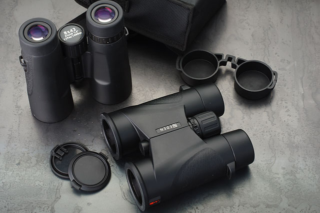

Beide Ferngläser haben einen Objektivanschluss - man muss nur die vordere Kappe am Mitteltrieb abschrauben
Und *so* herum ists falsch gehalten :)
