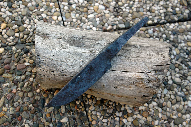

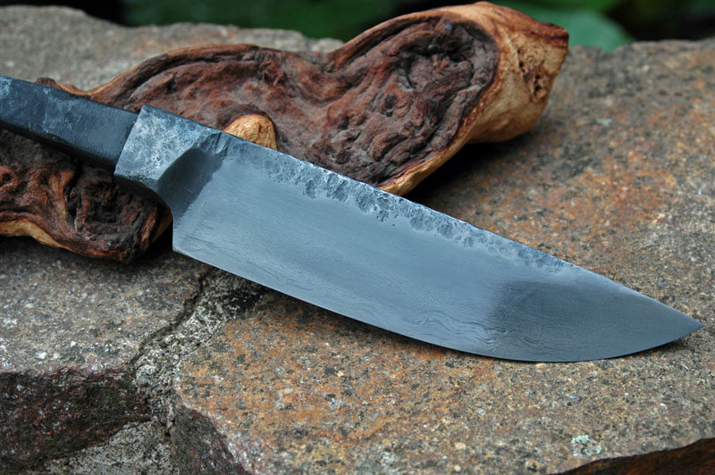

Wie heute Mittag im Thread zur Saxklinge schon erwähnt stelle ich hier ein anderes Projekt vor.
Den Wüsteneisenhauer aus 1.2842 nach dieser Vorlage hier:
Das Messer wird etwas kürzer in der Klinge, dafür aber massiver und höher.
Nun mal zu den Daten:
-Ausgangsmaterial 1.2842 in den Abmessungen 20 x 60mm
-Erl und Klinge vorgeschmiedet
-Klinge und Schneide geschmiedet
-Zunderschicht an der Klinge abgetragen
-Erl abgesetzt
-Am Rücken und am Knebel bleibt die Schmiedehaut stehen
......weiter geht es mit dem Anpassen des Griffes und dem Schleifen der Klinge

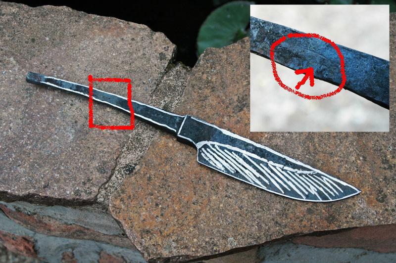

Bislang gibt es noch nicht viel neues zum Wüsteneisenhunter.
Ich habe die Klinge nach dem verschweißen des Erl Endstückes nochmals einer Glühbehandlung unterzogen und die Konturen für Klinge und Griff festgelegt.
Die blanken Bereiche sind wieder dunkel durchs Glühen.
Oben rechts auf dem ersten Bild habe ich eine "Vergrößerung" der Schweißnaht eingefügt.
Man sieht schön die Schweißlinien (rot umrandet mit Pfeil)
Hier sieht man in Natura, was ich im früheren Beitrag "skizziert" habe
viel Spaß beim Ansehen.
Demnächst dann mehr
Peter

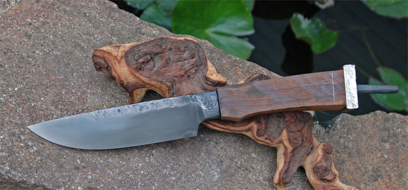

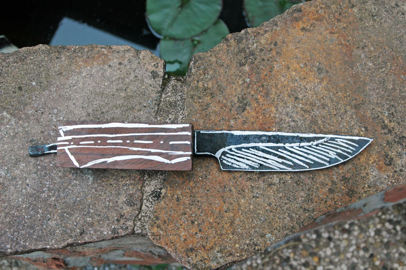

Hier ein kleines Update zum Wüsteneisenhauer....
erstes Bild:
Den Erl habe ich mit der Feile rundum sauber aggesetzt, so daß ein Rand von ca. 2mm zum Knebel hin entsteht.
Wüsteneisenholzkantel grob in Kontur gebracht, Bohrung für den Erl gesetzt und aufgebrannt.
Enstück aus CK 45 ca. 30 x 40 x 10mm abgelängt.
zweites Bild
Klinge und Erl werden zusammengefügt.
drittes Bild
zusammengefügt und alles passt wie eingebrannt......:steirer:
viertes Bild
Draufsicht schräg von oben.
So langsam wird ersichtlich wie das fertige Stück einmal aussehen wird.
Als nächster Arbeitsschritt steht das Anpassen des Endstückes an,
dann kommt das Härten und anlassen der Klinge.
weiteres in Kürze......
Peter

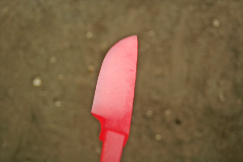

Heute habe ich gehärtet und angelassen.
Dazu unten nochmal einige Bilder.
Blöderweise sind einige Bilder nicht lesbar. Die Speicherkarte hatte da eine Macke.
Nun geht es wieder aber es fehlen die Bilder vom anpassen des Endstückes :mad:
Meine Schmiedemarke ist auf dem Knebel eingeschlagen.
Auf Bild 3 und 4 ist sie theoretisch zu erkennen.
Da die Klinge noch ganz dunkel ist, ist sie eher schlecht zu sehen.

-Klinge beim Normalisieren.....
Die anderen Bilder:
-Ansicht im zusammengesteckten, bzw. halb zusammengesteckten Zustand.
-Blick auf die Abschlussplatte mit dem durchgehenden Erl.
In Kürze geht es ans Schleifen des Griffes und ans Finish der Klinge.

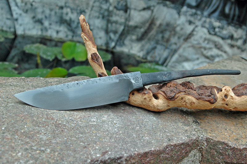

Die Klinge ist ja bereits gehärtet und liegt auf dem Amboss. Nun kam der endgültige Schliff drauf und danach ging es zum Ätzen um die Struktur im Stahl hevorzuheben.
Auf den Bildern sieht man es leider nicht sehr gut, aber der Stahl zeichnet sehr schön, teilweise wie ein feiner Damast. :):)
Dann noch eine Paßprobe von Griffmaterial und Endkappe....passt immer noch:steirer:
Abschließend habe ich den Griff verklebt.
Bilder davon stelle ich morgen oder übermorgen ein.
Erstmal wurde nur das WüEi verklebt, dann wird es auf Grifffrom geschliffen.
Anschließend wird die Abschlusskappe angepasst, überschmiedet und geglüht.
Dann kommt der finale Zusammenbau mit vernieten des Erls...
Davon aber Später mehr.....
Ab morgen habe ich erstmal einen 3-tägigen Schmiedekurs, mal sehen wie ich da die Zeit finde zum Weiterbau und Bildermachen......
Wünsche allen eine gute Nacht....:eek: :eek:

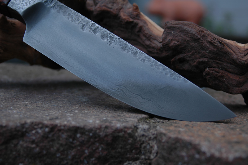

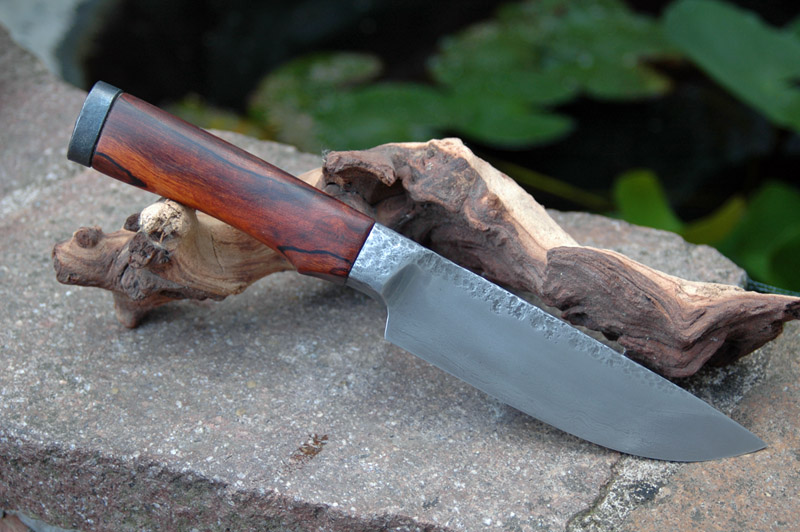

Update und Endspurt zum Wüsteneisenhauer.....
Bild 1: Griff geschliffen und das Endstück angepasst.
Bild 2: Griff und Endstück lose
Bild 3: Endstück bei der Glühbehandlung.....
Bild 4: In der Esse beim Glühen
Bild 5, 6, 7, 8 und 9 Bilder vom fertigen Wüsteneisenhauer in verschiedenen Ansichten.
Das Wüsteneisenholz kommt nach dem behandeln mit Leinöl sehr schön zur Geltung.
Die Struktur in der Klinge sieht fast schon aus wie ein feiner Damast.
Viel Spaß beim Ansehen.....
Demnächst geht er auf die Reise......:)
Peter
