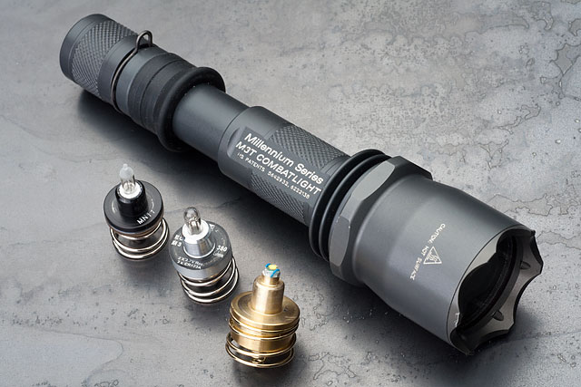

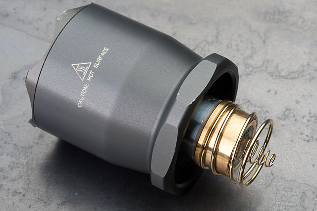

oder gleich bei Veleno Design direkt - http://www.velenodesigns.com/ Der Aufbau ist der gleiche, wie bei dem von mir schon beschriebenen Drop-in für die Surefire E2. Massiver Messingkörper in dem auch der Treiber integriert ist. Die LED ist auf den Tower aufgelötet und reicht weit in den Reflektor hinein - eben in etwa an die Stelle, an der normalerweise der Glühwendel sitzt.

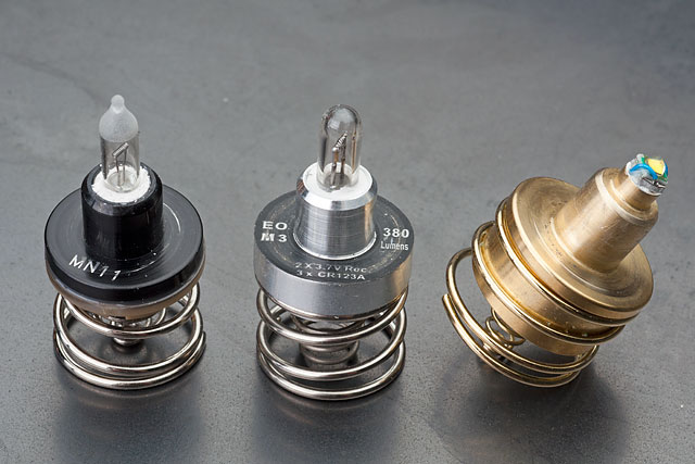

Zum Ausprobieren steckten in der hier gezeigten M3 2x 17500 Akkus von AW. Das hier ist die Funzel - ganz links SF Brenner, in der Mitte Lumens Factory, rechts das Veleno Tower Drop-in:
Hier nochmal die drei Leuchtmittel, zweimal Brenner, rechts das Veleno Drop-in

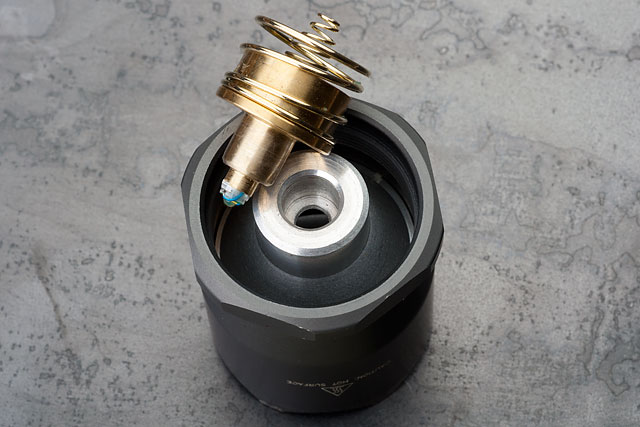

Der Kopf der M3 hat eine Schockdämpfung. Der Reflektor ist ein extra Bauteil, das sich im Kopf bewegen kann; nach hinten hat der Reflektor einen Anschlag. Zur Scheibe hin, also nach vorne, dämpft ein rundum anliegender Gummi die Bewegung des Kopfes (zb die Beschleunigung durch den Rückstoß einer Waffe). Die Dämpfung nach hinten übernehmen die beiden Federn.
Das Drop-in muss durch die Hülse am Reflektorboden passen, was natürlich die Auswahl passender LEDs einschränkt. Da muss es rein:
Und hier ist es drin
Ich habe die Lampe samt Drop-in leihweise zum Testen bekommen. Laut Besitzer passte das Drop-in im Neuzustand nicht in den Reflektor, der Tower war offenbar zu dick - wenig, aber eben zu dick - und musste passend geschliffen werden. Wer keine zwei linken Hände hat, bekommt das zwar hin. Man muss nur aufpassen, dass man bei der Herumfuhrwerkerei nicht die LED vom Drop-in absemmelt. Das ganze Ding ist schon ein wenig frickelig, also aufpassen.

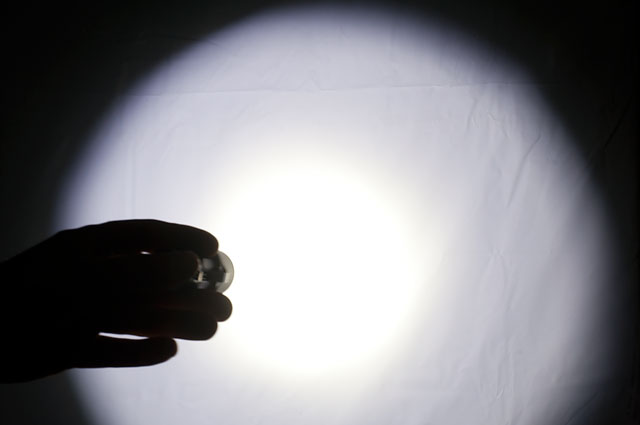

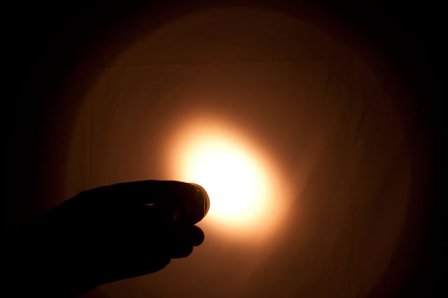

Da sich im Vergleich zu den Xenon Brennern wenig tut, verzichte ich auf Outdoor Shots. Man hat mit dem Drop-in in etwa die gleiche Helligkeit. Aber eine neutralere Lichtfarbe. Und die LED sollte natürlich länger halten, als die gar nicht mal billigen Xenon Brenner.
Surefire MN11 Xenon Brenner, 225 Lumen
Lumensfactory Xenon Brenner 380 Lumen
Veleno Drop-in, XP-G, 250 Lumen
Solarforce P60 Drop-in, XP-G, 320 Lumen in einer Surefire 6Z
Solarforce P60 Drop-in, XM-L, 820 Lumen in einer Surefire C2 - hoppsa :steirer:
Dass das Veleno Drop-in nicht mit der XM-L mithalten kann, ist klar, soll es auch nicht. Die Ansteuerung ist bewusst sehr konservativ, damit es keine Probleme mit der Wärmeabfuhr gibt. Wer sich mit der Materie nicht beschäftigen will und nur seine Xenon Birnen gegen eine LED tauschen möchte (Langlebigkeit, Lichtfarbe) nimmt das Ding und hakt das Thema ab.

Hallo Peter,
Hast du noch eine Nahaufnahme mit Blick auf den Treiber?
Ich vermute nämlich einen Treiber von NANJG, der mit Linearreglern arbeitet.
Diese Treiber haben den Bereich von 2,8-6V und einen sehr schlechten Wirkungsgrad mit 2xCR123.
Sie arbeiten optimal mit 1xLIR
Wenn den so wäre, dann ist der Treiber mit zwei LiIonen Akkus aber weit ausserhalb dessen was gut ist betrieben. Ich denke das dort ein Treiber verbaut ist, der für zwei LiIonen Zellen gedacht ist. Die Linearregler sind wenn ich das Datenblatt korrekt in Erinnerung habe mit 6V max. angegeben, zwei Akkus würden bei ~8.4V liegen...
Ich möchte noch zu bedenken geben, das es bei dieser Lösung absolut keine Wärmeableitung nach außen gibt (ok, über die größere Feder geht minimal was ans Gehäuse). Das Dropin ist zwar recht massiv und sitzt direkt am Reflektor, dieser berührt den Kopf aber nicht. Ob die Lebensdauer bei Dauerbetrieb deutlich über dem des Brenners liegt, glaube ich nicht. Ich habe mir auch schon einige Gedanken zu einem Dropin für mene M3 gemacht, aber noch keine befriedigende Lösung gefunden:(
