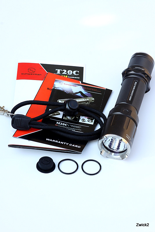

Lieferumfang
Die Sunwayman wird in einem Pappkarton mit Sichtfenster geliefert.
Darin enthalten sind die Lampe selbst,eine Garantiekarte,ein Werbeflyer,und eine englische Bedienungsanleitung.
Zusätzlich befindet sich ein kleines Beutelchen mit einem Lanyard,2 Ersatz O Ringen und einer Ersatz Schalterkappe in der Verpackung.

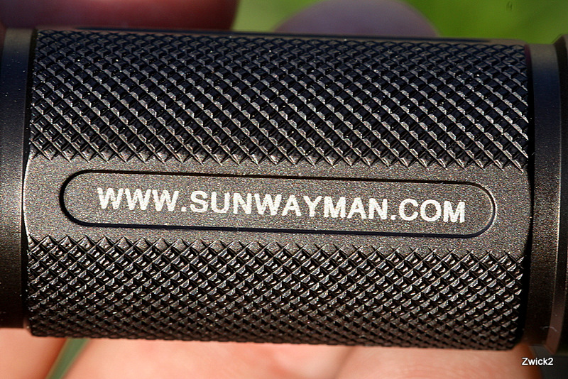

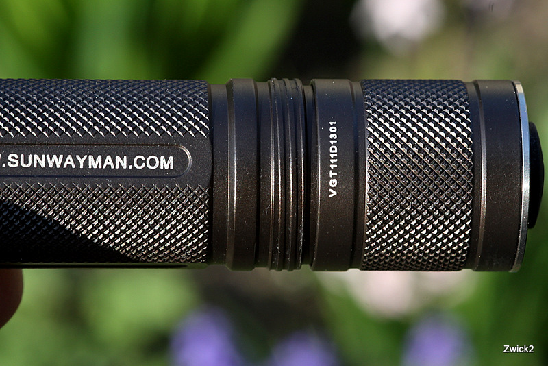

Beim Öffnen der Verpackung,wenn man die Lampe zum ersten Mal in die Hand nimmt,begeistert die Verarbeitung der Sunwayman sofort.
Die Anodisierung,welche durchweg die gleiche Farbe an allen Lampenteilen hat ist vergleichbar mit den Lampen von Jetbeam,sowohl hinsichtlich Qualität als auch Farbe.
Knurling
Alle Details der Lampe sind sauber,geradezu filigran herausgearbeitet.

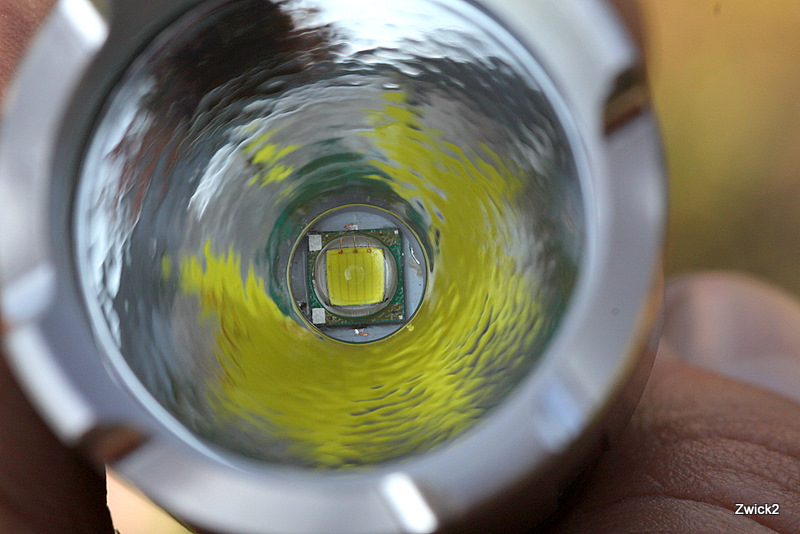

Lampenkopf mit Edelstahlbezel
Die LED ist sauber zentriert.

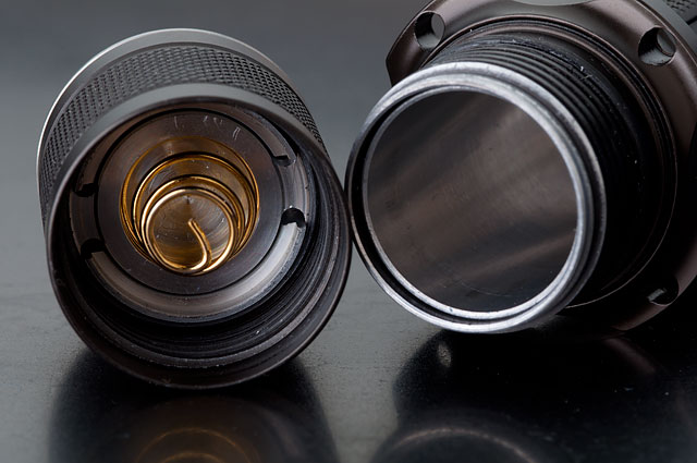

Auch im Inneren ist die T20C sehr gut verarbeitet,der Piston läuft leicht,auch die Teile in der Schalterkappe (in welcher sich kein herkömmlicher Schalter befindet) laufen leicht und sind augenscheinlich sauber gefertigt.
Schalterkappe + Piston

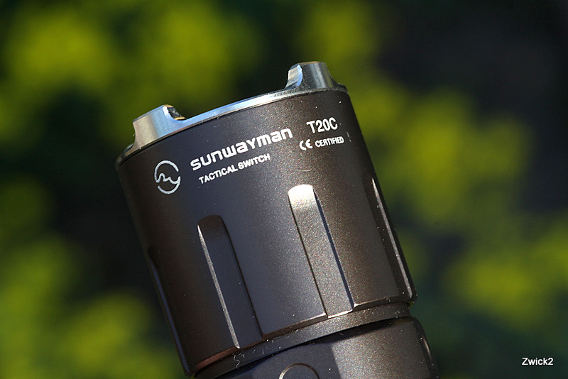

In der T20C ist kein klassischer Schalter verbaut.
Hier wird durch den Druck auf die Schalterkappe lediglich ein Aluminiumteil betätigt,welches ein im Inneren des Lampenkörpers befindliches Rohr (Piston) nach vorn in Richtung Lampenkopf schiebt.
Darüber erfolgt dann die Wahl der einzelnen Helligkeitsstufen.

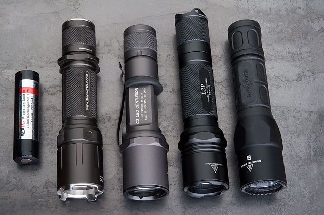

Vergleichskandidaten
Sunwayman
Surefire C2 mit XM-L Dropin
Solarforce L2p mit XP-G Dropin
Surefire GX2 Pro

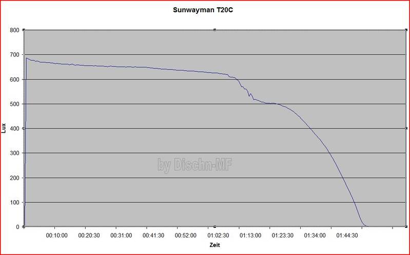

Die Lampe zeigt in der ersten Stunde eine sehr gleichmäßig hohe Lichtausbeute der auch der starke Einbruch in den ersten Minuten fehlt.
Anschließend geht die Leistung deutlich zurück bis sie nur noch leicht glimmt. Eine Akkuschonende Abschaltung oder Warnung ist nicht vorhanden.
Da die Lampe nicht zurückschaltet wird sie sehr warm (43° nach 20 Minuten).
Trow: ca. 8.000 Lux/1m
