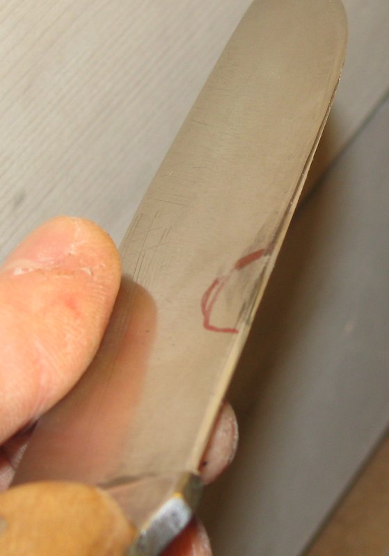

3) Die Klinge mit einem Hammer durch 10 mm Rundstab aus Baustahl (St37) zu treiben hat auch gut funktioniert [Foto1 zeigt das Messer neben dem gerade durchtrennten Stab, Schneidbereich rot umrandet]. Das Messer wurde kurz zuvor geschärft und konnte nach einigen Holzhack- und Schnitztests gerade noch so die Unterarmhaare schaben (d.h. nicht mehr besonders scharf aber die Schneide noch immer sehr fein). Der Rundstahl war sauber durchtrennt [Foto2], die Klinge hat sich dabei nur ein bisschen umgelegt [Foto 3-4], ich hätte da größere Spuren erwartet (eventuell spielt der 35°-Schneidwinkel eine nicht zu vernachlässigende Rolle). Bei dem letzten Hammerschlag flogen die beiden Reststücke des Baustahls weg und das Messer schnitt praktisch mit der ganzen übertragenen Wucht in den Amboß rein. Dieser eine Schlag hat der Schneide mehr ausgemacht als der 10mm Rundstahl. Zum Glück gab es auch hier keine Ausbrüche, nur etwas stärker umgelegte Schneide. Am Ende war die Schneide gar weniger ramponiert als der Rücken [Foto5] (hatte ganz vergessen, dass ich das Messer beim Abschrecken nicht komplett ins Öl getaucht habe. Komischerweise ist durch einen unglücklich platzierten Hammerschlag trotzdem ein kleines Teil aus dem Rücken rausgebrochen [Foto6]. Kann es mir nicht wirklich erklären.)
