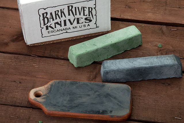

Also mal zum Testen von Jenni (http://www.kizlyar-messer.de/) das Bark River Sharpening Compound Kit travel (gehts noch länger? Zum Glück gibts c&p ;)) besorgt. Für knapp 34 Euro gibts:
  • Eine Babberdeggelbox
  • Eine Kurzanleitung (was man eben auf einem kleinen Stück Papier so draufbringt, wenns in die Babberdeggelbox passen soll)
  • Zwei Blöcke mit Schleifpaste, grau ist grob, grün ist fein
  • Und ein ziemlich dickes Lederstück, auf das man die Schleifpaste auftragen kann
Und das sieht dann so aus:

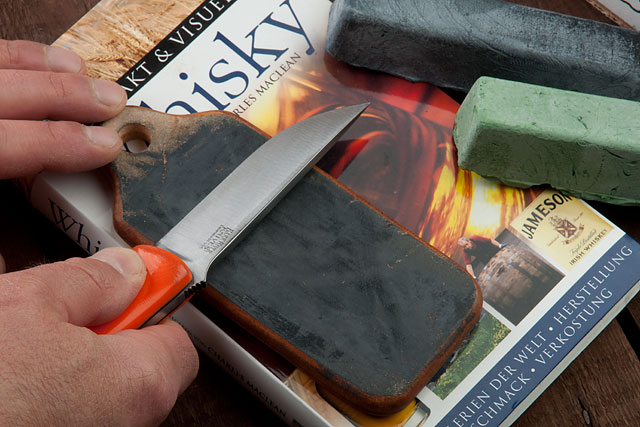

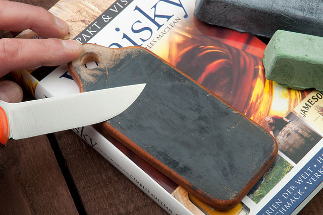

Wir fangen jetzt einfach mal an. Als erstes muss die Paste auf das Leder. Bark River empfiehlt, das Leder dazu warm zu machen; etwa mit einem Fön. Die Schleifpaste hat eine wachsartige Basis, und dringt in eine warme Oberfläche besser ein. Kann man sicher machen, ich habs gelassen. Paste einigermaßen gleichmäßig auf der Lederoberfläche verreiben, fertig. Man muss da nicht kiloweise Paste drauf schmieren, immer schön dünn auftragen. Wenn mans nicht ganz gleichmäßig hin bekommt, kein Problem, das nivelliert sich nach den ersten paar Zügen mit der Klinge.

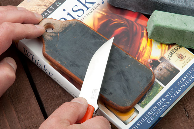

Nach der Vorbereitung gehts ans Schärfen. Zuerst legt man die Klinge flach auf das Leder und hebt dann den Klingenrücken etwas an. Sharpshooter nennt in seiner Anleitung 13° (http://www.barkriver-messer.de/barkriver/konvex_schaerfen.pdf). Ok, 13°, ein bisserl halt. Also etwa so:
Und dann ziehen wir die Klinge ohne viel Druck Richtung Klingenrücken über das Leder (nicht andersrum, sonst schneidet wir ins Leder, logisch). Bei dem hier gezeigten Bark River habe ich die Klinge schon leicht aufs Leder gedrückt, bei schweren Messern reichts es aus, die locker über das Leder zu ziehen. Mit a bisserl Gefühl muss man da keine Wissenschaft draus machen. Man sollte eben nur darauf achten, dass man nicht so fest auf die Unterlage drückt, dass das Schleifmittel hinter der Schneide wieder hoch kommt. Das Lederstück vom Bark River Kit finde ich ideal. Es ist recht hart - und um da die Klinge zu tief einzutauchen, muss man sich schon anstellen.
Während der Bewegung nach vorne bewegen wir gleichzeitig den den Griff nach hinten, damit die Schneide auch im vorderen Bereich geschliffen wird.

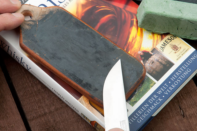

Jetzt kommen wir zur Spitze und damit zu Regel Nummer zwei:

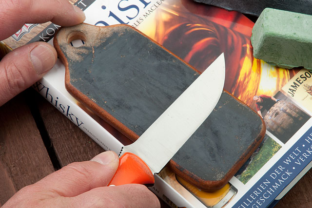

Regel Nummer 2: Zur Spitze hin drehen wir das Messer. Wir stellen das Messer nicht auf!
Was überall zum Thema "Schärfen der Spitze bei balligen Schliff" geschrieben wird, stimmt einfach. Unbewusst hebt man das Messer hinten an, wenns ums Schleifen das Spitze geht. Passiert mir auch, wenn ich nicht darauf achte. Also: Wenn wir zur Spitze kommen, drehen wir den Griff etwas nach außen. Wir heben die Schneide aber nicht weiter an! Der Winkel zum Leder bleibt der gleiche. So:
Einfach nur den Griff etwas nach rechts drehen, damit wir auch die Spitze über das Leder ziehen können. Der Griff bleibt aber immer auf gleicher Höhe (und damit der Winkel zum Leder).
Fertig :steirer:
Und jetzt das gleiche andersherum. Klinge auflegen, leicht anheben, nach links und gleichzeitig nach hinten ziehen
Zur Spitze hin den Griff nach außen ziehen aber nicht anheben

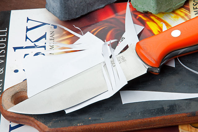

Ganz fertig. Und schon kann man lustige Streifen ins Papier schneiden
Wers feiner möchte, reibt die grüne Paste ins Leder und macht die gleiche Nummer nochmal. Mir reicht erstmal das Ergebnis mit der "aggressiven" schwarzen Paste. Wenn ich ohne zu rupfen Papier schneiden kann, ists für mich gut; eine feinere Schneide geht eh gleich wieder drauf. Bei mir ;) Jeder, wie er mag.

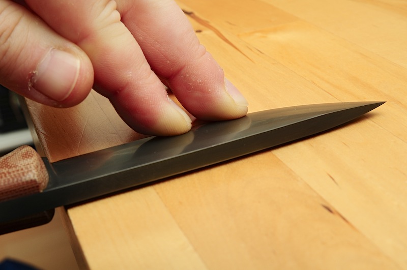

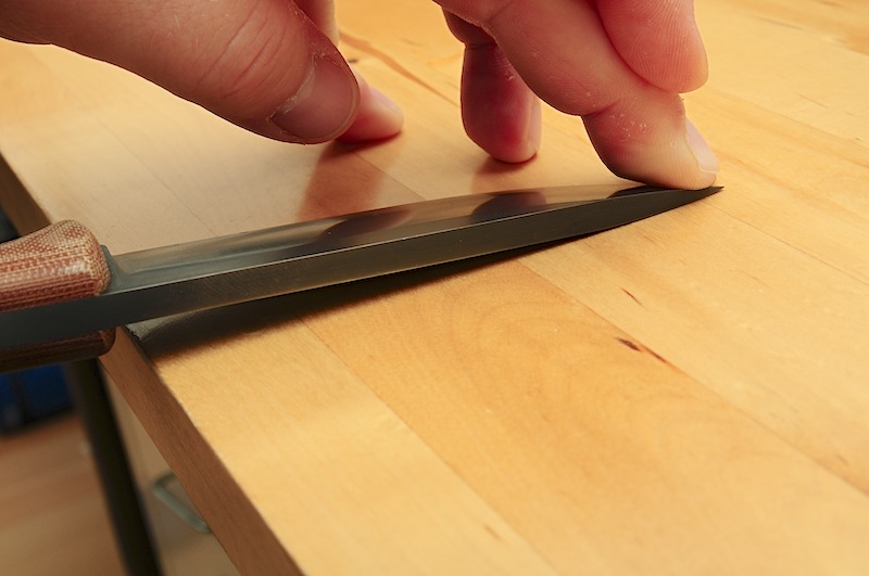

Du musst den Griff auch anheben. Was Pitter da oben geschrieben hat, ist nicht ganz richtig oder nicht gut formuliert. Kannst du ja ganz einfach prüfen, in dem du mal das Messer mit der Klinge auf die Tischkante legst, als würdest du es schleifen wollen und die Schneide mit den Fingern auf die Tischkante drückst, sodass du in etwa den korrekten Schleifwinkel erhältst. Du wirst sehen, dass die Messerspitze in der Luft hängt, wie soll man die also schärfen, ohne den Griff anzuheben?
Hier auf die Schnelle mal Bilder:
Wenn du dann nämlich mal auf die Spitze drückst, bis sie die Tischplatte berührt, kannst du sehen, wie hoch du den Griff etwa anheben musst:
Pitter meinte vermutlich, dass der Schleifwinkel beibehalten werden muss, dazu ist aber genau das Anheben des Griffes notwendig.
Liebe Grüße,
Stephan

Sooo also ich bin mir nach gestrigen Versuchen 100% sicher,
dass der Schneidenwinkel zur Spitze hin höher/stumpfer wird..
Habe versucht, den Abziehwinkel entsprechend anzupassen (den Griff in Richtung Spitze mehr anzuheben) und siehe da - ich sehe die Schleifspuren nun nicht nur über sondern auch an der Schneide.
