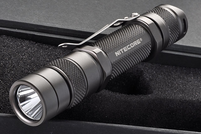

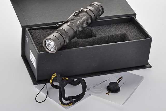

Handlich, Betrieb mit 18650, Drehring für Helligkeitsregelung - die Nitecore Infilux IFE2 (http://www.nitecore.com) liegt ja ganz auf meiner Wellenlänge. Frank Wöhler vom KTL Store (http://www.ktl-store.com/ ), der Nitecore in Deutschland vertreibt, hat uns ein Muster zur Verfügung gestellt. Danke!

  • Lieferumfang: Lanyard, Zwei Ersatz O-Ringe, Ersatz Gummiabdeckung für den Schalter, 2x CR123 Batterien
  • Preis bei KTL Store: 119 Euro
Und ein Bildchen
Konstruktion/Verarbeitung

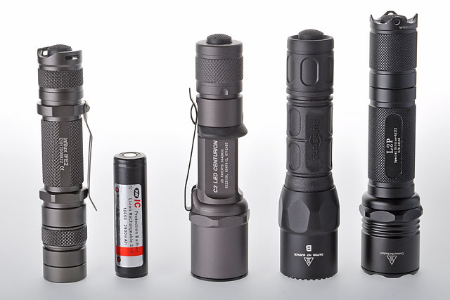

Die Nitecore Infilux ist etwas, aber nicht deutlich kürzer, als meine anderen 18550/2xCR123 Lampen. Der Kopf mit der integrierten Elektronik für den Drehring und der Endkappenschalter brauchen Platz. Hier im Vergleich zu einer Surefire C2, Surefire G2X Pro und einer Solarforce L2P.
Die Nitecore ist aber durch den schlanken Lampenkopf und die recht knapp um den 18650 gebaute Konstruktion deutlich handlicher als die Vergleichslampen. Eine Surefire C2 hat schon etwas mehr Fleisch rund um den Akku. Ich fahr aber nicht mit Panzern über Taschenlampen - fragil fühlt sich die Nitecore jedenfalls nicht an.

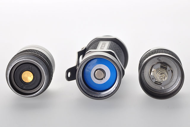

Links der Lampenkopf von hinten, mit dem mechanischen Verpolungsschutz. Flat Top Akkus bekommen keinen Kontakt, man braucht also welche mit "Nippel" am Pluspol - wie der blaue Trustfire im Bild. Der schwarze AW aus dem ersten Bild funktioniert nicht (!), der steckte in der (aufgebohren) Surefire C2 von Overready.

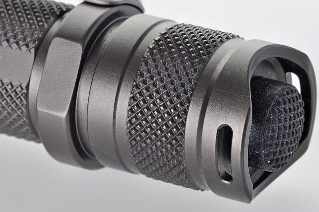

Der Schalter ist ein herkömmlicher Forward Clicky mit Momentary-on. Leichtes Drücken für Momentlicht, Durchdrücken für Dauerlicht. Die Mulden in der Umrandung erleichtern die Bedienung, man kommt gut mit dem Daumen bequem an den Schalter. In die Durchbrüche kann man ein Bändel knüpfeln :D Der Schalter bedient sich gut, mit einem klaren Druckpunkt.
Tailstand ist nicht möglich, die Gummiabdeckung ragt über den Rand hinaus.

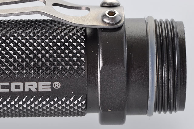

Verarbeitet ist die Nitecore IFE2 einwandfrei, hier mal das hintere Gewinde mit einem O-Ring zur Abdichtung. Die Gewinde laufen sauber, das Knurling am Body ist gleichmäßig, griffig und angenehm in der Hand. Die abgeflachten Kanten am Gehäuse verhindern, dass die Lampe wegrollen kann - "Anti-rolling rugged design" :D

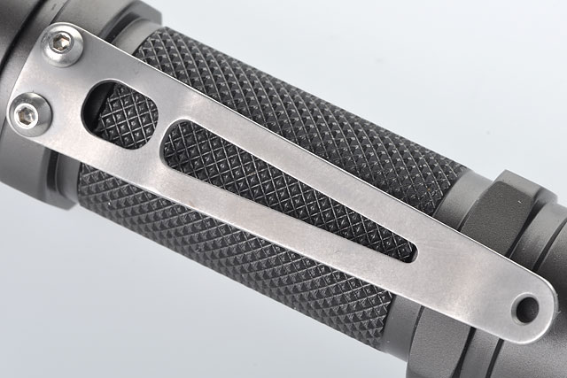

Der Titanclip - was soll man da schreiben :irre: Ist ja fast so schlimm, wie Beschreibungen von Pappschachteln :irre:
Ok: er ist aus Titan :D, lässt sich abnehmen und clipt :D. Funktioniert wie er soll. Mir wäre ein Clip mit Klemmring - ohne Verschraubung - lieber. Schnell ran, schnell ab. Ohne Clip für die Hosentasche, mit Clip beim Transport im Rucksack, Umhängetasche, Jacke - damit ich das Ding in den gefühlten 5673 Taschen auch gleich wieder finde. Geschmackssache. Wie auch das Aussehen - besonders hübsch sieht der verschraubte Clip auch nicht aus. Naja, irgendwas zum Meckern muss man ja finden :)

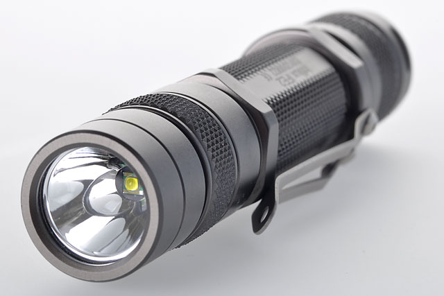

So, jetzt mal zum Kopf. Die Oberfläche ist glatt, nur der Drehring für die Einstellung der Helligkeit geriffelt und lässt sich einwandfrei bedienen. Deutlich besser, als zB bei meiner Sunwayman, bei der der Drehring bündig im Kopf eingelassen ist. Der Ring der Nitecore läuft weich und ohne viel Spiel.
Die Cree XP-G sitzt in einem polierten smooth Reflektor; Frontscheibe aus optischem Glas mit Antireflex Beschichtung.

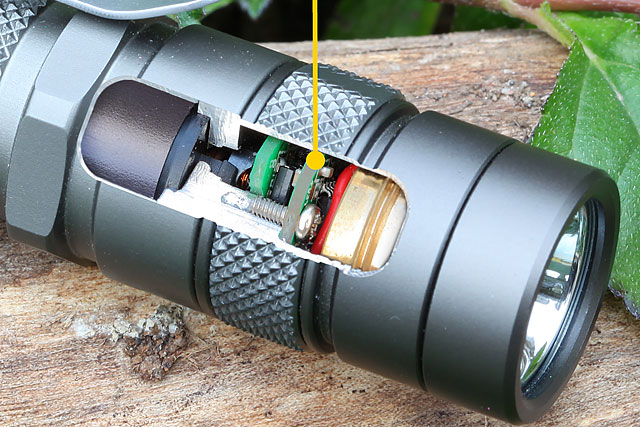

Hinten ein/aus, vorne Drehen. Ganz wunderbare Sache; simpel; mag ich. Mit dem Drehring bedient man einen magnetischen "Schalter". Durch das Drehen wird die Position eines Magneten verändert, die Elektronik registriert die jeweilige Position des Magneten und setzt das in die gewählte Helligkeitsstufe um. Anbei mal ein Schnittbild durch den Kopf - das Bild ist aus dem Web bekannt, Catherine von Nitecore hat mir eine bessere Auflösung geschickt, damit man a bisserl mehr erkennt. Thanks Catherine! :super: Ziemlich viel Elektronik in so einem zarten Köpflein :p
Frittenfett hat auch mal nachgemessen: Wenn die Lampe über den Clicky ausgeschaltet ist, fließt kein Strom. Wird über den Selektorring auf "Standby" geschaltet, liegt der Strom bei etwa 12mA, nach ein paar Sekunden bei 1mA. Die absoluten Werte sind mit Vorsicht zu genießen, für die Messung wurde nur ein einfaches Multimeter verwendet. Fakt ist, es fliesst Strom, "Standby" sollte man also wirklich nur für kurze Auszeiten verwenden.

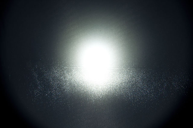

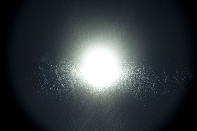

Die Nitecore Infilux IFE2 kann ja mit 2 Stück CR123 oder einem 18650 Akku betrieben werden, also mit 6V gegenüber 3,7V. Ich habe im Web Diskussionen gefunden, obs einen Unterschied in der Helligkeit gibt. Also habe ich das eben ausprobiert - das erste Bild mit einem 18650 das zweite mit 2 Stück CR123, beide maximale Helligkeit, auf einen Reflektor, der hier gerade rumstand:
Beide Bilder in RAW fotografiert, mit identischen Einstellungen als jpeg exportiert. Also ich seh da nix. Und auch mein Gossen Belichtungsmesser gab mir einen identischen EV Wert. Frittenfett hat auch mal sein Messgerät rangehängt: Mit einem AW18650 (2200 mAh) fließen maximal 1.12A, mit 2xCR123 (Surefire) maximal 0,86A. Dann ist das wohl auch so, aber da ich keinen Unterschied sehe, hake ich das mal als irrelevant ab.

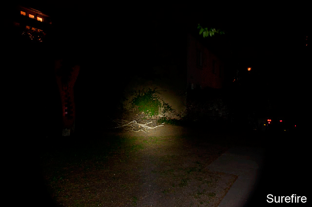

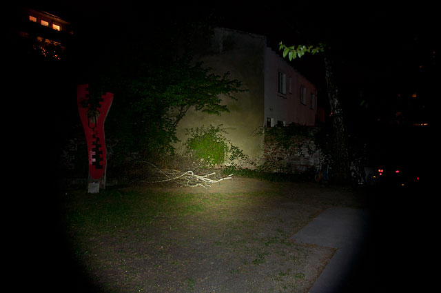

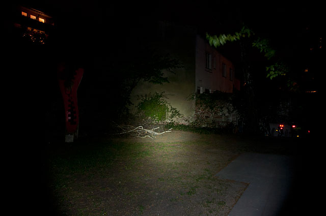

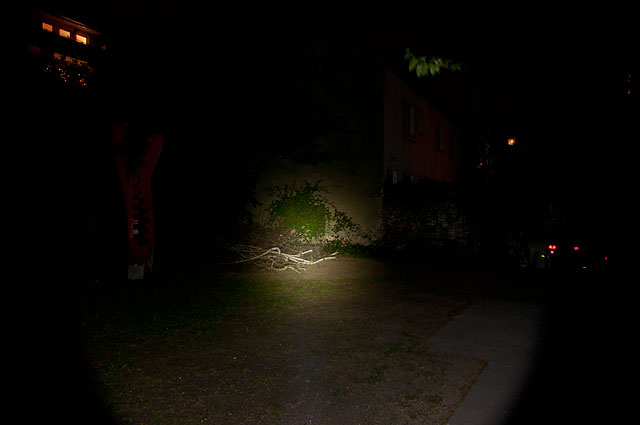

Beamshots - Entfernung zu dem Gestrüpp da hinten etwa 15 Meter, Bilder wieder RAW, gleiche Einstellungen nach jpeg. Die Belichtung habe ich wieder so gewählt, dass die Helligkeit in etwa meinem subjektivem Empfinden entspricht.
Surefire GX2 Pro, 2x CR123, maximale Stufe; Surefire gibt 200 Lumen an:
Nitecore Infilux IFE2 auf High, angegeben 345 Lumen
Surefire C2 (von Overready aufgebohrt), 18650, Solarforce XM-L Drop-in, 3-6V, angegeben mit 820 Lumen
Und das ganze direkt hintereinander:
Fangen wir mal hinten an: Nimmt man die Surefire Angaben, die erfahrungsgemäß eher niedrig angesetzt sind, als Referenz, sind die 820 Lumen des Solarfoce XM-L Drop-in ein bisschen arg optimistisch. Aber ist ist deutlich heller, als die Nitecore und die GX2 Pro. Wäre auch seltsam, wenn nicht.
Verglichen zur GX2 Pro bringt die Nitecore IFE2 sichtbar mehr Licht, vor allem im Spill; die von Nitecore angebenen 345 Lumen halte ich für realistisch. Für meinen Gebrauch - und das ist nunmal in allererster Linie Leuchten im Nahbereich oder bis etwa 10-15m, ist der Beam der Nitecore ein guter Kompromiss. Ein sichtbar hellerer Spot, aber auch außenrum noch viel Licht.
