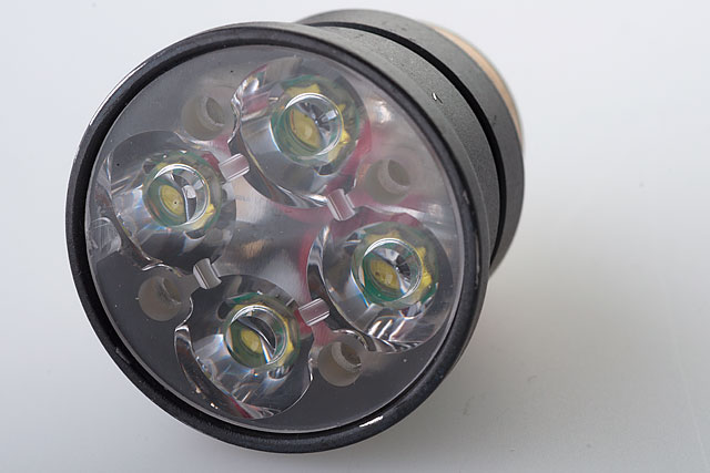

  • 4 XP-G R5 LEDs
  • 3 Modi: Low-Med-High entspricht 0,17A - 1,26A - 4,14A

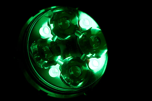

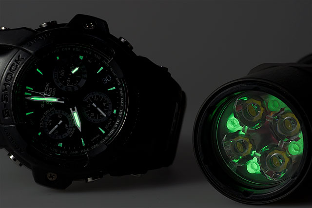

  • 4 grüne Leuchtpömpel - jaja, GITD (Glow In The Dark) heißt das

Vor den einzelnen LEDs ist ein carclo 24mm Quad Optik verbaut (http://www.carclo-optics.com/) Bei cutter electronics gibts einen guten Überblick über die Optiken: http://www.cutter.com.au/products.php?cat=XP-C/E/G+Quad+&+Multi+Lenses

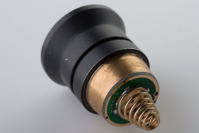

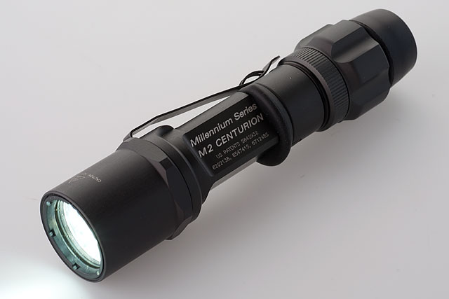

Und so sieht das Modul aus, eingebaut in eine Surefire M2
Modul von vorne:
und von hinten:
Das Modul macht schon einen sehr massiven und sauber verarbeiteten Eindruck; deutlich wertiger, als die Solarfoce Drop-Ins, die ich zum Vergleich habe. Sollte auch so sein, kostet ja beinahe das zehnfache ;)

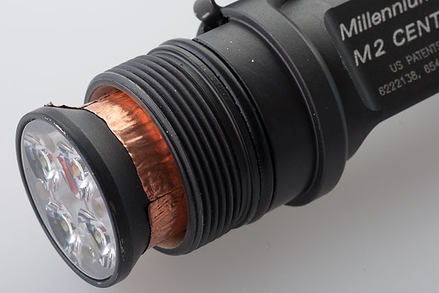

Kopf auf, Drop-in rein, zuschrauben, fertig. Im Prinzip. Und lieber doch nicht ganz so einfach. Das Modul wird logischerweise ziemlich heiss, wenn es längere Zeit auf voller Leistung betrieben wird. Eine möglichst gute Wärmeableitung ist deshalb Pflicht. Ich habe deshalb rund um den Reflektor, aber auch im unteren Bereich um den Treiber herum, Kupferfolie ums Modul gewickelt, das Modul eine stramme Presspassung in der Surefire hatte.
Das funktioniert offenbar recht gut. Die Lampe wird auch nach längerer Betriebszeit am Kopf zwar warm; aber nicht so heiß, dass man den Kopf nicht mehr anfassen könnte. Der Body blieb relativ kühl, so dass nicht der Akku zusätzlich über das Gehäuse erwärmt wird. Das gilt aber nur für die von mir getestete Kombination - in einer Lampe mit anderem Gehäuse (andere Wandstärken, anderes Material) und mit einer anderen Passung kann das ganz anders ausschauen.
So gibt es etwa speziell für den bekannten Solarforce P60 Host eine Variante mit Triple XP-G, also einer LED weniger, weil die Wärmeableitung nicht so gut ist.

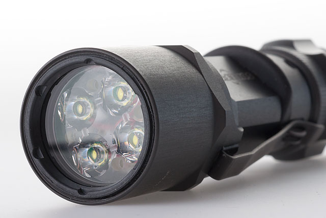

Hier sieht man mal schön die Glühpömpel. Die sind tatsächlich recht hell, wenn die Lampe mal kurz gelaufen ist. Die starke Helligkeit lässt allerdings auch schnell wieder nach.

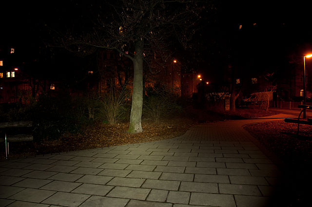

Beamshots
Hier mal ein Beamshot auf eine weiße Wand, Entfernung etwa nen halben Meter. Der Beam ist nicht rund, sondern leicht quadratisch. Aber die einzelnen LEDs strahlen perfekt aufeinander abgestimmt ab. Der Beam ist eine einheitliche Fläche.
Zum Posen ist das Quad XP-G Dropin weniger geeignet, zumindest nicht gegenüber Unbedarften. Aus der Nähe auf eine weiße Wand geleuchtet, gibts einen Beam, bei dem man vielleicht noch von "in der Mitte hell, aussenrum etwas dunkler" reden kann. In der Praxis gibts kein Spot, nur Spill. Das Ding macht Flutlicht. Sonst nichts, das aber hell :D

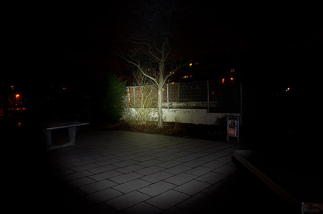

Für die Beamshots musste diesmal der nächste "dunkle" Park auf dem Heimweg von der Kneipe herhalten. Dunkel war mir zu weit weg. Nicht gerade die netteste Ecke nachts in Nürnberg :D, aber gestört hat uns keiner. Will nicht wissen, was die Fußgänger gedacht haben, wer die beiden Typen mit den hellen Lampen sind :steirer:
Als Vergleich hatte ich meine von Laser gemoddete L4 mit MC-E - auch ein Flutlicht. Plus meine Solarfoce mit XM-L Dropin (angegebene 820 Lumen) und meine Jetbeam RRT-0 mit einer CR123 (255 Lumen). Entfernung zum Baum ein paar Meter. "Weit" hat beim Vergleich von Flutlicht Lampen wenig Sinn, dafür sind die nicht gemacht.
Alle Bilder in RAW fotografiert, gleiche Konvertereinstellungen, Weißabgleich fix auf Tageslicht. Die gezeigte Helligkeit entsprach in etwa auch dem Eindruck, den ich vor Ort hatte.

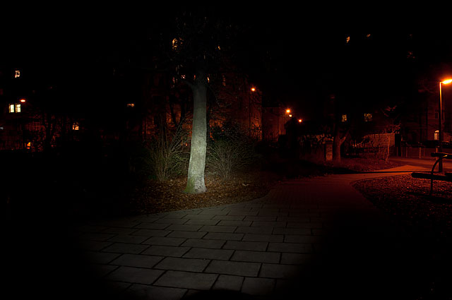

Erstmal die Jetbeam RRT-0 auf High. Macht ordentlich Licht für ein kleines Lämpchen
DSC_3343_Jetbeam_RRT0_high
Dann die Die Solarforce mit XM-L Deutlich sichtbarer Spot, ein bisschen Sidespill

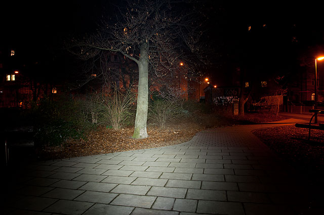

Die Surefire L4 mit MC-E. Reines Flutlicht, deutlich andere Lichtfarbe
Und die Quad XP-G auf "high".Hoppsa :D
Auch auf "Medium" ist die Quad XP-G noch reichlich hell
"Low" genügt immer noch locker, um im Dunklen nicht zu stolpern; aber wie man sieht, ist "low" auch low. Ziemlich sinnvolle Stufen, die das Drop-in hat.

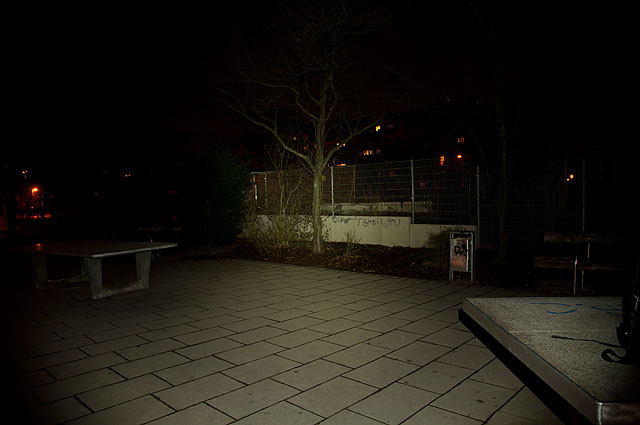

Und einmal in die andere Richtung, zuerst die Solarforce. BTW gute, helle und alltagstaugliche Kombination mit einem schönen Beam - wenn nur das Drop-in mehr als eine Stufe hätte ;):
Und eine Runde Flutlicht - L4 mit MC-E
Das ganze in heller, Quad XP-G auf "high":

Nun ich hab ein Kerberos 5.6A Dropin mir geholt, und ich muß sagen, mein TochLab/Moddo Triple ist hell, im direkten Vergleich ist das 5.6A Quad von Kerberod noch heller, da braucht man gar nix messen das sieht man einfach so. Betrieben wird meine Lampe mit einem McClicky.
Ich habe mein Kerberos Dropin mit Alufolie umwickelt, und in den Lamepenbody gepreßt, und hatte eine recht gute Wärmeableitung, sprich der obere Lampenteil war recht warm.
