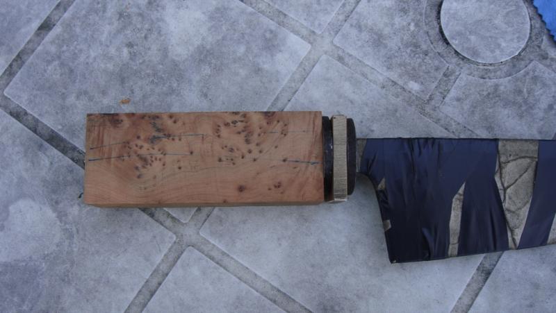

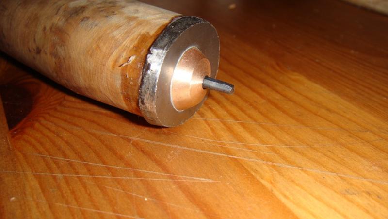

So, komm gerade aus der Werkstatt und hab heute im Laufe des Tages ein paar Fotos gemacht. Unter Anderen von einem Küchenmesser an dem ich gerade arbeite...
Da ich jetzt eh ein paar Fotos vom Entstehungsprozesses habe, kann ich sie euch auch gleich zeigen:ahaa:
Das "Klein" in der Überschrift bezieht sich eher auf des Preview/Making of als auf das Küchenmesser. Jenes ist mit seinen knapp 240mm Klingenlänge gar nicht mal so klein. Das Making of beginnt allerdings mit dem Griff, Bilder von der Entstehung der Klinge hab ich leider nicht...

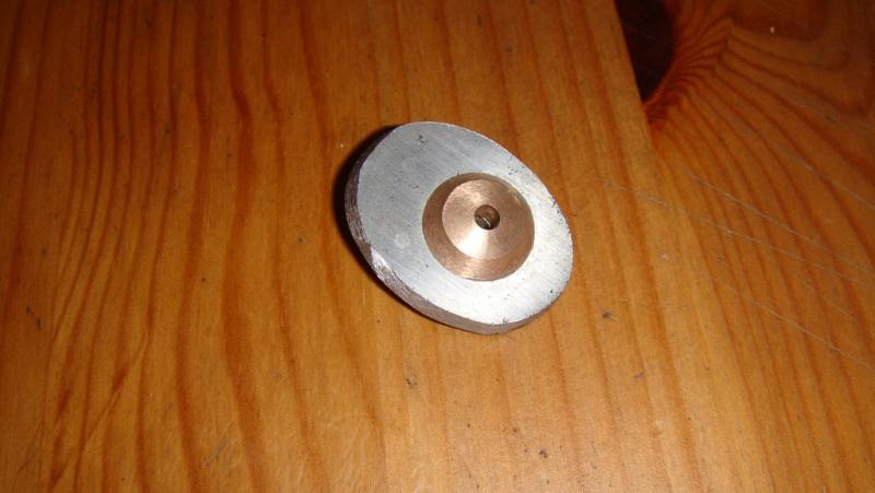

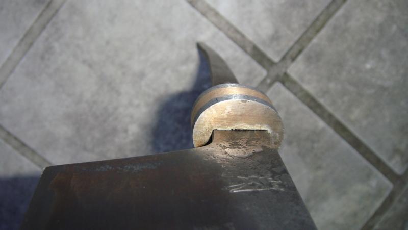

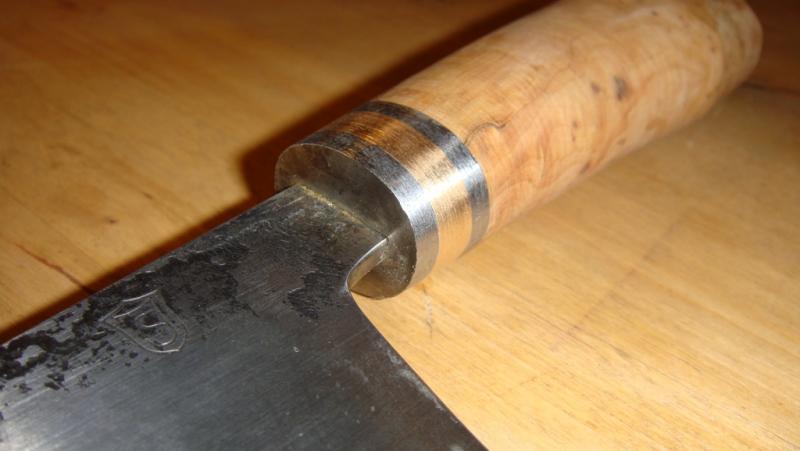

Klinge 3-Lagen mit Schneidlage aus 1.2519 und Seitenlagen aus 1.2767. Die "Zwinge" ist aus Puddeleisen und Lagerbronze mit Pins aus V2a. Das ganze Paket ist verlötet (200 Grad Lot). Das Holz ist Französischer Maser-Wacholder...
Mehr Daten gibt es, wenn das Messer fertig ist.
Viel Spass beim Gucken!
Gruß Jannis

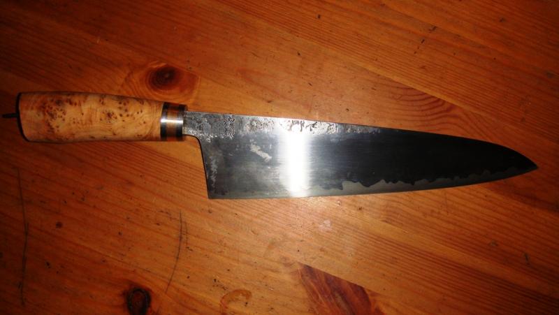

So, das Messer ist jetzt soweit Fertig. Ein paar Kleinigkeiten müssen nochmal überarbeitet werden aber sonst bin ich recht zufrieden...
Leider ist die Klinge wieder etwas fleckig geworden, obwohl ich sie geölt und in Papier eingeschlagen hatte. Jetzt muss ich sie nochmal finishen...
Morgen stell ich das Messer nochmal mit besseren Fotos in die Galerie, hier ein kleiner Vorgeschmack...
Gruß Jannis

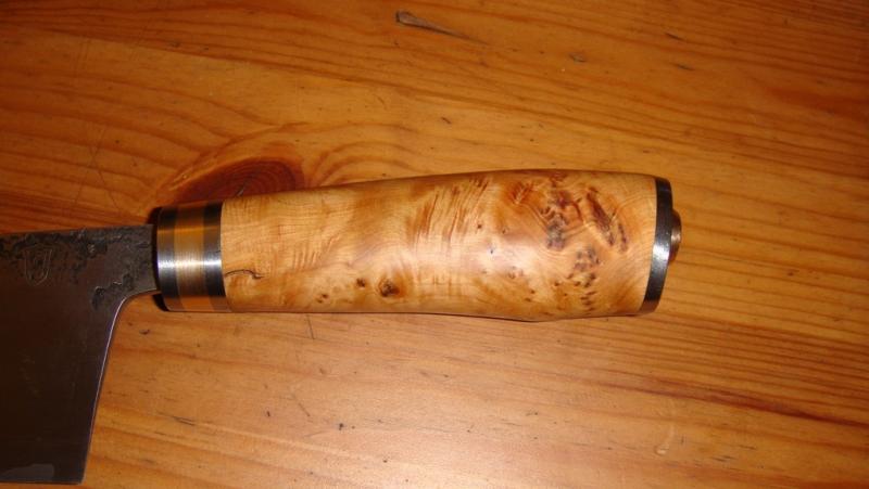

Sehr schönes Messer, danke fürs Zeigen.
Kannst Du etwas sagen wie Du das Durchgangsloch durch den Holzgriff gemacht hast ?
Hi Leute,
Klar, ich hab mir irgendwann mal einen extra langen Bohrer 4mm gekauft. Den benutz ich aber gar nicht:irre: Bei Griffholzblöcken mit ca. 120mm Länge bohrt der Bohrer bei mir immer schief. Also, ich zeichne von Außen den Verlauf der Angel an und bohre dann mit nem ralativ kräftigen 5mm Bohrer von beiden Seiten ins Holz. Oben, da wo die Angel dicker ist, bohr ich meist zwei Löcher direkt nebeneinander, die tiefer im Griff dann zusammenlaufen. Die Feinheiten werden dann mit der Nadelfeile ausgearbeitet. Wenn du es besonders schnell haben willst, kannst du auch den Bohrer vorsichtig als eine Art Fräser benutzen und so seitlich etwas Material wegnehmen. Muss man aber sehr vorsichtig sein, abgebrochene Bohrer sind nicht ungefährlich;)
