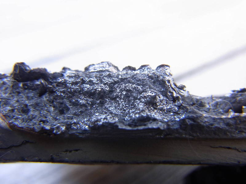

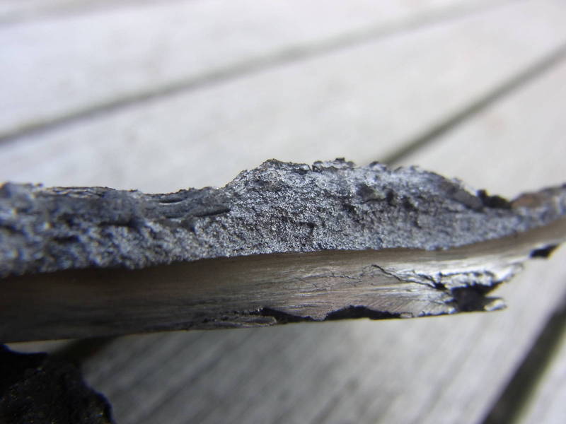

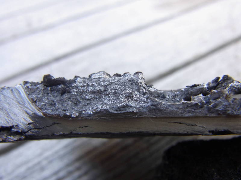

Ja, Herbert, so in etwa hatte ich das gedacht, Haasi hatte im oben verlinkten thread auch schon einige Punkte genannt.
Wie schon geschrieben, es wird kaum für jeden machbar sein, alle wirklich relevanten Daten auftreiben zu können, wenn man den Stahl nicht selbst verarbeitet hat. Wenn aber eine Sammlung zusammengekommen sein sollte, die mit den wirklich bekannten Daten + Bildern ergänzt ist, sollte man sich damit zumindest rein nach äugischer Beurteilung helfen, bzw. einen Bruch halbwegs sicher(er) einschätzen können.
Ich habe gerade eben mal einige Probebilder gemacht, leider hat es mit dem Licht nicht so gut funktioniert.
Als Beispiel, was ich dazu in Kurzform mitteilen würde:
1. 1.2552, 7mm am Rücken, zweimal gehärtet, einmal zu niedrige Temperatur wegen falscher Ofenjustierung, angelassene Härte war vorher ca. 54 HRC, danach mit korrekter Temperatur bei 860°C in warmem Öl abgeschreckt.
Deine Ergänzung dazu wäre:
- Anlieferungszustand (Forumssammelbestellung bei Ravne Metal vor einigen Jahren):
Weichgeglüht, Walzhaut teilweise vorhanden
2. Ofenhärtung im Elektroofen, aufgewärmt von Raumtemperatur bis Austenitisierung ca. 1,5h - ca. 3-5min Haltezeit
Schliff am BS, teilweise Tellerschleifer mit Zwischenkühlung im Wassereimer.
4. Brucherzeugung:
Bruch 1 (roter Kreis) mittels Kältespray (~ -70°C) aus ca. 70°C Körpertemperatur punktuell aufgesprüht, sichelförmiger Riss von ca. D8 mit scharfem "Klick"
Bruch 2 und 3 mittels gezielter Hammerschläge über Ambosskante bei Raumtemperatur im abgekühlten Zustand.
So ^ in etwa ? Das wäre dann sowas wie eine Mindestangabe, um es sortiert sammeln zu können. Ergänzungen oder Verbesserungen dazu ?
Richtig wissenschaftlich wird es damit nicht, aber strukturiert.
Gibt es noch spezielle Tips, wie man diese Bruchflächen einfach und sicher belichten und positionieren kann ? Mein AF hat da nicht mitgespielt, obwohl verschiedene Belichtungsmodi probiert hatte... Reichen solche Bilder, um etwas beurteilen zu können ?
Gruß Andreas

AW: "Bruchbildgalerie" - was sollte enthalten sein ?
Hallo Zusammen,
ich finde die Idee hervorragend. Eine Sammlung von Bruchbildern mit den entsprechenden Daten ist Gold wert. Hiervon träumt die Industrie schon lange :)
Anhand der makroskopischen Aufnahmen lassen sich eine Menge Rückschlüsse auf die Art des Bruches schließen. Eine gute Bildqualität vorausgesetzt kann man erkennen, ob die Bruchfläche oxidiert ist, wo der Bruchausgang liegt, ob ein trans-, interkristalliner- oder Mischbruch vorliegt, was möglicherweise Rückschlüsse auf die Korngröße oder möglicherweise verwendete Temperaturen zulässt.
Welche Angaben hierzu erforderlich sind, wurde ja bereits erwähnt.
Falls es von Interesse ist, könnte ich elektronenmikroskopische Bruchbilder beisteuern. Das ist zwar sehr ins Detail gegangen, dennoch könnte ein Verständniss für allgemeine Bruchmechanik, sowie das Zusammenspiel zwischen Gefüge und Bruch erstellt werden. Gerne bin ich bereit, Bruchflächen in meiner Freizeit elektronenmikroskopisch zu analysieren und zu bewerten - je nach verfügbarer Zeit :)
Meine Erfahrung ist, dass Theorie und Praxis hier doch sehr nahe bei einander liegen.
Lieber Grüße
Matthias
@ Luftauge,
deine Bilder sind in der Qualität für eine erste Einschätzung völlig ausreichend.
Bei deinem dargestellten Bruch ergibt sich direkt die Frage, warum Teile des Bruchs, die hier im Bereich des Bruchausgangs vorliegen, oxidiert, ja sogar von massiver Rotrostbildung betroffen sind??
Matthias
Hehe, gute Frage. Ich kann sie nicht beantworten.
Meine Bilder sollten eigentlich nur als Beispiel und Ermutigung dienen, einfach mal solche Bilder zu versuchen. Gekrümmte Flächen sind nicht ganz einfach ohne Tiefenschärfe einer DSLR, wie ich feststellen musste. Wenn aber solche Bilder aus einer Kompaktcamera aussagekräftig sind, kommen evtl. noch mehr zusammen.
Soll hier auch nicht an Details meiner Bruchflächen diskutiert werden ;) Wenn Herberts Punkte und die anderen Punkte aufgelistet ausreichen, könnte man direkt einsteigen, die Reihenfolge der Auflistung lässt sich sicher problemlos finden.
M.E. wichtiger für eine derartige Galerie wäre:
- Wie und mit welcher Lichtquelle beleuchtet und positioniert man idealerweise/günstigerweise ohne höherwertige Ausstattung ?
- entrosten, reinigen, markieren auffälliger Punkte oder besser nicht ? ...
solche Dinge wollte ich gern hier aufzählen lassen, damit man vergleichbare Bilder sammeln kann.
Gruß Andreas
Die Bruchflächen sollten möglichst frisch dokumentiert werden und auf jedenfall entfettet, falls in Öl gehärtet. Fettreste auf der Bruchfläche sehen aus wie eine Oxidation, sind also dunkler. Eine Oxidation der Bruchfläche kann Aufschluss darüber geben, wann der Anriss entstanden ist.
Im Streiflicht sind unter Umständen die Bruchverlaufslinien erkennbar, was die Lokalisation des Bruchausgangs leichter macht.
Keinesfalls entrosten.
Die Markierung auffäliger Punkte ist sicher von Vorteil.
Eine Übersichtsaufnahme über die Stelle des Bruchs ist sicher auch von Vorteil. Ebenfalls die Struktur der Oberfläche im Bereich des Bruches (grob überschliffen, poliert etc.)
Matthias

Hier hab ich ein größeres Stück Wootz, das ich zerbrochen habe, weil ich wissen wollte, wie der Bruch aussieht.
Das Stück bildete beim Geradeschmieden innen einen Riss, der sich weiter fortpflanzte. Kurz unter die 50to Presse, rechts und links eine Schraube und in der Mitte eine, dann drücken, bis es bricht.
Kann mir jemand sagen, ob das Gefüge gut oder schlecht ist? Es fand keine Wärmebehandlung statt, d.h. nach dem Schmieden wurden es einfach auf den Boden gelegt, um dort Abzukühlen.
