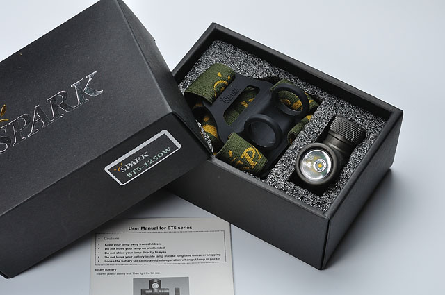

Getestet werden im Folgenden 2 Stirnlampen von Spark:
Getestet habe ich die Lampen mit handelsüblichen AA Alkali-Batterien.

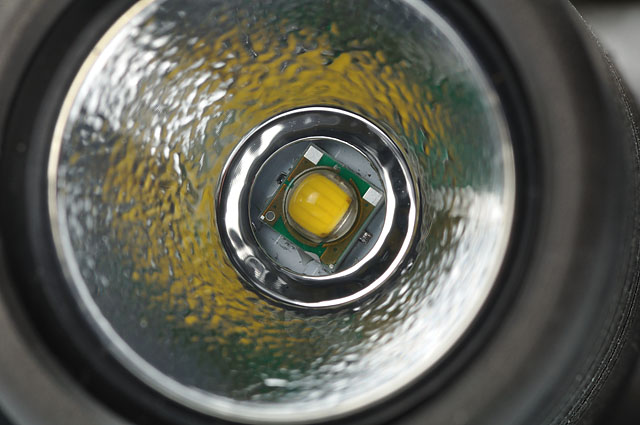

Beide Lampen haben einen OP Reflektor (leicht strukturiert zur besseren Lichtverteilung).

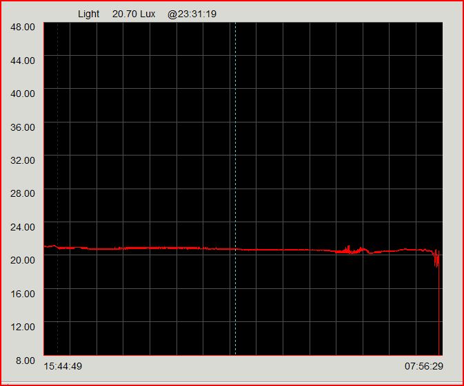

Laufzeiten:
Max = 125 Lumen - 2 Stunden
Med = 32 Lumen - 15 Stunden
Min = 5 Lumen – 3 Tage
SPARK ST5-150CW mit einer CREE XPG R5 LED Lichtfarbe = Cool White
Laufzeiten:
Max = 150 Lumen – 2 Stunden
Med = 40 Lumen – 15 Stunden
Min = 6 Lumen – 3 Tage

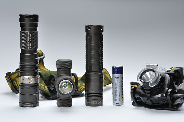

Gewicht incl. Batterie (ohne Kopfband) = 41 Gramm
(Batteriekörper )Breite = 58mm, (Lampenkörper) Länge = 42mm
Max. Durchmesser des Batteriekörpers = 20mm
Durchmesser des Lampenkörpers = 24mm
Max. Durchmesser des Reflektors innen = 16mm
Größenvergleich (v.L. Jetbeam RRT0, Spark ST5, Sunwayman V10A, AA Batterie, Fenix HP10)

LED und Reflektor

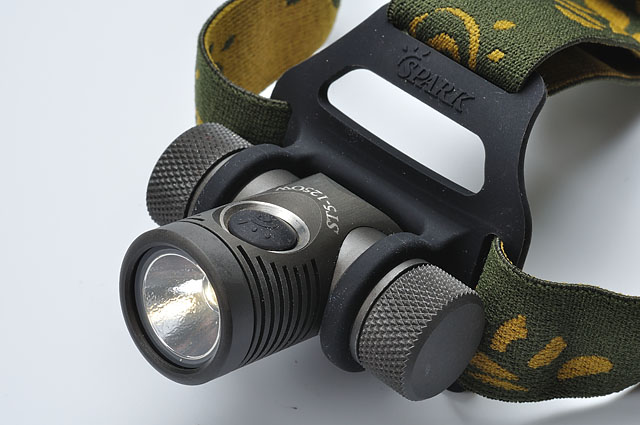

Spark ST5 mit Halterung und Stirnband
Beim Test stellte sich heraus, dass die Lampe fast etwas zu locker in der Halterung am Stirnband sitzt. Jogger und andere Personen die sich heftiger bewegen, müssen die Lampe wohl öfter nachjustieren da sie sich leicht verstellt. Der Schwerpunkt liegt etwas weit vorne, so dass die Lampe nur noch den Boden beleuchtet, wenn der Lampenkopf sich senkt.
Info: Wird von Spark bei der nächsten Produktionserie verbessert.
Eine Profilierung am Ende des Lampenkörpers und an der Halterung der Lampe könnten hier Abhilfe schaffen.

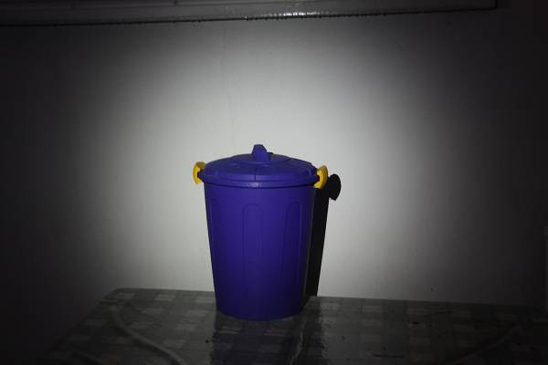

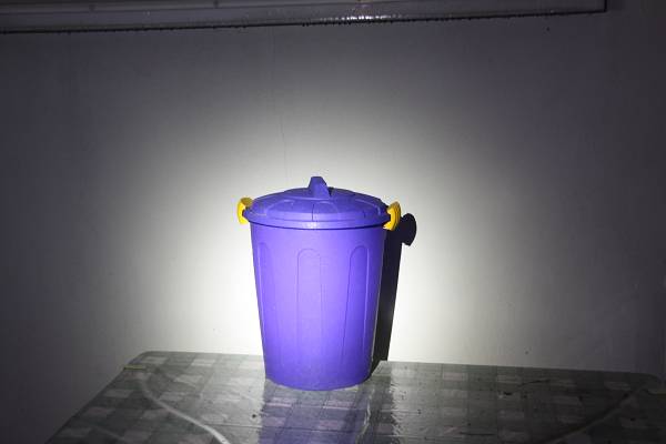

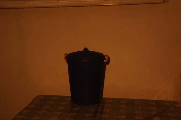

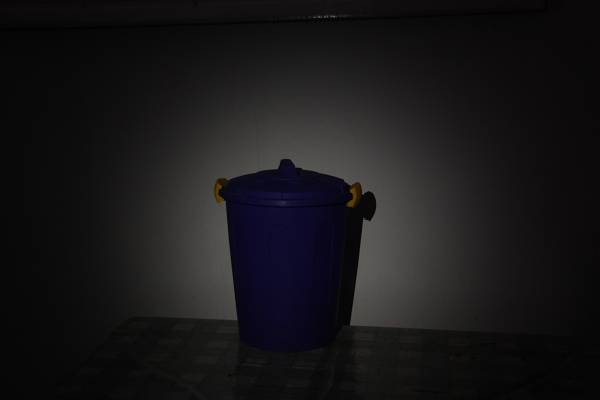

5. Beamshots, Leistung, Lichtverteilung
Entfernung ca. 2,5 Meter. Kammeraeinstellung bei allen Bildern gleich!
Vergleichsbild mit einer Kerze an Stelle der Lampe
Vergleichsbild einer Fenix HL20, 4 Lumen laut Hersteller
SPARK ST5-125OW Min, 5 Lumen laut Hersteller / mitgelieferten Anleitung
SPARK ST5-150CW Min, 6 Lumen laut Hersteller / mitgelieferten Anleitung
Der Beam der Lampen ist angenehm weich. In der Mitte ist der Spot schon recht groß und wird dann zum Rand des Lichtkegels immer dunkler.
Bei maximaler Helligkeit konnte ich bis in 30Meter Entfernung alles gut zu erkennen.
Die kleinste Stufe ist für den Nahbereich, in dunkeln Räumen ST5-OW bis ca.2 Meter , ST5-CW bis ca. 3-4 Meter. Meiner Meinung nach ideal in Räumen und Arbeiten im Nahbereich. Man blendet sich nicht selbst bei völliger Dunkelheit.
Draußen - bei Mondlicht - ist die niedrigste Stufe recht schwach, zum Wandern ist die zweite Stufe (Med) ein Muss, um gut sehen zu können.
Der Beam der Lampe ist nicht auf Reichweite, sondern eher auf eine gleichmäßige Ausleuchtung ausgelegt; mit etwas Spot.
Anmerkung:
Was das Min angeht bin ich mit den 5 Lumen der ST5-OW schon etwas am Rätseln.
Verglichen mit der Zebralight SC50w, die fast die gleiche Lichtfarbe hat, ist die Spark dunkler als die Stufe mit 4,4 Lumen der Zebralight. Jedoch nur wenig heller als die 0,6 Lumen Stufe.
Subjektiv würde ich die Spark ST5-OW höchstens in der Mitte einordnen.
Dies ist mir aufgefallen als ich die SPARK ST5-OW bei völliger Dunkelheit auf kleinster Stufe ausprobiert habe.
Auch im Vergleich zur Fenix HL20 erscheinen mir die 5 Lumen der ST5-125OW sehr optimistisch.

Als Zubehör wird das Stirnband mitgeliefert.
Anscheinend habe ich einen Dickkopf, denn bei mir genügte die Länge der Bänder nicht aus um die Lampe sicher auf meinem Kopf zu befestigen. Gerade das obere Band war zu kurz so das sich die Lampe samt Band immer nach oben von meinem Kopf abstreifte. Der Zug des elastischen Bandes war zu groß trotz maximal eingestellter Länge.
Das gleiche Problem hatte ich bei anderen Kopflampen auch schon öfter. Da würden einige Zentimeter mehr Länge ausreichen um dieses Problem zu beheben. Kürzer einstellen kann man immer noch.
7. Preis/Leistung
Für den Preis eine gut verarbeitete Lampe. Kleine Abzüge würde ich jedoch der Befestigung am Kopfband geben.
8. Fazit, persönliche (!) Beurteilung
Wirklich schöne Lampen mit einem Beam (Lichtverteilung) die mir persönlich sehr gut gefällt.
Bei der Befestigung am Stirnband müsste der Hersteller sich noch etwas Gedanken machen damit sich die Lampe, in ihrer Halterung am Stirnband, nicht so leicht verstellen kann. Bei mir genügte es einige Male etwas heftiger mit dem Kopf zu nicken - dann hatte sich die Lampe verstellt.
Info: Der Silikonhalter wird von Spark bei der nächsten Produktionsserie verbessert.
