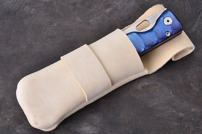

Tim liefert die Messer mit einem Hirschledertäschchen aus -finde ich eine sehr hübsche Idee. Fühlt sich gut an, schützt das Messer und hat mehr Charme als ein 0815 Zippercase. Gibts natürlich bei Tim auch einzeln zu kaufen.

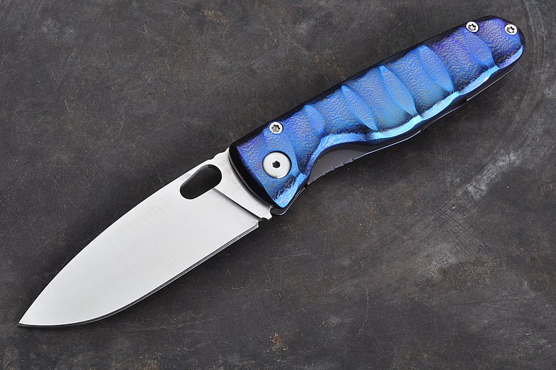

Zsolt Ocean Star
Und jetzt das Ensemble mit zweimal Titan :D Wieder eine recht praxistaugliche Klinge, 90mm lang, 4mm dick, Flachschliff. Dahinter zweimal 6mm Titanplatinen, Framelock. Macht 200 Gramm. Aufbau, Verarbeitung wie gehabt. Wie schon eingangs geschrieben, jetzt wirds mir langsam zu üppig ;) Der Folder liegt aber gut in der Hand, die tiefen Grooves in den Platinen fühlen sich angenehm an und geben genug Grip.
Beide Platinen sind blau hitzegefärtbt, die Innenseite sandgestrahlt.
