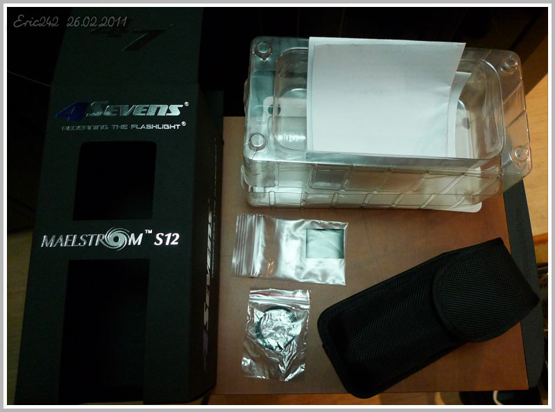

An Zubehör wird neben zwei Ersatz O-Ringen und der Anleitung auch ein Holster mitgeliefert. Bei der ersten Charge, zu der meine Lampe gehört, war auch ein Lanyard dabei. Es handelt sich um das übliche, helle, eher billige Lanyard, das 4sevens seinen Lampen beifügt. Da die S12 allerdings nicht über die Möglichkeit zur Anbringung eines Lanyards verfügt, wird es künftig nicht mehr mitgeliefert. Außerdem war noch ein kleiner Filzaufkleber dabei, mit dem man den Knopf des Holster auf der Innenseite abkleben kann. Laut dem beigefügten Hinweiszettel kann es, wenn man die Lampe schnell und ruckartig aus dem Holster zieht, zu leichten Kratzern in der Beschichtung kommen. Der beigefügte Aufkleber reicht bei mir für ca. drei solcher Knöpfe. Erwähnenswert ist auf jeden Fall, dass die S12 ohne einen Akku ausgeliefert wird. Diesen kann man für $14.95 dazu erwerben.

Abschließend noch einige Bilder der Verpackung und des Zubehörs:
