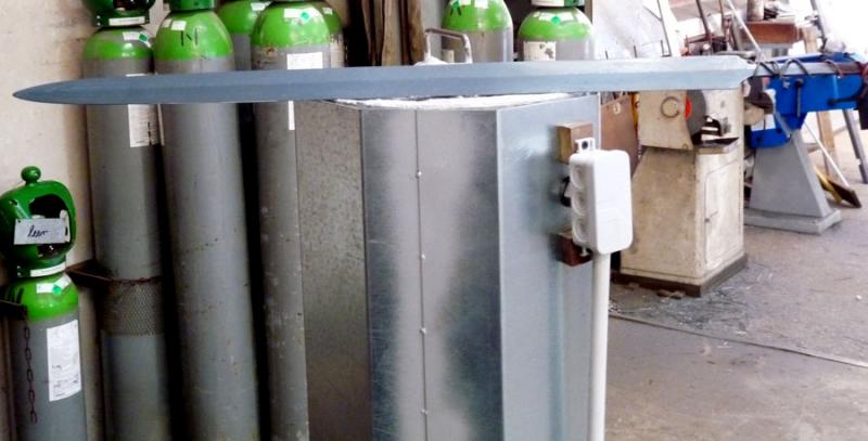

Alle Anerkennung!
Da Du das Mantelrohr selbst gebaut hast, vermute ich, daß Deine Dämmung mindestens eine Lage mehr hat als der Ofen in der Anleitung. Wie genau läßt sich die Temperatur regeln?

Tolle Sache Dietmar!!!:super::super:
Welchen Rohrdurchmesser Draht etc. hast du jetzt verwendet, rück mal ein paar Daten raus!!!

Hallo, das Thermoelement, der Fühler und das Relais sind von Conrad.
Das Mantelrohr hat einen Innendurchmesser von 60 mm und ist 1300 mm
lang. Der Kanthaldraht hat einen dm von 1,5 mm und ist ca. 15 m lang.
Das sind ungefähr 1,85 KW. Die Drahtenden des Heizdrahtes habe ich verdrillt, damit die Wärme im Übergangsbereich nicht so hoch ist. Die Anschlüsse wurden mit den guten alten Porzellanlüsterklemmen ausgeführt. Die Durchführungen nach außen sind mit Keramikröhrchen vom Luftgewehrschießen ausgekleidete Drehteile aus Pertinax.

@Dietmar
Da haben wir ja noch was zu bereden im Mai,wie Heiß wird das Teil Außen ?,mal sehen ob sich mein Gedanke umsetzen läßt,das spart Wolle und dürfte noch besser Isolieren und für das Umsetzen dürftest du die Mittel ja haben.
hast du den Kanthal Draht wie in der Anleitung welche du referenziert hast auch mit Magnesium-Aluminiumoxid bedeckt?
Wenn ja woher hast du das Aluminiumoxid, weil das kommt mir doch recht teuer vor! Wieviel hast davon benötigt?
Wie teuer war das Mantelrohr und wo hast du das bestellt?
Bez. Keramikwolle: hast du die bei Schuba bestellt?
Sorry für die vielen Fragen, aber dieser Aufbau ist genau das was ich gesucht habe.
Danke!
Mfg
Peter
Hallo, bei 750° C Glühtemperatur habe ich lediglich einen handwarmen Außenmantel. Den Draht habe ich mit Feuerfestmörtel verschmiert.
Die Keramikwolle hatte ich noch da. Frage bei Peter Abel. Wenn das Keramikrohr gemeint war, dann nach "Pythagorasrohr" googeln.
Der Preis war, denke ich, bei 350,00 €
Gruß Dietmar

Hallo Dietmar,
bist du sicher das du einen 1,5mm Draht verwendet hast?
Weil der spez. Widerstand vom 1,5mm Kanthal A1 beträgt 0,787Ohm/m und bei 230V ergibt das bei 15m Länge eine Leistung von P=U²/R --> P=230²/11,805 --> P=4481W :staun:
Deshalb hat der Kollege von deinem Referenzlink einen 1,0mm Draht genommen welcher einen Widerstand von 1,77Ohm/m hat; egibt bei 15m Länge P=1992W.
MfG
Peter
Hallo Peter, ich habe auf Deine Nachricht hin nochmal nachgesehen. Es sind nicht 15,0 sondern 25,0 m. Und es sind nicht 1,85 kw sondern 2,5 kw. Die Drahtstärke stimmt aber. Schön wenn jemand aufpaßt, so können Fehler beim Nachbauen vermieden werden. Gruß Dietmar
