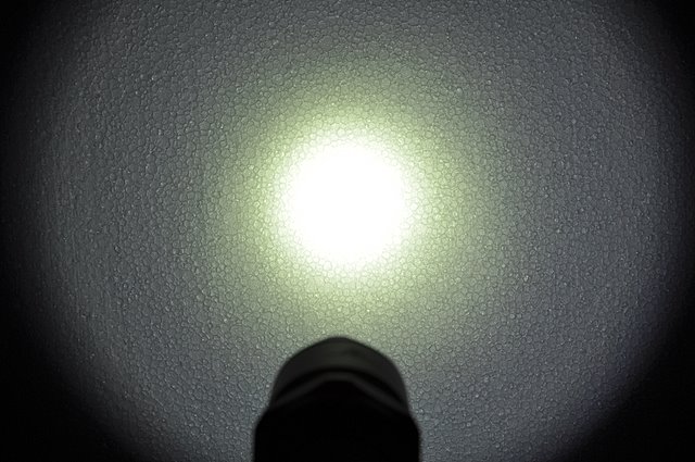

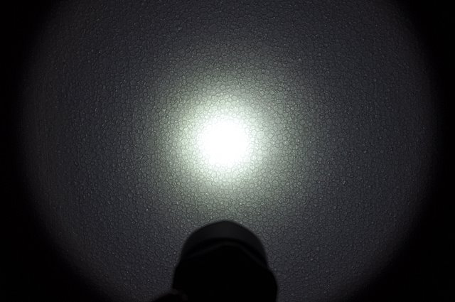

Beamshots auf einen Aufheller - Fotodeutsch für Styroporplatte :) , Entfernung circa 50cm, Weißabgleich Tageslicht, ISO 200, f/16, 1/60 Sekunde.

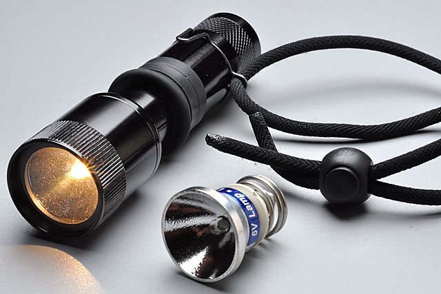

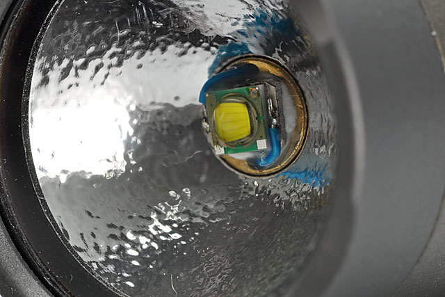

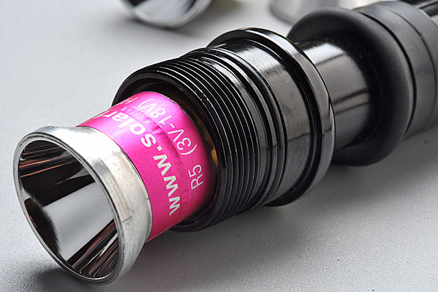

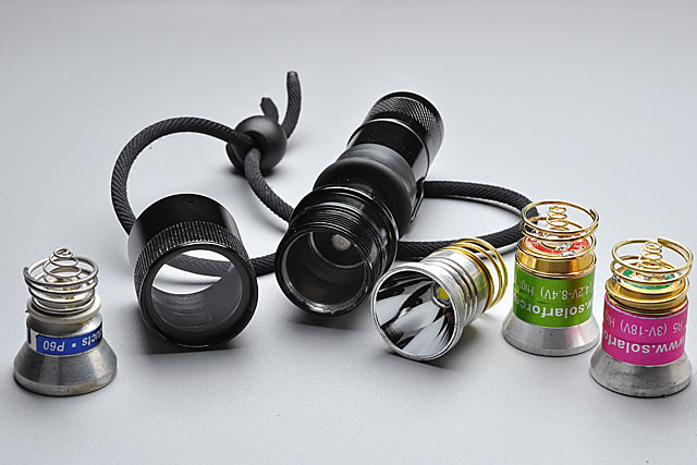

Im günstigsten Fall tauscht man einfach den Brenner gegen eine LED aus. Brenner raus, LED rein, fertig. So wie mit meiner ollen Surefire 6Z. Das da ist das Ding:
Wie in vielen anderen Surefire Lampen auch, wird für die 6Z ein P60 Brenner verwendet. Das Dingens mit dem blauen Ring rechts im Bild. Betrieben wird die 6Z mit 2 Stück CR123 Batterien, also mit einer Spannung von 6V. Will ich den Brenner tauschen, brauche ich infolgedessen ein LED Modul, das mechanisch passt, und dessen Treiber (die elektronische Steuerung der LED) mit den 6V zurechtkommt. Gibts :steirer: Zum Beispiel von Solarforce (http://www.solarforce-sales.com/). Und so sehen die LED Module aus, auf der linken Seite der Original Xenon Brenner der Surefire:
Wie man schon auf den Bildern erkennt, bauen die LED Module unterhalb des Reflektors etwas höher. Sie passen aber trotzdem (kein Wunder, die sind ja explizit als Ersatz für P60 Brenner gedacht). Damit das Modul in die 6Z passt, zieht man einfach die äußere Feder vom Modul. Brenner raus, LED rein:
Wie man auf dem Modul lesen kann, habe ich eins ausgewählt, das für einen Spannungsbereich von 3V-18V ausgelegt ist. Passt also zu den 6V meiner 6Z. Oder eben auch für Lampen, die mit 3 Stück CR123 betrieben werden (9V), oder 18650 Akku (3,7V), oder 2Stück 18650 usw. Das können Surefire Lampen sein. Oder eben Lampen anderer Hersteller, in deren Köpfe ein P60 Brenner - und damit auch das LED Modul - passt. Und schwupps wurde aus meiner alten Surefire 6Z eine LED Lampe:

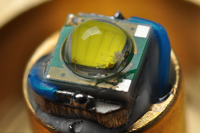

Ableitung der Wärme: Hochleistungs LEDs werden heiß! Das Dingens, dass ich in diesem Beitrag gezeigt und in die 6Z eingebaut habe, ist eine Cree XPG R5 und wird von Solarforce mit 320 Lumen angegeben. Das ist nicht Highend, die Lumenangaben sind auch nur theoretisch - aber Fakt ist, das Ding ist hell. Und wird warm. Alte Surefires sind aber nicht dafür gebaut, die Abwärme einer LED nach außen zu transportieren. Etwa 85% der Wärmeleistung entsteht bei einem LED Modul am Emitter. Um die Wärme abzuleiten sind die Emitter mehr oder weniger sorgfältig mit einen Kühlkörper verbunden - das ist das massive Metallteil hinter dem Reflektor. Die Wärme entsteht also in der Lampe und muss da ja irgendwie raus. Da zwischen Modul und Lampengehäuse aber reichlich Luft ist, gibt es kaum Wärmeübertragung nach außen auf das Gehäuse. Bei dem von mir verwendeten Modul und so wie ich die Lampe verwende (!) - nämlich nicht im Dauerbetrieb - vernachlässige ich das mal. Wer sicher gehen möchte, muss sich um einen Wärmeübergang von Led Modul zu Lampenkörper kümmern. Etwa, indem man das Modul mit mehreren Lagen Alu- oder Kuperfolie umwickelt, so daß man eine Presspassung zum Gehäuse hat.
Bei einer Lexan-, also Kunststoffscheibe, vorne im Kopf (wie bei meiner 6Z) sollte man auch drauf aufpassen, dass eventuell aufretende Hitze die Scheibe nicht zerstört.
Oder andersherum: Spielen und probieren mit drop-ins macht auch dann Laune, wenn man nicht das hellste und heißeste Ding kauft das es gerade gibt. Und dann in einer dafür ungeeigneten Lampe quält. Denn lang oder kurzfristig, je nachdem, geht die nicht abgeleitete Hitze auf die Lebensdauer der LED.
Welche Lampen kann man so einfach aufrüsten: Im Prinzip alle, die mit einem P60 Brenner betrieben werden (Surefire 6P, 9P, G2, 6Z...). Wahrscheinlich gibts wieder irgendwelche Lampen, wo das dann doch nicht so einfach klappt, weil irgendwas im Lauf der Serie geändert wurde. Oder ein drop-in ist nen Millimeter zu dick, zu kurz zu lang oder sonstwas. Fragt einfach hier im Forum nach, wenn ihr unsicher seit. Aber bitte in einem extra thread - hier gehts um Grundsätzliches. WICHTIG! Passt auf den geeigneten Spannungsbereich auf! (sage ich heute noch öfter).

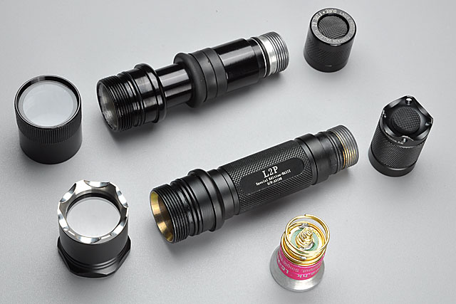

Der Host - Solarfoce L2P und Legolampe

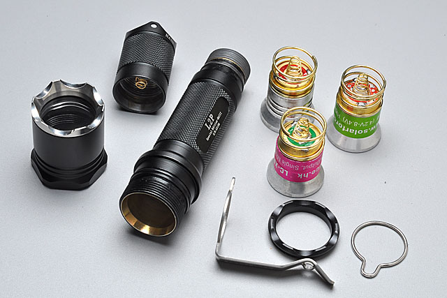

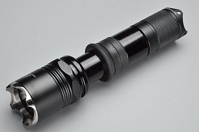

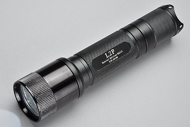

Und weil ich eh schon bei Solarforce bestellt habe, kam eben noch ein Host aus Honkong hier an. "Host" bedeutet nichts anderes, als ein nackiges Lampengehäuse - in dem Fall samt Kopf und Schalter. Ohne LED, ohne irgendwelche Elektronik. Fläschleidboddie sacht man da dazu: http://www.solarforce-sales.com/product.php?t=FB
In meinem Fall eine Solarfoce L2P, HAIII hart anodisiert, Tubus geeignet für 2 Stück CR123 Batterien oder einem 18650 Akku. Dazu noch ein lustiger Plätzchenstecher, den man anstelle des serienmäßigen Rings an den Kopf schrauben kann. Hosenclip, Lanyardring. Und eben ein paar drop-ins. Schalter ist ein Forwardklicky, leicht Drücken für Momentlicht, durchdrücken für Dauerlicht.
So ein Host ist recht nett zum Spielen, weil:
1. Passen alle möglichen P60 kompatiblem drop-ins in den Kopf
2. Und weil Solarfoce nicht nur das Design von Surefire mehr oder weniger geklaut, sondern auch gleich alle wichtigen Maße/Gewindemaße übernommen hat, kann man lustig drauflos montieren.
So sieht die zusammengebaute Solarfoce L2P aus:

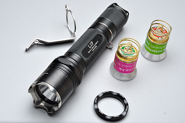

Und hier zum Basteln. Einzelteile:
Surefire Tubus, Solarforce Kopf und Schalter (und das nächste mal drehe ich den Kopf auch ganz auf den Tubus :). Passt, habs gerade nochmal probiert)
Surfire Kopf, Solarforce Tubus und Solarforce Schalter
Warum macht man das.
1. Weils schee iss :steirer:
2. Wenn einen der alte tacswitch der Surefire nervt, kann man mit dem Solarforce Schalter günstig und ohne basteln zu müssen einen normalen Forward Klicky an die Lampe montieren. Zum Beispiel. Oder man baut an eine Surefire, die man mag einen anderen Kopf. usw.
3. Mit einem anderen Tubus macht man eine Lampe, in die nur CR123 passen, 18650 tauglich; usw.
Wichtig! Beim Basteln mit Lampen und drop-ins immer auf die Spannung aufpassen! Ein 3V bis 6V drop-in passt eben nur zu 1x oder 2X CR123 oder einem 18650 Akku. Für 2X 18650 = 7,4V braucht es einen anderen Spannungsbereich. Also erst überlegen, womit man die Lampe betreiben möchte; und dann ein drop-in kaufen, das zu der Spannung passt. Hab ich, glaube ich, schon mal erwähnt.
BTW: Haptik und Verarbeitung der Solarforce sind top. Finish sauber, satt laufende Gewinde, ordentliche Wandstärke, der Klicky drückt sich knackig. Das ganze Ding macht einen sehr hochwertigen Eindruck und fühlt sich auch so an. Von "billich" keine Spur.

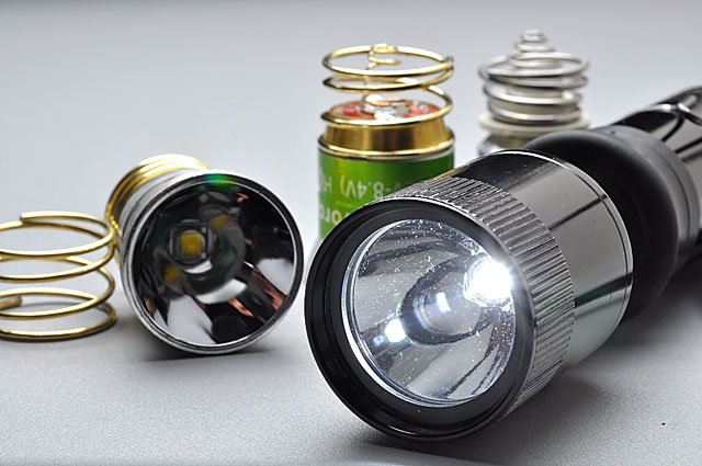

Solarfoce drop-ins "Beamshots"

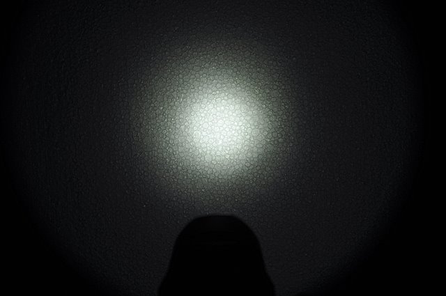

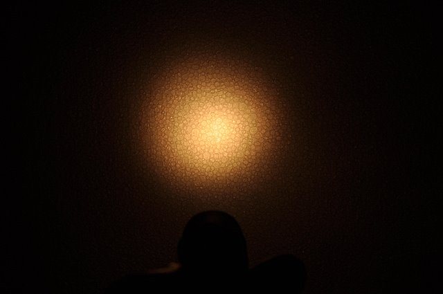

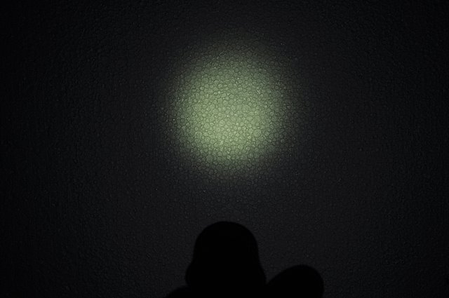

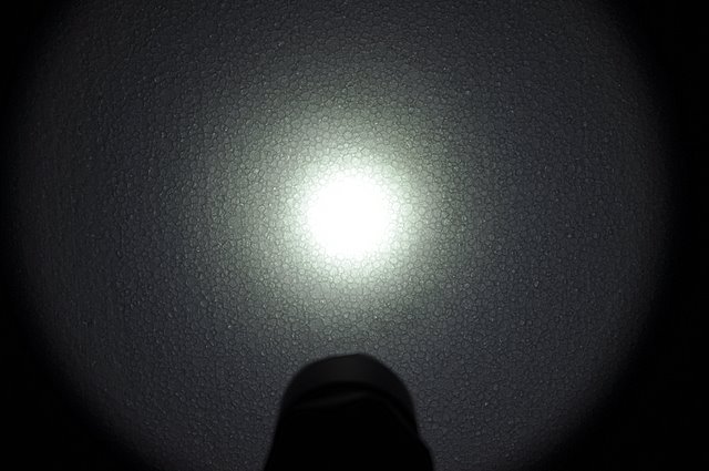

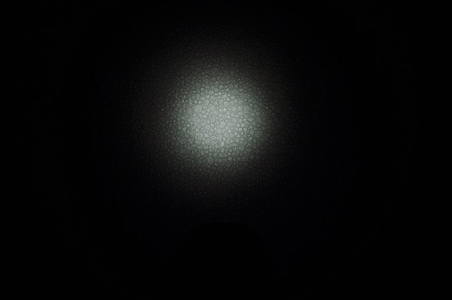

Keine sehr aussagekräftigen Beamshots, ich weiß ;). Aber man kann einigermaßen vergleichen. Host war die Solarforce, betrieben mit 1x 18650, wenn nicht anders angegeben.
LC-XP G R5; 3V-18V; angegebene 320 Lumen
XM-L, 3V-6V; angegebene 820 Lumen (stimmt von vorne bis hinten nicht, aber hell ists schon). Ich habe das drop-in mit Alufolie umwickelt, damit es einen besseren Wärmeübergang zum Gehäuse hat. Nach etwa 20 Minuten wird die ganze Lampe so warm, dass man sie nicht mehr anfassen kann. Also nichts für den Dauergebrauch. Für mal kurz viel Licht ists ok, besser aber drop-ins mit regelbaren Stufen und/oder ein dunkleres Kaufen. Mit dem Ding in der Lampe lassen sich keine Klingelschilder lesen, weil man sich selbst blendet - BTDT :)

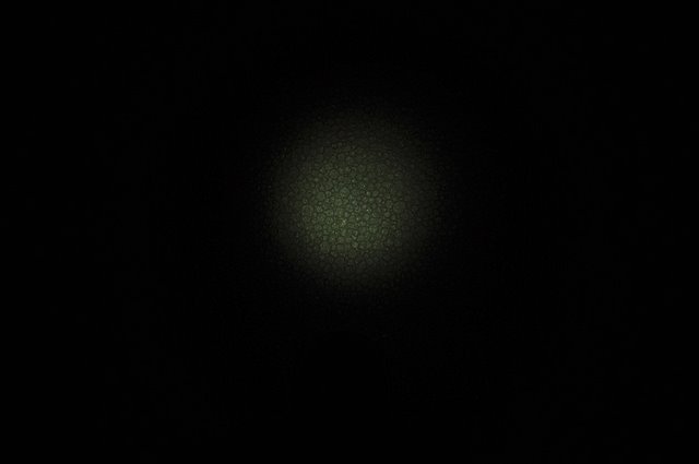

LC-XP G R5; 4,2V-8,4V; 5 Betriebsarten: 100%/60%/30%/SOS/Strobe: maximal angegebene 320 Lumen. Betrieb mit 2x CR123:
High
Med
Low

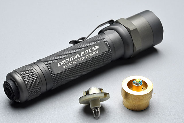

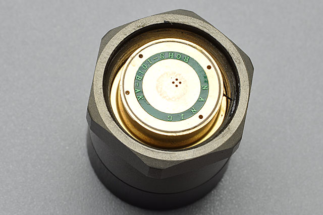

Jetzt hab ich hier noch eine olle Surefire E2e. Die hat natürlich wieder einen anderen Brenner, Type ist Surefire MN03. Außerdem ist der Kopf anders aufgebaut - Reflektor und Kopf bilden eine Einheit und können nicht getrennt werden.
Aber auch da gibts eine Lösung, um die E2e auf eine LED umzurüsten - nämlich die Cree XP-G drop-ins von veleno (http://www.velenodesigns.com/html/surefire_e_series_led_drop-in.html).
Bestellt habe ich das 3-Mode drop-in, 2,8V bis 6V, Cool White. Reihenfolge der Modi ist low-med-high. Danke! ;)
Surefire E2e, Brenner MN03, Veleno drop-in

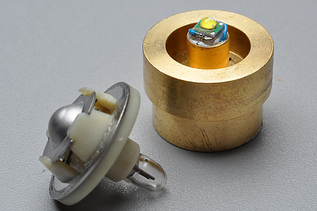

Mal beides nebeneinander:
Größer? Bittschön: :p
Das drop-in passt sehr satt in den Kopf. Der massive Messingkorpus passt saugend in den Kopf meiner Lampe. Alle Achtung, sauber gemacht. Velenodesigns liefert noch einen kleinen Streifen Kupferfolie mit, falls man eine flächigere Passung zum Kopf will/braucht. Ich lass den mal weg, so gut wie das drop-in passt. In diesem Fall habe ich den Messingkorpus mit Wärmeleitpaste bestrichen, um Unregelmäßigkeiten in der Oberfläche auszugleichen. Keine Ahnung, obs was nützt, richtig gemacht (?) schadet es nicht und die Paste liegt hier von diversen Kühlerupgrades bei CPUs eh rum.
Wärmeleitpaste ist nicht geeignet, um überhaupt erst mal einen Wärmeübergang herzustellen. Wer nen Millimeter Paste auftragen muss, weil der Heatsink sonst keinen Kontakt zum Body hat, der pfuscht gerade an einer falschen Konstruktion rum. Wenn schon, sollte man sowas mit Kupferfolie pfriemeln ;) Wärmeleitpaste wird sehr dünn aufgetragen und soll nur eventuelle Ungleichmäßigkeiten in Oberflächen ausgleichen.
Und so sieht das montiert im Reflektor aus. Die LED ragt ein kleines Stück in den Kopf hinein. Man siehts auch auf den Beamshots, der Beam ist nicht ganz so sauber, wie der eines drop-ins, bei dem Reflektor/LED besser aufeinander angepasst werden können. In der Praxis, wenn man also nicht nur weiße Wände anleuchtet und Beams betrachtet ;) stört das aber meiner Meinung nach überhaupt nicht.

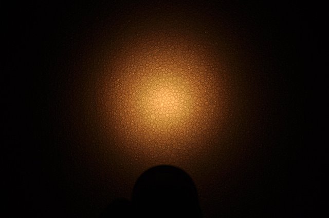

Und hier mal die E2e mit dem Standard Xenon Brenner:
Veleno drop-in auf low

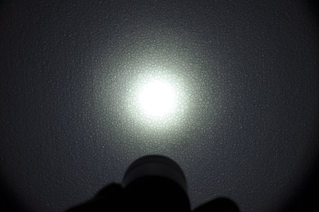

Veleno drop-in auf med
Veleno drop-in auf high
Wie schon oben zur 6Z gesagt - auch mit dem tacwitch der E2e ist das drop-in bedienbar, ohne dass es nervt. Durch kurzes Klicken schaltet man durch die Modi; bleibt man länger auf dem Schalter, wird der Modus gespeichert und steht beim nächsten Einschalten (Moment- oder Dauerlicht) wieder zur Verfügung. Und da das Veleno drop-in keine überflüssige Blinkerei hat, passt die Bedienung schon. Klar, ein Drehring für stufenlose Helligkeit ist netter, aber darum gehts nicht. Von einer Stufe Xenon auf drei Stufen LED in ein paar Sekunden. Das ist schon eine nette Sache.
