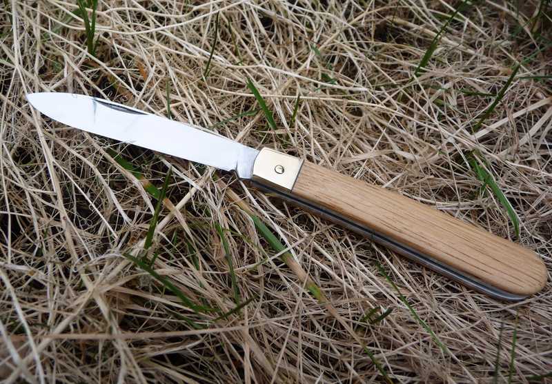

Mein persönliches Interesse gilt momentan der Restauration eines alten Taschenmessers. Was dieses Messer mal war, und was es nun so langsam wird, könnt ihr nachfolgend in einer kleinen "Bildergeschichte" lesen.

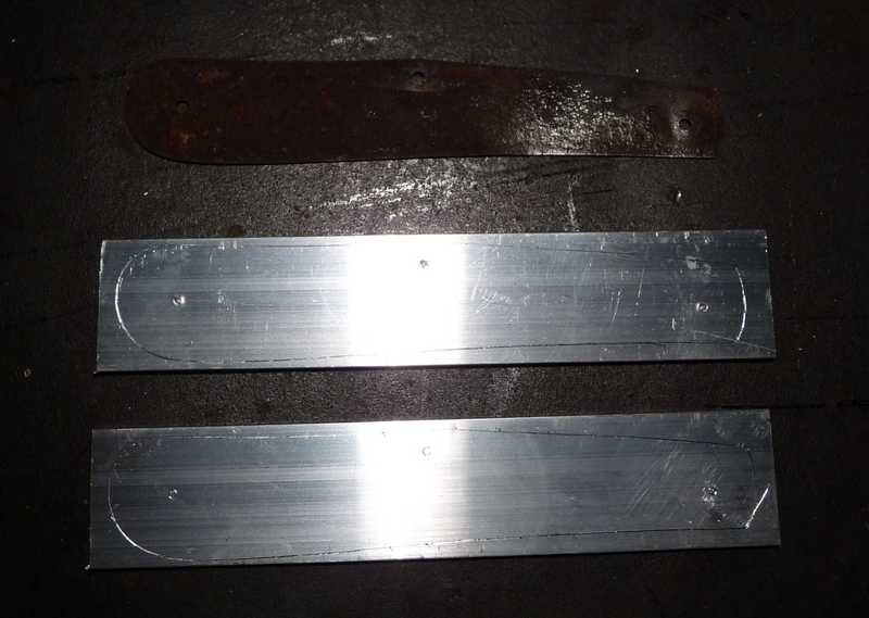

Die alten Platinen dienten als Schablone für die Neuen:
Die neuen Platinen wurden aus 2mm starkem Aluminiumblech ausgeschnitten.

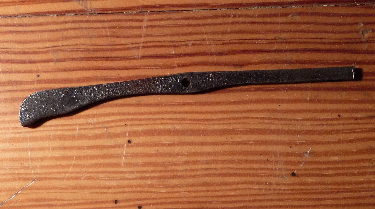

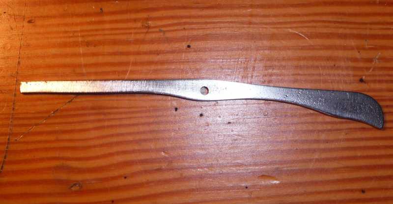

Die Rückenfeder war natürlich genauso verrostet wie der Rest...
... und musste vom Rost befreit werden:

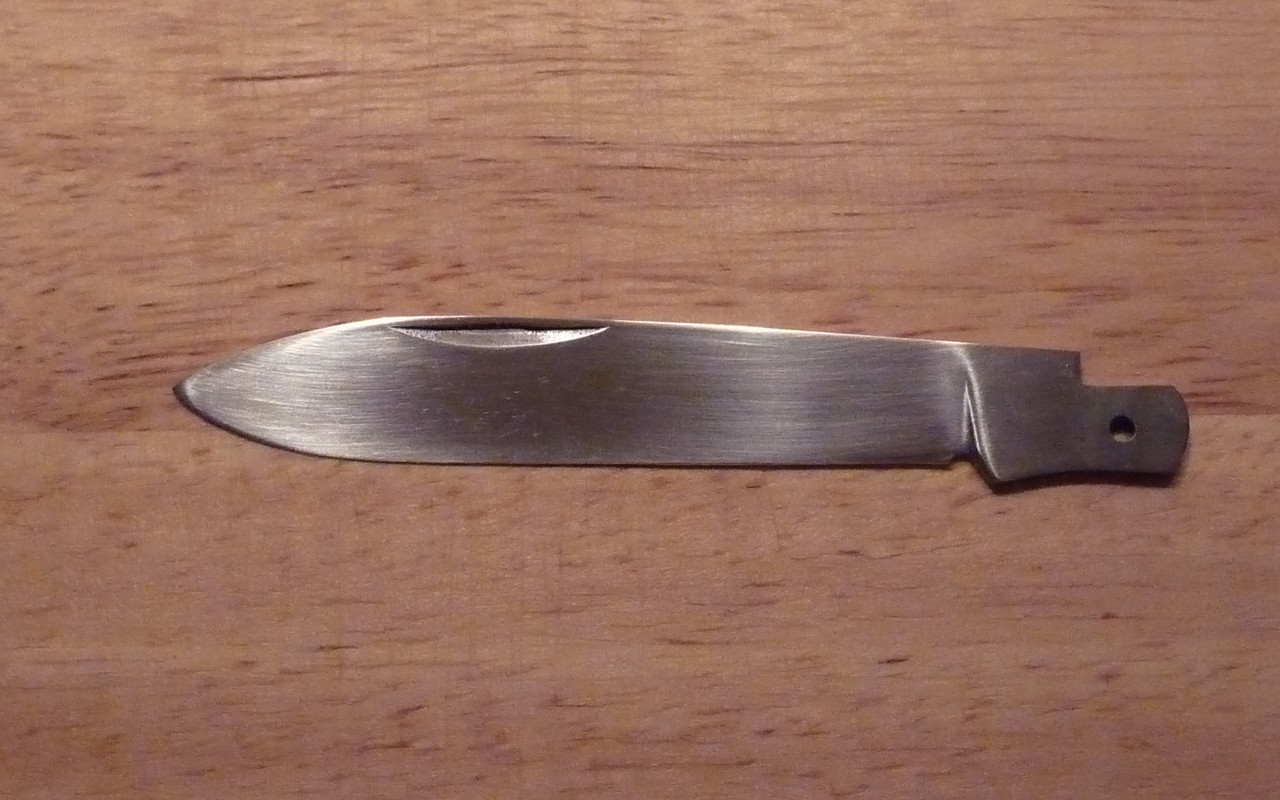

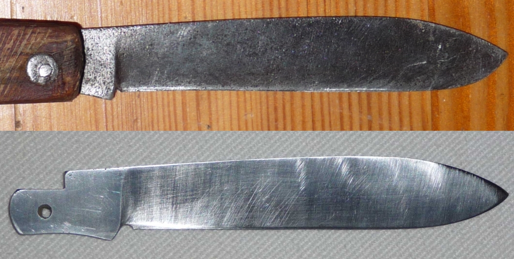

Die größere Herausforderung war allerdings die Klinge. Die musste nicht nur entrostet, sondern auch wieder in Form gebracht werden. Hier ein vorher-nachher-Vergleich:
...und hier noch mal die Klinge allein, geschliffen bis 1000er Körnung:

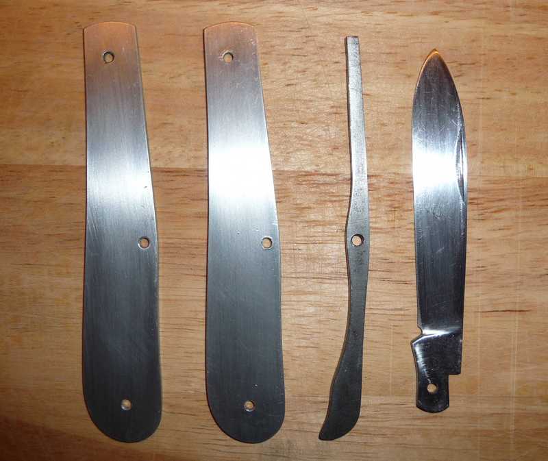

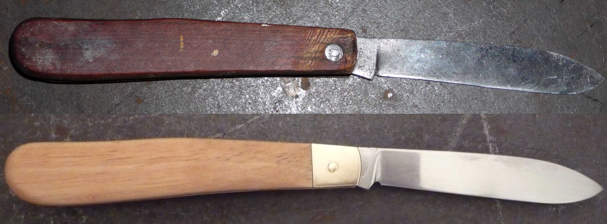

Nachdem ich alle Teile erneuert bzw. überarbeitet hatte wurde erstmal ein Familienfoto gemacht:

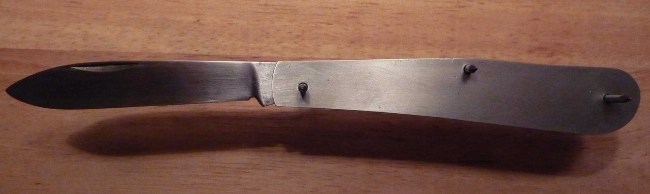

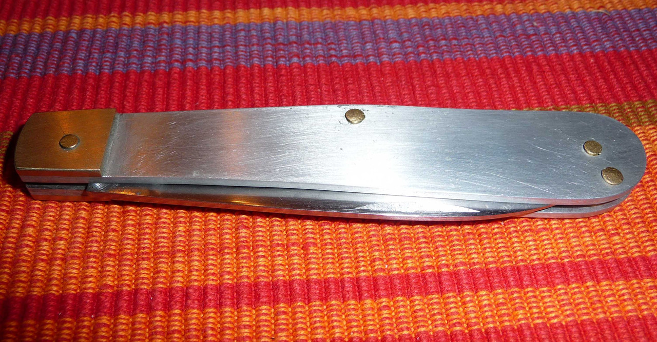

Natürlich war ich neugierig genug um das Messer probehalber mal zusammenzusetzen. Außerdem muss ich ja wissen ob alles passt

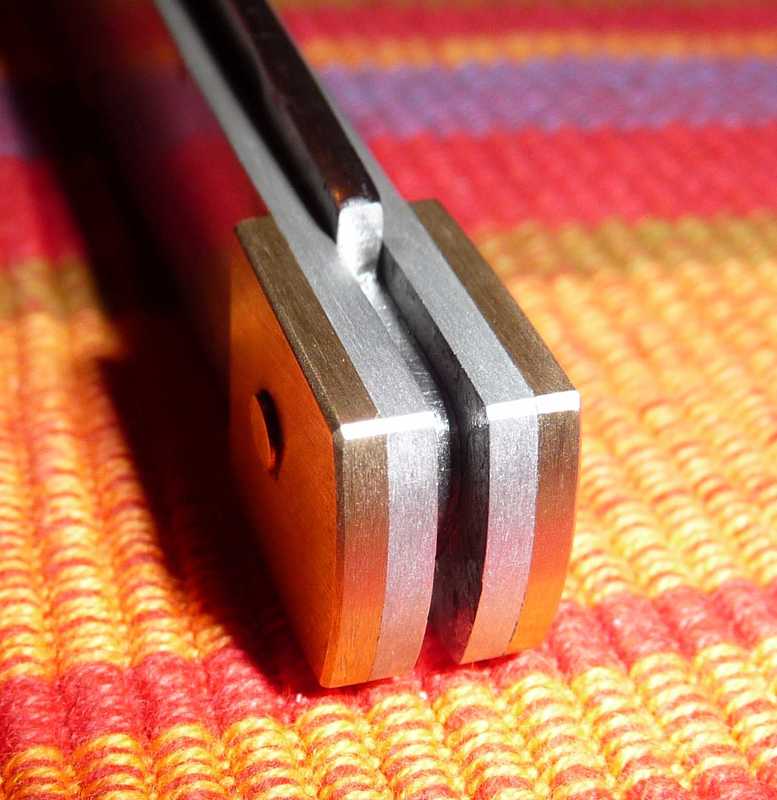

Und es passt ganz gut wie ich finde. Um die Stabilität zu erhöhen kommt noch zusätzlich zu den drei vorgesehenen Niete (Klingenachse, Befestigung und Widerlager der Feder) ein Abstandshalter zwischen die Platinen:

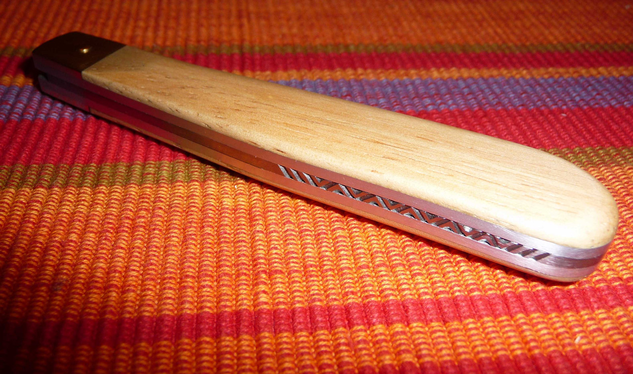

Aber was wäre eine Wellnesskur für ein olles Taschenmesser ohne ein Filework auf der Rückenfeder. Also habe ich den unteren Bereich der Feder verziert:
Natürlich braucht das Messer auch noch ein Paar Messingbacken:

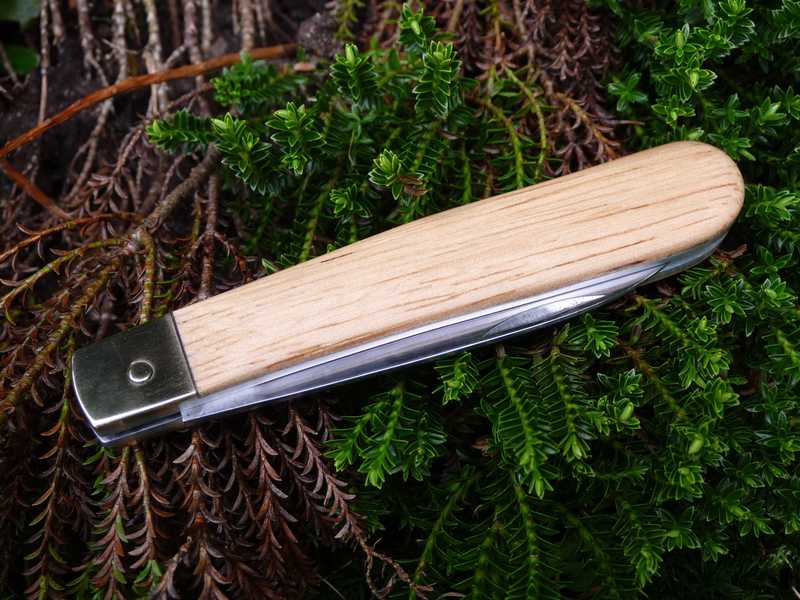

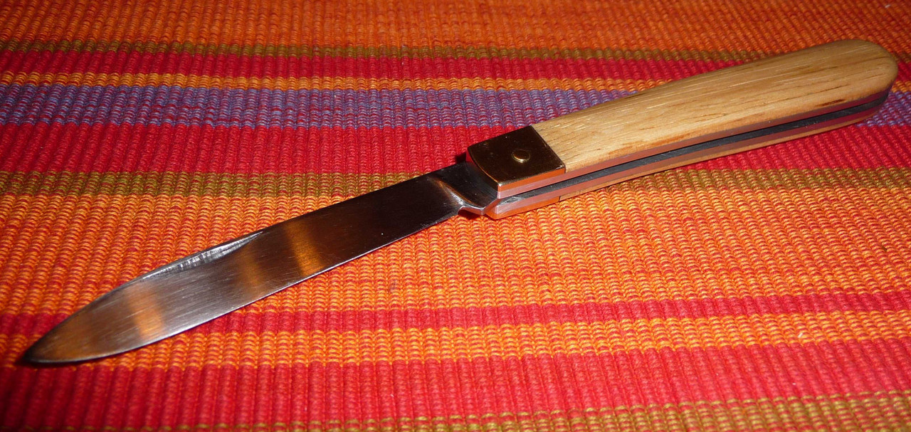

So sieht es zur Zeit aus. Alle Teile wurden mit Messingniete verbunden.
Jetzt fehlen nur noch die Griffschalen. Mal sehen, wann ich dazu komme.

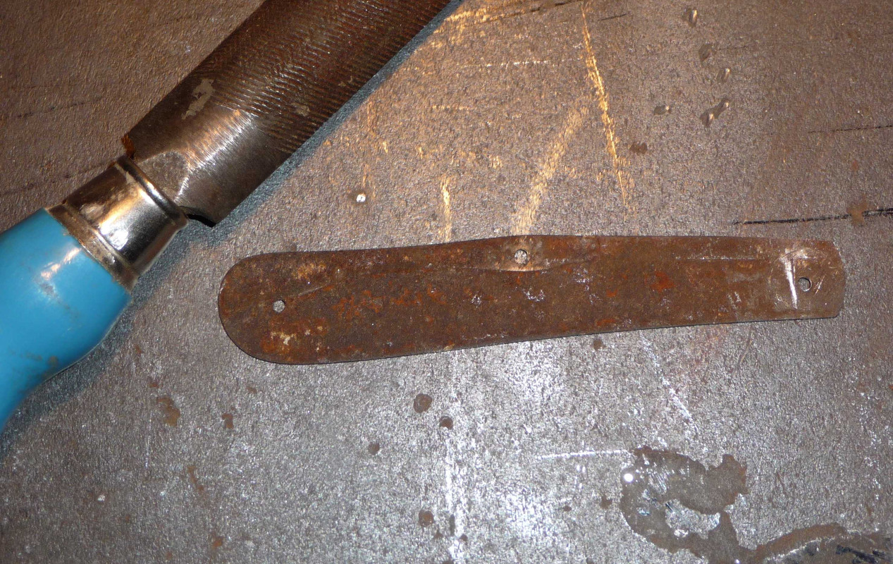

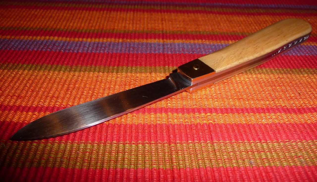

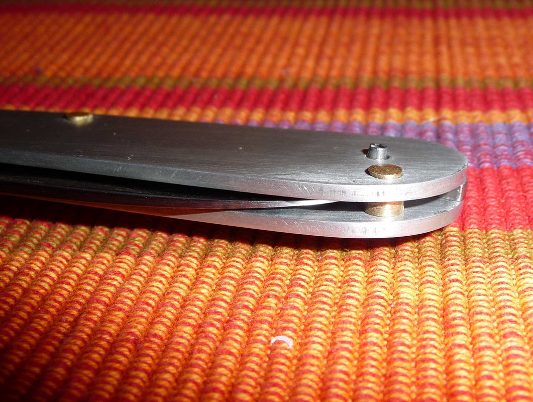

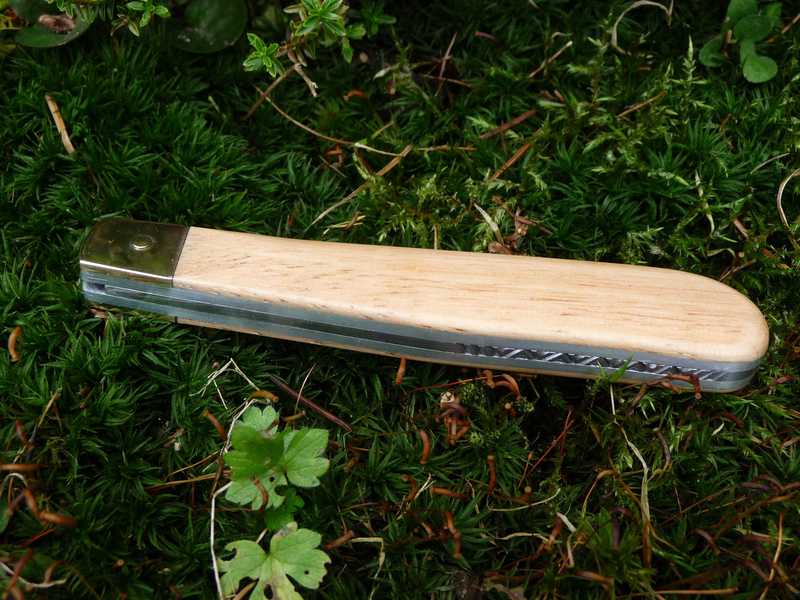

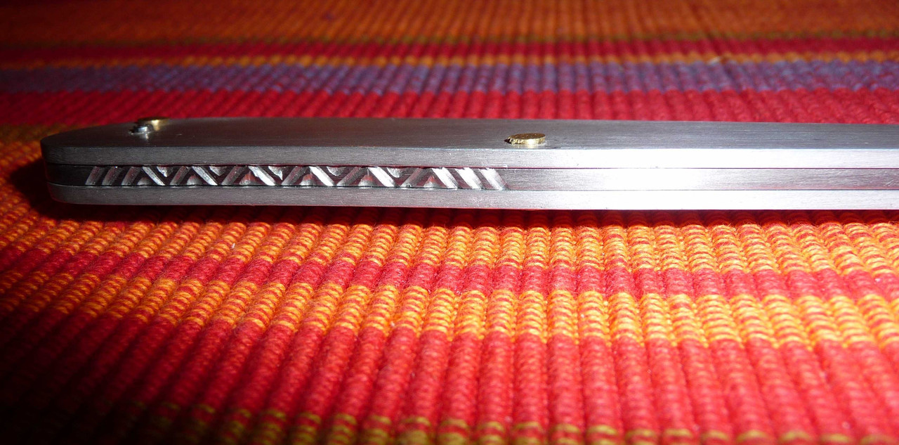

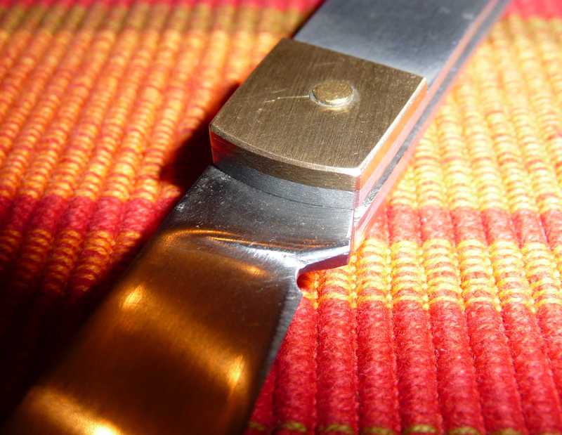

Bis bald und Grüße aus dem Rheinland!
