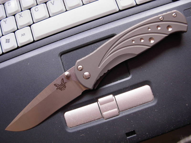

Der erste Eindruck:
Wenn man das Messer so das erste mal anschaut und sich ein bisschen bei BM Messern auskennt, dann geht es dem einen oder anderen von euch vielleicht so wie mir - eine Mischung aus 710 (Größe und Klingenform), 750 Pinnacle (Ti-Griff mit Monolock) und dem Skirmish (hübsche Verzierungen im Griff). Wie immer machte das Messer einen soliden Eindruck und auf den ersten Blick waren keine gravierenden Mängel zu erkennen.

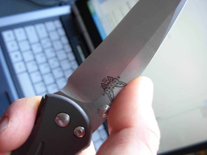

Die Klinge:
Das Messerchen hat von BM eine Clip-Point Klinge aus S30V mitbekommen. Nicht mein bevorzugter Stahl - ist aber absolut subjektiv bewertet. Das Messer kam mit einwandfreier Kling hier an, die Schärfe war super, die Klinge steht sauber und hat kein Spiel. Alle sehr solide also. Auch von den Dimensionen (Klingenlänge und Klingenstärke) ist das Messer absolut alltagstauglich.
Der Lock:
BM hat hier zum ersten mal einen Nitrous Assist Mono-Lock in Ti-Ausführung realisiert. Die BM Mono-Locks die ich bisher hatte, waren alle einwandfrei. Und auch dieser hier steht schön und hält die Klinge sauber fest (Bild 5). Der Öffnungsmechanismus war etwas gewöhnungsbedürftig - man muss die Kling mit etwas Kraftaufwand 30° öffnen und dann kommt der Assist zur Geltung. Nach etwas spielen war das aber alles kein Problem mehr und ich würde mir die Technik im einen oder anderen zukünftigen Messer wünschen.

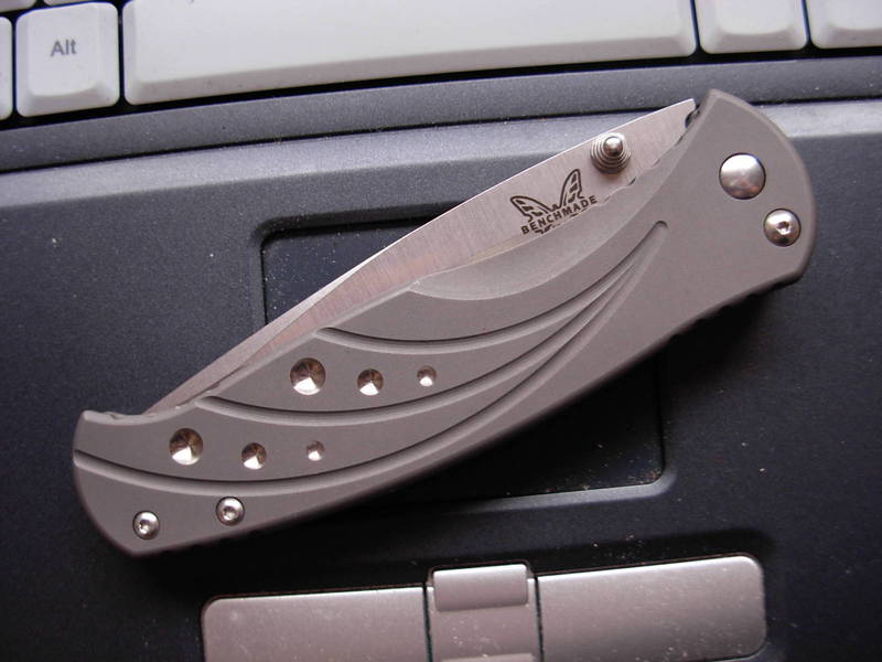

Der Griff:
Ein sauber verarbeiteter Ti-Griff mit hübschem Muster. Das auf einen Backspacer verzichtet steht im Einklang mit dem verwendeten Material - sehr leicht! Und trotzdem stabil! Ein kleines minus: am Liner gibt es eine etwas scharfe Kante (Bild 4), die mir das eine oder andere mal beim Griff zum Messer aufgefallen ist. Daumenpin lässt sich gut erreichen, ob aber Links- und Rechtshänder gleichermaßen glücklich werden (ohne den Pin umzusetzen) bezweifle ich. Der Pin ist nämlich nur auf einer Seite der Klinge (Bild 1 und 2). Der Clip ist sehr schön gearbeitet, lässt das Messer schön tief in der Tasche verschwinden und hält es dort auch ausreichend gut fest.
Zusammenfassung:
Alles in allem lässt sich sagen, dass das Messer in meinen Augen definitiv das Zeug zum EDC hat. Größe, Gewicht, Verarbeitung, Materialien - alles im grünen Bereich. Das 790 hat zwar keinen von mir so geliebten AXIS-Lock, aber einen sehr schönen und gut funktionierenden Assist Mono-Lock. Sind wir mal gespannt, ob das 790 der Nachfolger des 750 werden kann - in meinen Augen auf jeden Fall ;)

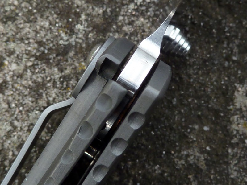

Der Lock arbeitet zuverlässig. Wie man auf dem Foto sehen kann, ist der Lockbar schon relativ weit Richtung andere Seite gewandert, aber dies stellt kein Problem dar. Denn der obere Teil des Riegels, also an der Stelle, wo er die Klingenwurzel berührt, hat an der linken Seite eine Art Erhebung, die verhindert, dass er weiter unter der Klinge rutscht. Ist schwierig zu beschreiben und ich bin mit der Kamera auch nicht besser als ein dressierter Affe - vielleicht kann das ein versierterer User festhalten.
Der Assisted Opening Mechanismus ist über einen in die rechte Titanplatine eingelassenen zusätzlichen Stahlliner realisiert. Dieser ist zweigeteilt, wobei der obere Teil beim Schließen von der Klingenwurzel zum Rand hin nach oben gespannt wird. Zum Öffnen muss man nun auf den Daumenpin relativ kräftigen Druck ausüben, dann drückt der Feder-Liner über einen kleinen Bolzen auf der Klingenwurzel die Klinge auf. Sehr kräftig und zuverlässig und man merkt es auch in der Hand beim Öffnen. Einhändiges Schließen (und damit auch wieder vorspannen) ist aber ohne größere Verrenkungen möglich. Obwohl die Feder sehr kräftig ist, würde ich den Mechanimus trotzdem als sicher bezeichnen, da die Kraft zum Auslösen hoch ist, höher als bei jedem Detentball-Mechanismus.
Die Handlage ist als gut zu bezeichnen. Die Griffform zwingt keine Haltung auf, da der Griff relativ ungeformt ist. Das großzügige Platzangebot ist sehr angenehm bei der Bedienung. Das Jimping erfüllt keinen ergonomischen Zweck.

Funktionell ist er sehr gut und sitzt auch relativ hoch (siehe Foto). Optisch sagt er mir aber nicht zu, aber das ist halt Geschmackssache.

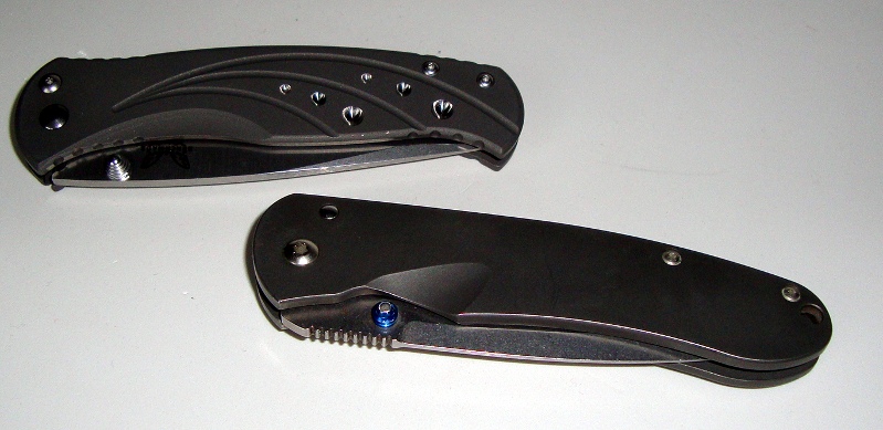

Das BM790 erinnert an mein Bradley Alias..deshalb ziehe ich ein paar Vergleiche dazu.
Das Subrosa ist etwas leichter das Alias (112g /118g), die Grifflänge ist bis auf 2mm gleich, dafür ist die Klinge mit knapp 95mm fast 5mm länger.
Der Titangriff des BM790 liegt ähnlich gut in der Hand wie das Alias. Das Griffende hat allerdings eine stärker ausgeformte Fingermulde.
Die blanken Deko-Bohrungen waren nicht so mein Ding.
Die Griff- (Platinen) stärke ist bei beiden Messern identisch, die Griffe des Subrosa sind jedoch innen für die Feder ausgefrässt, was diese etwas „blechern“ klingen läßt.
Nun die Klinge, beide S30V, stonewashed. Das BM790 hat einen leichten Recurve und einen nicht ganz so hohen Anschliff wie das Bradley.

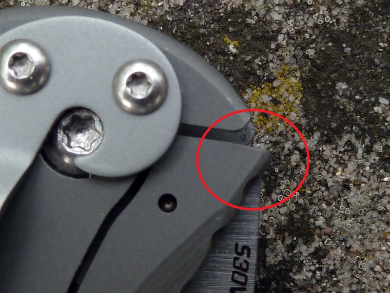

Bei geöffnetem Messer, entdeckt man an der Schale bei der der Liner heraus gearbeitet wurde eine scharfe Kante.
Der Liner selbst hat ebenfalls eine hakelige Ecke, die störend wirkt und zwar im Geöffnetem und im Geschlossenen Zustand. Dort ist es besonders ärgerlich. Ist das Messer, z.B. in die vordere Hosentasche geclippt, bleibt man fast unwillkürlich beim Hineinfassen hängen.

- wie virus3 es schon in seinen letztem Bild illustriert hat, hat der Liner leider diese Kante. Hat man nun das Subrosa in eine eher kleine Hosentasche geclipt und greift in diese herein, so stört diese Kante. Beim arbeiten mit dem Messer hat sie mich jedoch nicht gestört.
