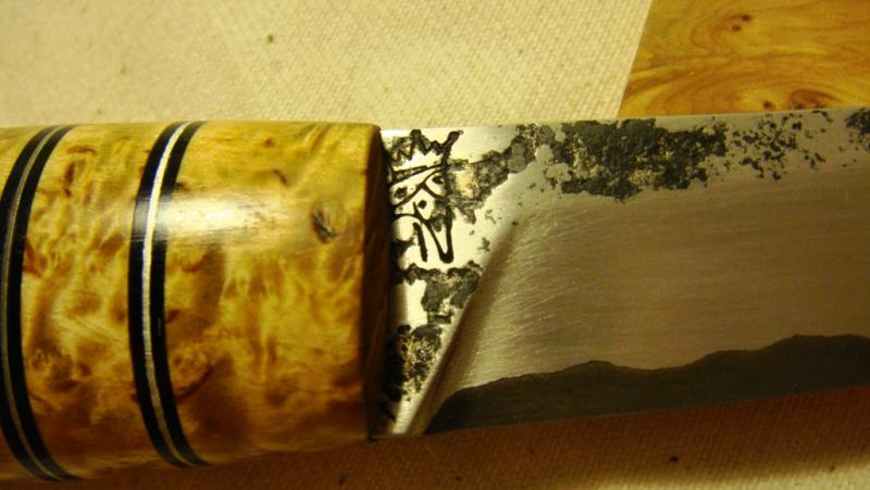

Hi Leute,
heute möchte ich euch meinen neuen Skandinavier vorstellen. Die Form hat es mir in letzter Zeit sehr angetan, heute mal in kugelrunder Ausführung:steirer: Wie ihr euch denken könnt, liegt das Teil voll und sicher in der Hand. Auch die Klinge hab ich etwas kräftiger dimensioniert. Also ein richtiger Arbeiter für den täglichen Einsatz bei der Rentierzucht:irre:...
Maße:
Gesamtlänge: 202mm
Grifflänge: 117
Klingenlänge: 85mm
Scharf: 80mm
Klingenhöhe am Ricasso: 27mm
Klingendicke am Ricasso: knapp 4mm
Klinge:
Tapete aus V2a
Schneide aus 1.2519
Griff:
Karelische Maserbirke
Zwischenlagen aus Fiber und Va-Blech
Va-Pins
Viel Spaß beim Gucken
Gruß jannis

Gefällt mir gut :super: Vor allem die Griffkombi, mit dem schön gemaserten Holz und der schicken Unterteilung.
Gruß Th.
Hi,
richtig tolles Messer hast Du da gebaut. Danke fürs Zeigen. Vor allem aber mag ich die Kombination aust Rostfrei und rostend:) Schöner Kontrast!
Lars
Macht sich echt chic des teil.. Wie hast es geschmiedet einfach eingeschweißt in 2 VA bleche und dann verschweißt oder wie? ^^
Hallo Jannis,
tolles nordisches Messer.:super::super: Der Griff mit den Einlagen gefällt mir sehr gut. Ich kann mir gut vorstellen, dass es hervorragend im Handling ist. Auch die Klinge, schmiederau belassen und der Kontrast! Echt allererste Klasse.
Gerd

Hallo Jannis,
Gratulation, sehr schönes Messer.-
Der Kontrast zwischen "Tapete" und Schneidlage ist heftig. :glgl:
Womit hast Du geätzt ? (Fe-III-Cl, Kaffee, ...) - und wie lange ?
Danke fürs Zeigen. -

Hi, vielen Dank euch allen. Freud mich, dass es euch gefällt:super:
@ Rincewind: Geschmiedet wie hier beschrieben!
@ Kuno: Mit Löskaffee geätzt...
