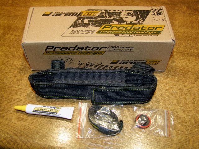

zuerst die Verpackung und das Zubehör:

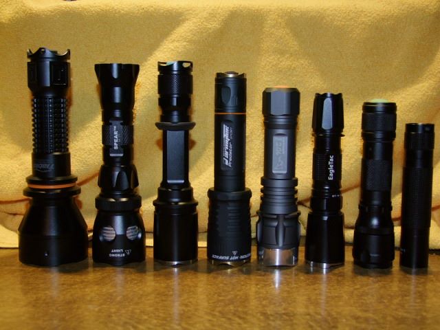

Hier die Lampe im Größenvergleich mit anderen 18650 Lampen:
