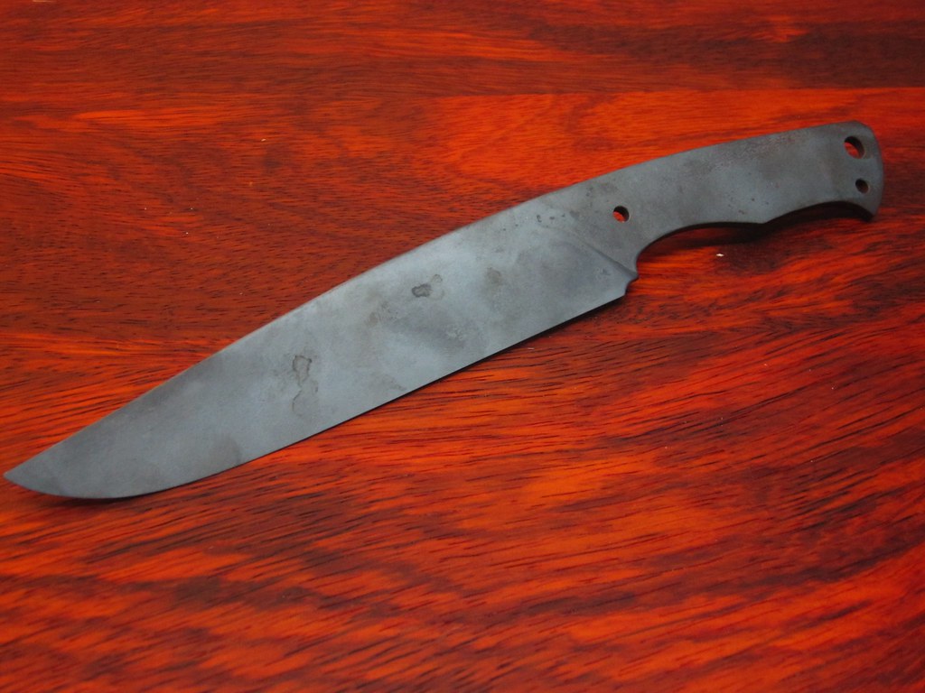

Jetzt wars nach langem hin und her endlich soweit...
ich bins einfach angegangen und so schwierig wie zuerst geglaubt wars auch garnicht...

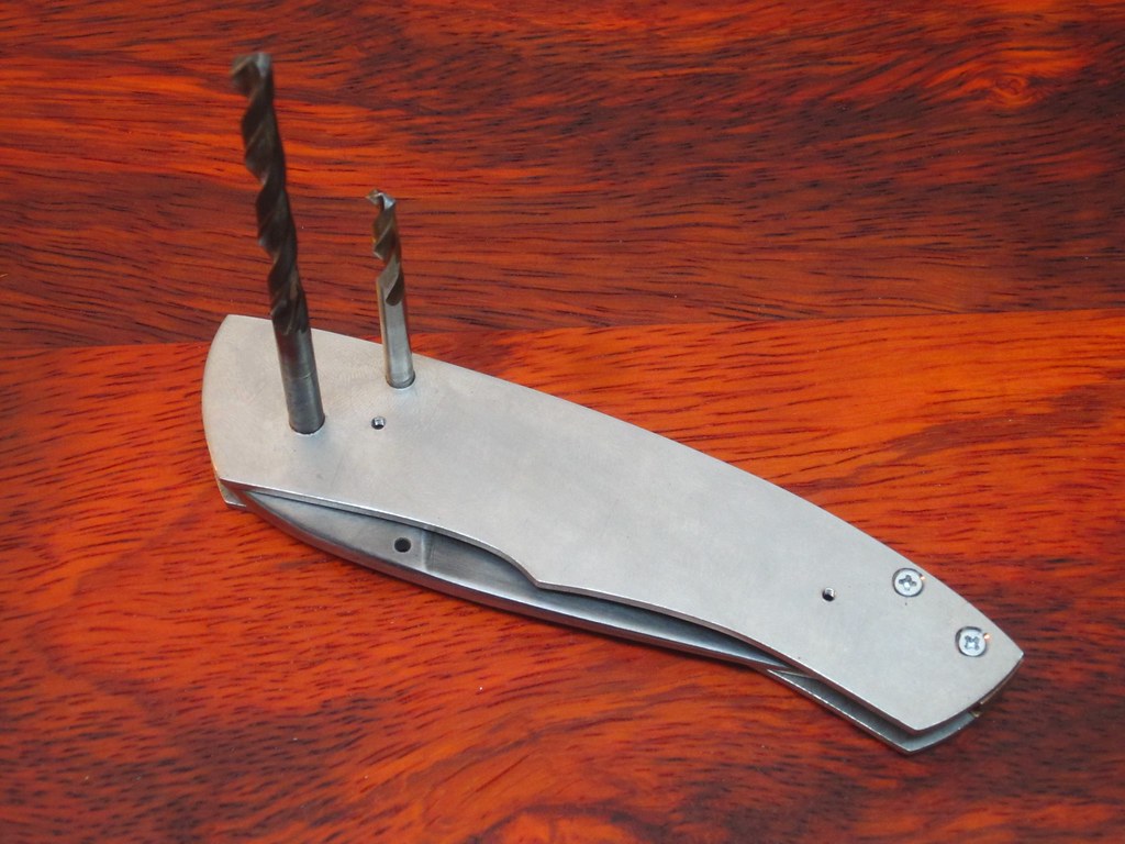

der nächste Arbeitsschritt wird der Linerschnitt sein...
und weil ich wärend die Klinge beim härten war nicht untätig sein wollte hab ich schon mal die Griffschalen vorbereitet...
am letzten bild is noch ein "kleines" Bowie das auch mit beim Härten war:D

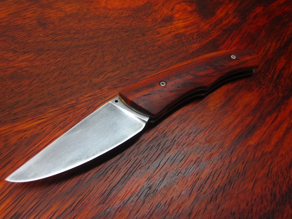

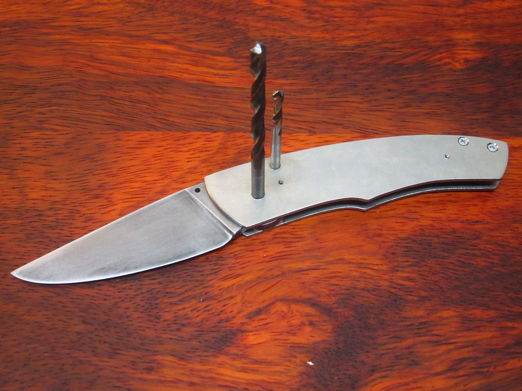

hat alles gut geklappt beim Linerschnitt
nur irgendwie eckt der Liner beim Lösen... weiß wer was ich da dagegen tun kann??
Fotos vom Messer sind auch schon in hier
lG.Jakob
Hi Jakob,
ich tippe das die Klingenrampe nicht den richtigen Winkel hat. Meinst du wenn du das Messer mit schwung öffnest das es sehr schwierig ist den Liner zu lösen?
Lars
P.S. Mach doch mal ein Bild vom geöffnetem Messer von unten.
