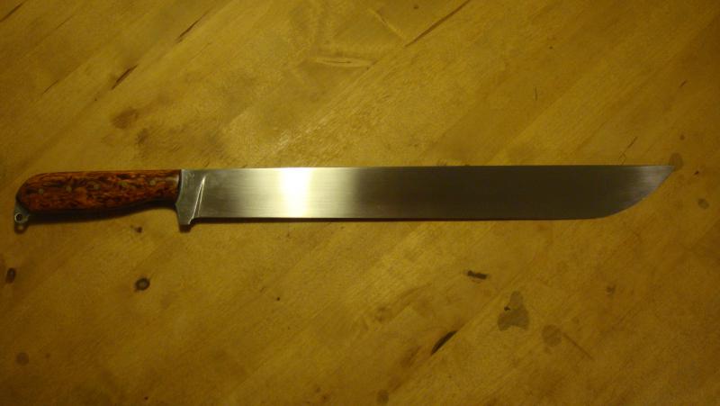

Also, ich wollte eine kleine Machete herstellen, die einerseits leicht und handlich genug für den alltäglichen Einsatz im Gartendschungel ist (Gestrüpp beseitigen etc.), andererseits kräftig genug ist, um Aste abzuschlagen und Anzündholz zu machen...
Maße:
Gesamtlänge: 490mm
Klingenlänge: ca. 365mm
Grifflänge: ca. 125mm
Klingenhöhe maximal: 40mm
Klingendicke: ca. 4,5mm
Gewicht: Ohne Scheide 433g, mit Scheide 636g
Klinge:
1.2842 gehärtet bei 810 Grad und zwei Mal je 1,5 Stunden bei 200 Grad angelassen. Dann den gesamten Rücken und Griff bei ca. 400 Grad vergütet und anschließend erneut in Wasser abgeschreckt (um Anlassversprödung vorzubeugen). Die Klinge ist ballig bis auf ca. 0,3mm ausgeschliffen und mit einem für den Einsatz ausreichenden Finish bis 220er Körnung.
Griff:
Wüsteneisenholz
Messingpins 4mm

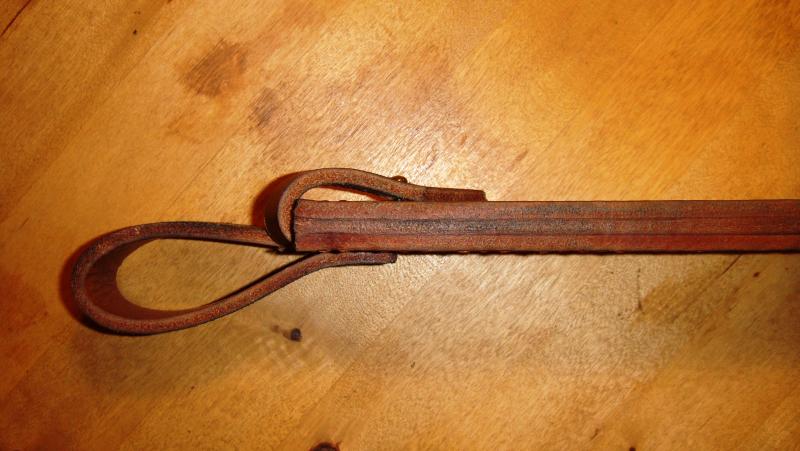

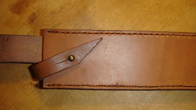

Lederscheide:
4mm Blankleder, gut gefettet...
Ok, die Scheide ist vielleicht keine besondere Schönheit aber solide verarbeitet und äußerst robust!
Leider hat sich beim Vergüten der Rücken etwas ausgedehnt und ein kleines bisschen verzogen. Nichts dramatisches, besonders, da die Schneide absolut gerade ist...

Darf ich erfahren, wie du die Schneide der Klinge beim Vergüten gekühlt hast?

@ Thorsten: Die Schneide mit nassen Küchentüchern eingepackt und dann auf jeder Seite ein Flachstahl aufgelegt und mit Schraubzwingen festgespannt.
@ B123: Gewicht kann ich dir gerade leider nicht sagen. Stell ich aber die Tage rein... Für mich ist es nicht zu schwer, um damit auch länger zu arbeiten. Aber das ist natürlich subjektiv. Vielleicht etwas kopflastig:glgl:
