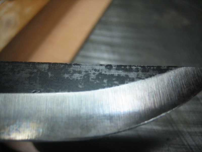

Klinge: (Bilder 01 - 04)

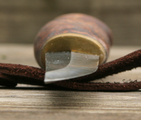

95mm-Kohlenstoffstahl mit Scandischliff (auf etwa halbe Höhe der Klinge) plus Sekundärfase. So, wie es ist, habe ich eine Korrektur der Schneide nach dem Testzeitraum nur über die Sekundärfase vorgenommen, obwohl mich der Scandischliff zusätzlich gereizt hat. Wäre es mein Messer, hätte ich die Schleifriefen (siehe Bilder) zum sauberen Spiegel geschliffen.
Der Steckerl der Klinge ist in einem Messingknopf am Ende des Griffes vernietet.
Härte und Standzeit der Klinge haben mich überzeugt. Selbst trockenes und gefrorenes Holz waren keine unüberbrückbare Herausforderung. Daß eine solche Klinge nicht für die filigrane Küche taugt, ist sicher unbestritten. Aber alle ihr zugedachten „härteren“ Arbeiten hat sie im Extremfall nur mit minimalen Klingenausbrüchen in der Sekundärfase quittiert. Und die waren leicht zu korrigieren.
Immer noch unklar bin ich mir über den Charakter der Klingenbeschichtung. War sie anfangs gleichmäßig mattschwarz, so war beim Gebrauch sowohl durch mechanischen als auch chemischen Einfluß (Ballistol) schnell ein partieller Verlust der Beschichtung festzustellen. Brünierung oder Phosphatierung schließe ich aus. Hier ist etwas Schwarzes (?) aufgetragen worden.

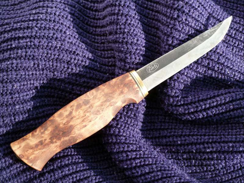

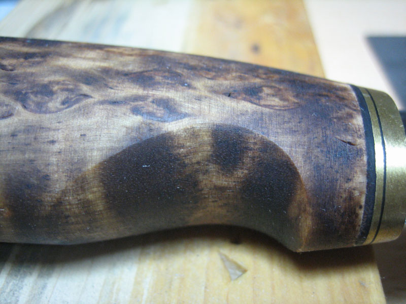

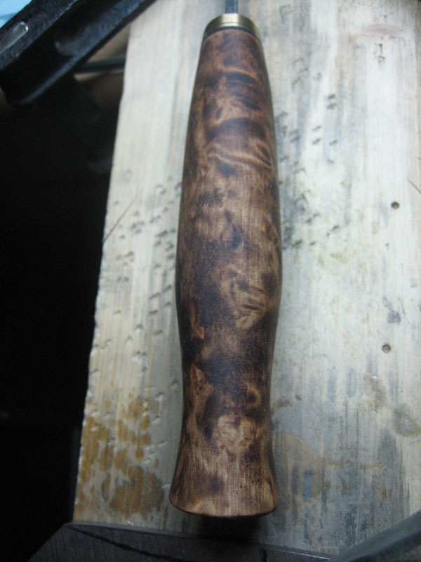

Griff: (Bilder 05 - 07)
Anfangs sehr trocken und dadurch etwas rauh. Durch die Trockenheit sah die gebeizte Maserbirke wie thermisch geflammt aus. Das gab sich aber nach der ersten Ölung.
Messing, Fiber und Maserbirke sind sauber miteinander verbunden. Die bauchige Grifform würde ein gutes Griffgefühl ermöglichen, wären da nicht
1. relativ scharfe Kanten an der Fingermulde (natürlich mit Hausmitteln leicht zu beseitigen) und
2. der obere hintere Griffabschluß, der beim Arbeiten in die Handkante drückte.
Nichts weltbewegendes, aber eben nicht so bequem wie gewollt.

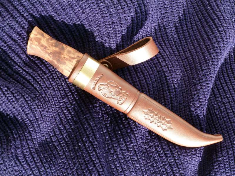

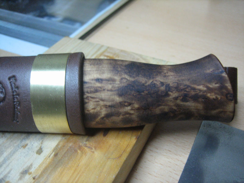

Scheide: (Bilder 08 - 10)
Der aus meiner Sicht wohl schwächste Part des Vaara. Das Leder, zwar aufwendig geprägt, macht keinen wertigen Eindruck. Der Messinghals der Scheide ist irgendwie zu eng, so dass das Messer nicht weit genug eingeschoben werden kann. So wirkt das Ganze nicht sehr zuverlässig.
Zu diesem Messer würde ich mir eine eigene Scheide bauen.

Das Messer sitzt bombenfest, aber nicht sehr tief in der Scheide. Es wird quasi eingepresst und man benötigt zwei Hände und Kraft um es kontrolliert zu ziehen. Das kenne ich anders von nordischen Messern, entweder das Messer sitzt sehr tief oder es wird beim Versorgen ein kleiner Widerstand überwunden, der das Messer in der Scheide hält.
Das Leder der Scheide hatte etwas Kunststoffartiges, das Messingband wirkte billig und die Kanten an der Naht wurden nicht gebrochen. Die Punzierung ist Geschmacksache. Die Trageweise ist allerdings sehr angenehm. Das Messer hängt tief genug, um unter der Jacke raus zu lugen (dadurch auch unter dem Hüftgurt vom Rucksack) und die flexible Aufhängung passt sich allen Bewegungen an.
Ist das Messer aus der Scheide befreit, kommt man in den Genuss des schön aufgebauten und wohlgeformten Griffs. Auch die Holzwahl und Bearbeitung gefällt. Die Fingermulde und die hintere Kante des Hefts haben eine deutliche, fast "scharfe" Kante. Das sieht gut aus, genau wie die sich nach vorne verjüngende Klinge. Bei dieser fällt die, wie schon vom Vortester beschrieben, angegriffene Brünierung (oder was auch immer) auf. Die Anpassung der Klinge an die Messingpassung ist nicht komplett gelungen. Der Spalt an der Schneidseite kann noch als Schleifkerbe durchgehen, der am Klingenrücken sieht einfach unschön aus. Die Vernietung der Klinge wirkt etwas grob.

Was mir zu erst an dem Ahti Vaara in Auge stach, war der Griff. Die gebeizte Maserbirke sieht hammergeil aus. Da ich den Startbeitrag wohl nicht richtig gelesen hatte, hab' ich erst auf geflämmt getippt. Ein erneutes lesen hat mich dann eines Besseren belehrt ;-)
Ob im Fäustelgriff zum kräftigem Schnitzen oder vorn gegriffen zum feinen Schneiden, der wohlgeformte Griff lag mir super in der Hand.
Kleine Unschönheit war nur der genietete Erl, dieser hatte noch eine leicht scharfe Kante. Aber ich denke, das kann man leicht selbst beheben...

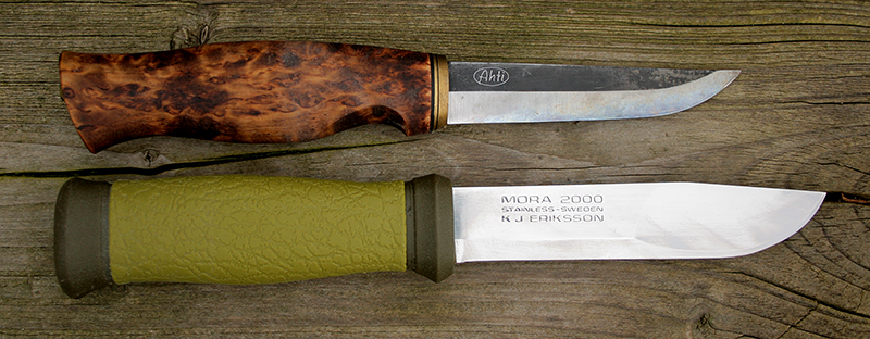

Das Ahti Varaa ist ein schickes Messer - gerade, wenn man eine moderne, aber eher zweckmäßige Variante wie das Mora 2000 als Vergleich heranzieht.
Die Verarbeitung ist grundsätzlich gut, nur kleine bzw. kleinste Nickeligkeiten sind zu finden - nichts, was mir im Gebrauch auffallen würde.
Für den Preis find ich die Verarbeitung eigentlich sogar prima, da hab ich schon deutlich teureres mit der gleichen Qualität gesehen.
Die Scheide ist optisch sicher Geschmackssache, hält das Messer aber sicher. So sicher, dass es manchmal kaum noch herauswill. Dem Messer würde aber auch eine richtig schicke Custom-Lederscheide gut stehen.
Das Griffmaterial ist toll - afaik geflämmte Birke und das ergibt bei diesem Exemplar eine tolle Maserung. Fasst sich auch gut an - in eisiger Kälte und mit feuchten Händen hab ich es aber nicht getestet.
Die Klinge ist nicht rostfrei, zum Ausgleich aber ordentlich scharf und schnitthaltig. Der Schliff ist ein typischer Scandi-Schliff mit allen Vor- und Nachteilen: Holz zerspanen ist toll, Gemüse schneiden eher weniger. Es ist halt ein ziemlicher Keil, der Möhren knackt und nicht trennt:
Zum Glück kam das Messer noch ordentlich scharf an, denn diesen Schliff schärfe ich gar nicht gerne nach. Wenn ich eine Microfase vermeiden will, wirds bei mir lange nicht so doll wie mit dem Sharpmaker - deshalb hab ich die Finger davon gelassen.
Ich würde das Messer jedem empfehlen, der ein schönes, aber trotzdem gebrauchsfähiges skandinavisches Messer mit Scandi-Schliff sucht. Den Preis finde ich vollkommen angemessen - ob es jetzt eine Fertigklinge ist oder nicht.
