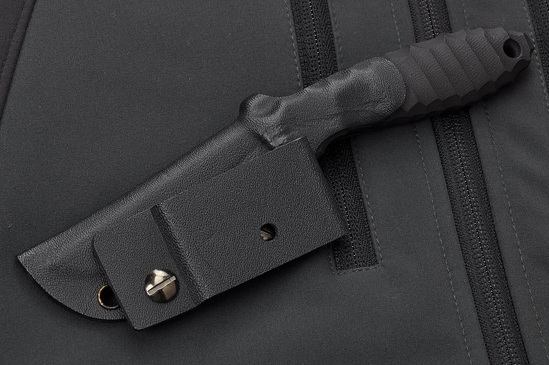

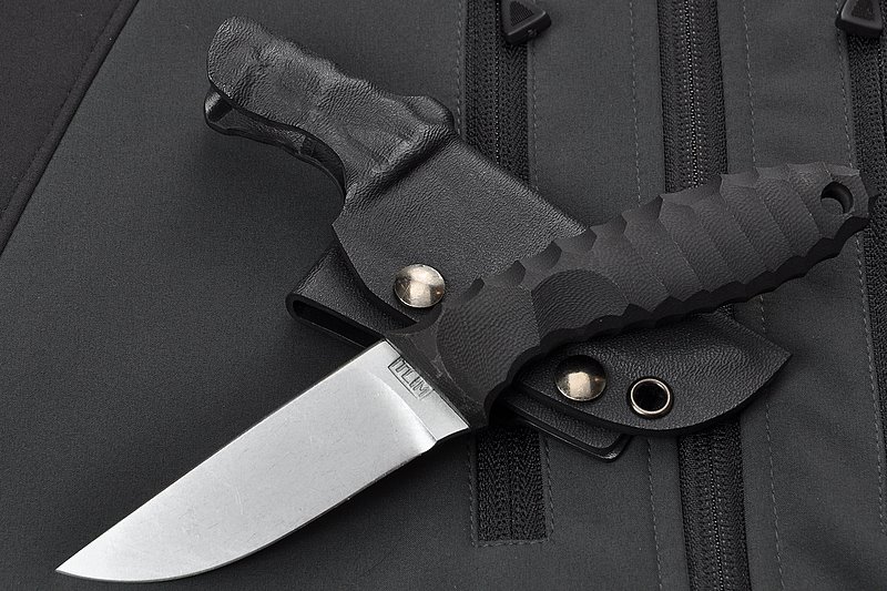

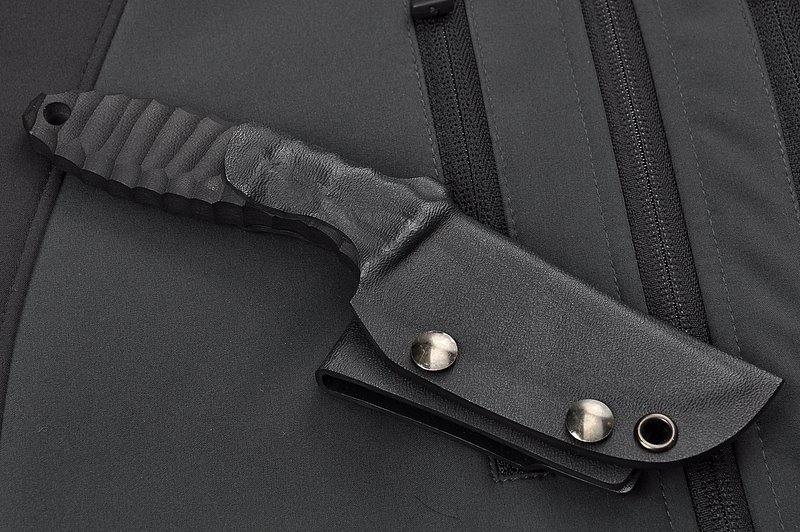

Das Messer gabs schon mal in einem Verkaufsthread von mindtrip - von dem hab ich es nämlich
Aber das Messerl ist auch ne dauerhafte Bleibe in der Galerie Wert.
Messermacher ist Mariusz Przybyłowski
Das pfiffige ist die full hidden tang Konstruktion - Spitzerl auf Deutsch: der Erl läuft komplett durch den Griff, wird aber vom Griff umschlossen. Hab ich in G10 bisher nicht gesehen. Dazu tiefe grooves - sieht gut aus und liegt gut in der Hand. Auch sonst ist die Verarbeitung wunnerbar. Der Klingenrücken rund, nicht nur die Kanten gebrochen. Die Scheide passt perfekt - fast ein wenig zu fest. Hinzu kommt, dass die beiden Kydexplatten weit hoch um den Griff geformt sind - man bekommt das Messer raus, aber leichter wirds, wenn man nen Bömbel durch die Fangriemenöse knüpft.
Egal wie, das Alien schneidet gut, sieht fesch aus, hat was eigenes - und ist mit etwa 170 Euro noch bezahlbar

Aber das Messerl ist auch ne dauerhafte Bleibe in der Galerie Wert.Messermacher ist Mariusz Przybyłowski
- Specs: 90mm Klinge, NC6 Kohlenstofftstahl, Bainit gehärtet - das ist irgendsoein spezielles Gefügedingsbums auf dem Weg vom Perlit zum Martensit oder andersrum. Fragt die hiesigen Gralshüter der Stahlfragen, ich habs nicht begriffen
- Stonewashed finish
- G10 Griff
- Kydexscheide.
