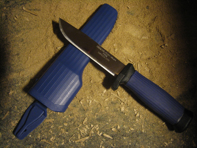

werden bei http://www.durapi-shop.com/ als „LINDBLOMS-KNIVAR Schwedische Messer. Arbeitstiere aus Skandinavien.“ angepriesen.
Klar, das sind keine besonders aufwändigen Dinger - kosten aber auch nur zwischen 11 und 14 Euro. Und sie tun, was sie tun müssen, nämlich schneiden. Zusammen mit nem Schnellschärfer in ner Gartenlaube, gibt das praktisches Werkzeug ab. Oder für Sohnemann zum Lager Bauen. Ists weg, ists halt weg. Auf dem Bauernhof, oder wozu auch immer.
Pitter
Dem ist nichts wesentliches hinzuzufügen. Arbeitsmesser halt. Werden auch als Handwerkermesser angepriesen (Deshalb auch keine Küchenbilder). Mit einem sehr günstigen Preis-/Leistungsverhältnis. Ihre zugedachte Aufgabe erfüllen sie alle drei. (Bilder 1-3)
Griff

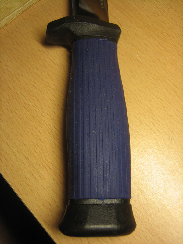

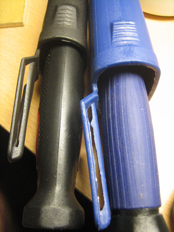

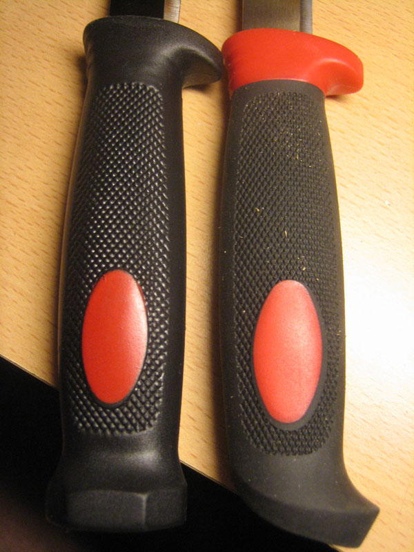

5100 gummiert, angenehm anzufassen, aber: saubermachen nicht nur durch Abwischen (Bild 4)
5101 trotz Struktur relativ glatter Plastikgriff (Bild 4)

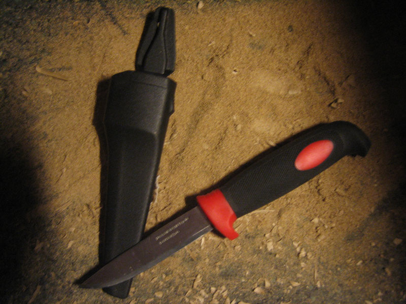

6000 etwas mehr Volumen, gummibeschichtet, angenehm zu fassen. (Bild 5)
Klinge

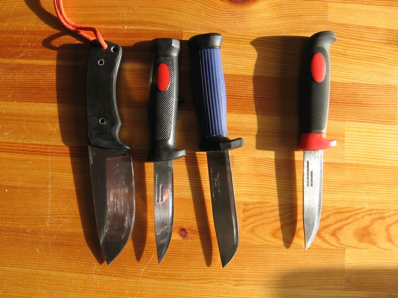

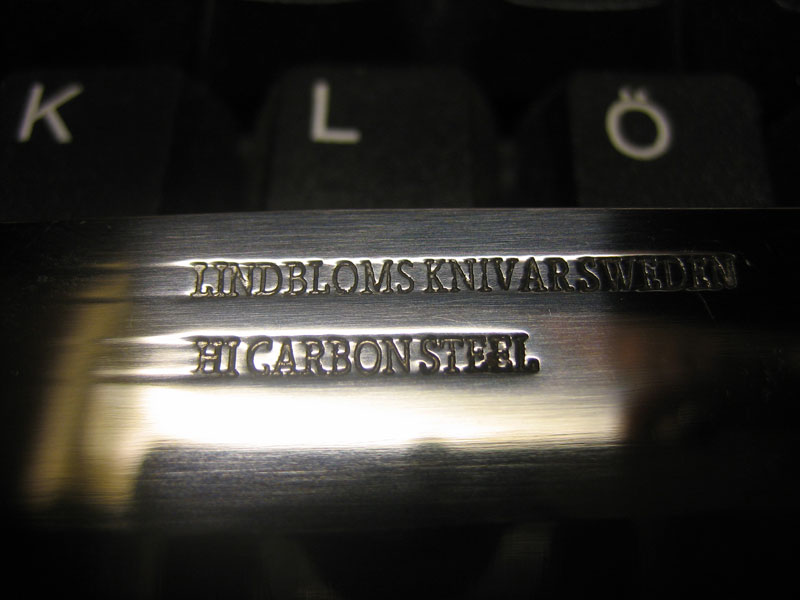

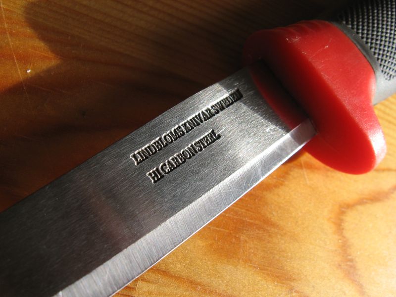

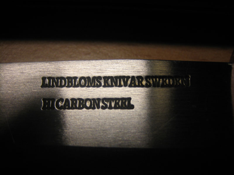

5100 2,5 / ca. 19 / 98 mm , HI CARBON STEEL“ (Bild 6)
5101 1,9 / 19,5 / 100 mm , zwar beschriftet „HI CARBON STEEL“, macht aber äußerlich den Eindruck von STAINLESS STEEL (sieht aus wie die Klinge vom 6000 (Bild 7)

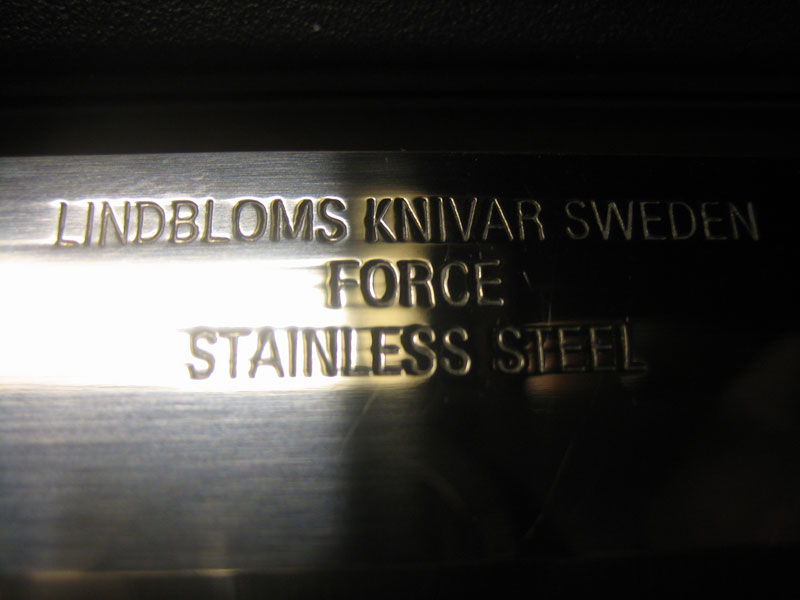

6000 2,3 / 22,5 / 114 mm , STAINLESS STEEL (Bild 8)

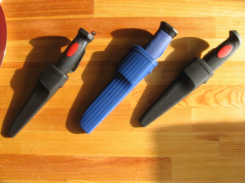

Scheide (alles Kunststoffköcherscheiden mit Halterung für Knopf und Gürtel)
5100 nur leichtes Einrasten und kaum Ziehwiderstand (Verlust!)
5101 rastet ein, Sitzt ziemlich fest
6000 rastet ein, klappert aber lautstark, trotzdem gegen Verlust ziemlich sicher
Alle mit Daumenrampe zum komfortableren Ziehen. (Bild 9)

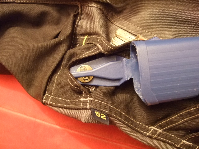

Befestigung: Mit Gürtellasche und Druckknopf, beides nicht toll. Gürtellasche nicht Vertrauen erweckend, den schwedischen „Arbeitshosendruckknopf“ haben hier wohl die wenigsten. Eher als Durchstechschutz in Zollstock- oder Messertasche zu empfehlen.

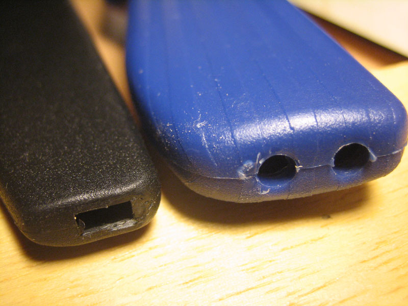

Alle Scheiden unten gelocht für Flüssigkeitsablauf (Bild 10)
Fazit
Für wenig Geld gute Arbeitsmesser.
Danke für die Testmöglichkeit.

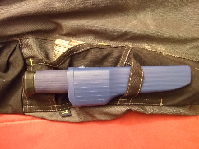

Zum Beispiel so einer an meiner Schwedischen Arbeitshose:
Sieht dann so aus:
Rastet sauber ein, hält prima und ist schnell griffbereit. :super:
Mein Mora darf so getragen oft mit.

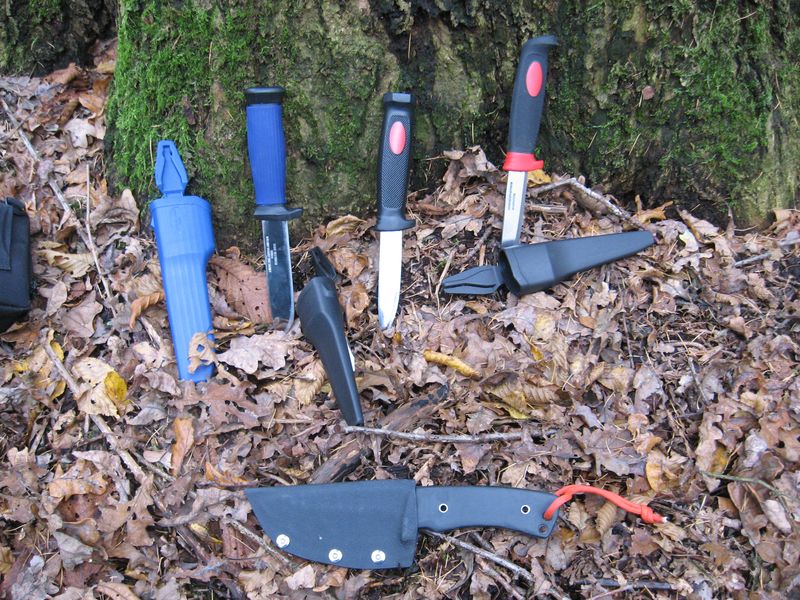

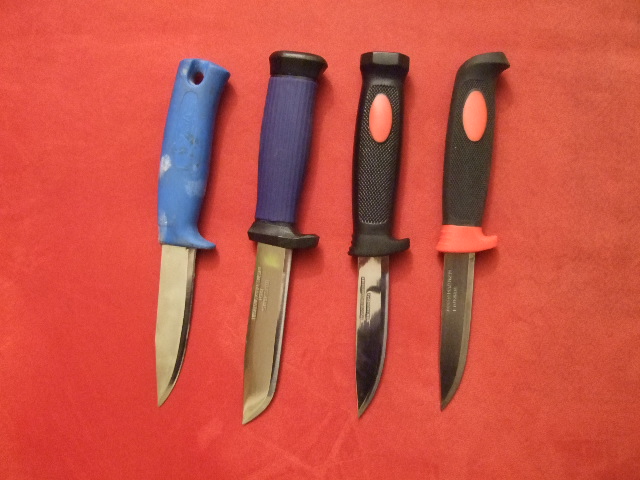

Die Messer im direktem Vergleich mit meinem "rostfrei" Mora von Frosts:
Fazit:
Diese Messer sind ideal für die Arbeit und in Verbindung einer Arbeitsklamotte, die dafür ausgelegt ist, auch überaus gut untergebracht. Auch Outdoor machen sie bestimmt einen guten Job.
Bei der Klingenauswahl würde ich natürlich der Schnitthaltigkeit einen Kohlenstoffstahl vorziehen da er ja eh kaum Zeit zum Rosten bekommt.
Alle drei Messer sind griffig und durch den Fingerschutz auch sicher zu handhaben. Die Gummierung bringt bei zwei Kandidaten nochmals zusätzliche Sicherheit.
5100: Mein Favourit, schönste Griffform, Carbonstahl, sicherer Scheidenhalt, nur etwas kurze Klinge
5101: Hartplastikgriff, seltsame Oberfläche für Carbonstahl,
6000: leider sehr klapprige Scheide; lange, nicht so spitze und breitere Klinge wie die 51xx.

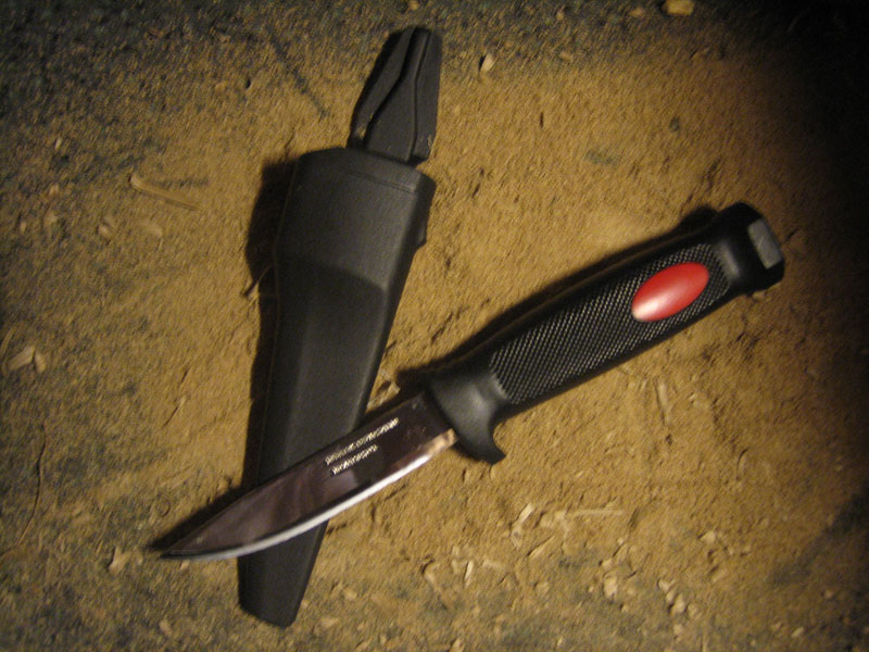

Zeit für einen weiteren PA-Bericht über die Lindbloms Knivar! Auf zu der Krone der Messerästhetik, des guten Geschmacks, dem unmittelbaren Konkurrenten von William Henry Knives...naja, fast.
Sagen wir lieber es handelt sich um Messer, bei denen die Losung "Messer sind Werkzeuge" die beste Beschreibung liefert und wohl jedem einleuchtet, der die Messer in die Hand nimmt.
Ich bespreche die Messer nicht separat, da viele Dinge eines der Messer auch für die anderen beiden gelten.
1. Design
Form follows function - Alle drei Messer sind zweckmäßig gestaltet, die Griffe sind ergonomisch und liegen gut in der Hand auch wenn sich die Materialien unterscheiden. Die Messerscheiden sind die berühmt-berüchtigten Staubsaugerdüsen, aber um Schönheit geht es hier nun mal nicht.
2. Funktion
Die Geometrie der Klingen spricht für gute Schneideigenschaften, trotz des niedrigen Anschliffs. Die Daten hat Schlosser ja schon in seinem Bericht bereitgestellt.

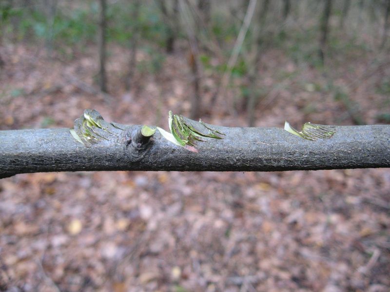

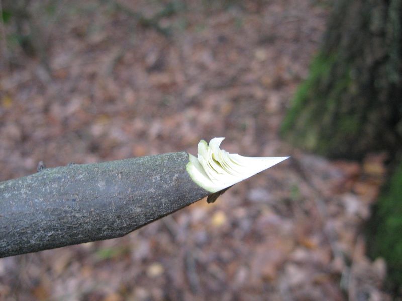

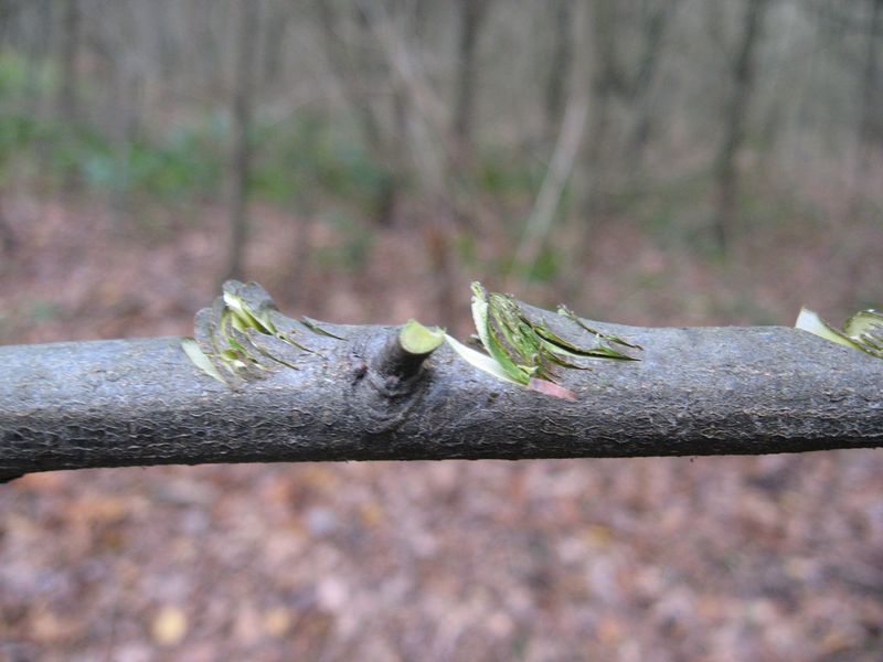

Ich habe die Messer für einen Vormittag mit in die freie Natur genommen um die Anwendung an Holz, sprich Schnitzen, auszuprobieren. Als Vergleich aus der heimischen Messerschublade habe ich ein Messer von Jürgen Schanz mitgenommen, das die Lindbloms sowohl bei Gewicht als auch beim Preis in den Schatten stellt.
Es war nur ein kleines Experiment, hat mir Folgendes gezeigt: 1) Ich mag auch etwas dickere Klinge, da dünne leichter in den Finger drücken. 2) Auch mit so bauchigen und dicken Klingen ist Auffächern möglich, wenn man sich dem Bereich nahe der Spitze bedient.
Mitte: Schanz, links&rechts: Lindblom​

Hab das blaue 6000er "Force" Lindbloms Knivar
Kam stumpf, mit einem ganz schmalen Hohlanschliff und Sekundärfase.
Ich hab es dann mit etwas Aufwand auf Stein und Sandpapier und auf einem kalten Schleifbock die Schneide auf Scandi flachgeschliffen und das Gesamtprofil nach oben hin konvex erweitert.
Beim Funkentest mit einem Dremel gab es keine Funken, also schonmal Verdacht auf weichen Stahl.
Beim Schneiden schließlich zeigte sich an einer Rolle Zeitung dass meine neue Schneidengeometrie mit diesem Stahl nicht auskommt.
Also bin ich relativ enttäuscht
Hultafors und Mora sind in Schneidhaltigkeit und Schärfe um einiges voraus
