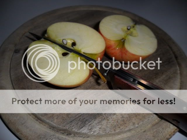

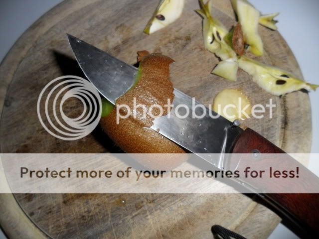

Nahrungszubereitung:
Das Messer schneidet aufgrund der Geometrie wie ein gutes, kleineres Küchenmesser, die Spaltwirkung ist minimal, die Schärfe subjektiv sehr gut. Das Messer kam in einem sehr fein ausgeschliffenen und abgezogenen Zustand. Das Finish der Klinge war schon bei Auslieferung patiniert, verändert jedoch immer wieder die schillernden Farbtöne und verschiedene Graustufen - je nach dem was geschnitten wird.

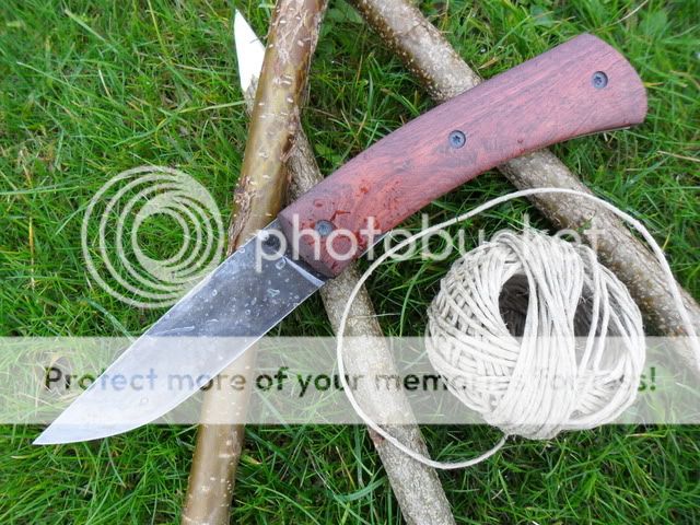

Grünholzschnitzereien:
Haselnusstriebe mit bis zu 1,5 cm Durchmesser lassen sich mit einem einzigen kräftigen Schnitt durchtrennen, was wiederum auf die schlanke, dünne Geometrie zurückzuführen ist. Stöcke schälen, anspitzen, kerben usw. geht mühelos. Der Griff liegt auch nach längerem Arbeiten gut in der Hand – keinerlei Druckstellen, die Platinen sind innen angefast und somit gibt´s dort kein Problem. Das einzig auffallende war, dass der Liner etwas nachwandert, wenn man mit sehr viel Druck arbeitet. Da ich dies aber von anderen Liner- oder Frame-Locks kenne, ist dies für mich völlig in Ordnung. Das Lösen geht trotzdem einfach und ohne zu haken.

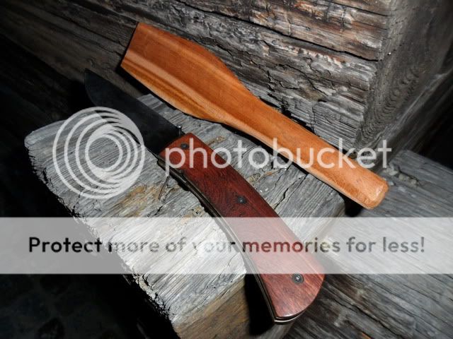

Heute wurde der Boll-Folder an Zwetschkenholz gestestet. Beim Anfertigen eines Kochlöffelrohlings habe ich ca. 45 Minuten an dem noch nicht ganz trockenen Holz herumgeschnitzt. Normalerweise geht das mit Vorarbeit von einem Beil natürlich schneller, heute ging´s jedoch darum Schnitthaltigkeit und Handling zu testen. Nach der Dreiviertelstunde am doch etwas härteren Zwetschkenholz konnte man mit der Schneide natürlich nicht mehr rasieren, allerdings war noch eine subjektiv sehr gute Schärfe vorhanden. Der Griff hat sich wieder als sehr neutral und angenehm bestätigt ... keinerlei Druckstellen. Als Schnitzmesser ist die 11cm-Klinge natürlich schon etwas überdimensioniert, aber als Allrounder draußen geht auch damit die Anfertigung von Löffeln und diversen „Bannockwendern“ ganz gut.
C.

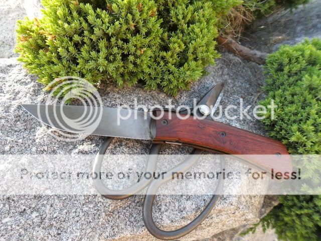

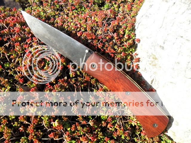

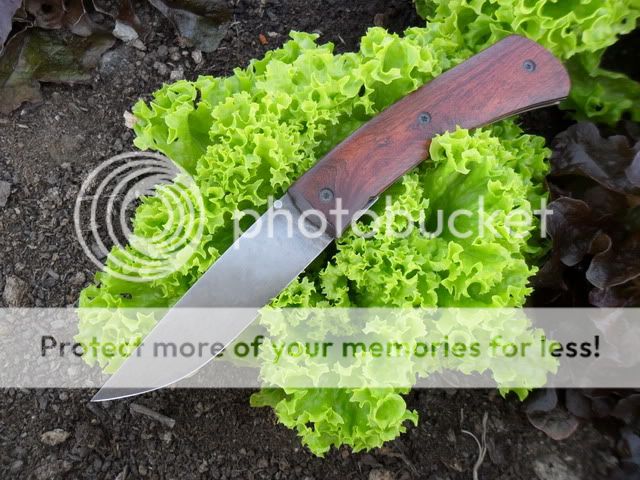

Wieder mal ein paar Bilder vom Boll-Dauertest .... der Folder ist nun ca ein halbes Jahr täglich dabei und beinahe auch täglich in Verwendung. Der Liner steht noch immer so wie am Anfang im ersten Drittel. Die Schalen sind nach wie vor riß- und verzugsfrei. Nur an den Abschlüssen zu den Platinen ist minimaler Schwund zu spüren. Die Schrauben halten alle, der Klingengang ist nach wie vor leicht und gleichmäßig. Die Klinge hat mittlerweile eine etwas dunklere Patina und die Griffschalen sind subjektiv minimal nachgedunkelt und haben ein paar Macken bekommen.
Kurz: Ich bin rundherum zufrieden mit dem Teil! :super: Das Messer wäre irgendwie eine heißer Kanditat für den "Ein Mann - ein Jahr - ein Messer - Test" ... aber leider kann ich mich auch von den Tacticals und meinen eigenen nicht lossagen ....:steirer:
Hier ein paar Bilder vom Garteneinsatz ....
Gruß, C.

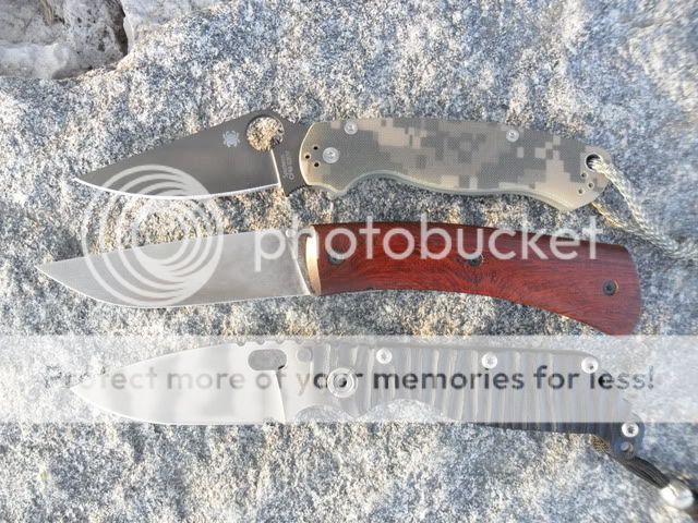

Nachdem ich mal einen Größenvergleich - zugegebenermaßen nach dem Motto "Äpfel und Birnen" gemacht habe, kam ich zu dem Entschluß, daß der Boll nicht zu groß für die Hosentasche ist ... dort ist er noch immer in einem primitiven Wildlederbeutel; (der nicht wirklich herzeigbar ist!):hmpf:
Im übrigen kann man hier gut erkennen, wie sehr das Griff-/Klingenlängenverhältnis ausgereizt wurde:

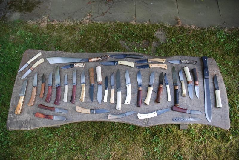

Nun ja, ich bin ja nicht der große Folderexperte was die Messer von Daniel angeht,ich habe auch nur zwei Folder von Ihm und diese auch schon ordentlich im Gebrauch gehabt.Beide Folder sind mit Griffschalen aus Giraffenknochen versehen,beide haben Klingen aus 1.2519, einem Stahl , den Daniel sehr gerne verwendet. Geschnitten haben die Messer über die Jahre so ziemlich alles was man im täglichen Leben halt so schneiden muss und oder sollte. Momentan fristen sie nach einer Überarbeitung ihr Rentnerdasein in meiner Bollsammlung. ;).....die gezeigten Bilder sind vor der Überarbeitung entstanden.
