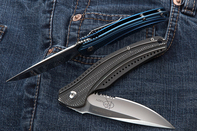

Ich hab hier ein paar neue CRKT Messer liegen, die ich euch der Reihe nach vorstelle. Hier erstmal Ripple und Ripple2, das Eros kommt heute noch hinterher
Erstmal die technischen Daten des Ripple, bzw. des Ripple 2:
Das größere Ripple gibts in plain oder Teilwelle, das Ripple 2 nur in plain. Beide mit grau oder blau beschichtetem Griff. Ansonsten sind beide Messer identisch.
Das Design entstand zusammen mit Ken Onion, der, neben seiner Tätigkeit für Kershaw, seit 2009 auch für CRKT Messer entwickelt. Ripple und Eros sind die ersten beiden gemeinsamen Projekte, laut CRKT soll zukünftig aber noch mehr kommen.
Das auffälligste Merkmal am Ripple ist sicher der aufwändig gefräste Griff aus Edelstahl und das hell-dunkle Finish. Dazu wird der Griff erst mal mit der CNC bearbeitet, dann entweder blau oder grau Titan-Nitrid beschichtet. Und im nächsten Schritt über die Erhöhungen poliert, so dass der Stahl wieder blank liegt. Ist pfiffig gemacht, die Ausfräsungen sehen hübsch aus (und machen den Griff nen Ticken leichter), und das Messer liegt recht fest in der Hand, auch wenns eine Ganzstahlkonstruktion ist.

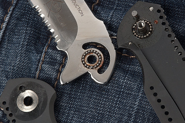

Zum IKBS, dem IKOMA KORTH BEARING SYSTEM. Wie der Name schon sagt, entwickelt haben das der Messermacher Flavio Ikoma und Rick Lala (Korth ist seine Marke). Es ist kein Kugellager im herkömmlichen Sinn. Die Klinge läuft ja weiterhin auf einer starren Achse, also auf einem Gleitlager. Die Kugeln sitzen auf beiden Seiten der Klinge und übernehmen die Aufgabe der üblichen Bronze- oder Kunststoffgleitscheiben. Und sollen die Klinge spielfrei mit möglichst wenig Reibung um die Achse laufen lassen. Das ist jetzt nicht ganz neues, wer anno 2003 eines der Flavio Ikoma Messerforum-Messer gekauft hat, hat schon ein IKBS
Aber üblicherweise wird das System nur in Handmades verwendet, weils halt doch etwas aufwändiger zu fertigen ist, als rechts/links zwei Gleitscheiben einzulegen.
So wirds gemacht:
In die rechter Platine und auf die linke Seite des Klingenfußes sind Führungen für die Kugeln eingefräst, die da locker drin liegen (es fehlt auch keine Kugel, das gehört so, damit die Kugeln etwas Platz haben und nicht aneinander reiben).

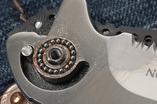

Hier sieht man auch deutlich den innenliegenden Klingenanschlag:
Beim Ripple funktioniert das IKBS einwandfrei. Die Klinge läuft wirklich sehr leicht (merkt man, wenn man mal den Liner von der Klinge hebt, der ja sonst immer auf den Klingenfuß drückt), und zumindest an meinen beiden ohne Spiel. Außerdem ists einfach ne nette Spielerei, wenn man auf Technik steht.
Ich würde allerdings ein bisserl auf zwei Sachen aufpassen:
1. Ich geh mal davon aus, dass die Kugeln gehärtet sind. Die Platinen, die ja die Lauffläche bilden, sind jedenfalls nicht. Wenn jemand wie ein Metzger die Achsschraube zuknallt, kanns sein, dass sich die Kugeln in die Lauffläche drücken; Kugeln liegen ja nur an einem Punkt auf, der Druck ist entsprechend hoch. Und dann rattern die Kugeln über die Mulden entlang. Ich hab das in der Praxis zwar noch nicht erlebt, aber ich höre auch bei "fest" auf und probier nicht aus, wann "ab" kommt
2. Kugellagerkugeln sind üblicherweise rostend. Das Fett, dass da ab Werk drin ist, hat IMO weniger was mit Leichtlauf zu tun (da wäre Öl besser), sondern soll primär Feuchtigkeit abhalten. Wer gerne seine Messer mit Wasser und Spülmittel - oder wie ich mit WD40
- durch bläst, spült das Fett raus. Also entweder regelmässig nachfetten - der Mann von Welt hat Campa Fett zu hause
- ölen, und/oder generell drauf achten, dass im Lager kein Wasser steht.
Für mich spielt beides in der Praxis keine Rolle. Wer auf KISS steht, darf halt kein Messer mit nem offenen Lager kaufen.

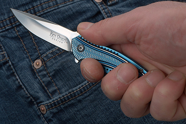

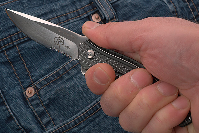

Die Handlage ist wieder rundum positiv. Ich bekomme gerade noch so alle Finger am Griff unter, da rutscht nichts, da zwickt nichts. Der Flipper funktioniert beim geöffneten Messer als Griffschutz, die Daumenauflage ist da, wo sie hingehört; alles wunderbar.
Das kleinere Ripple2 ist sicher ein schnuckeliges Messer, aber mir ists etwas zu klein, weil ich nur noch drei Finger auf dem Griff unterbringe. Schon klar, dass man damit keine Bäume fällt, aber ich habe Messer einfach lieber fest in der Hand. Und ich hab auch mehr Gefühl beim Schneiden, wenn ich den Griff richtig in der Hand hab. Geschmacksache.

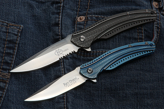

Summasummarum sind Ripple und Ripple2 klasse Messer. Das Design von Ken Onion sieht elegant aus. Trotzdem fühlen sich beide Messer recht stabil an, liegen gut in der Hand, haben eine praxistaugliche Klingenform, eine guten Verarbeitung - und sind mit Flipper und IKBS auch technisch interessant. Für mich eine sehr gute Umsetzung eines Messermacherdesigns zu einem sehr gutem Preis.
