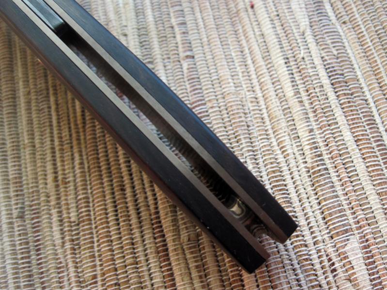

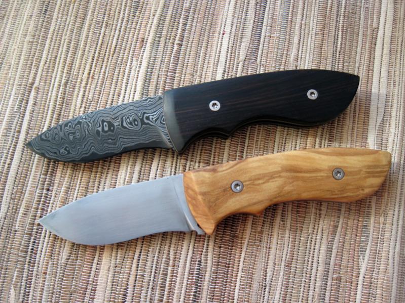

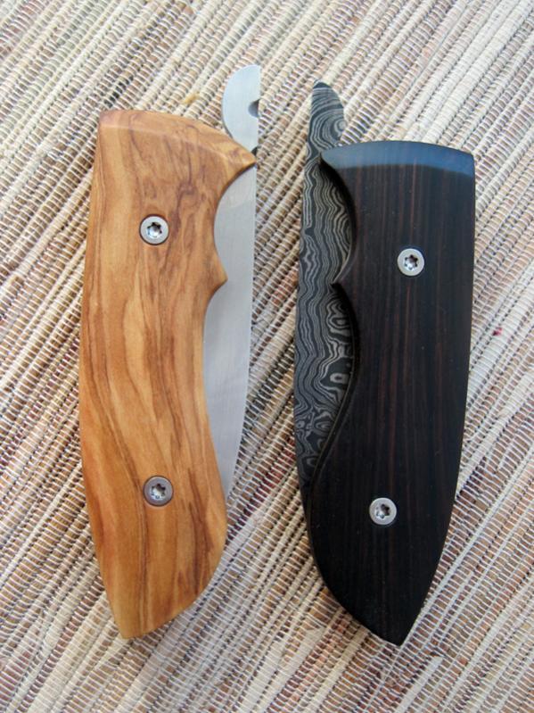

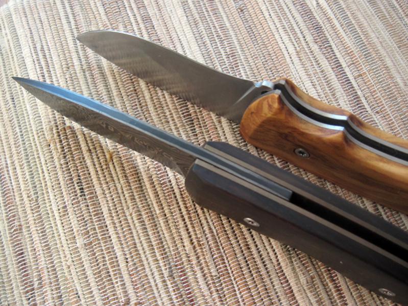

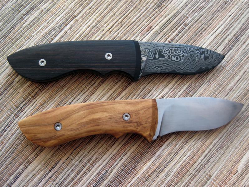

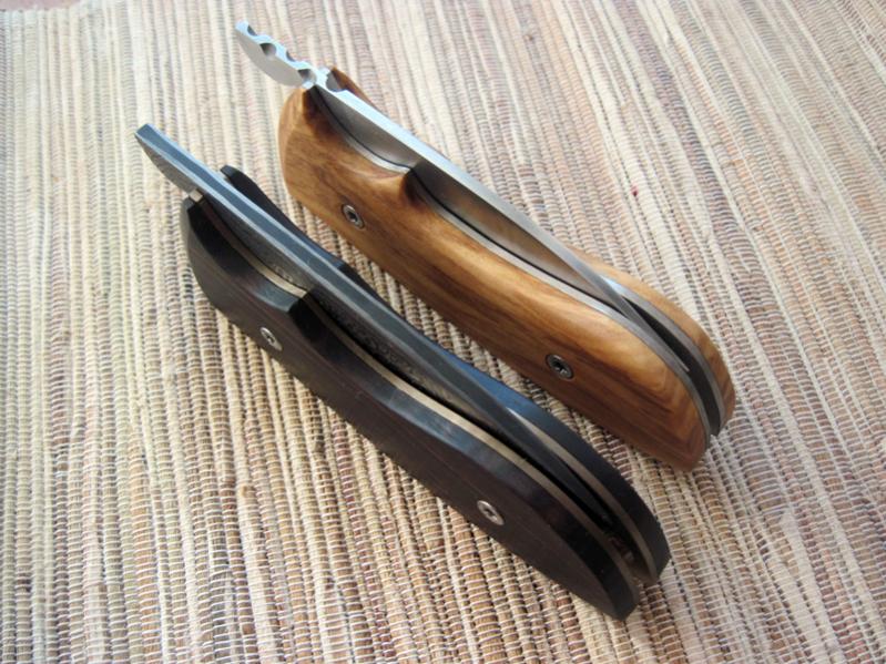

Heute habe ich noch 2 Klapp-Hugins fertig gemacht. Beide wieder als Friktion.
Die Damastklinge ist aus 1.2842 und 75Ni8 an den Seiten und 1.2552 als Mittellage.
Platinen und Achse sind Titan, die Platinen sind Hitzecoloriert und ich finde es passt recht gut zu dem Makassarebenholz und zum Damast.
Das Monostahl ist wieder aus 1.4112 und hat Olivenholz als Griff.
Die Messer sind beide knapp 18cm lang bei ca. 7,5cm Klingenlänge.
Viel Spaß beim Schauen und ich genieße jetzt den Rest vom WE
Gruß Uwe
