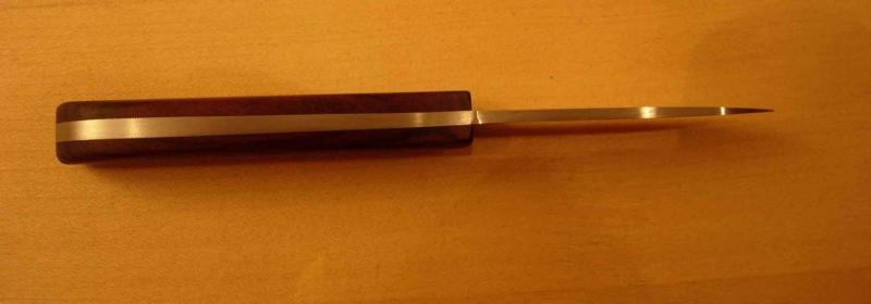

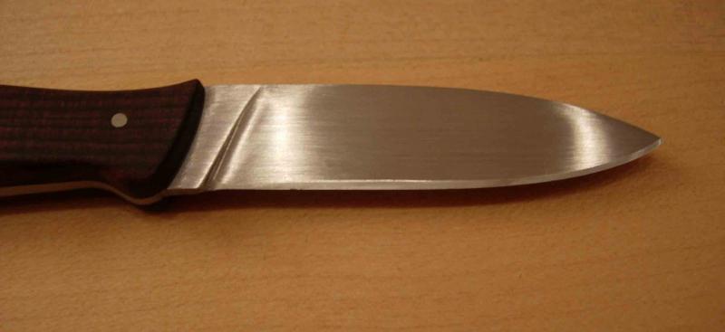

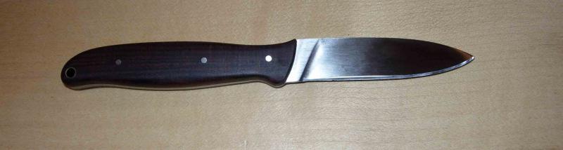

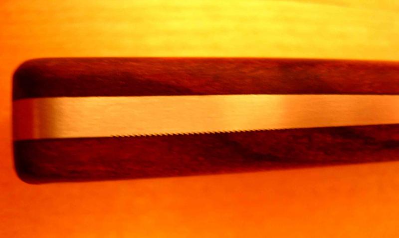

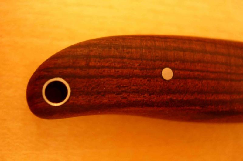

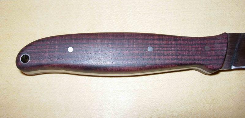

nachdem ich in diesem Thread ( http://www.messerforum.net/showthread.php?t=88422&highlight=feilenmesser) mein Leid geklagt habe und auch gute Hilfestellungen bekommen habe hier das Ergebnis.
Das starke konische Zulaufen ist wegen der stattgefundenen Entkohlung. Ich habe an der Klinge nach dem Schleifen nochmal an fünf Stellen die Härte gemessen.
Die gesamte Klinge hat jetzt 56/57 HRC. Der Griff ist weich wie vorher.
GL 150 mm, KL bis Griff 65 mm, Dicke von 4 bis 0,5 mm an der Spitze.
Griff ist Veilchenholz. Pins und Röhrchen Edelstahl.
Kommentare, Kritik und auch Lob nehme ich gerne an. Danke fürs Schauen.
Gruß Herbert
