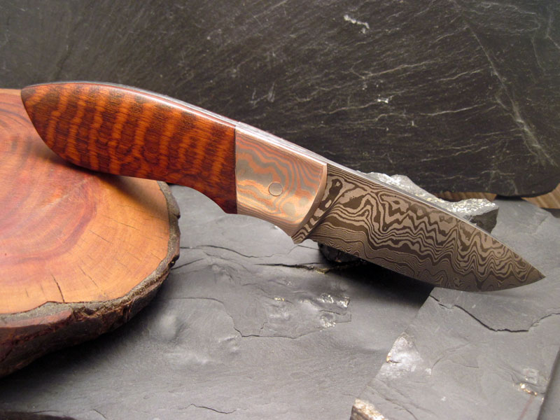

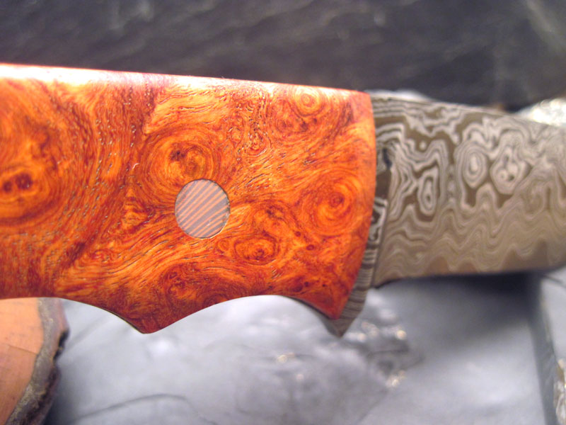

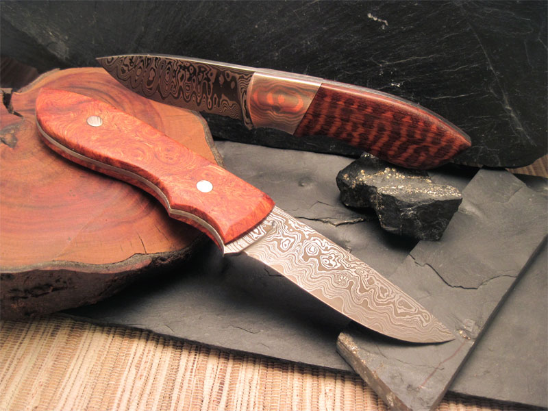

Hallo
Heute gibt es Nachschub in der Hugin-Reihe
Bis auf die Form und den Flachschliff sind beide Grundverschieden.

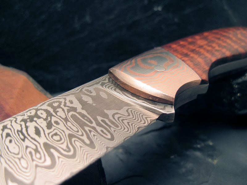

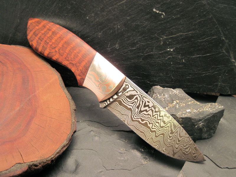

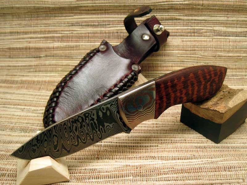

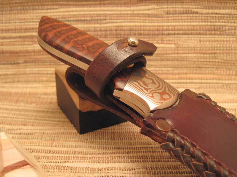

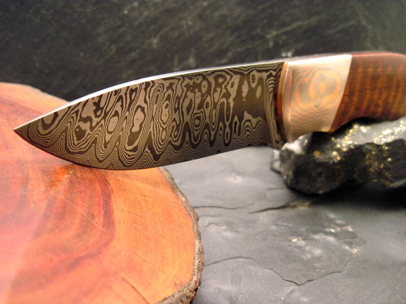

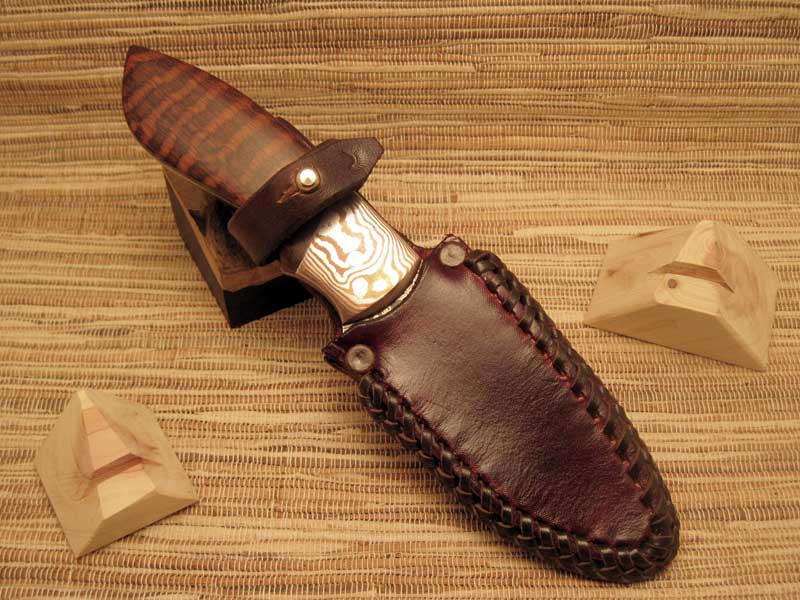

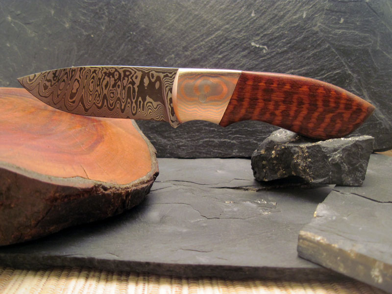

Nr.1
Material:
Klinge: Damast mit 100 Lagen aus 1.2842 und 75Ni8
Griff: Backen sind aus Kupfer-Edelstahlmokume mit Edelstahlpin, Holz ist Schlangenholz
Maße:
Gesantlänge: 170mm
Klinge: 75mm scharf
Breite: max 28mm
Klingendicke: knapp 4mm
Griffdicke: 13mm schlank

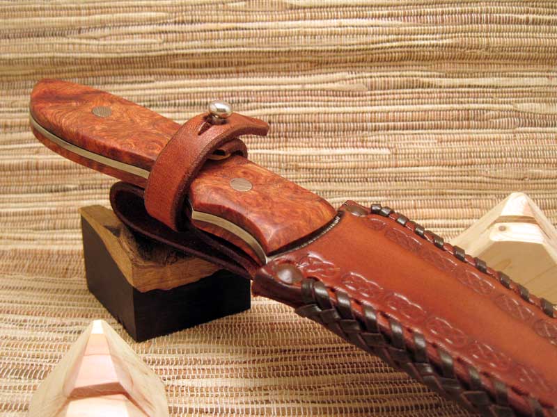

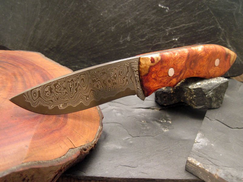

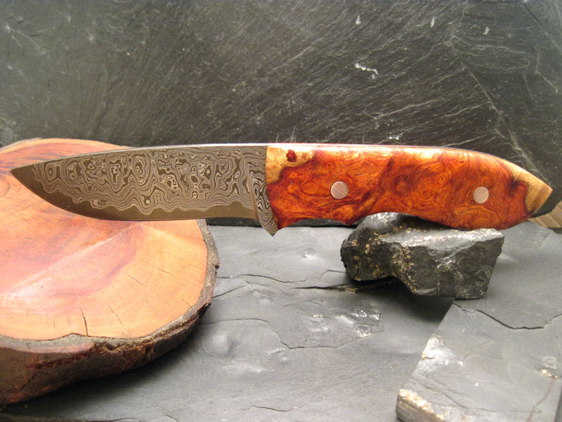

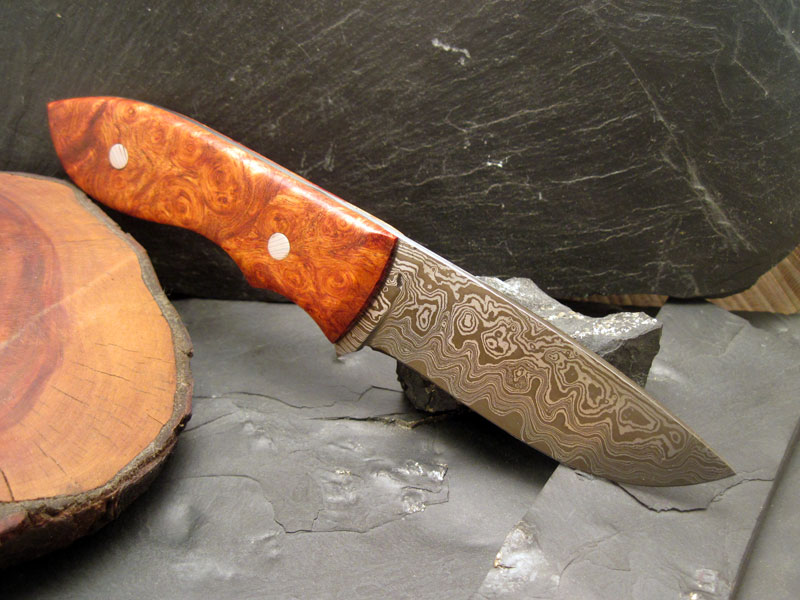

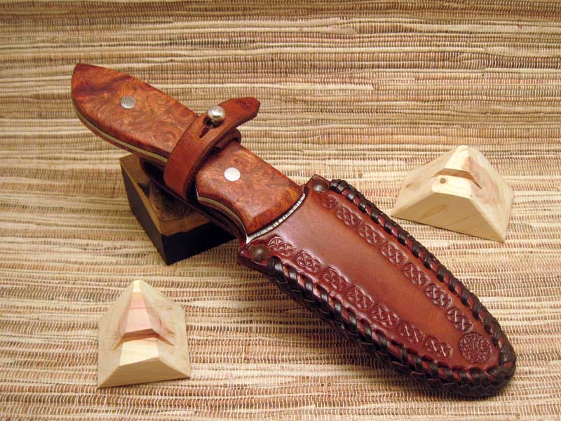

Nr.2
Klinge: San-Mai mit jeweils 80 Lagen aus 1.2842 und 75Ni8 als Mantel und 1.2842 als Schneidlage.
Griff: Amboina Maser mit Pins aus Edelstahl-Eisen-Kupfer-Mokume (Das Zeug aus dem meine Perlen sind)
Maße:
Gesantlänge: 190mm
Klinge: 82mm scharf
Breite: max 32mm
Klingendicke: 3mm
Griffdicke: 12mm schlank
Die nächsten Hugins die kommen sind dann aber aus Monostahl :)
Die Nr. 2 muss noch ein wenig Geschliffen werden da sind noch ein paar Schönheitsfehler. Aber ich wollte heute schonmal Bilder machen.
Viel Spaß beim Schauen
Gruß Uwe

beides sehr schöne Messer wobei mir persönlich das erste mit dem Schlangenholz und den Mokume Backen etwas besser gefällt :super:
Rainer
Hallo Uwe,
beides tolle Messer. Mir gefällt das źweite einen Tick besser. Ich bin eigentlich kein Amboina-Fan, aber die Schalen sind außergewöhnlich schön.
Gerd
Wooow, die Beiden sind ja echt Bombe geworden! Vor Allem, wie das Amboina mit dem Damast harmoniert, finde ich klasse, bin schon auf die Monostahl-Hugins gespannt...

Hallo
Jetzt habe ich es endlich mal geschafft Bilder von den Scheiden zu machen.
Viel Spaß mit den Bildern.
Gruß Uwe
