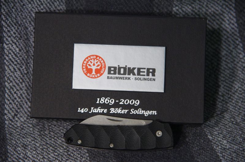

Moin,
ich hoffe, es ist in Ordnung, wenn ich mich an diesen Thread anhänge, ansonsten bitte PN.
Auf der Suche nach dem EDC war ich zunächst auf das Böker Haddock gestoßen, welches mir persönlich dann aber doch etwas zu groß war.
Als Böker dann das COX ankündigte, war ich zunächst etwas enttäuscht, dass es ein Slipjoint werden würde, vom Design aber dennoch mehr als angetan.
Nun traf es bei meinem Händler (Waffen Hansen ins Hamburg, ein Top-Laden!) ein, und nach kurzem Befummeln wanderte es in meine Tasche.
1. Lieferumfang
Neben dem üblichen Böker Karton, diesmal mit der Aufschrift "1869 - 2009 140 Jahre Böker Solingen" liegt ein rotes Säckchen bei. Für mich etwas überflüssig, aber bestimmt anderweitig verwendbar ;)

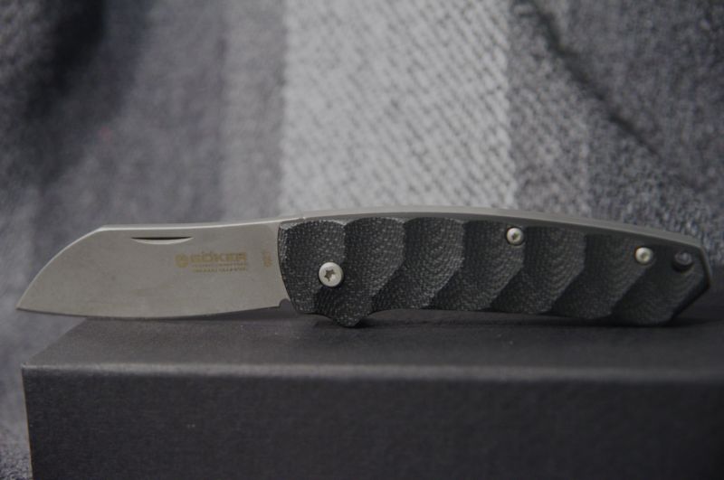

Die vordere Schale besteht aus schwarzem, gegroovtem G10, die Platinen und der Clip vollständig aus Titan.
Wie schon beim Haddock ist die Handschrift von Jens Anso unverkennbar. Die Form verläuft sehr harmonisch und aus einem Guss, der Clip integriert sich perfekt in das Gesamtbild.

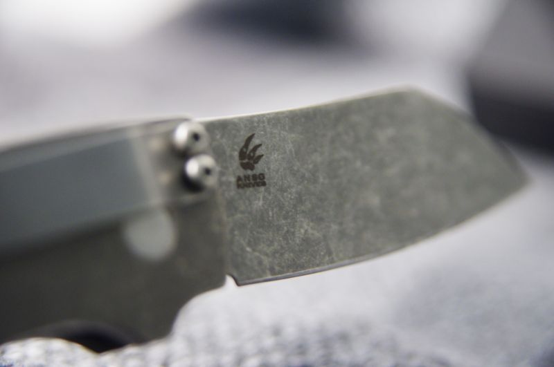

Besonder hervorzuheben ist das Klingenfinish, das den "rauen" Charakter des Messers unterstreicht und verdeutlicht, dass es sich um einen reinrassigen User handelt.
Die Verarbeitung meines Exemplars ist vollkommen ohne Mängel, auch der Anschliff ist perfekt symmetrisch, das Messer kam rasierscharf.

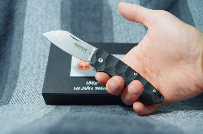

Die Handlage ist für meine sehr kleinen Hände sehr angenehm, die meisten werden es wahrscheinlich wie ein 3-Finger-Messer halten, bei mir passen alle vier dran ;)
Trotz der geringen Größe besitzt das Messer ein "ordentliches" Gewicht (laut Böker 94 Gramm) und liegt satt in der Hand.
Die für mich angenehmste Griffweise ist mit dem Zeigefinger hinter der kleinen Nocke, ein kürzeres Greifen ist auch möglich, allerdings ist mir der Zeigefinger dann doch etwas zu nah an der Schneide.

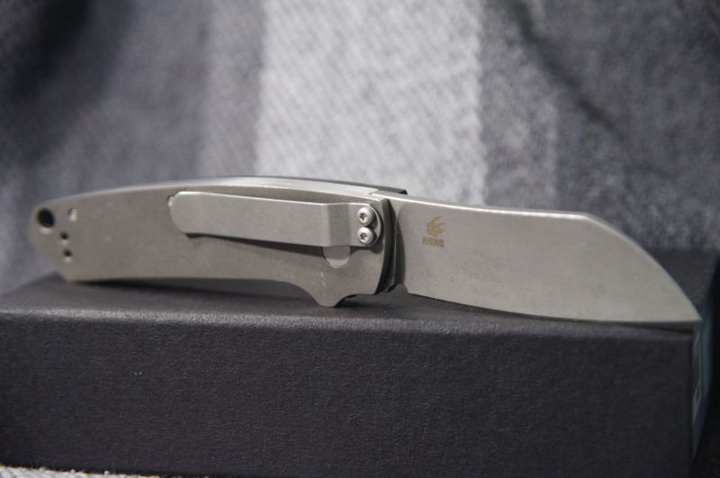

Der Clip ist eher flach und stramm, was das Greifen sehr angenehm macht. Zum Anclippen muss der Clip mit dm Finger etwas aufgebogen werden, was das Tragen aber sicher und ein Verlieren nicht wahrscheinlich macht.

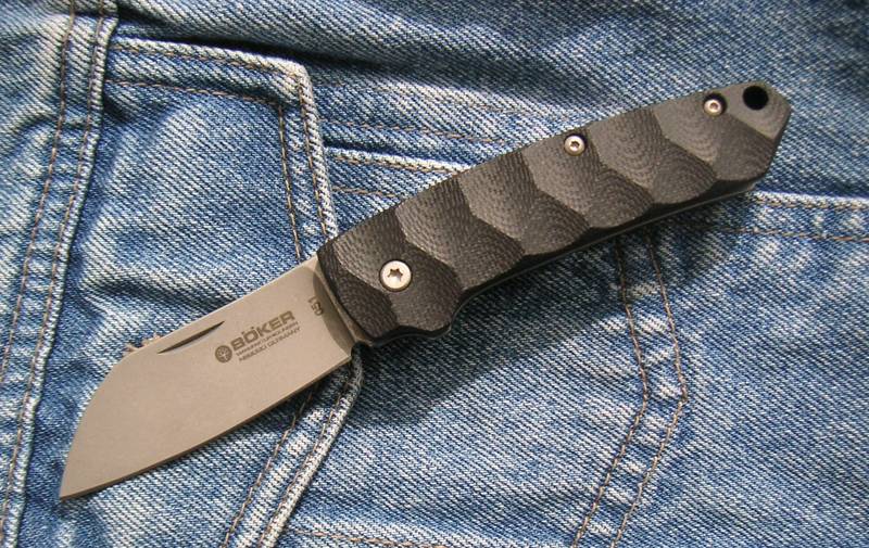

Tip-Down getragen verschwindet das Messer fast vollständig in der Tasche:

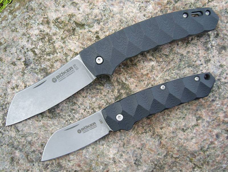

Wie gewünscht hier noch mal ein Größenvergleich Haddock / Cox.
